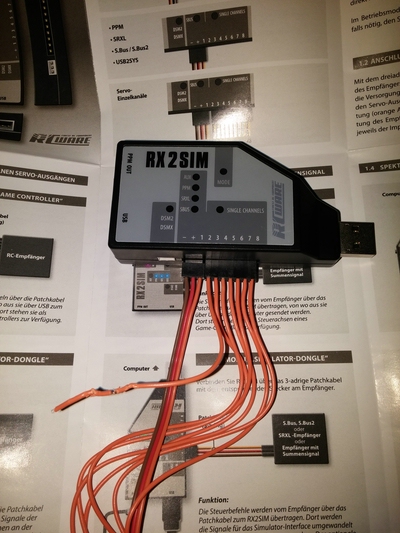

heute habe ich mir die Graupner MZ-12 gekauft. Der RX2Sim kam auch schon an.
Allerdings ..... während der zwei Minuten, in denen ich den Empfänger aus der Starlet ausgebaut habe,
wurde das 7-polige Patchkabel des RX2Sim Opfer einer Katzenattacke :evil: :cry: , es fehlt nun ein
Anschluss. Ich vermute es ist der 1. Kanal, die Beschreibung ist für einen elektronisch unbedarften Mitbürger leider
eher schwer verständlich: Wenn ich das Kabel mit der geschlossenen Seite nach oben an den RX2Sim anschließe, habe ich
die beiden (jetzt unten) beschrifteten Anschlüsse auf Kanal 7 (12C) und Kanal 8 (MX), und den abgebissenen auf Kanal 1.
Ich vermute jetzt mal, dass ich mit diesem Kabel nix mehr anfangen kann :| ?

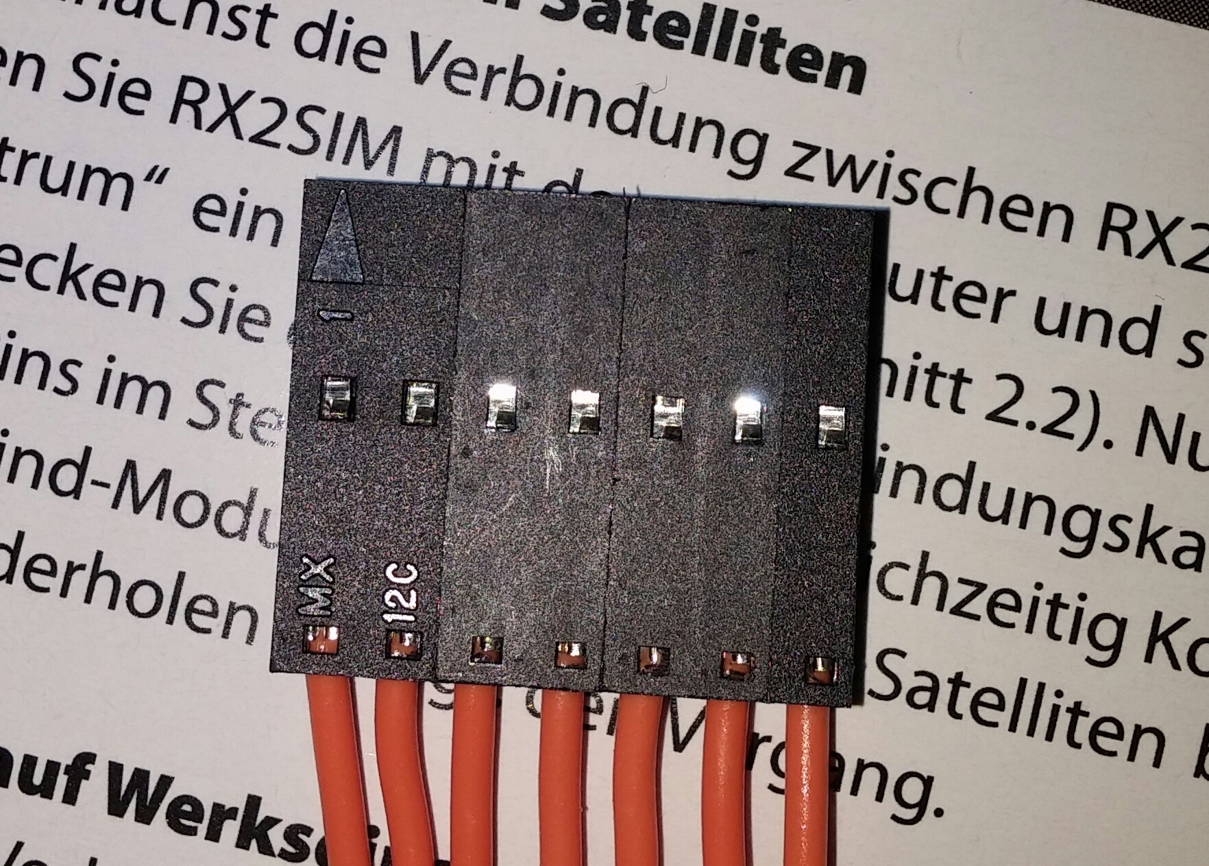

Aaaaaaaaaaaaber: Ich hab jetzt ein Bild vom Kabel gemacht, da ist gegenüber dem MX-Schriftzug ein Pfeil, mit einer eins darüber.
Das hab ich erst mit meiner Taschenlampe gefunden (ich brauch eindeutig meinen Basteltisch). Hab ich also DOCH Glück? Abgebissen ist
auf dem Bild unten das ganz rechte Kabel.
Wenn ich aber das Kabel umdrehe, also mit der Eins an den zweiten Kanal anschließe, sehe ich die Litzen. Auf dem Bild der Beschreibung sieht man
die aber nicht :roll: .
Oder bin ich da vielleicht auch total am falschen Dampfer mit dem Anschluss :oops: ? Brauch ich das 7-polige überhaupt?

Verlinken sollte kein Problem sein, nur hochladen geht nicht. Du hast grundsätzlich mehrere Lösungsmöglichkeiten:
  1. Du steckst das Kabel um 180° gedreht an
  2. Du besorgst Dir ein neues Kabel
  3. Du wirst sofort zum Modellbauer und nimmst eine Stecknadel zur Hand. Damit kannst Du bei den Kontakten eine kleine Nase herunterdrücken und dann das Kabel aus dem Gehäuse ziehen. So kannst Du die Anschlusskabel beliebig neu anordnen
  4. Du programmierst den Empfänger auf Summensignal um. Dann benötigst Du nur das dreipolige Kabel. Ich kann Dir aber momentan leider nicht sagen, ob Du den Empfänger mit Deinem Sender programmieren kannst, oder ob dazu eine Programmierbox bzw. ein größerer Sender notwendig ist. Aber da wird sich bestimmt noch jemand melden, der die aktuellen Graupner-Sender besser kennt als ich.
Auf jeden Fall solltest Du das abgebissene Kabel gerade abschneiden und isolieren, z.B. mit einem Stückchen Tesafilm.

hab mich für Variante 3 entschieden, und umgesteckt :mrgreen: .
