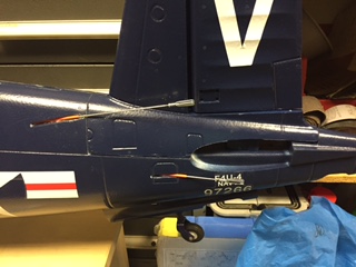

ich hab mir die FMS Corsair 1700mm angetan 8)
Das Höhenruder ist zwei geteilt und wird somit einzelnd mit 2mm Drähten angesteuert.
Diese Schubstangen sehen an den Rudern, besonders am Seitenruder voll bescheuert aus.
Ich wollte jetzt für jedes Ruder ein Servo zur direkt Ansteuerung im Heck einbauen.
Ist diese Servogröße ausreichend :?: :?:

Moin,
ich würde schon schauen, welche Servogröße standardmässig im Rumpf verbaut werden soll.
Dann mal die Daten checken und Du weißt, wo die Reise hingehen muss, um statt mit einem mit zwei Servos anzulenken.
Mit dem Servoeinbau hinten kannst Du Dir recht leicht Ärger einhandeln, weil die Verschiebung der Servos um gut 40 cm Richtung Schwanz den Schwerpunkt massiv beeinflusst.
Wenn Du nicht genug Platz zum Verschieben des Akkus hast, dann darfst Du mit Blei ausgleichen, was ich persönlich immer vermeiden möchte.
Viel Erfolg

Hallo Maik, ich bau mir bei gößeren Modellen meine Anlenkungen selbst. So wie bei der TS am Heli, nur dass das Metallgestänge aus CFK ist.
Löthülsen (beidseitig) werden verkrammt und eingeharzt. Somit kann man auch fein nachstellen.
Ich hasse die billigen Drahtanlenkungen, die meißten geben nach.

Vorschlag: Anlenkungen in das innere des Rumpfes verlegen - weiß aber nicht ob dass Platztechn. möglich ist.

Moin,
danke für die Antworten.
Platz für eine Anlenkung von innen wird knap und so einen Umbau hab ich auch noch nicht gemacht.
Habe jetzt mit einem Messingrohr die Bohrungen für die Schubstangen durchgestoßen. Habe das China Mantelrohr, komisches Material, fast wie ein Schlauch und bremmst wie bolle, durch ein Bowdenzugrohr ersetzt.
Die Schubstangen laufen jetzt erheblich besser und die Fucht stmmt auch.
Ich glaub so geh ich erst mal in die Luft :mrgreen:
Auf Heckservos umbauen kann ich auch noch später.
