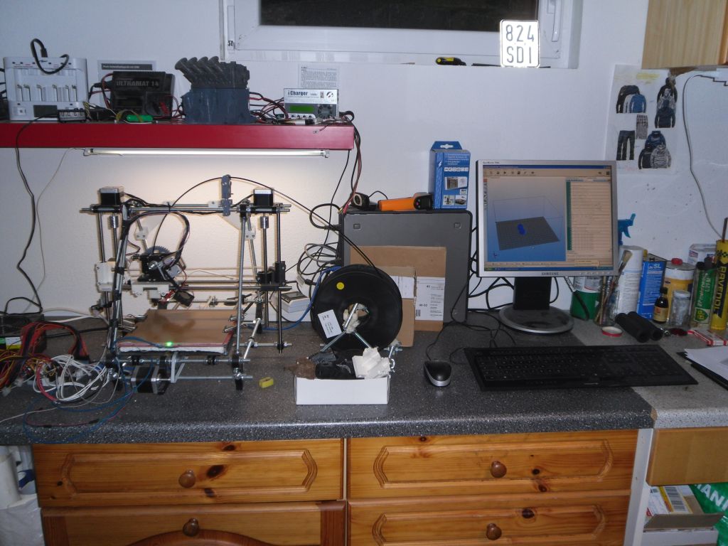

Als erstes mal hier mein Druck-Studio:
Druckstudio
Druckstudio

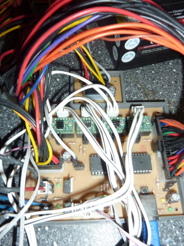

Das Druckbett war von Anfang an beheizt, es ist ungefedert und darauf hatte ich am Anfang einen IKEA-Spiegel. Der Extruder war der Standard-Wade-Extruder mit J-Head MK V Hotend. Bei der Elektronik habe ich mich für das Gen7 Board entschieden, das fand ich besonders cool weil es zum einen auf enem RepRap mit aufgebautem Handfräser hergestellt wird und zum anderen bis auf die Schrittmotor-Endstufden ("Pololus") bereits alles auf einem Board integriert ist. Als Stromversorgung dient mir ein 500W ATX-Netzteil.

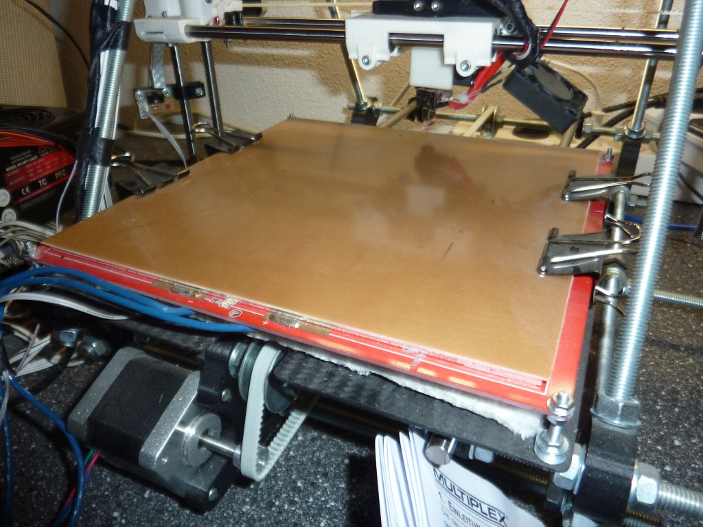

Nachdem alles aufgebaut, die Software geflasht und alles kalibriert war, ging es los mit den ersten Probedrucken. Und damit fingen die ersten Probleme an... der Extruder wollte nicht so richtig, er verstopfte gerne mal und man konnte keine größeren Teile Drucken weil er innerhalb des Drucks aufgehört hat zu fördern. Dasnächste große Problem war das Druckbett, irgendwie wollte alles nicht so richtig darauf kleben bleiben, trotz Capton-Tape.

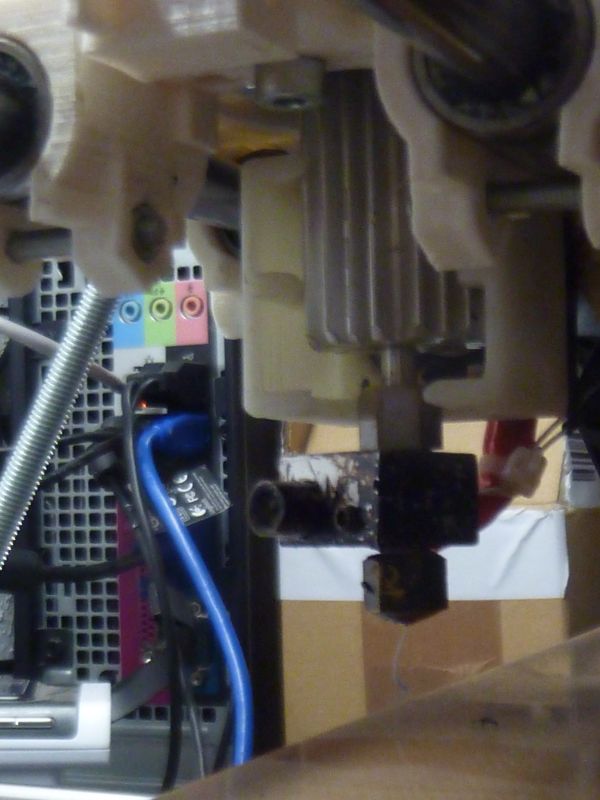

Das Hotend habe ich recht schnell gegen RepRap-Fab's "V3-Metall Heaterbarrel" ausgetauscht, mit dem ich nun extrem schnell und zuverlässig drucken kann. Das Druckbett-Problem habe ich mit einem Dauerdruckbett von mt-Plus (http://www.mtplus.de/Dauerdruckplatte0.html) gelöst, mit diesem Teil habe ich überhaupt keine Probleme mehr mit der Haftung des Druckobjekts. Zwischen dem Heitzbett und der Dauerdruckplatte ist noch eine 3mm Alu-Platte, die exakt eben ist und die Temperatur ein bisschen besser verteilt. Unter dem Heitzbett ist eine Isolation aus einem speziellen Isolationsmaterial, aus dem Isolationen für Abgasanlagen bei Rennsport-Fahrzeugen hergestellt werden 8)
Hotend
Hotend

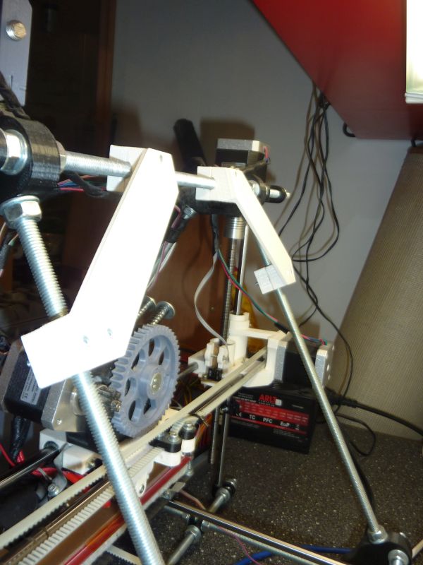

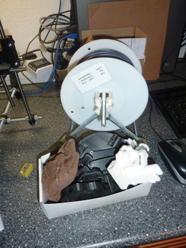

Die ersten Teile die ich gedruckt habe waren für den Drucker selber, so habe ich z.B. ein Gestell für die Filamentspule gedruckt, sowie eine Umlenkrolle auf der Oberseite des Drucker zur Führung des Filaments. Als nächstes musste ich Versteifungsteile drucken, da bei der Geschwindigkeit mit der ich inzwischen drucke das Gestellt angefangen hat zu schwingen.

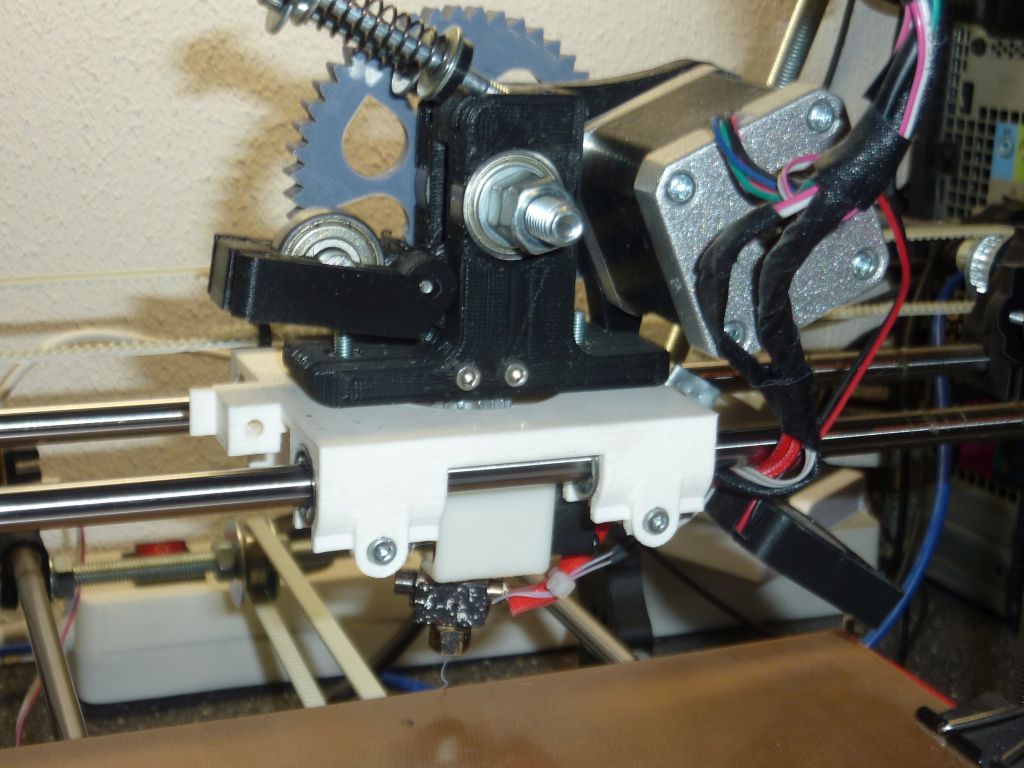

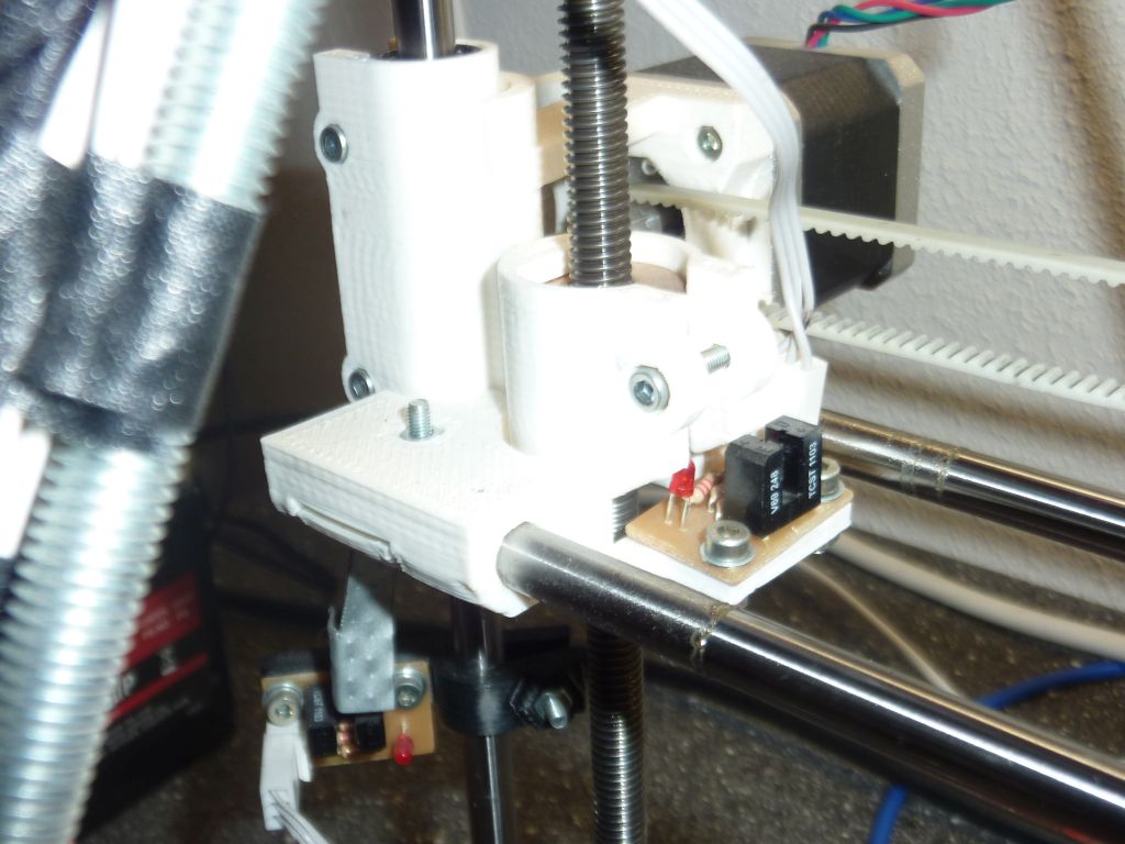

Anschließend habe ich die Z-Ache auf TR8x1,5er Trapez-Gewindespindeln eBay Artikel: 390220726934 mit passenden Rotgussmuttern eBay Artikel: 390289533093 umgebaut, damit die Z-Achse präziser wird. in dem Zuge musste ich die Z-Achsen-Halter umkonstruieren und habe gleich die Halterung für den Z-Achen-Endanschlag mit ankonstruiert, genauso wie ein Fähnchem am Z-Achsen-Schlitten. Damit habe ich wieder ein paar Millimeter Druckbereich dazu gewonnen.

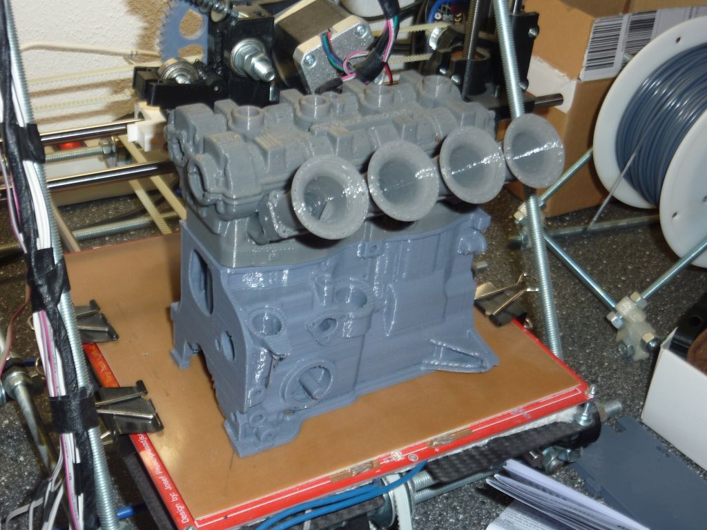

Hier mal ein paar Beilspiele was man so drucken kann:
Motor im Maßstab 1:3

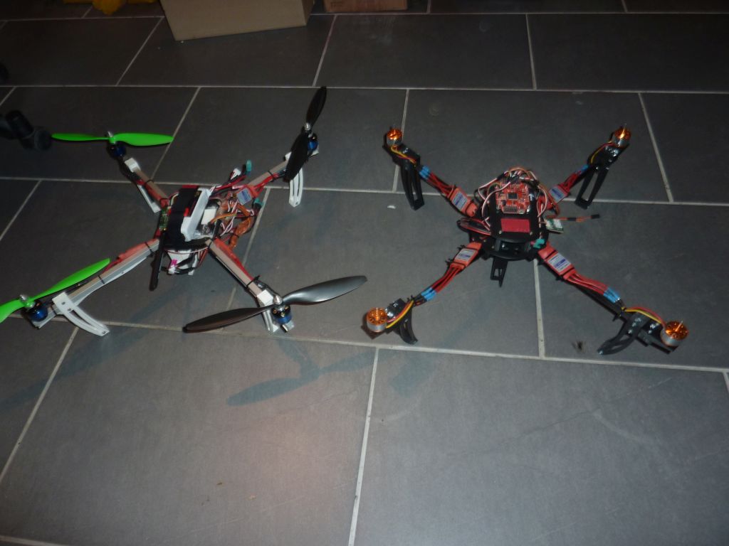

Baumarkt-Quad mit 3D-Druck Landegestell und 3D-gedrucktes Quad mit CfK-Rohr-Armen

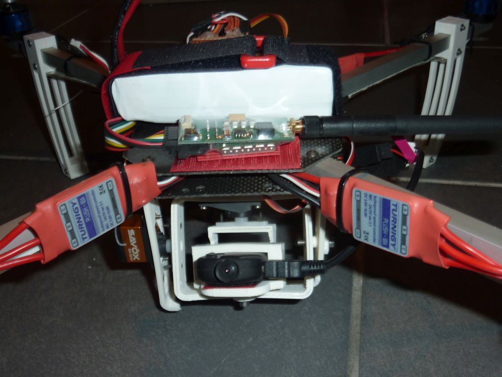

KeyCam-Gimbal
KeyCam-Gimbal

Der Motor sieht klasse aus.
Hast Du den in ABS oder PLA gedruckt?

Hallo Yogi,
der Motor ist mit PLA gedruckt. Mit Wrapping hab ich keine Probleme, Probleme habe ich nur wenn ich schlanke, hohe Teile drucke und dabei hohe Thermospannungen innerhalb des Bauteils entstehen - Bett 110°, im Druckbereich ~200°C, dazwischen Umgebungstemperatur, das scheint dann doch zu viel zu sein für nen offenen Drucker...

Alex K. hat geschrieben: Unter dem Heitzbett ist eine Isolation aus einem speziellen Isolationsmaterial, aus dem Isolationen für Abgasanlagen bei Rennsport-Fahrzeugen hergestellt werden
da hätte ich noch einen Tip für die Selberbauer:
3mm Korkplatte, dürfte einfacher zu bekommen und preiswerter sein.
Und man glaubt es kaum sogar besser isolieren.
Im Rahmen eines Heizplatten Projektes haben wir nämlich nach Isolationsmöglichkeiten gesucht.
Kork hat dabei für diese Anwendung die besten Eigenschaften.
Es lässt sich nur nicht so einfach um Rohre wickeln, wie das Hightech Zeug. :roll:

Den Modellmotor finde ich auch recht beeindruckend. Aus wieviel Teilen besteht der, und welche Layer/Düsenstärke hast du verwendet?
Tilo

Isolation unter dem Heizbett: Kork ist ne gute Idee :wink:
Der Motor besteht aus 4 Teilen, Kurbelgehäuse, Kopf, Ventildeckel und die Ansaugtrichter mit den Drosselklappengehäusen. Irgendwann drucke ich mal den Rest noch aus und konstruiere nen Ständer dafür. Gedruckt ist das mit 0,35mm Layerhöhe und einer 0,5er Düse.
