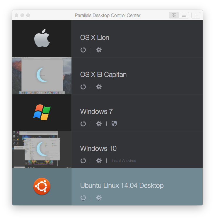

Beiträge: 63971
#14 Re: Problem mit Boot Camp und Parallels
Hmm, ich bin froh, dass ich windowsfrei bin, habe die Win-Sachen nur noch für den IE.
Die anderen Unixodiden brauche ich halt zum Testen.
