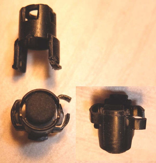

Ganz so einfach, wie im Video gezeigt, ist es wohl nicht.
Ab 0:30 wird empfohlen, die beiden Nasen an den Auslegern des oberen Motorhalters zusammenzudrücken. Geht nach meiner Erfahrung aber nicht, weil diese ja noch am Motor anliegen. Ich hab stattdessen versucht, die Ösen des unteren Motorhalters mit einem kleinen Schraubenzieher etwas zu weiten. In einem Fall ist es dann passiert, daß die Öse gerissen ist, siehe Bild.
War nicht weiter tragisch, da ich nach dem ersten Motorausfall einen zweiten Face kaufte, und der erste als Ersatzteilspender dient.
Mein Ersatzteilspender ist inzwischen so weit kannibalisiert, daß nur noch ein linksdrehender Motor drauf ist. Für den aktiven Faze bräuchte ich jetzt einen Rechtsdrehenden.
Da es sich um Gleichstrommotoren handelt, kann man ja durch Umpolen die Drehrichtung wechseln - das funktioniert auch bei den Faze-Motoren, ich hab's ausprobiert.
Andererseits wird in Ersatz-Motorsets definitiv zwischen linksdrehenden und rechtsdrehenden Motoren unterschieden. Das könnte nun den banalen Grund haben, dass der Reparierende nichts falsch macht, rot=Plus und blau=Minus.
Es ist aber auch denkbar, daß die Motoren wirklich für Links- bzw. Rechtslauf konstruiert sind. Wenn die Laufrichtung des Kollektors so ist, daß sie sich vom Befestigungspunkt der Bürsten wegbewegt, ist die Reibung / Abnutzung ggf. kleiner, als wenn sich der Kollektor gegen die Bürsten dreht.
Ist das nun so, oder kann ich meinen vorhandenen Linksdreher bedenkenlos zum Rechtsdreher umpolen?
Gruß, Wilhelm
Gruß, Wilhelm

Ich fürchte, da hilft es nur, je einen der defekten Motoren zu zerlegen, und zu gucken, ob die Bürsten unterschiedlich montiert sind.hubibastler hat geschrieben:Ist das nun so, oder kann ich meinen vorhandenen Linksdreher bedenkenlos zum Rechtsdreher umpolen?
Sinnig wäre es schon, sie unterschiedlich zu konstruieren, aber ob sich das rechnet (also für den Hersteller?)
