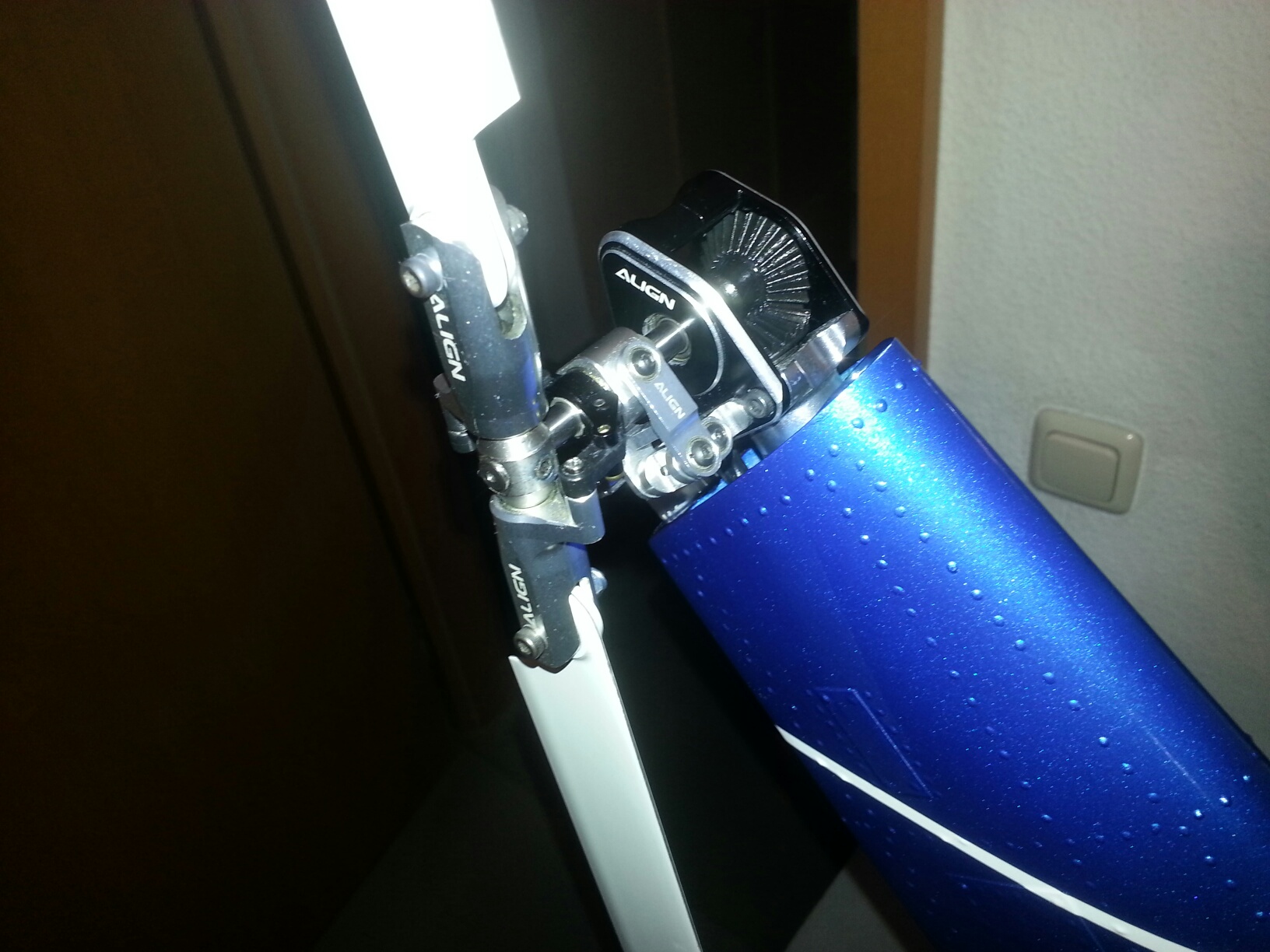

Die Heckanlenkung geht absolut leicht und auch die Heckrotoreinheit ist soweit in Ordnung.
Mir ist natürlich klar, dass der Heckrotor gegen das Drehmoment des Hauptrotors viel mehr Kraft aufbringen muss. Noch dazu, wenn man Hauptrotorblätter mit einem Durchmesser von 2,1m montiert hat und der Heli auch noch gut schwer ist (knapp 14Kg)
Als Heckrotorblätter sind 170mm halbsymmetrische Blätter von Blattschmied montiert.

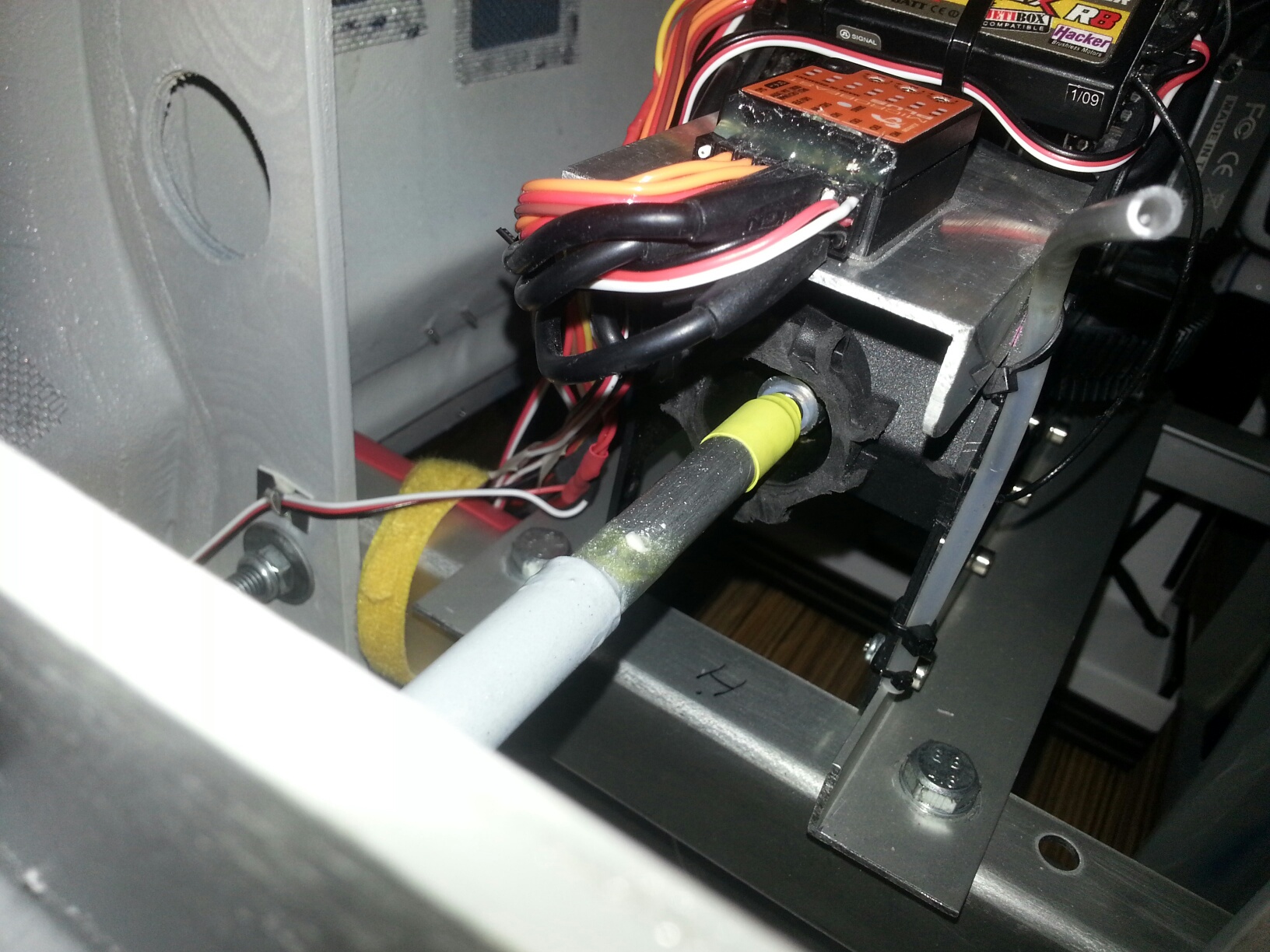

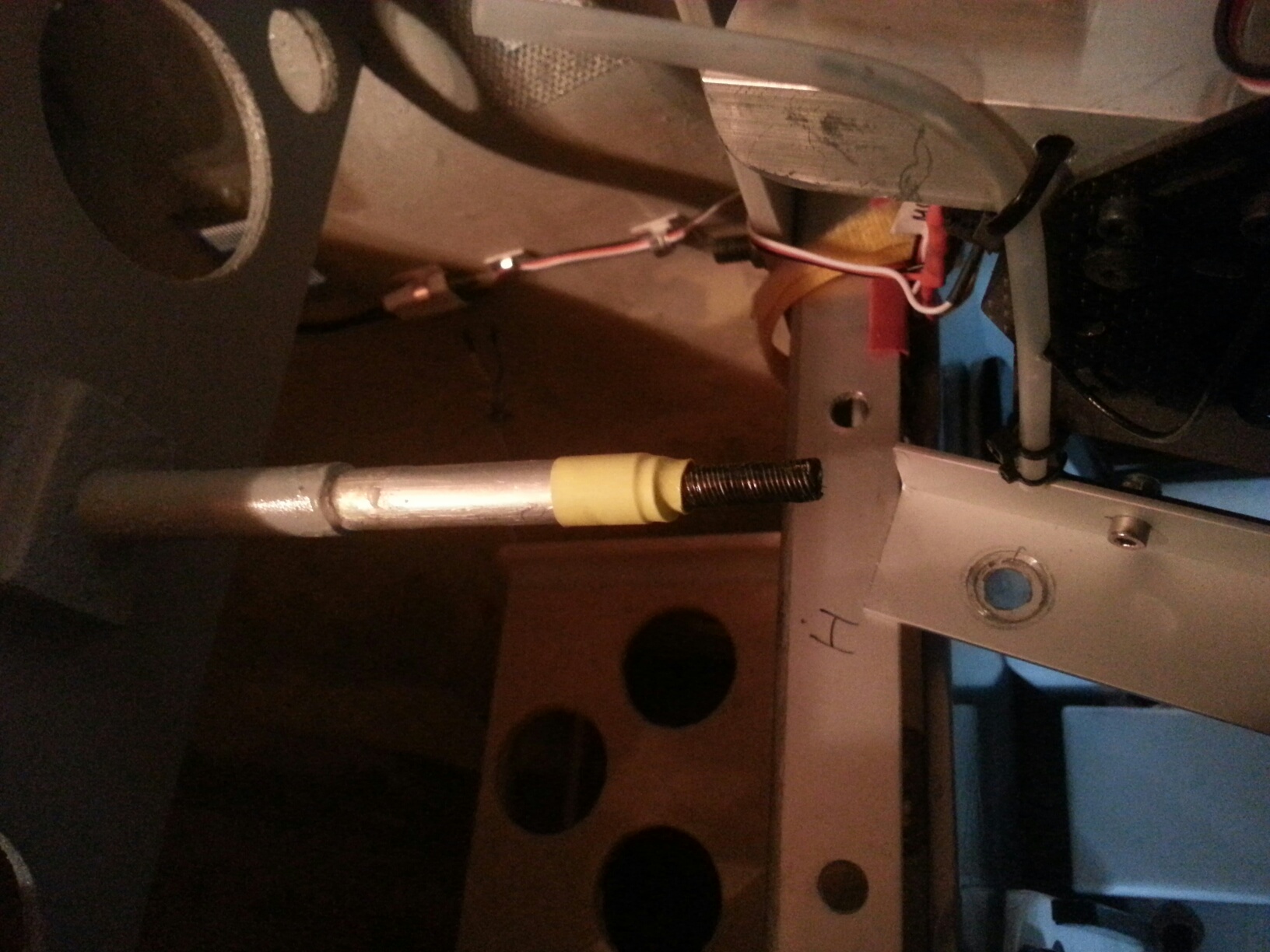

Meine Flexwelle wurde in einem Teflonrohr verlegt und dieses wiederrum in einem Alurohr von hinten bis ganz vorne geführt.

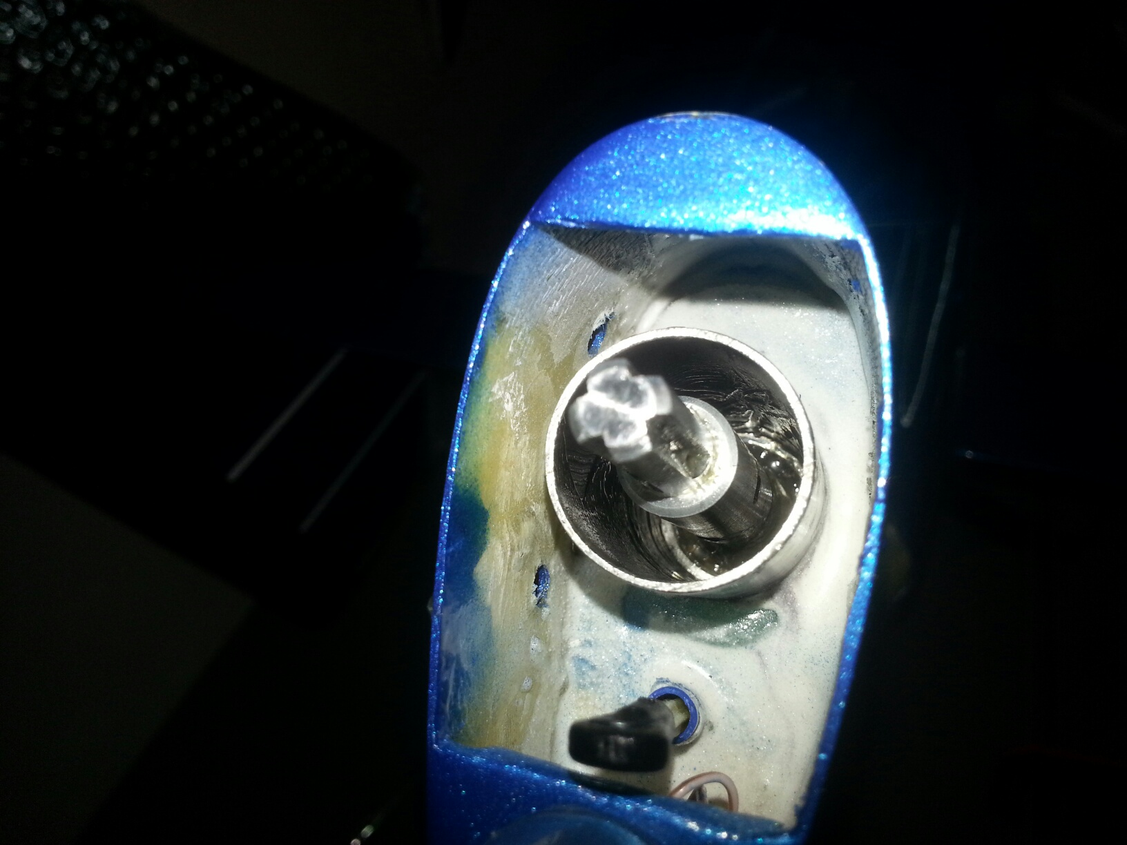

Es gibt aber auch noch die Möglichkeit das die Heckrotorwelle selbst unter Last unrund läuft.
Das hatte ich mal bei einem kleinen Heli wo man das von der Seite an der der Heckrotornabe sehen konnte.
Erst war der Mittelpunkt der Heckwelle ein Punkt, unter Last ein Kreis und es entstand ein Brummgeräusch.

Ich bin schon am überlegen mal eine Key-Cam mitfliegen zu lassen und mal an den neuralgischen Stellen während des Fluges zu filmen.
Das ganze lässt sich am Boden ja leider nicht wirklich nachstellen.
Die Key-Cam also z.B. direkt am Anschluss der Flexwelle an der Mechanik und evtl hinten am Heckrohr befestigen, sodass man die Heckrotormechanik mal während dem Flug sehen kann.
Anbei paar Bilder von der Einbausituation der Flexwelle.

Das Problem tritt wie gesagt eigentlich nur beim Vorwärts-Rechtskurvenflug extrem auf.
