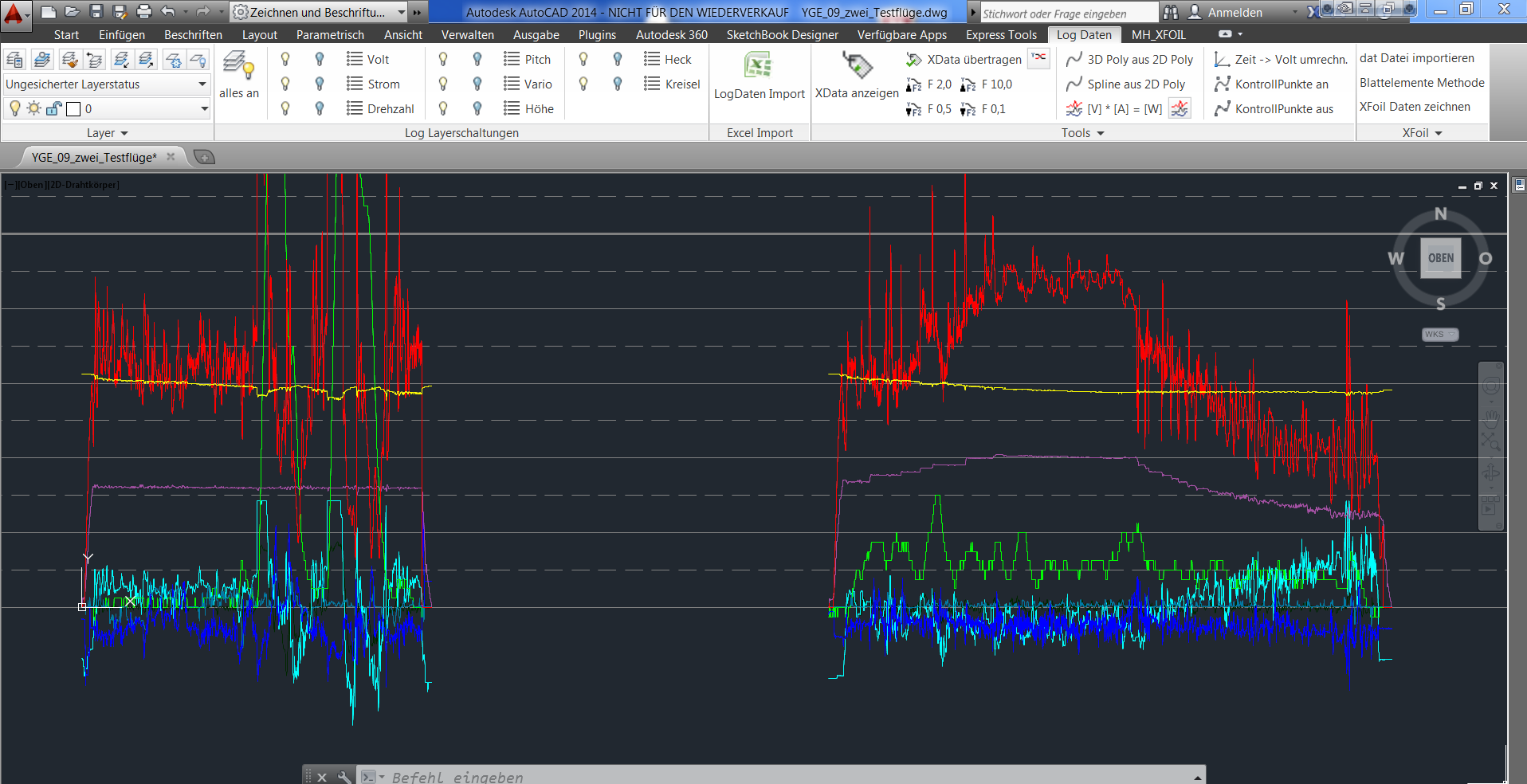

mir hilft es direkt nicht, da ich kein Spektrum habe und schon eine eigene Lösung auf AutoCAD Basis geschrieben habe. Ich finde es jedoch gut, solche Dinge hier publik zu machen.
Bei mir sieht es so aus:
Da man so verschiedene Flüge schlecht übereinander legen kann, (X-Achse ist ja die Zeit und die Dauer ist je nachdem was man macht verschieden) rechne ich sie mir um auf die Basis Volt. Somit kann ich problemlos verschiedene Flüge miteinander vergleichen. Das Umrechnen funktioniert (bei mir) so:
Messdaten umrechnen.png (68.16 KiB) 1604 mal betrachtet
Die Volt-Kurve gibt es nach dem Umrechnen nicht mehr. Aus den langen dünnen farbigen Linien werden die kurzen dicken gleichfarbigen Linien. Sie beginnen links bei vollem Akku (25V) und enden rechts beim leeren Akku (22V).
