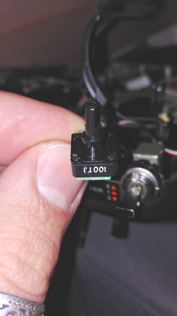

weiß jemand wo man Ersatzpotis für eine DX8 her bekommt? Die haben ja eine recht seltene Gehäuseform (Viereckig, Bauhöhe muss auch passen).
Bei mir ist der für die Roll-Bewegung hin und macht im die Knüppelmitte Sprünge von knapp 10% ... Macht keinen Spaß, so zu fliegen :mrgreen:

#11 Re: Ersatzpotis für DX8?
Beitrag von dilg »
CubaLibreee hat geschrieben:Frägt mal einer Just for Fun bei den anderen Funken-Hersteller an??? Würd mich interessieren ob die das einzeln verkaufen . Ich denke NEIN!!! :roll:
MPX definitiv nicht für die Royal erhältlich, nur komplett.
the-fallen hat geschrieben:Bei einigen anderen, die ich mal gesehen hatte, waren Potis in herkömmlicher Bauform verbaut, da könnte man sich also beim Elektronikfachhandel bedienen.
Was ist eine "herkömmliche" Bauform? :D
Egal.
Du hast vier Möglichkeiten:
-wd40 reinsrpühen, geht eine Woche gut
-poti aufmachen, Schleifer biegen das die Bahn weiter innen oder außen benutzt wird
-dir bei Farnell/RS/Conrad ein Poti aussuchen. Achse kürzen, Flachstellen feilen, und einlöten.
-45€ Investieren
Na mindestens eine 6mm Welle wäre toll :mrgreen:
Naja, ich hab jetzt ein Gimbal bestellt. Ich will ja auch nicht noch lange warten.
Bei spektrumrc frag ich trotzdem nach, dann kann man ja im Besten Fall das andere Gimbal gleich mit erneuern.
