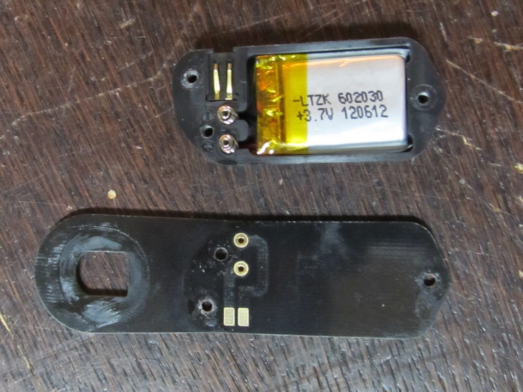

so, jetzt hab ich Fotos und Maße.
Der kleine Akku ist ziemlich genau 20mm x 30mm groß. Und 6mm Dick.
Liefert ca. 4,1V (Voll, Leerlauf). Das mitgelieferte Ladegerät lädt auch nur bis ca. 4,15V.

602030 ist eigentlich das derzeit gängige Format für eine 300 mAh Zelle, kann auch sein das die etwas älter sind und weniger Kapazität haben, kann ich so nicht sagen. Ich hab noch ein paar 402030 mit 180 mAh hier, die wü+rden auf jeden Fall passen. Muß morgen mal schaun ob das nur 2 oder 4 sind, dann könnte man probieren ob man die als 1s2p - 360 mAh da drin verbauen kann. Mit den Knopfzellen kommste da auf jeden Fall nicht weit, die haben nur wenige mAh ( um die 35 ) und die müßte man direkt verlöten, was in der Regel schlecht ausgeht weil die Dichtung sofort verdampft, die Zelle undicht wird und dann fast keine Kapa mehr hat - und den Rundzellenhalter bekommst du da drin nicht unter.

Auf den Zellen ist eine kleine Ladeelektronik aufgelötet.
Wenn du das originale Netzteil weiter verwenden willst musst du die Elektronik an die neuen Zellen anschließen.
Alternativ halt mit nem 'richtigen' Lipoladegerät laden.
Ich hab bei diesen Akkus die Zellen schon mal wechseln müssen weil eine Zelle putt war...

Was für ne Elektronik ? War auf den alten Zellen direkt noch eine drauf ? Das dürfte dann ne Art Tiefentladeschutz sein, der bei 3,5 V abschaltet. Bei 325er NF-Blättern hat man sowas gar nicht, da ist alles direkt verdrahtet. Den Stromverbrauch kannst du ermitteln, wenn du ein Multimeter mit A-Messbereich hast. Das einfach zwischen Akku und Blatt klemmen und die LEDs anschalten, dann siehst du, was die an Strom ziehen und kannst die Betriebszeit hochrechnen.
Edit : ich sehe gerade das man es bei genauem betrachten unter dem orangen Tape sehen kann. Normal kann man die auch auf die andere Zelle umlöten, sollte das Problem nicht sein. Nur die Polarität beachten
