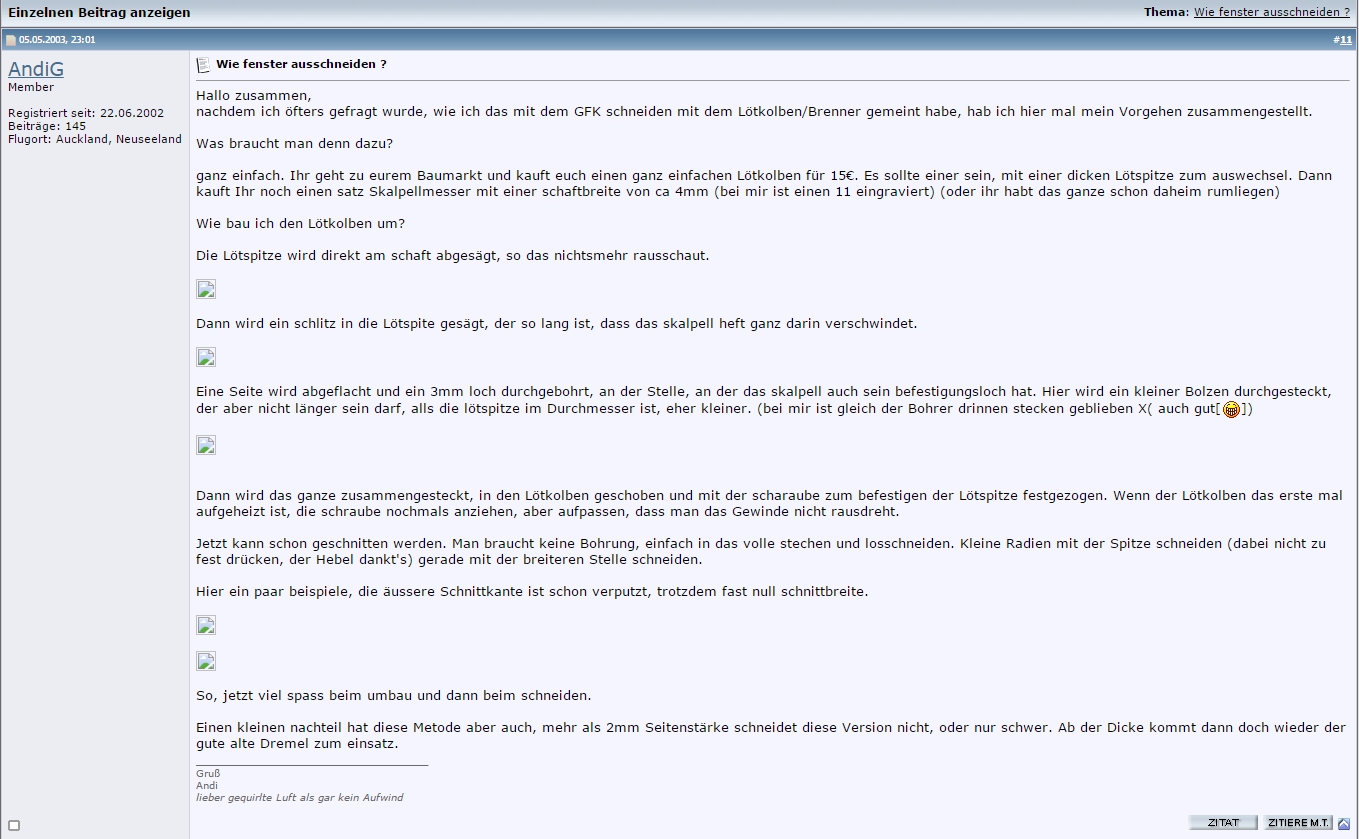

Da eine Anleitung wie man eine Spitze "basteln" kann:
https://www.rc-heli.de/board/showpost.p ... stcount=11

Wahnsinnig sinnvoll, wenn man keinen Account dort hat - da man die Bilder nicht sieht. Ansonsten ein netter Ansatz. Mal schaun was die Leute so an Lötsptitzen damit versägen, hoffe es paßt trotzdem halbwegs. Wobei ich mir bei round about 30.- Ocken echt nicht den Aufriss machen würde, nen 15.- Lötkolben zu modifizieren - da geht mehr Zeit für zweitklassige Ergenisse bei drauf als wenn man es gleich fertig kauft.

Wahnsinns Text, doch es ist anders: Diese Fotos sähe auch der Unangemeldete, da sie nicht dort hochladen wurden!

Der Link ist von 2003, vlt. gibt's die Fotos gar nicht mehr

also leute, ich weiß nicht wie es euch geht aber ich bin mit meinen nunmehr 43 Lenzen dem Bilderbuchalter entwachsen und kann mir aus dem Text auch ohne buntes Zuwerk ein klares Bild machen, was da gemeint ist.
Abgewetzte Lötspitze - hab ich da
Skalpellklinge - hab ich da
Insofern ist es mir ganz recht, wenn ich das "einfach so" mal ausprobieren kann
