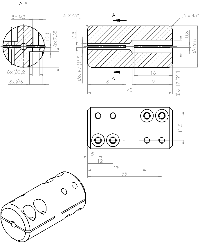

ich bin auch der Suche nach einer Kupplung 6mm auf 3mm, ca. 40mm lang. vorzugsweise eine Klemmkupplung.
Habe schon die üblichen verdächtigen Shops abgeklappert, in denen ich auch alle möglichen Wellendurchmesserkombinationen gefunden habe. ....Nur 6 auf 3 scheint es irgendwie nicht zu geben.
Hat jemand eine Idee?
Oder alternativ habe ich eine Zeichnung erstellt, so wie ich mir die Kupplung wünschen würde.
Vielleicht finde ich ja auf diesem Wege jemanden mit einer Drehbank, der Lust hat mir eine Kupplung zu fertigen. (Natürlich nicht umsonst!!!)
Kupplung 6x3x40.PNG (22.88 KiB) 4424 mal betrachtet

schau doch mal in den Böötle Shops nach.
Da habe ich so etwas in der Art vor vielen Jahren beziehen können. Ptoblem sind die 40 mm Länge. Die kenne ich gar nicht.
An sonsten nen Metallbauer / Modellbauer ansprechen. Ist ja nu echt kein Hexenwerk.

OK Chris,
dann ne Alternative
5 auf 3 mm oder 4 auf 2 mm kaufen, einspannen (ne entsprechend dicke Lage Pappe (besser Ölpapier) dazwischen um den Spalt auszugleichen) und aufbohren. Sollte auch mit ner einfachen Ständerbohrmaschine gehen.

#6 Re: Starre Kupplung 6mm auf 3mm. Wo gibts die oder wer kann
Ging nicht auch einfach ein Zwischenlösung?
6 auf 4 und dann 4 auf 3 oder so?
Habe jetzt nicht gegoogled, ob es das so gibt, aber könnte evtl. auch ein pragmatischer Ansatz sein.

Ich kenne das so das man in der Regel eine normale 6mm Kupplung nimmt und dann eine entsprechende Buchse nutzt um den kleineren Durchmesser anzupassen.

Die Kupplung dient der Verbindung eines Leopard 5692 mit 1090kv an 6s mit einer 3mm Federstahlwelle, die dann einen ca. 60mm großen Metallpropeller im Rennboot antreibt. Geschätzte Leistung bis zu 3,5kW (eher weniger). So eine Wellenanlage ist üblich bei Rennboot Fahrern und eine gute Alternative zu den dickeren pflegebedürftigen Flexwellenantrieben. An die Kupplung werden sehr hohe Anforderungen in Form von Rundlaufgenauigkeit und Klemmkraft gestellt.
Daher denke ich das eine Kupplung mit Adapterhülse die Anforderungen nicht erfüllen kann.
Auch das Aufbohren einer 5 auf 3 Kupplung (die ich ja übrigends habe, weil die im Boot eingebaut war) wird aufgrund der Rundlaufgenauigkeit nicht funktionieren.

Evtl. so eine ?
http://www.ebay.de/itm/Kardan-Gelenk-3m ... Swu4BV3GuY
Eine Seite aufboren auf 6 mm ? Wird dann aber nicht ganz mittig laufen !

Die haben das einzige was wenigstens schon mal ungefähr in die Richtung geht.
Aber da ist mir die Kupplung etwas zu kurz (24mm). Da bleiben pro Seite nur 10-12mm Einspanntiefe.
@Ice:
Die Kupplung wird leider nicht halten.
Solche Dinger hab ich vor 20 Jahren schon mit nem Mabuchi 540 gekillt.
Ich glaube der Leopard 5612 wird den Widerstand den die Kupplung bringt nicht mal merken und die Kupplung sofort atomisieren.
Auf jeden Fall vielen Dank für die Zahlreichen Tipps!
Ich werd mich jetzt mal in die CNC-Ecke bewegen und hoffen dort jemanden zu finden, der mir meine Kupplung baut.
