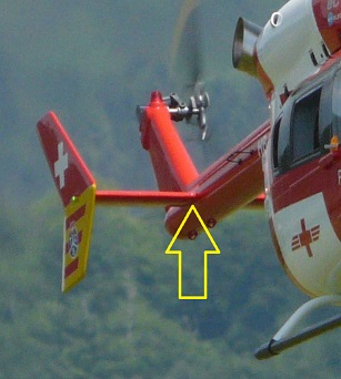

Olli82 hat geschrieben:Als nächstes möchte ich das hintere Leitwerk ankleben. Die senkrechten Platten werden ja verschraubt, aber die waagerechten Hohlkörper werden an den Heckausleger verklebt. Der Rumpf ist von Scaleflying (Roban), schon fertig lackiert und sollte aus GFK sein.
meinst du diese Stelle, die du kleben willst?
Gibt es dort keinen (gebogenen) durchgängigen Holm bzw. Träger, auf den man das Höhenleitwerk aufschieben und dann verkleben kann?

Jupp. Genau diese Stelle.
Da gibt es keinen durchgehenden Träger. Am Heckausleger sind Vertiefungen (ca. 5mm) wo die Leitwerke rein kommen. Ist aber keine feste Steckverbindung.
Diese Vertiefungen sind vom werk her auch verschlossen. Ich habe nur par kleine Löcher für das LED-Kabel rein gemacht.

Kannst du mal (durch deine Löcher) schauen, wie viel Platz im Rumpf an dieser Stelle verbleibt, wenn du das Heckrohr (in der korrekten Postion) eingeschoben hast?
Vielleicht könnte man ja z.B. so einen Leitwerksträger bauen, der zuerst eingeschoben wird, und das Heckrohr danach. Zum Schluß die Leitwerke drauf...
