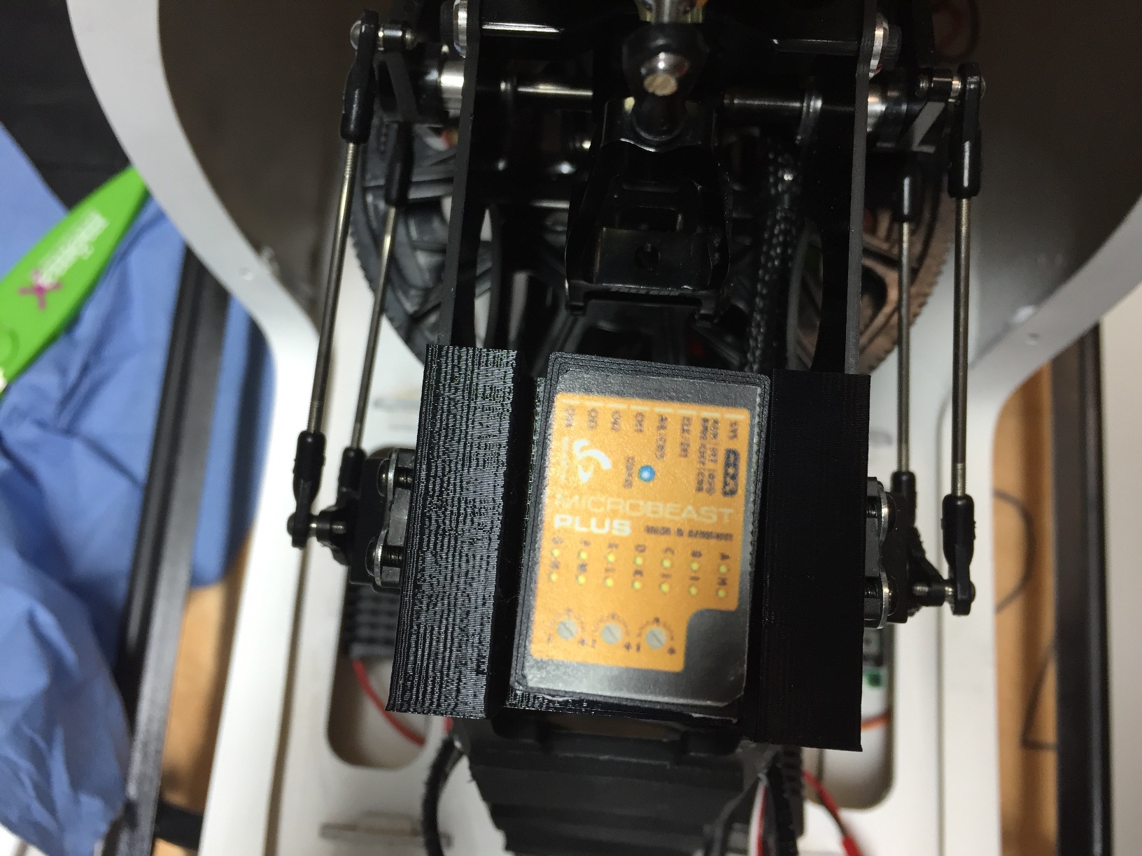

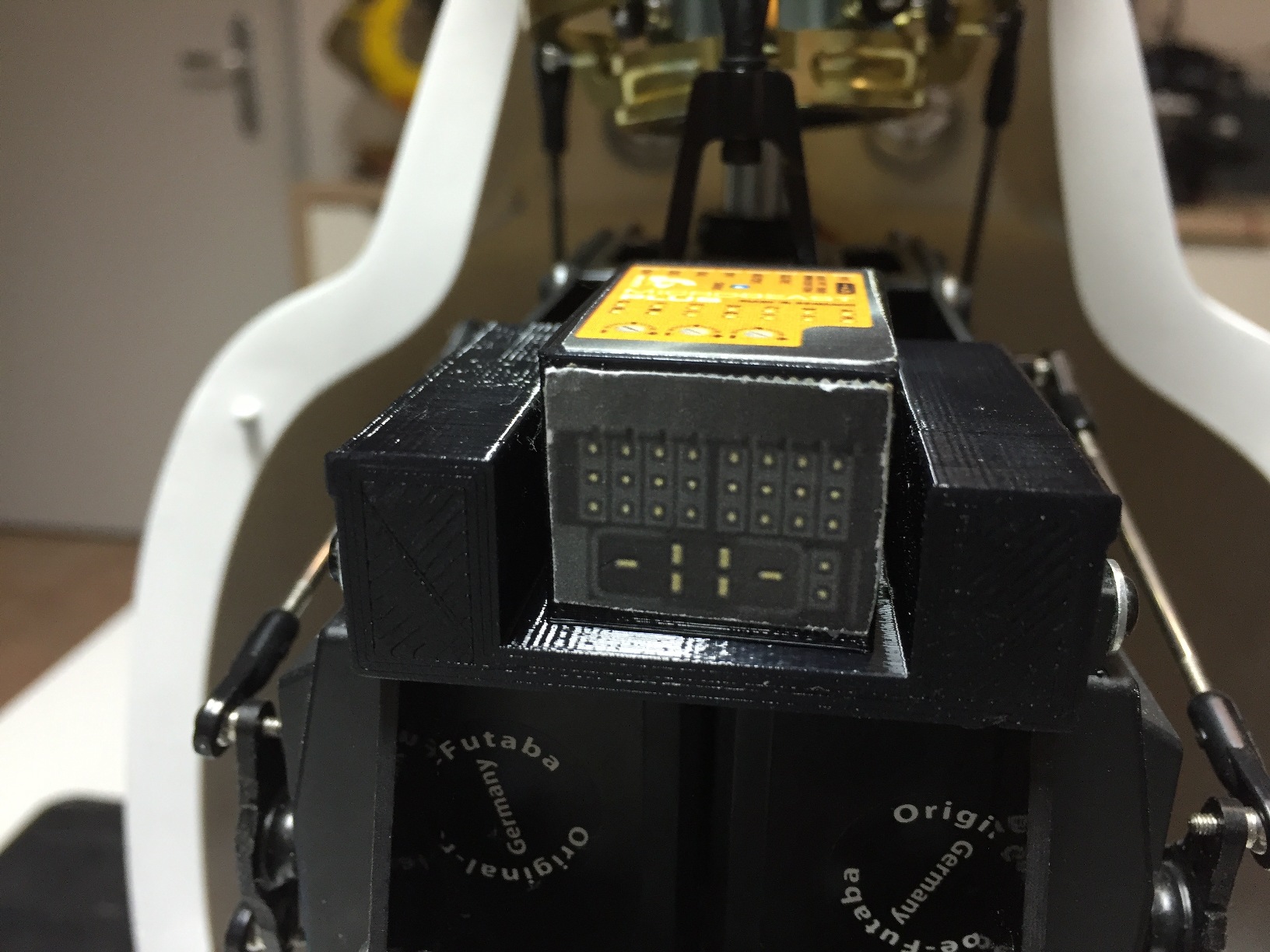

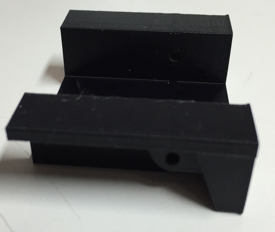

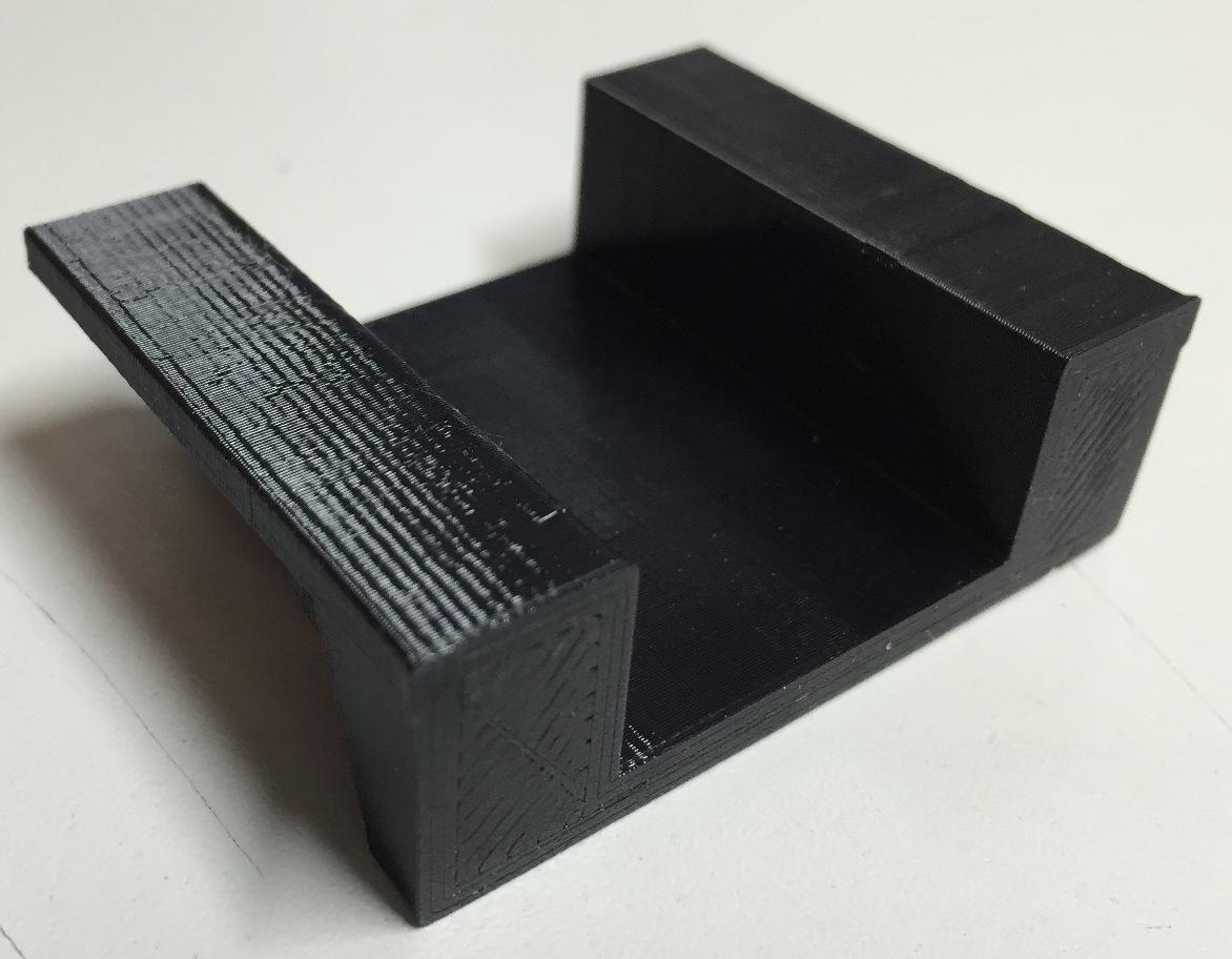

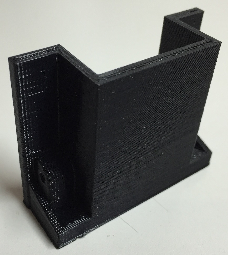

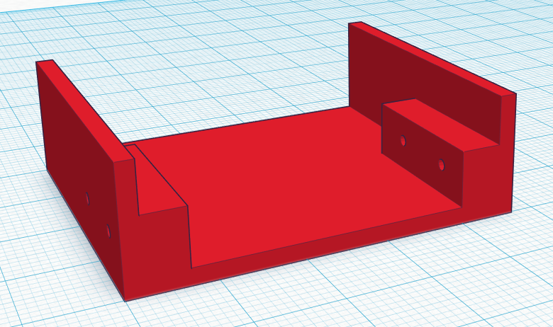

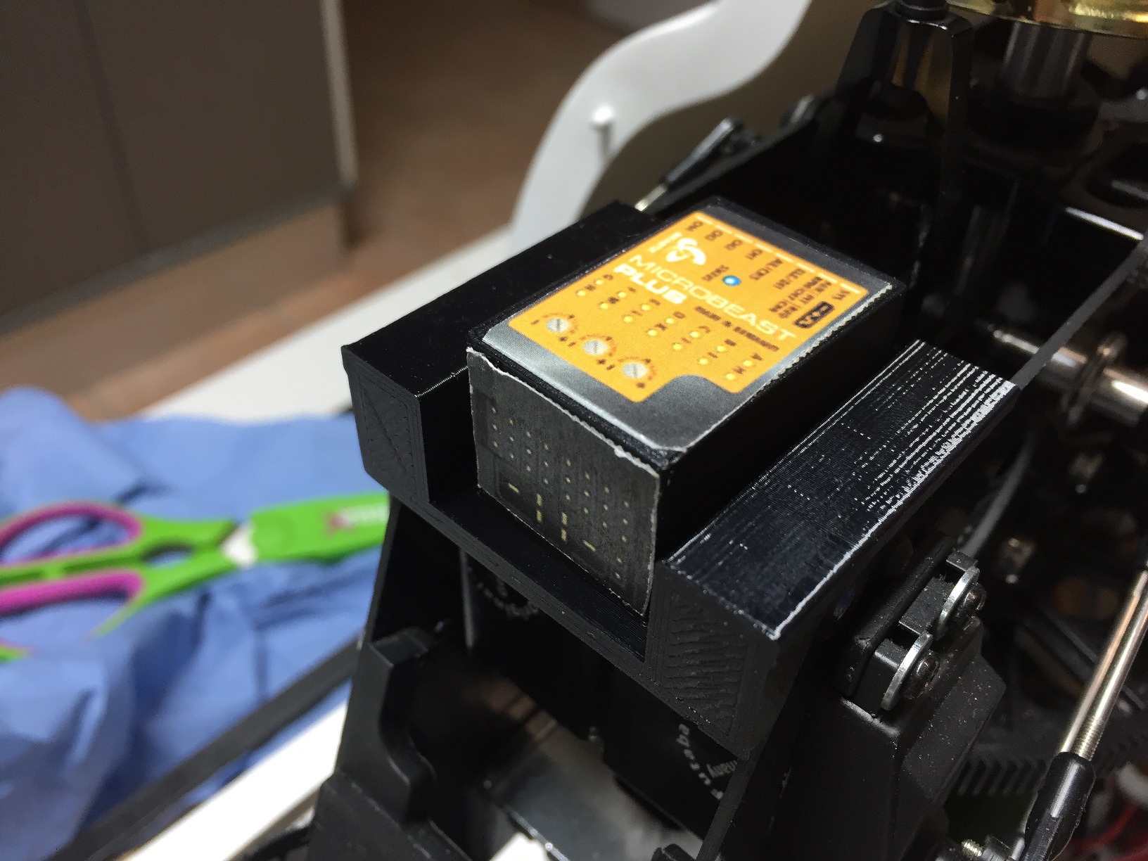

für meinen T-Rex 600 bin ich beim Überlegen ob ich mir ein MicroBeast zulege, für den Einbau habe ich schon 2 Varianten für eine Plattform Vorne im Heli gezeichnet und gedruckt.
Die 1. Variante ist um 3-4 mm höher, daher kann es bei einigen Rümpfen Probleme mit der Einbauhöhe geben. Die 2. Variante ist tiefer gesetzt, und wird mit den Schrauben der Servobefestigung fixiert.
Passt perfekt und gibt den Seitenteilen noch zusätzliche Stabilität.....

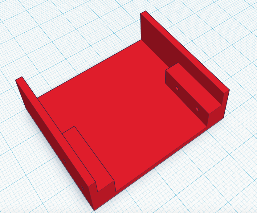

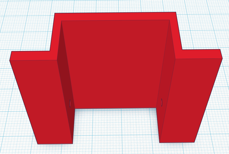

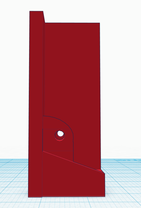

hier nun die Zeichnung von der 2. Variante und von der 1. Variante ...
