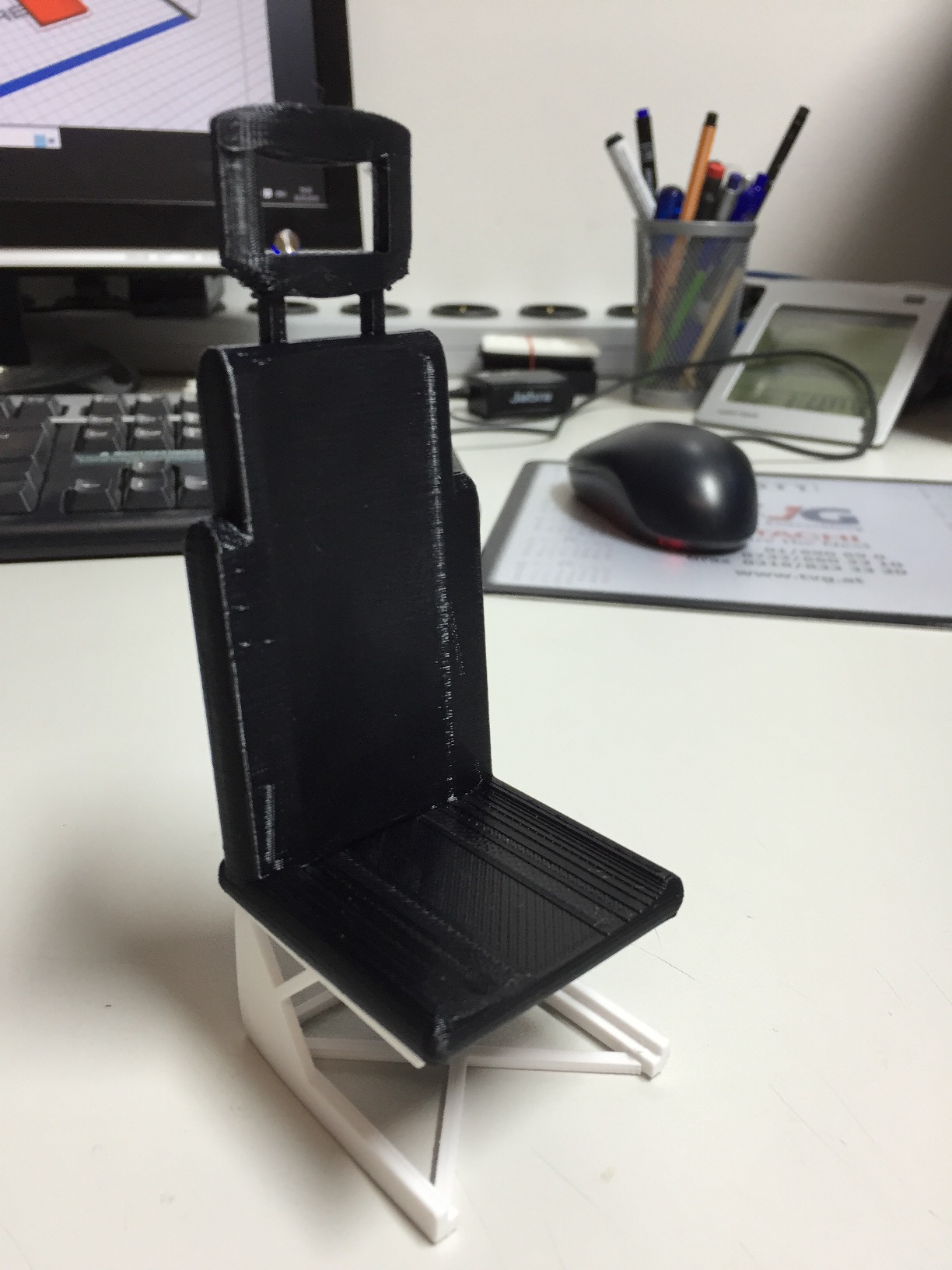

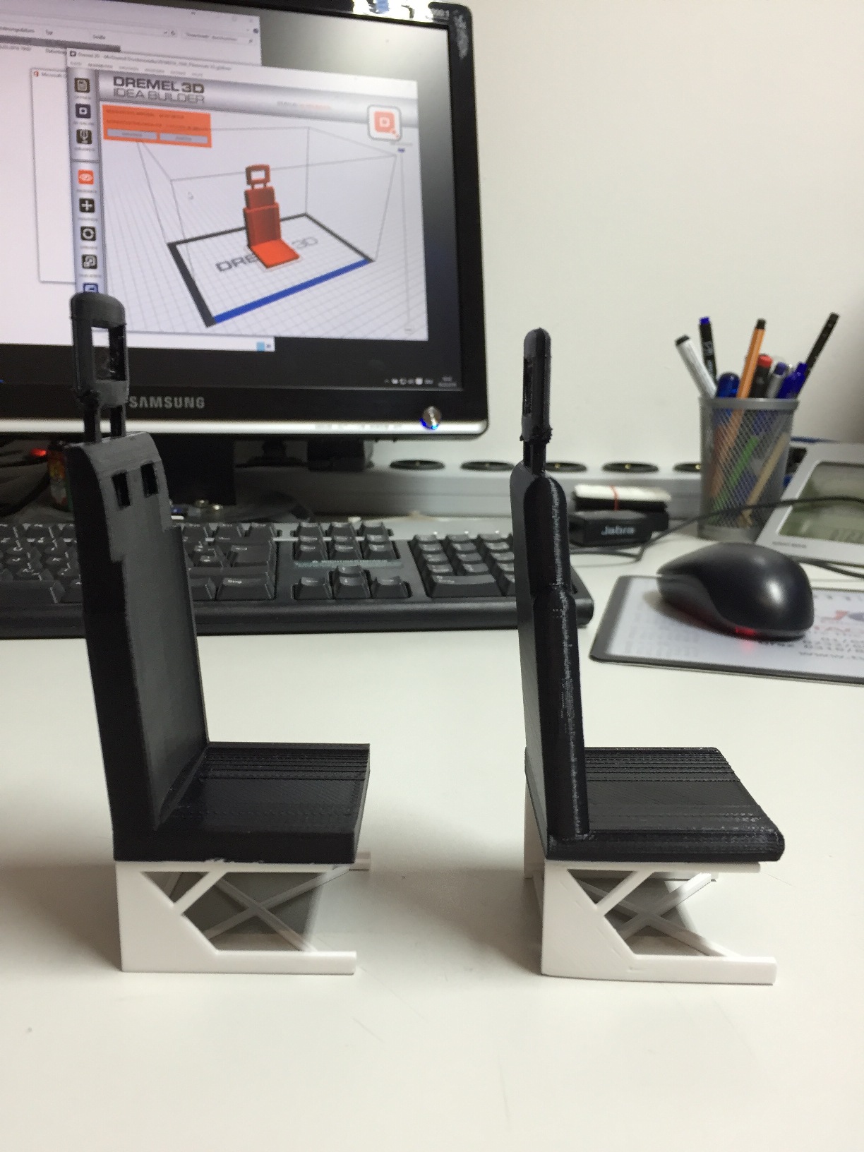

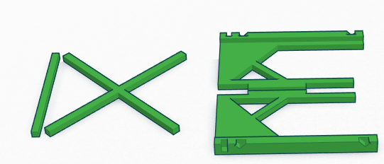

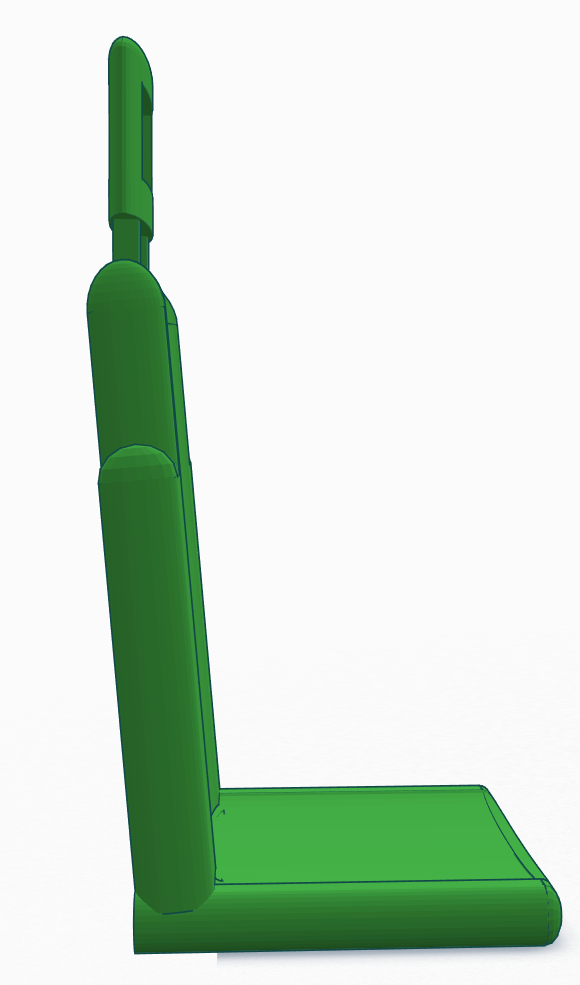

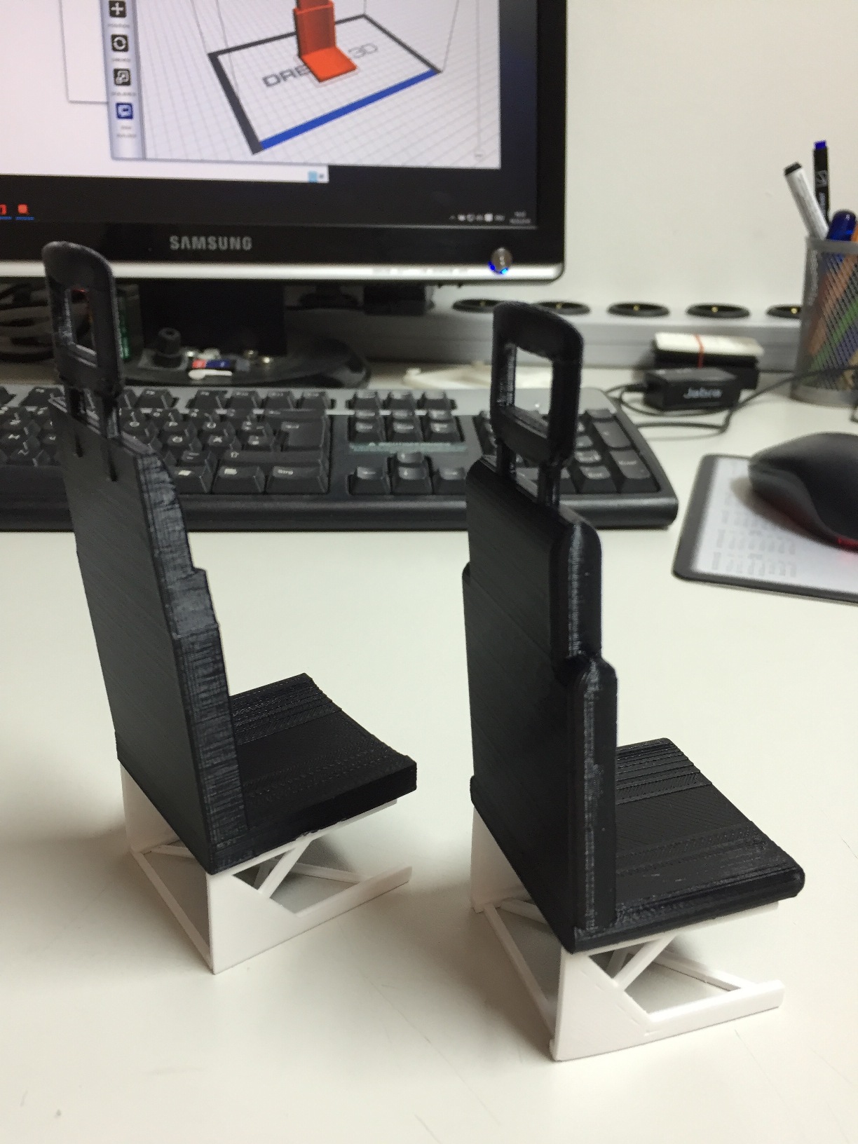

beim modernisieren meiner EC-135 entstand das Bedürfnis nach neuen Sitzen.
Da die meisten fertigen Sitze recht teuer sind, habe ich mich entschlossen selbst meine Sitze zu zeichnen und nachher mit dem eigenen 3D Drucker zu drucken.
Natürlich war der 1. Sitz nicht so toll gezeichnet, hatte da auch noch nicht so die Erfahrung. Die 2. Version ging schon besser. Der Unterteil in weiß wird in eigene Teile gedruckt, danach zusammengeklebt / gesteckt.
Momentan wird der Sitz auch einmal in braun gedruckt. Da ja die meisten EC-135 braune Ledersitze haben.
Klar wurden sie nicht so super toll wie die fertigen Sitze, aber ich kann sagen, selbst gezeichnet und erstellt.

Schauen doch recht gut aus.
Wie hoch ist der Materialwert von so etwas? Und sie lange braucht der Drucker dafür?

#4 Re: Pilotensitze aus dem eigenen Drucker
der Oberteil benötigt lt. der Software 9,5 Meter und 2 Stunden zum Drucken.
Unterteil 1,5 Meter und 20 Minuten drucksauer. Beide Varianten im Standarddruckverfahren.
Materialpreis schwankt sehr stark. So kosten 0,50 kg bei Dremel 30 Euro und bei Amazon bekommt man 1 kg um 20 Euro.
Bei der Qualität konnten ich bis jetzt noch keinen Unterschied feststellen.

#6 Re: Pilotensitze aus dem eigenen Drucker
Material wert sind peanuts , pfennige.tracer hat geschrieben:Schauen doch recht gut aus.
wiegen ja nur ein paar gramm die teiel und sind auch so afgebaut das sie sich schnell und einfach (ohne Support) drucken lassen.

#7 Re: Pilotensitze aus dem eigenen Drucker
Ja das hat sich nebenbei ergeben, dass man keine Supporter benötigt. Oben bei der Kopfstütze könnte man einen geben. Aber es geht auch ohne halbwegs gut.
