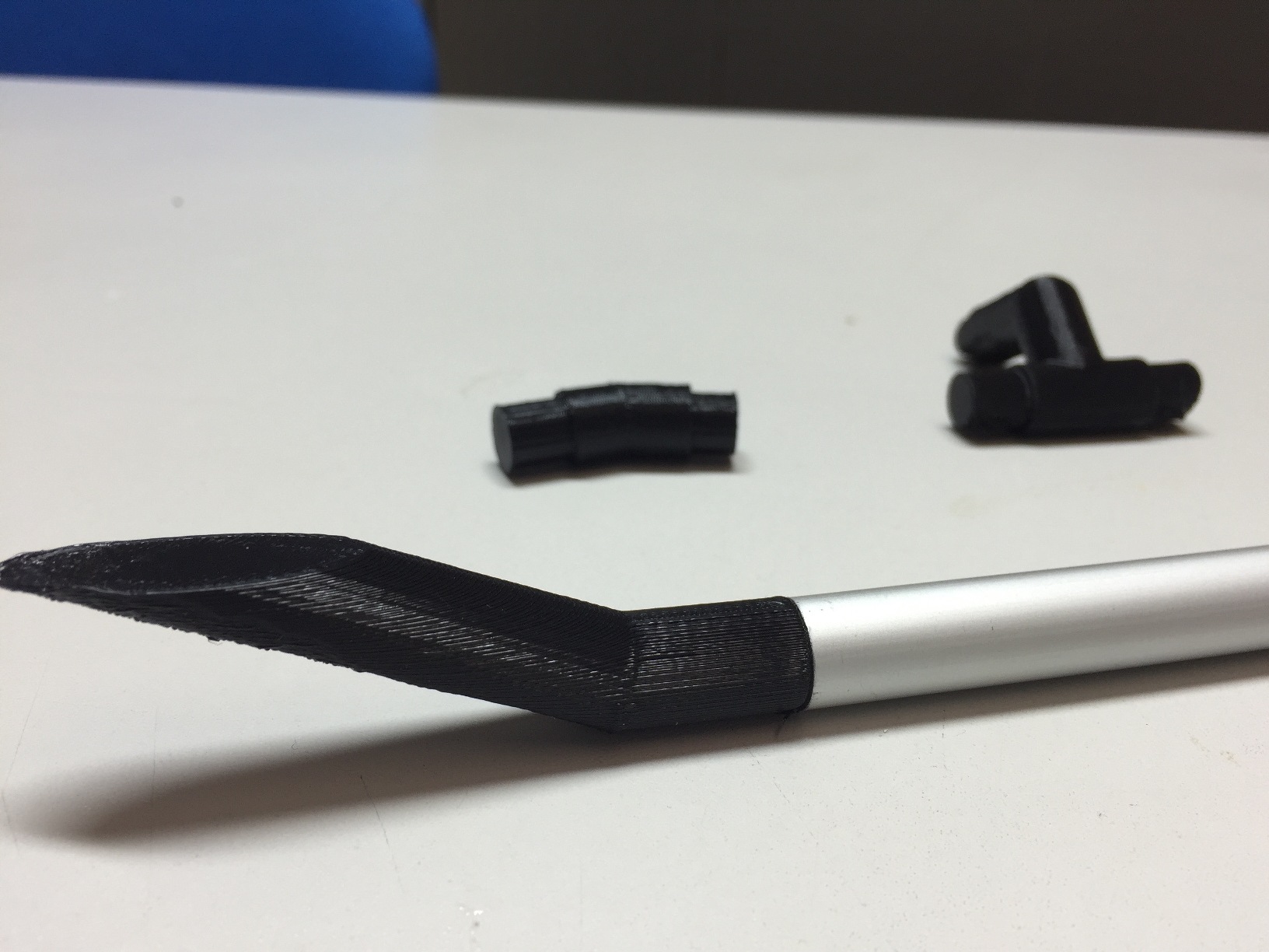

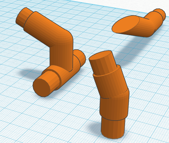

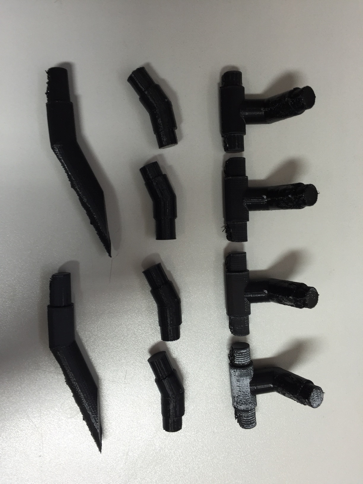

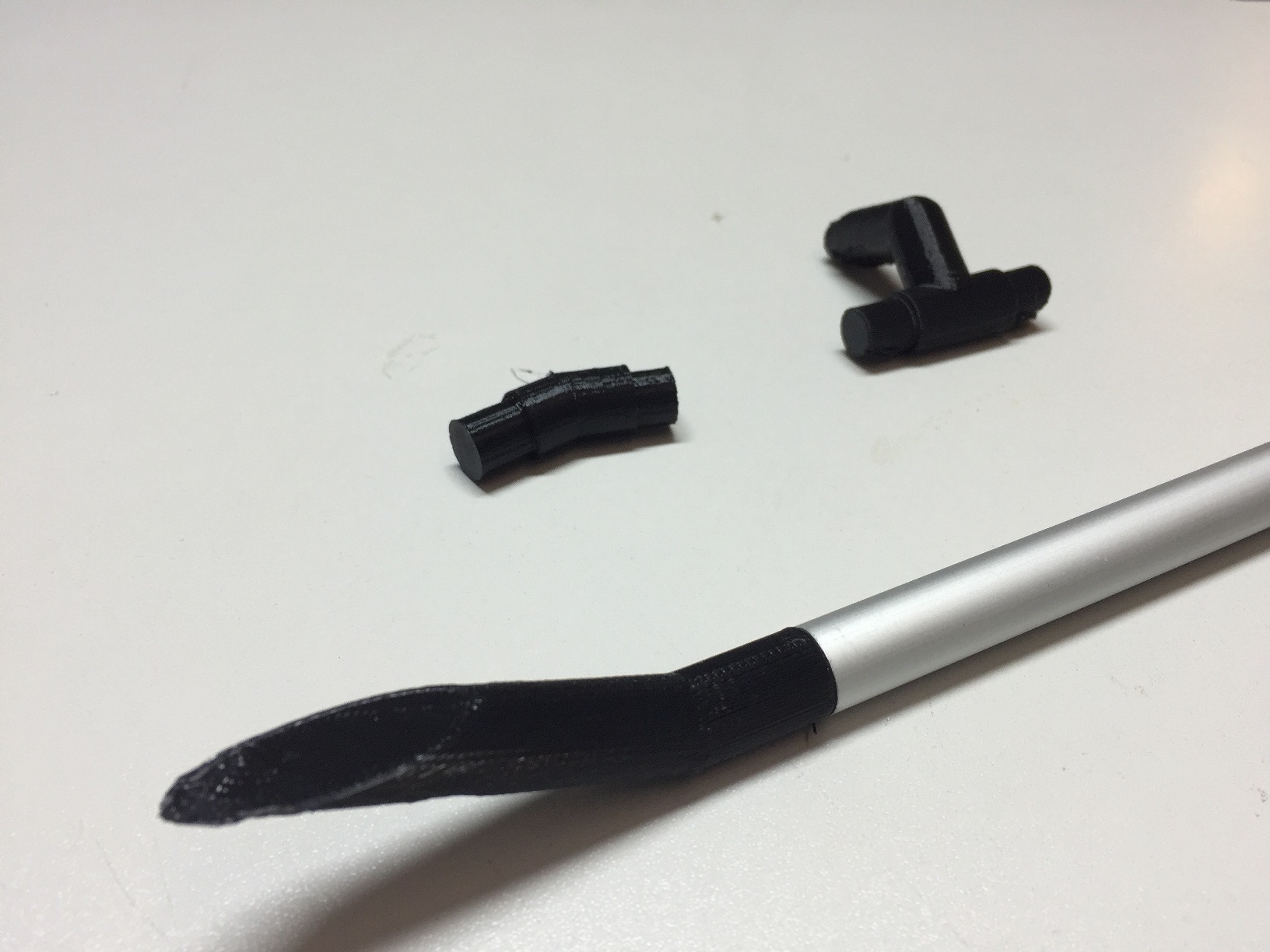

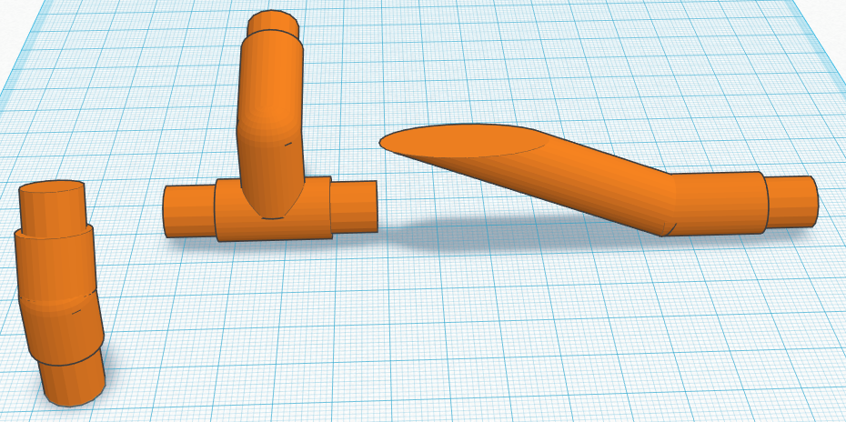

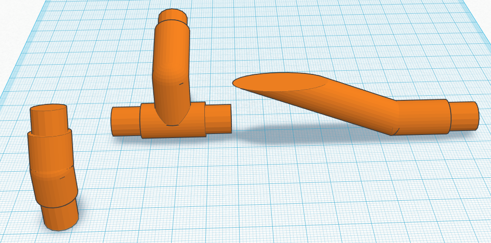

für einen Freund habe ich Adapterstücke für Kufen selbst gezeichnet und danach ausgedruckt.
Damit sollen die Kufen dem Original besser nachempfunden werden. Die Verbindungsstücke werden einfach mit einem Rohr aus dem Baumarkt verbunden und verklebt. Dadurch soll auch eine Festigkeit entstehen.
Weiters habe ich für ihn auch eine Trittbretthalterung gezeichnet und gedruckt um eine Profilleiste anzubringen.
Diese Befestigung wird mit einem Kabelbinder festgebunden, kann auch mit einem Tropfen Sekundenkleber oder einem anderen Kleber fixiert werden. Danach klebt man die Leiste einfach an. Man muss nichts bohren und so wird die Kufe nicht geschwächt.

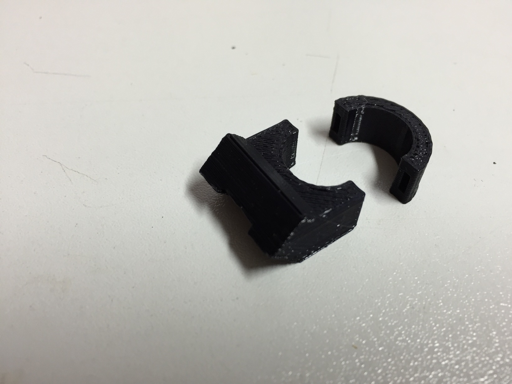

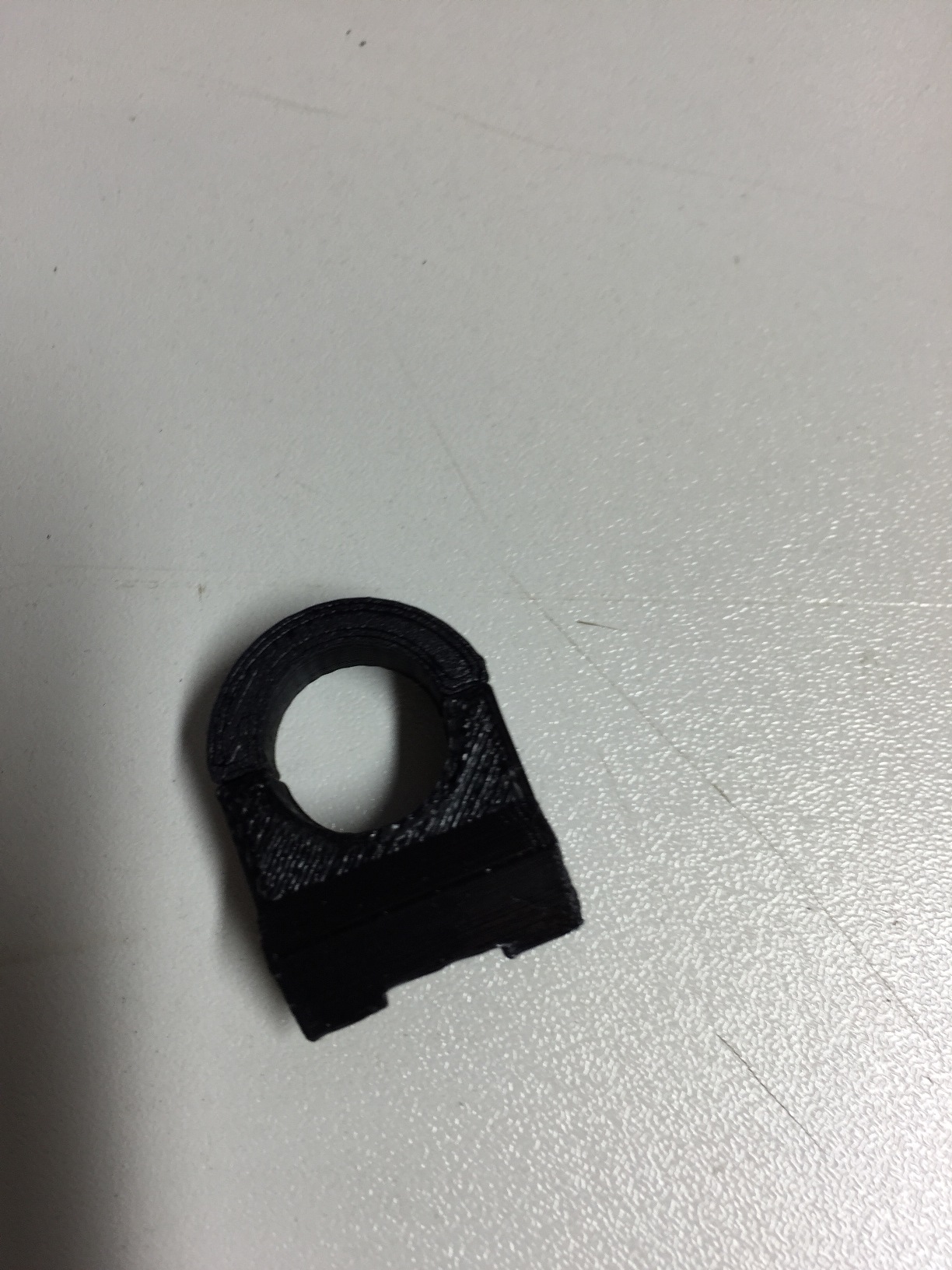

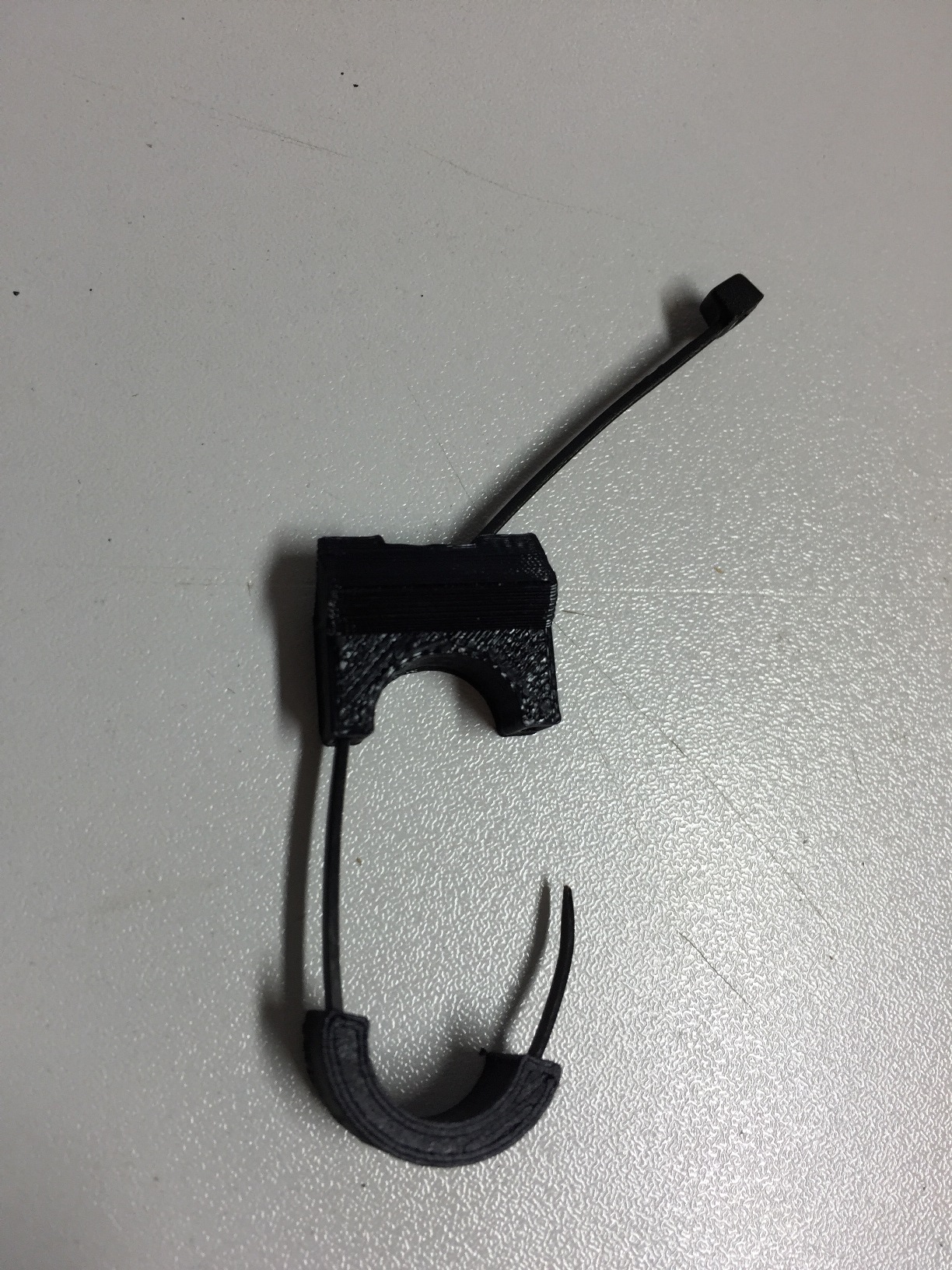

Sorry jetzt hätte ich fast die Halterung vergessen ....

Womit verklebt man das? CA oder Epoxy, oder ganz was anderes?
#4 Re: 600er BO-105 - Kufen und Trittbretthalterung selbst erst
mit einem Kabelbinder der in dem Hohlraum verschwindet. Wenn man die Leiste dann anklebt sieht man ihn nicht mehr.
Hält auf den Kuven sehr gut und kann mit einem Kleber noch zusätzlich fixiert werden.
