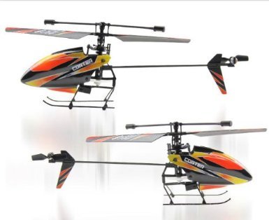

ich bin RC Heli Anfänger und möchte mir nun einen zulegen.
Mir würde da der WL V911 (von WL Toys) vorschweben,was meint ihr bzw. habt ihr Alternativvorschläge?
Und wie sieht es mit fliegen im eigenen Garten aus
(Frage bezieht sich auch auf versicherungsschutz,im garten nicht nötig?)
Hier mal einige Bilder:
https://img.rcmaster.net/38020_300.jpeg
http://www.megagoodstore.com/product_im ... 3_zoom.JPG
http://ecx.images-amazon.com/images/I/41ZBf%2BN2DIL.jpg

Den von Dir ausgesuchten Heli kenne ich nicht, wohl aber einen Verwandten (oder der Urvater), den Blade mSR, der ebenfalls ein 45°-Fest-Pitch Heli ist. Als Einsteiger-Heli eigentlich super gut geeignet, schwebt stabil, und ist dennoch im Rundflug flott zu bewegen, kannst alles mit Lernen was Du brauchst, um später auch große Helis fliegen zu können. ABER, das Kurvenverhalten links und rechts ist bauartbedingt sehr unterschiedlich. DAS ist ein großer Nachteil, weil man es als Anfänger nicht fliegerisch aussteuern kann und sich wundert, warum der Heli irgendwie immer anders reagiert. Relativ "absturzfest" sind die kleinen Dinger auch, weil wenig Gewicht und wenig Mechanik.
Alternativ kannst Du Dir auch einen Quadcopter ansehen, da hast Du das Kurvenverhalten zu beiden Seiten hin gleich.
Dennoch bist Du als Anfänger damit überfordert, weil die Hand-Augen-Koordination nicht geübt ist. Deshalb zu aller erst am Simulator üben. Kostenlos FMS, recht beliebt Phoenix, ich mag den Realflight mehr. neXt kannst Du Dir auch ansehen oder Clearview oder Heli-X, die haben eine spielbare Demoversion.
Und, für draußen ist der Heli definitiv nicht geeigent, weil jeder Hamsterfurz schon zu viel Wind für den Heli ist.
