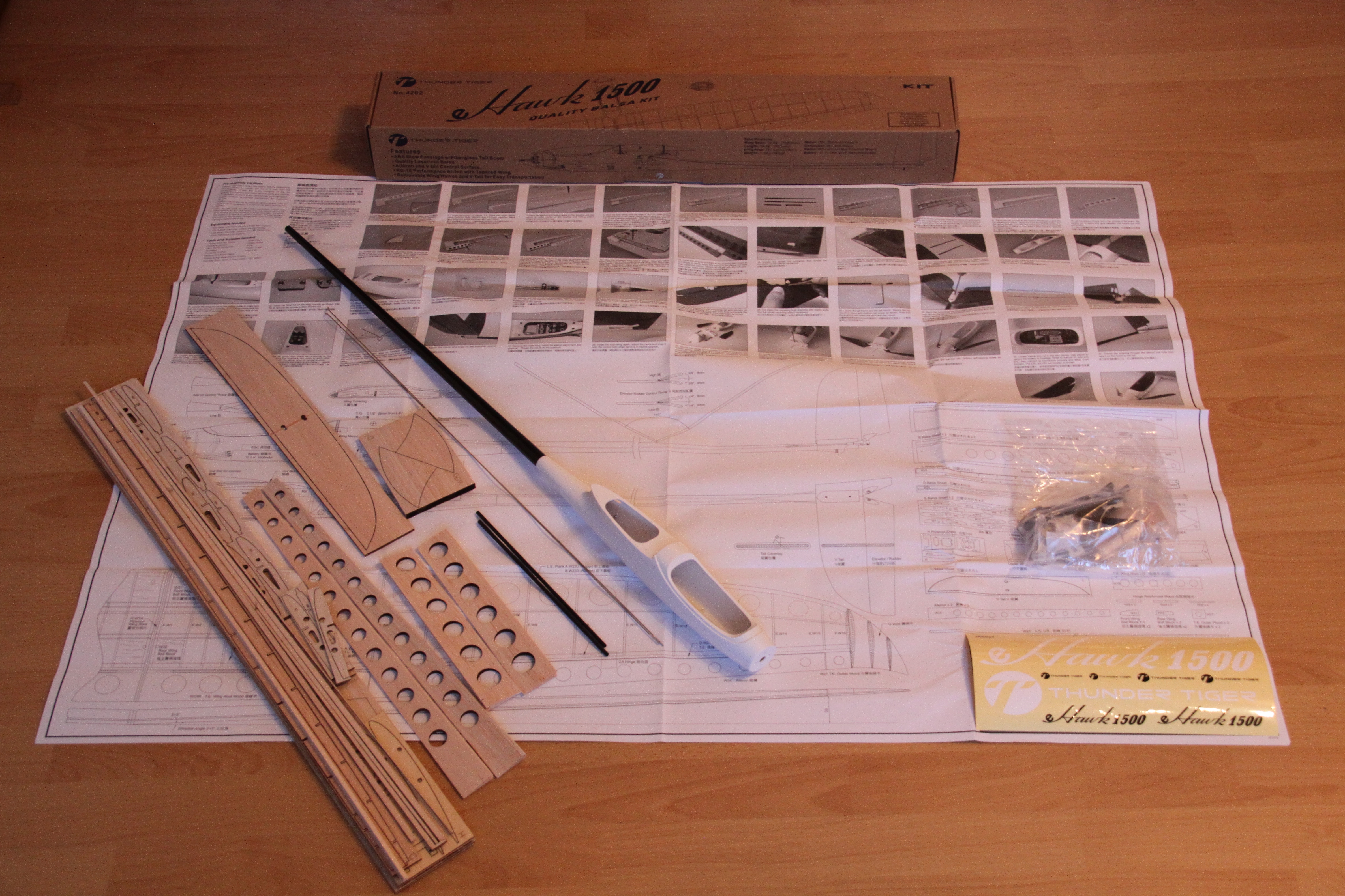

#4 Re: Baubericht eHawk 1500
Verfasst: 13.06.2016 22:07:04
von EagleClaw
Hier mal der Baukasteninhalt. Scheint soweit alles komplett zu sein, inklusive Luftschraube und Spinner. Die Holzteile sind sauber ausgelasert und nummeriert.
Und ich hab schon mal 2 Fragen:
- Welchen Klebstoff für die Holzteile? In der Anleitung wird stellenweise auf CA (Sekundenklebstoff) verwiesen, oder doch klassisch Holzleim oder Epoxy?
- Welche Folie zum Bespannen? Sollte transparent sein, damit man die offenen Teile der Tragfläche sehen kann.

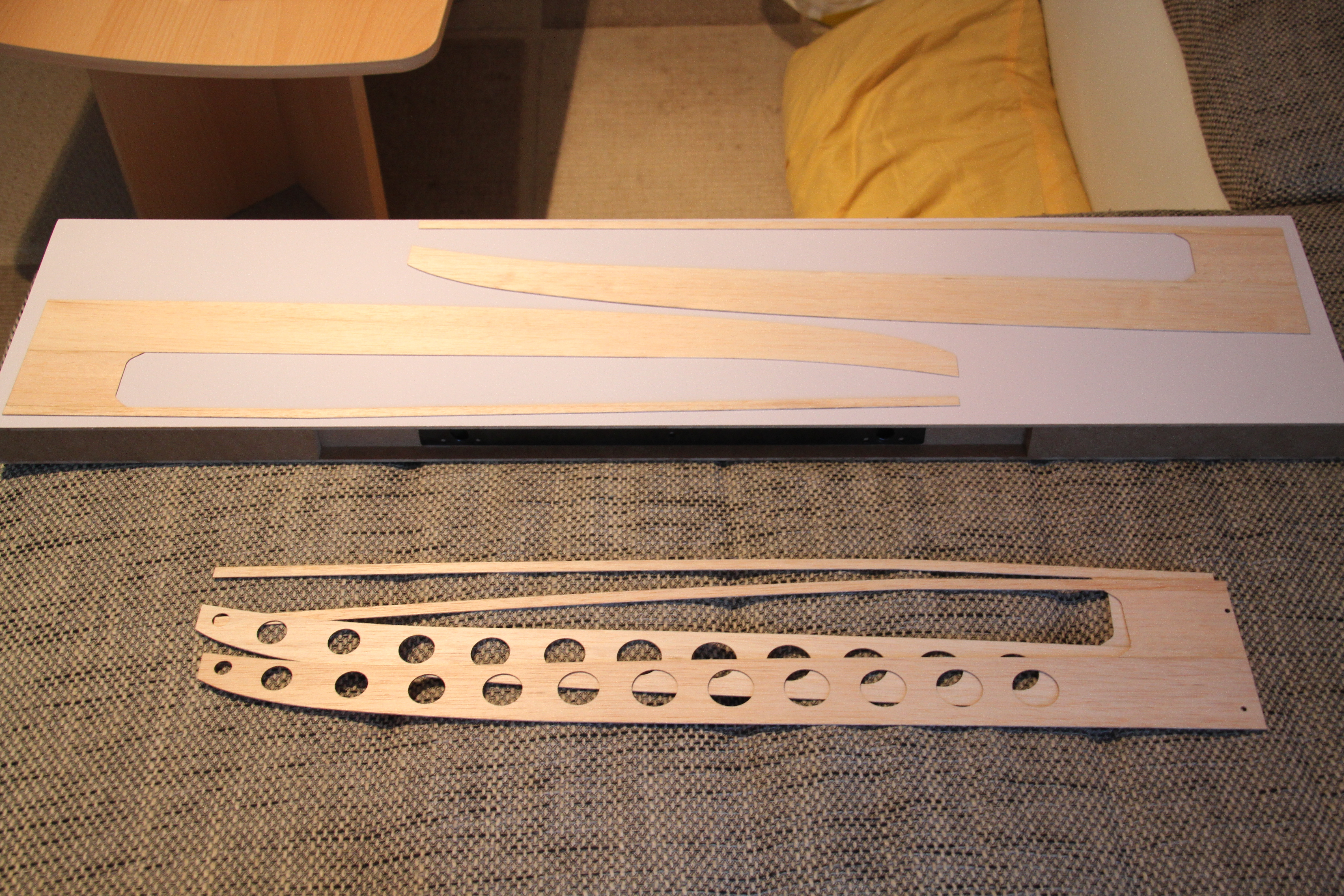

#14 Re: Baubericht eHawk 1500
Verfasst: 15.06.2016 12:31:08
von EagleClaw
Crizz hat geschrieben:Hui.... also was nostalgisches. Wird der noch produziert ?
Wird scheinbar nur noch als Bausatz vertrieben. Als Komplettmodell finde ich ihn nicht mehr.
echo.zulu hat geschrieben:Es ist jetzt vielleicht zu spät für meinen Tipp, oder Du kennst ihn vielleicht auch schon.
Immer raus mit solchen Tipps! Ich habe gestern nur bei einer der 4 Klebestellen einen leichten Versatz gehabt. Ansonsten hat es super funktioniert. Das mit dem Beschleifen der Laserkanten ist auch gut, kannte ich schon aus anderen Bauberichten aber kann man nicht oft genug sagen.

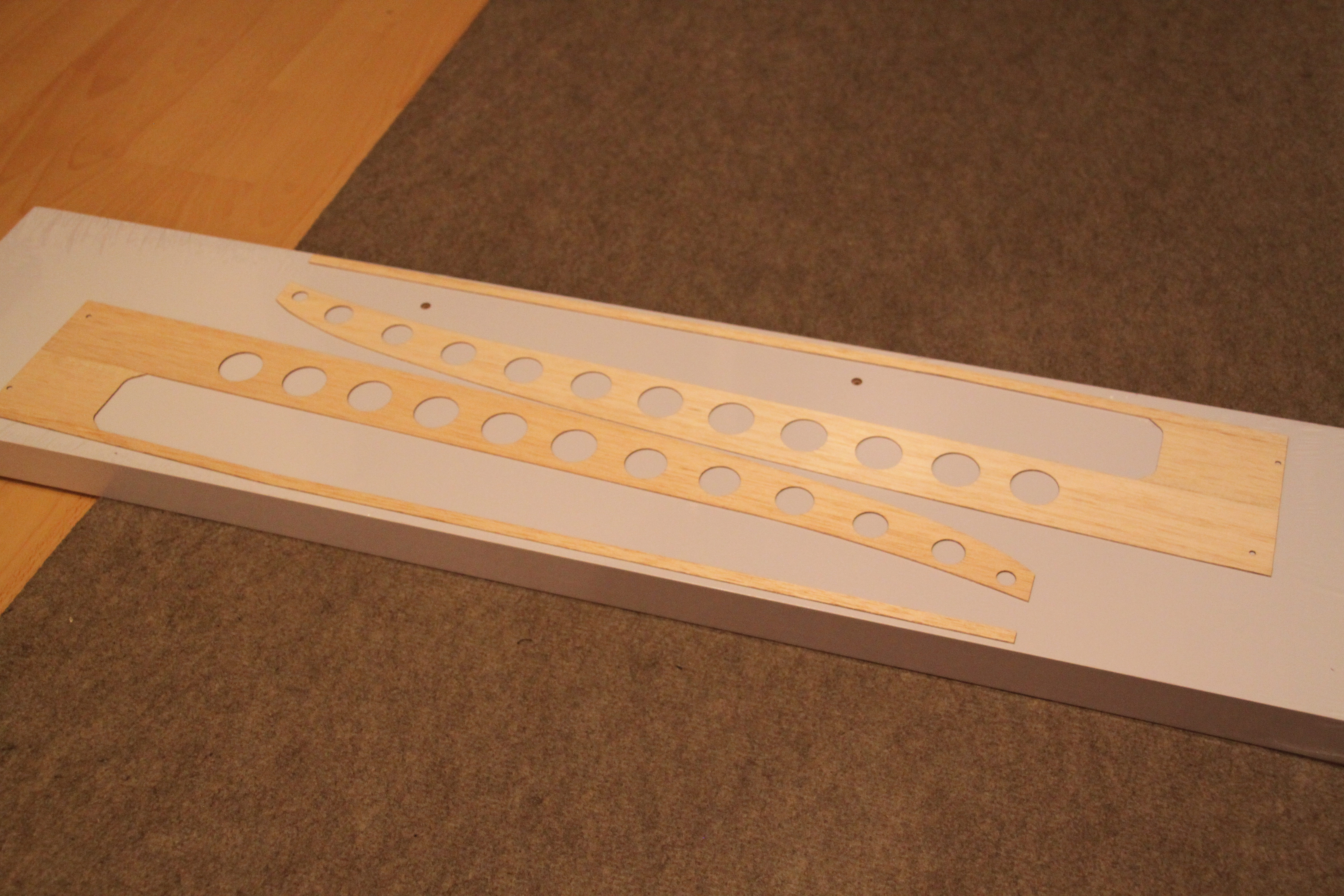

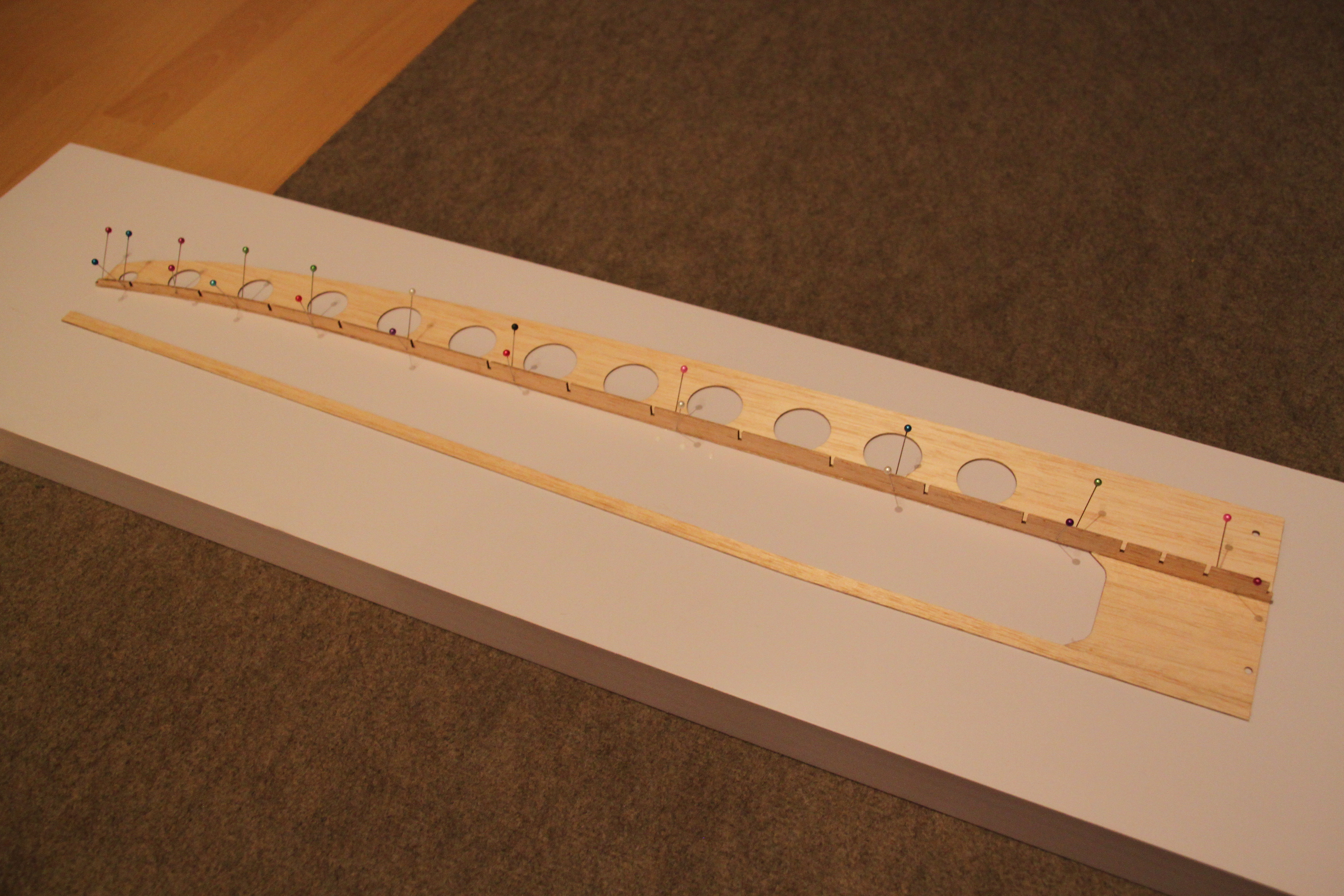

#15 Re: Baubericht eHawk 1500
Verfasst: 15.06.2016 21:57:31
von EagleClaw
Nächster Schritt:
Das Zusammensetzen der oberen Beplankung.
Und das Aufsetzen des Hauptholms auf die untere Beplankung.
