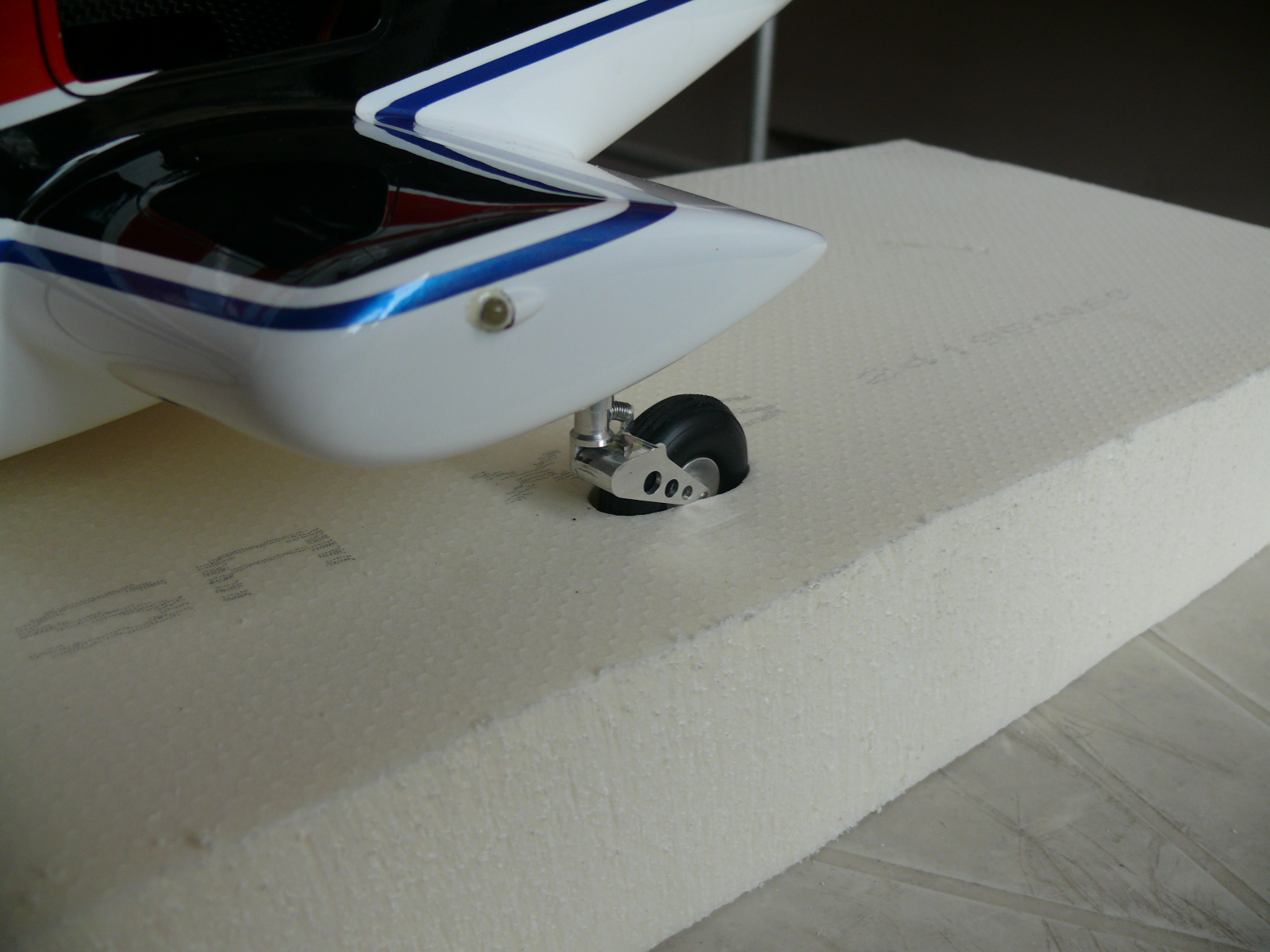

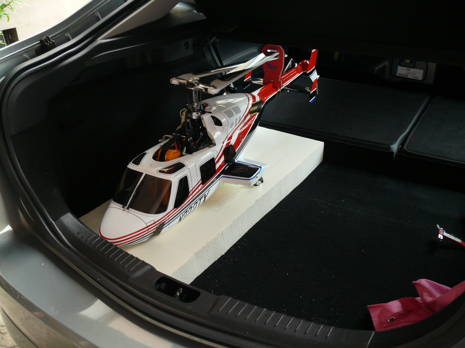

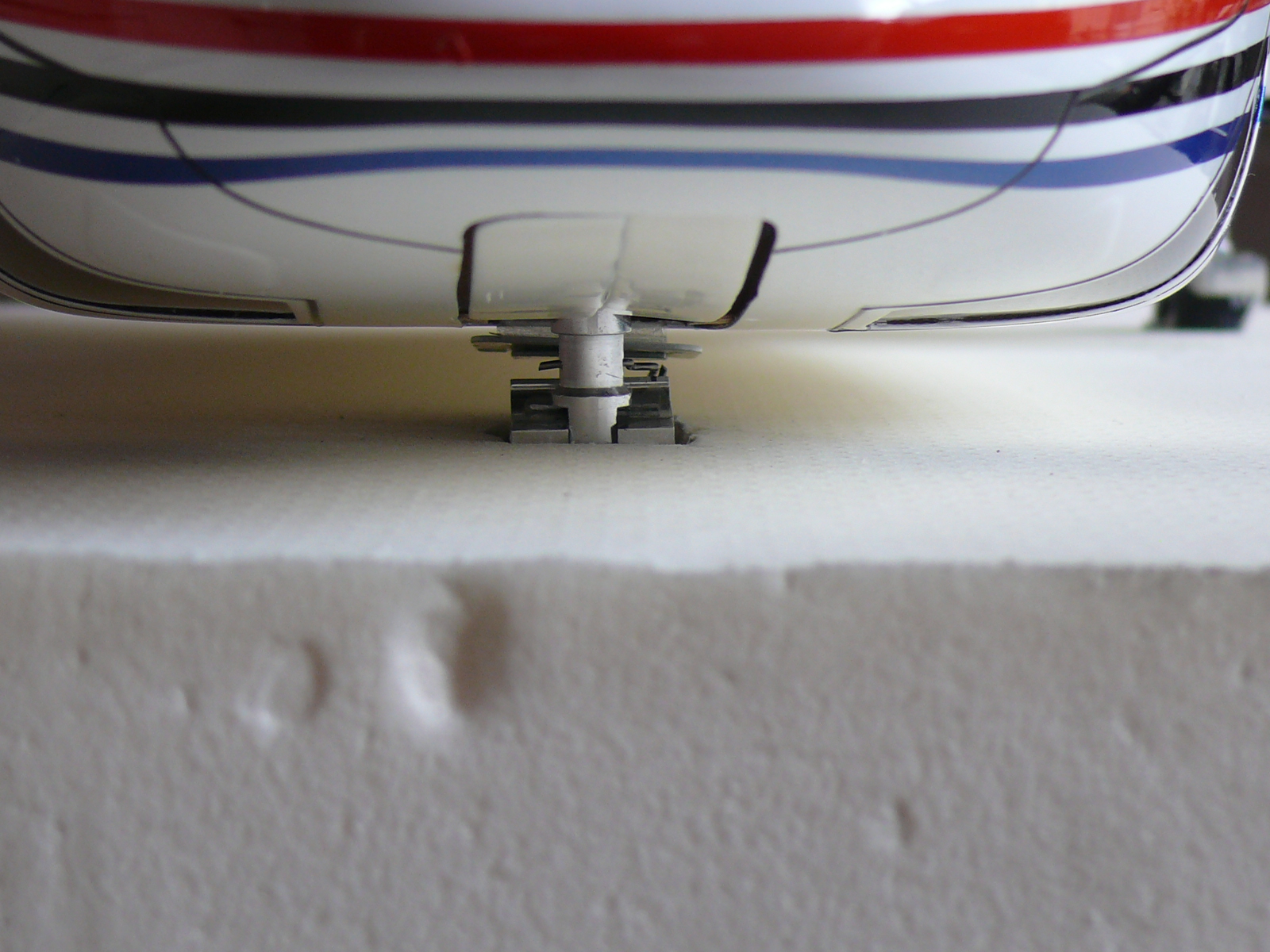

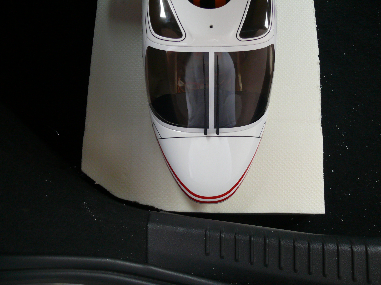

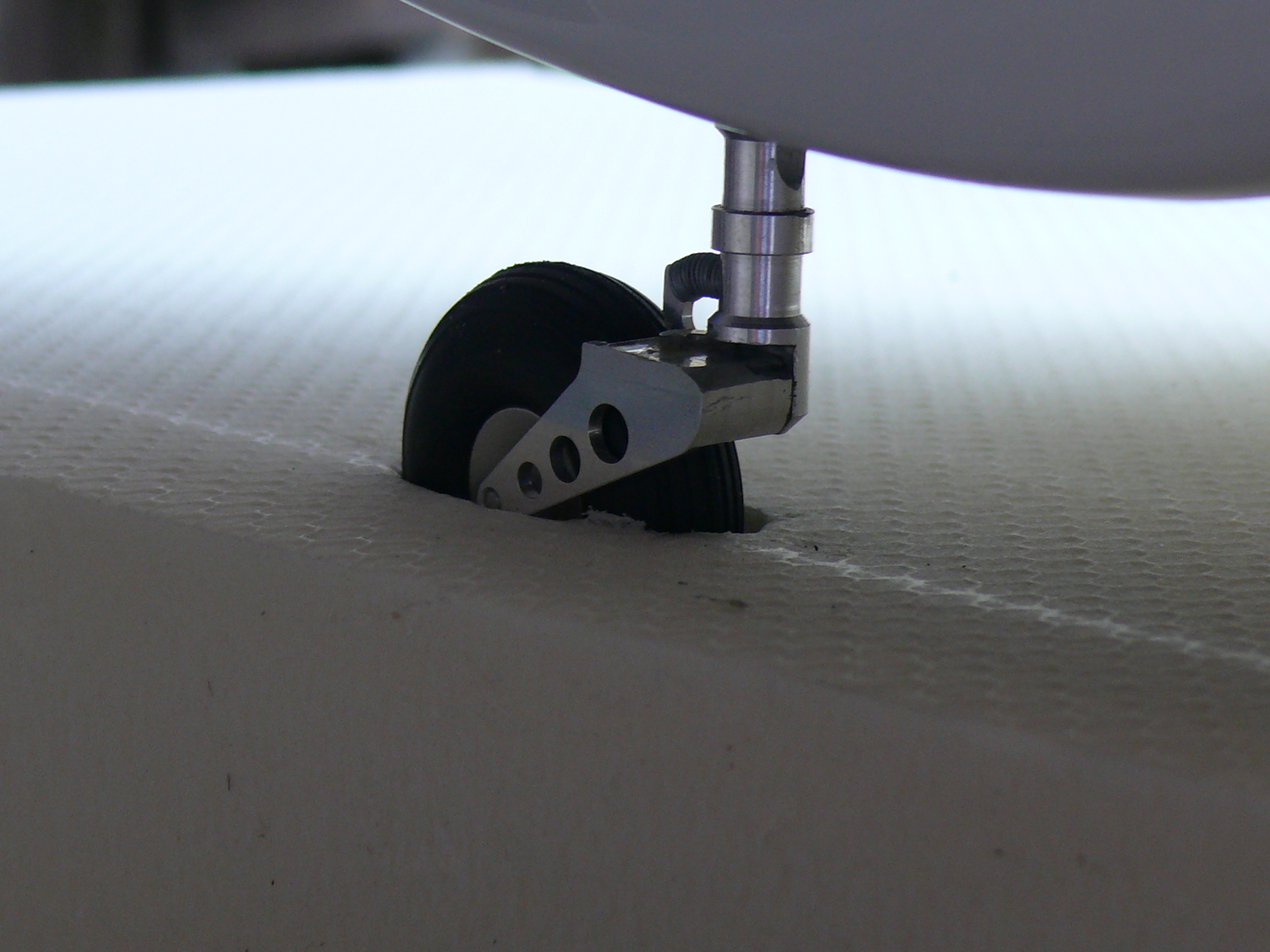

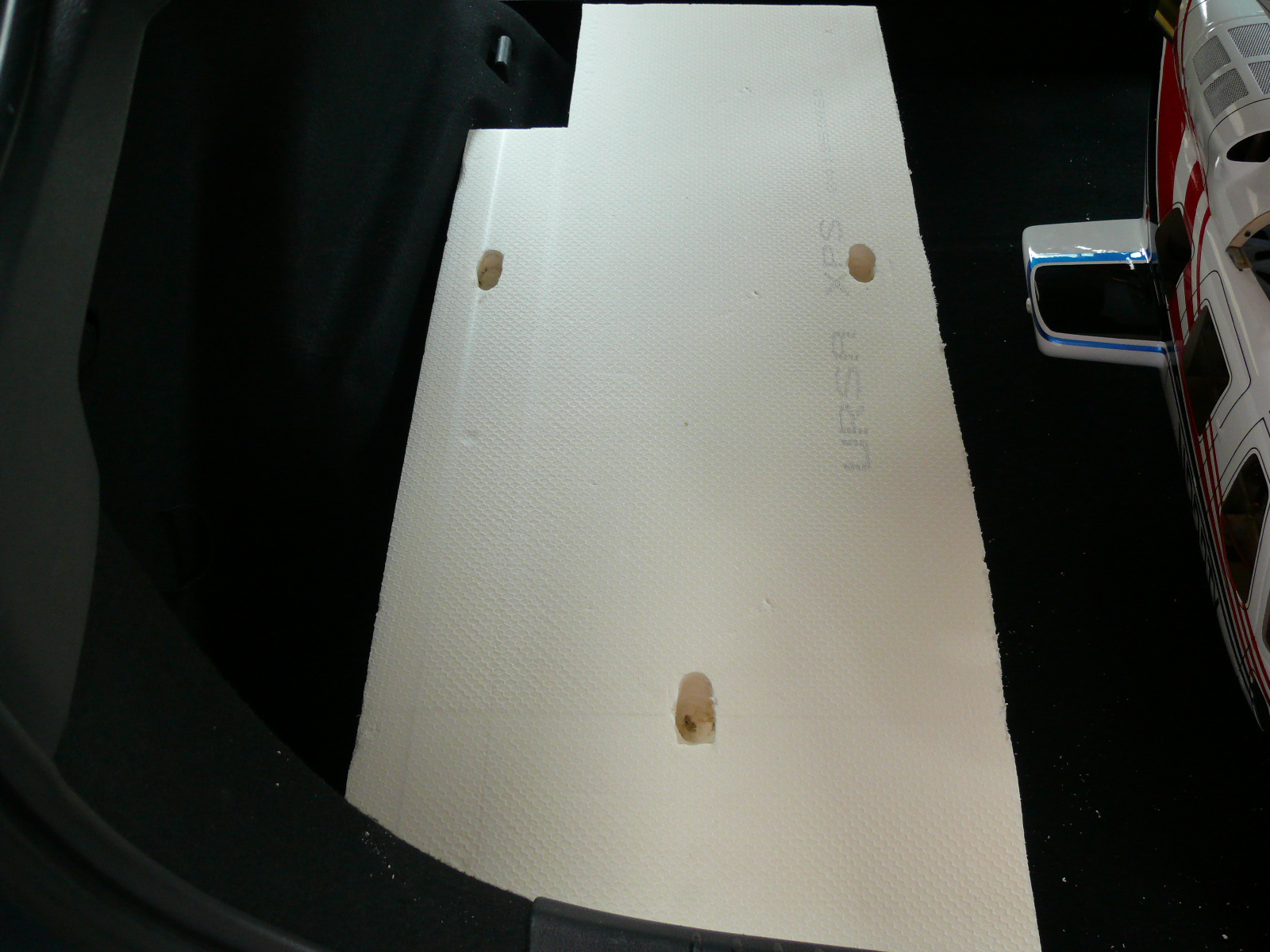

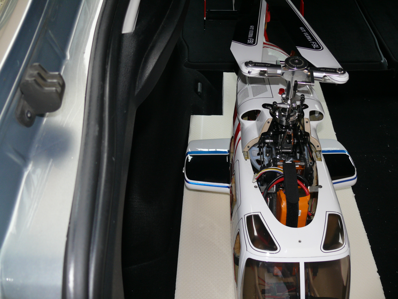

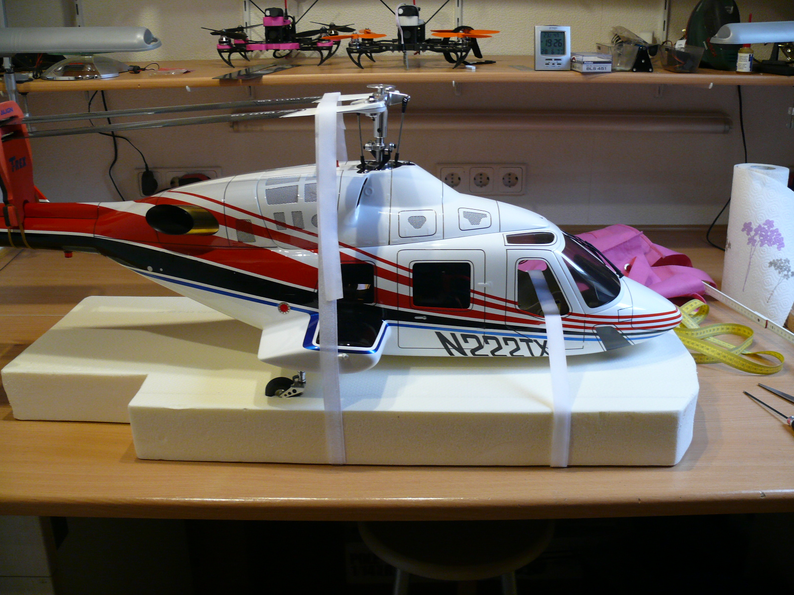

Ich habe zwar kein kleines Auto ( Ford Mondeo Fließheck ) aber die Bell passte nie richtig in den Kofferraum. Quer geht sie in den Kofferaum blockiert mir dann aber den Rest. Gut gepolstert wollte sie auch werden, da sie sonst rumrollt. Wenn ich die Rückbank umlege, habe ich einen Absatz drin. Vorwärtz passt die Bell nicht rein da die Hinterräder genau an dem Absatz sind und die Bell nach hinten rollt. Umkehrt gehts auch nicht ,da sie sonst vorne auf dem Bugrad steht. Die Hinterräder dann in der Luft hängen, da der Hecksporn auf der umgelegten Rücksitzbank aufsteht, und mir die Bell hinten anhebt.
Also alles mist.
Die Bell braucht also für den Transport eine passende Halterung, die mir die Bell so angehbt, das ich mit dem Höhenversatz im Auto keine Probleme mehr habe.
Eine 80mm dicke Hartschaumplatte (Styrudur glaube ich) sollte abhilfe schaffen.
Anbei die Bilder.

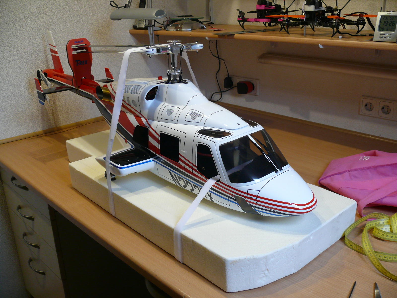

Nun mache ich mir noch gedanken wie ich die Bell sichern kann. Wahrscheinlich mit Klettband einmal komplett drumrum.....Mal sehen was mir noch einfällt
Die Platte ist dem Kofferaum angepasst und kann nach hinten ,vorne und links nicht wegrutschen.
Gruß Timo

#3 Re: Transport einer Bell 222 mit Rädern 600er Rex im Auto
Gute Idee

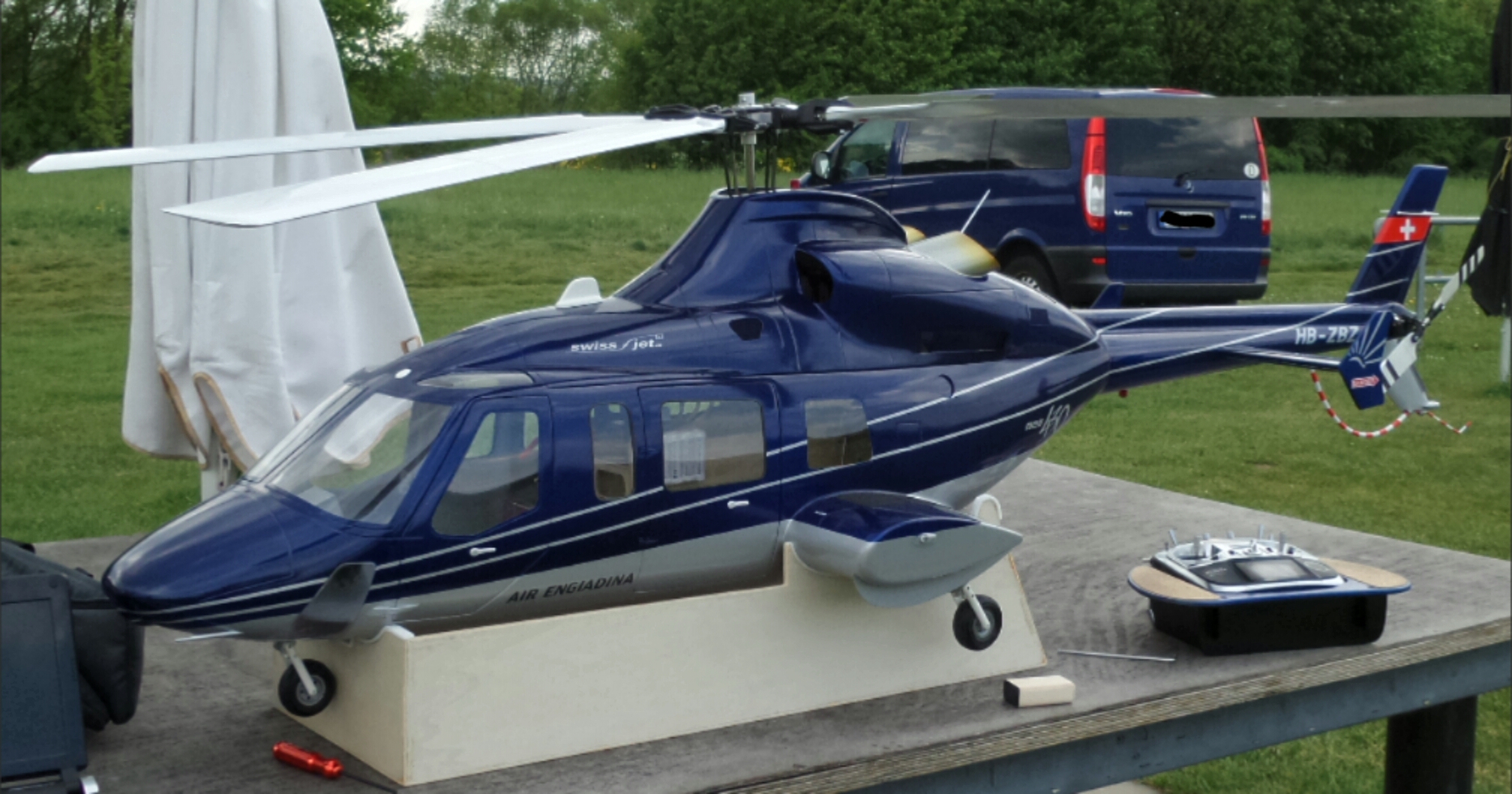

Ein ähnliches Problem hatte ich mit der Agusta, die im Auto dazu neigte einfach umzukippen (engere Spurweite als die Bell). Da habe ich mir aus einem Vierkantprofil was passendes gefräst, wodurch die Aufstandsfläche breiter wurde und die Hauptfahrwerke passgenau eingesetzt werden konnten.
Willst du nur die Styrodur-Platte gegen seitliches Rutschen sichern (Klettband würde sich ja anbieten aber ob das lange auf dem Styrodur hält?) oder auch die Bell?

Die Bell wird auf der Styrodurplatte gesichert, das sie nicht aus den Löchern springt. Die Platte auf dem Kofferaum werde ich nicht sichern, da auch noch meine Werkzeugkiste, andere Helis im Kofferaumstehen werden. Das wird dann irgendwie verklemmt. Zumal die Platte recht gut hält.

Tip: Anti-Rutschmatte auf die Styrodur-Platte Unterseite kleben. Der gute Bindulin Sprühkleber ist dein Freund dabei.

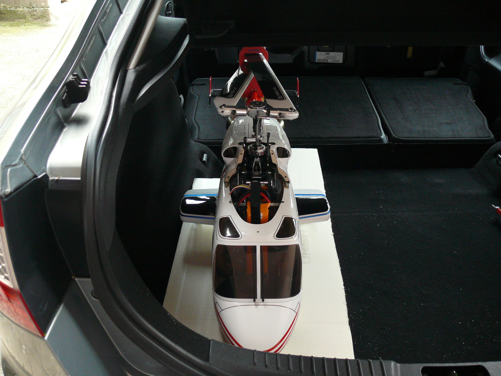

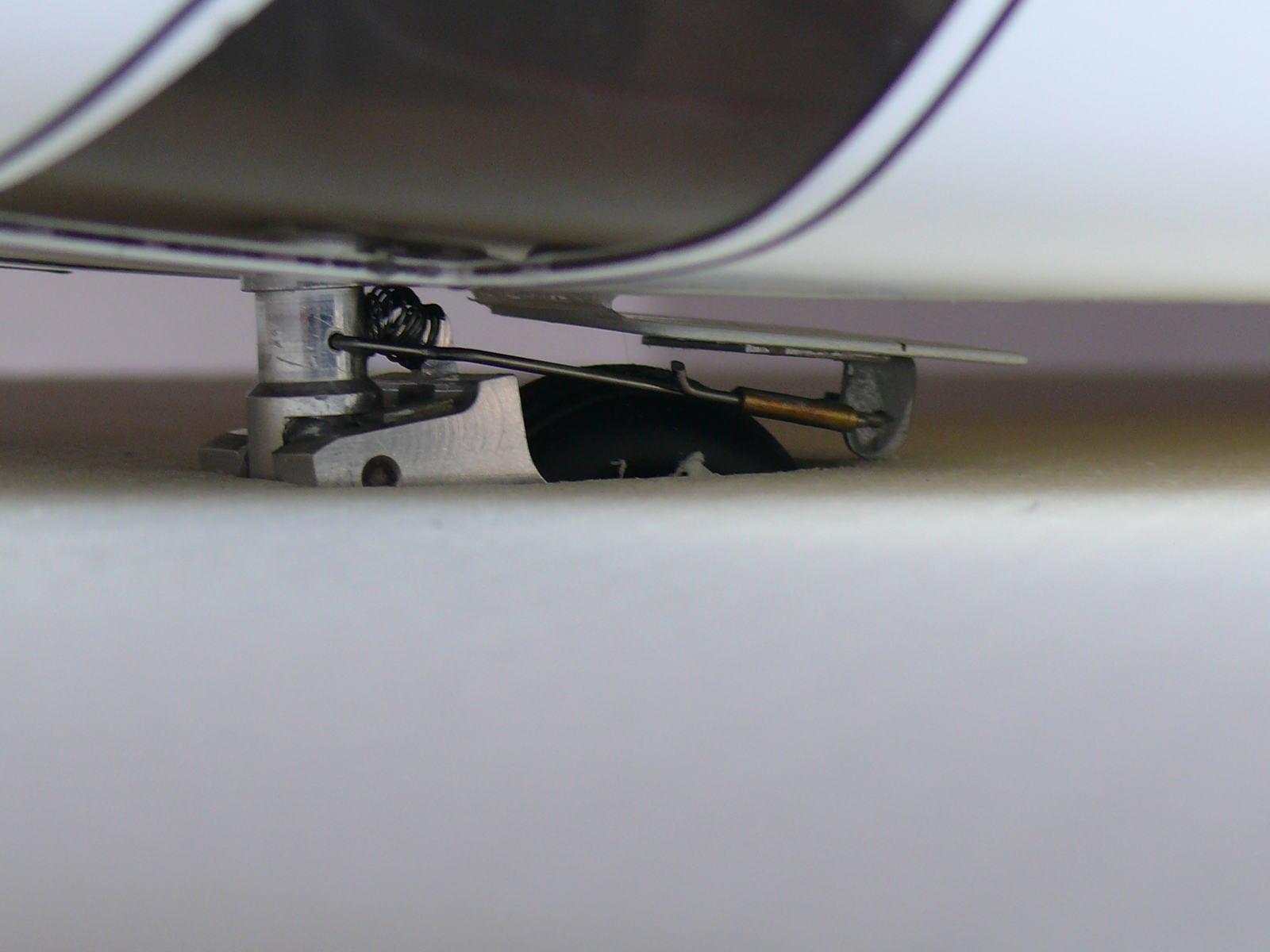

Hier zwei Bilder von der Befestigung auf der Platte. Nichts wildes reicht aber schon. Einfach nur Klettband.
Antirutschmatte habe ich schon hier liegen.
Timo

Wenn du zwei kleinere Klettbänder über die Hauptfahrwerksausleger legst, musst du nicht über die Blätter spannen. Aber umkippen wird sie so nicht mehr

Hm wäre eine Möglichkeit. Aber zwecks scheuerstellen sind mir die Blätter lieber. Zumal ich so im Auto besser beikomme.EagleClaw hat geschrieben:Wenn du zwei kleinere Klettbänder über die Hauptfahrwerksausleger legst, musst du nicht über die Blätter spannen. Aber umkippen wird sie so nicht mehr
Optisch werde ich auch noch etwas tätig werden. So hell bleibt die Platte nicht
Timo

Scheuerstellen kann man vermeiden, aber das Rankommen ist ein wichtiges Argument. Ich persönlich spanne nur ungern über die Blätter.

Spannen ist übertrieben liegt locker auf. Gespannt habe ich es nicht.EagleClaw hat geschrieben:Scheuerstellen kann man vermeiden, aber das Rankommen ist ein wichtiges Argument. Ich persönlich spanne nur ungern über die Blätter.

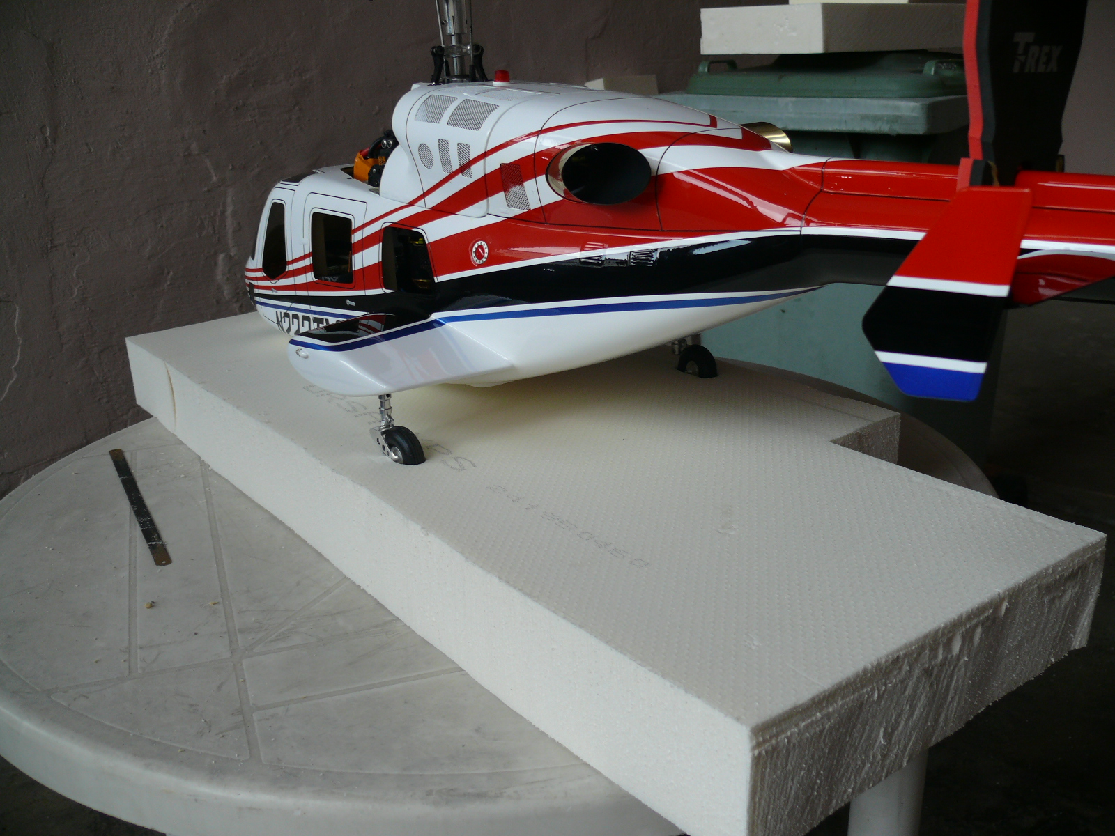

Ich mach mir hier nen Kopf, wie ich meine 430 sicher transportiere, arbeite Nächtelang mit Kontourenleere, Bandsäge und sonstwas. Und dann wäre das so einfach gewesen.

War auch nicht ganz so ernst gemeint. Aber Du zeigst mal wieder, daß auch die einfachen Lösungen oft richtig gut sind.
