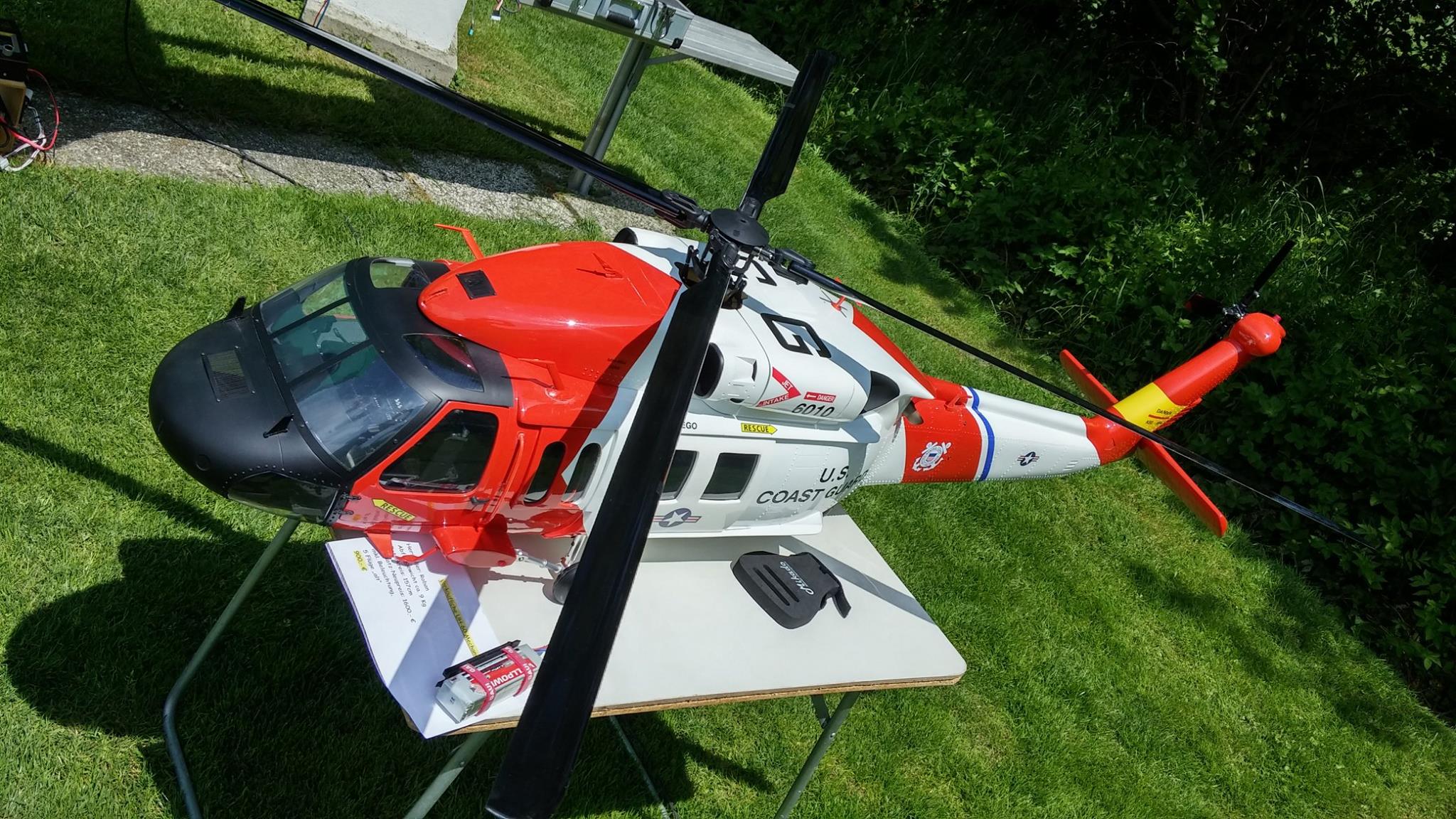

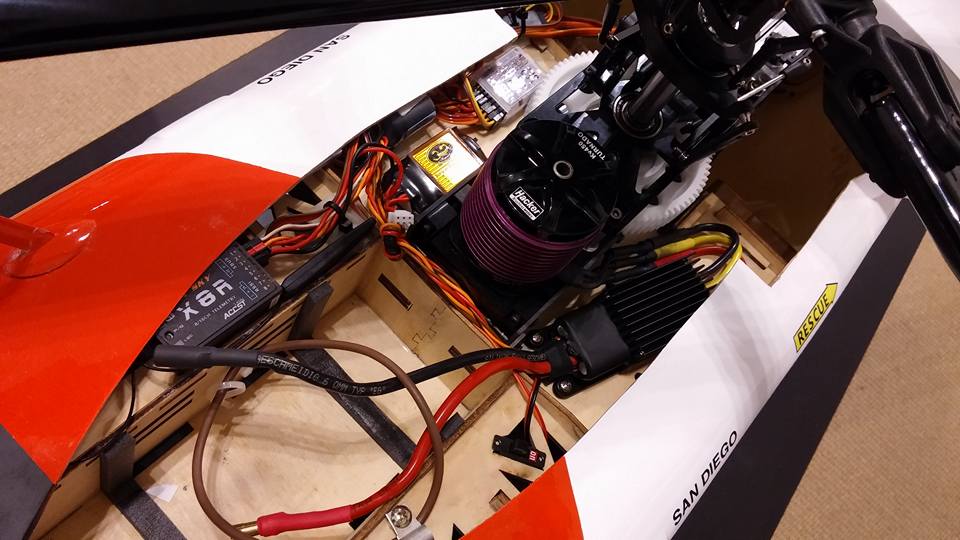

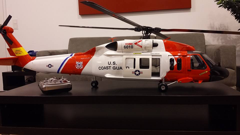

Hallo liebe Heli-Gemeinde,
ich bin nun in dem Alter wo man neben 3D-Helis auch einen Scaler haben muss. Daher kam eine Sikorsky MH-60 Jayhawk ins Haus.
Der Erstflug war wegen dem extremen Schwerpunkt mehr als spaßig. Im Netz habe ich gelesen, dass andere Piloten bis zu einem halben Kilo Blei in die Nase geben um den Schwerpunkt nach vorne zu verlagen.
Nun ist es aber so, dass der Rotorkopf bauartbedingt auch schon eine gewisse Neigung nach vorne hat und auch das Original Hecklastig ist.
Gibt man also Blei in die Nase, dann wird der Heli beim Schweben trotzdem mit der Nase nach oben stehen, sonst würde er ja Vorwärtsflug aufnehmen.
Meine Fragen:
a) würdet Ihr überhaupt Blei verbauen (der Hersteller wird sich ja etwas gedacht haben)?
b) wie würdet Ihr das Blei verbauen? Ich habe Zugang zur Nase durch einen Lüftungsschlitz (2x6cm). Dort könnte ich Stoffsäckchen mit Blei gefüllt reingeben. Ist das ratsam?
LG Roland
Meine Fragen:
LG Roland

wie der Heli in der Luft liegt, hat IMHO erstmal nichts mit dem Schwerpunkt zu tun.
Meine BO hängt auch, wie das Original, 'schief' wenn sie auf der Stelle steht, weil der Rotor im Vergleich zum Rumpf geneigt ist.
Trotzdem habe ich den Schwerpunkt richtig platziert, bei mir ist der Akku ganz, ganz vorne, das geht recht gut weil ich kein Cockpit-Ausbau habe.
Ich kann mir auch nicht vorstellen das die echten den Schwerpunkt nicht unter der Rotorwelle haben!
Auf jeden Fall wird das Modell nicht gut fliegen wenn der Schwerpunkt extrem daneben liegt, auch nicht mit FBL.
Wenn Du Blei verwenden willst / musst, dann würd ich es so weit wie möglich nach vorne machen, damit Du mit dem Gesamtgewicht nicht unnötig hoch kommst.
Auf jeden Fall gut befestigen
Viele Grüsse
Andre
Viele Grüsse
Andre

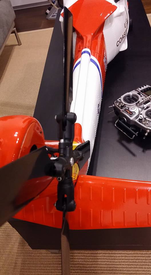

Bin kein Fachmann aber das könnte erklären warum beim original der Heckrotor 20° nach oben geneigt ist??? Außer dem Grund mit der Notfalllaufeigenschaft bei einem Ausfall der Heckanlenkung...dive26 hat geschrieben:Nun ist es aber so, dass der Rotorkopf bauartbedingt auch schon eine gewisse Neigung nach vorne hat und auch das Original Hecklastig ist.
#8 Re: Sikorsky MH-60 Jayhawk - Schwerpunkt ändern mit Blei
Bilde mir ein mal wo gelesen zu habe, bei der lebensgroßen S70 erzeugt der HeRo sogar ca. 20% des Gesamtauftriebs.
Grüße, Max

Hallo. Hatte heute den zweiten Testflug. 550g Blei in der Schnauze sind optimal. Morgen kommen noch Blattschmied Blätter statt den Holzblättern drauf und dann ist der Heli perfekt.

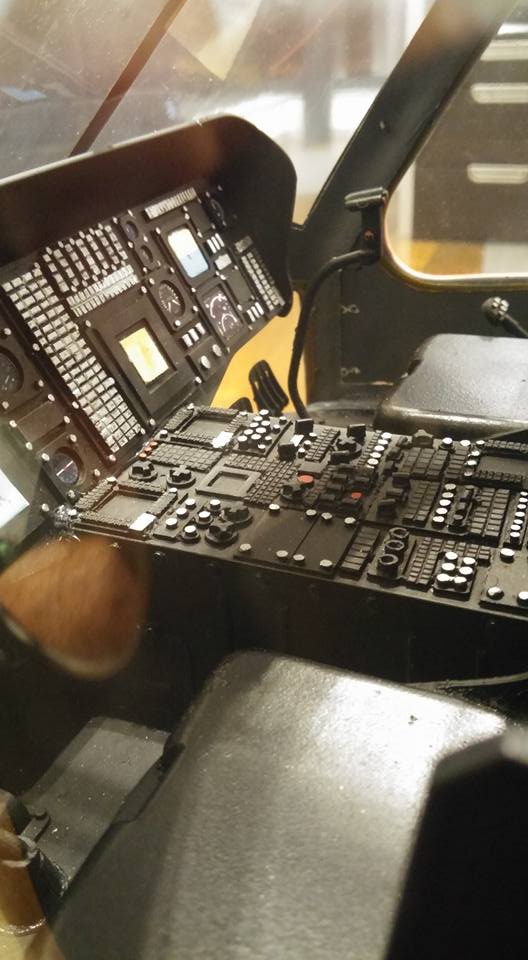

Bei 550 gr. in der Nase würde ich schon mal schauen, ob sich der Cockpitausbau mit verträglichem Aufwand mal herausnehmen läßt um festzustellen, was darunter an Stauraum vorhanden ist - um nützliche Nutzlast in Form der schon angesprochenen Zusatzakkus unterbringen zu können oder zumindest durch Klebegewichte aus Bleiband evtl. mit weniger Zusatzgewicht, dafür aber eben wirklich in der Rumpfnasen-Spitze, hinzukommen. Weiß ja nicht wie du es aktuell gehandhabt hast, ob mit den Sandsäckchen durch die Luftschlitze wie du geschrieben hattest oder auf anderem Weg. Aber eines ist ja auch klar : je weiter vorne ich Gewicht platzieren kann, umso größer ist die Hebelwirkung um den CG und umso weniger Zusatzgewicht braucht es.
Ist halt leider immer der Wermutstropfen bei den Scalemodellen, das man durch den Cockpitausbau noch mehr experimentieren muß bis der Schwerpunkt mechanisch ausgetrimmt ist. Aber du machst das schon, ist auf jeden Fall ein toller Vogel

Die Gewichte sind an der vordersten Spitze. "Lüfrungsschlitz" ist vielleicht schlecht von mir formuliert. Eher "Serviceöffnung". Hält und fliegt.
