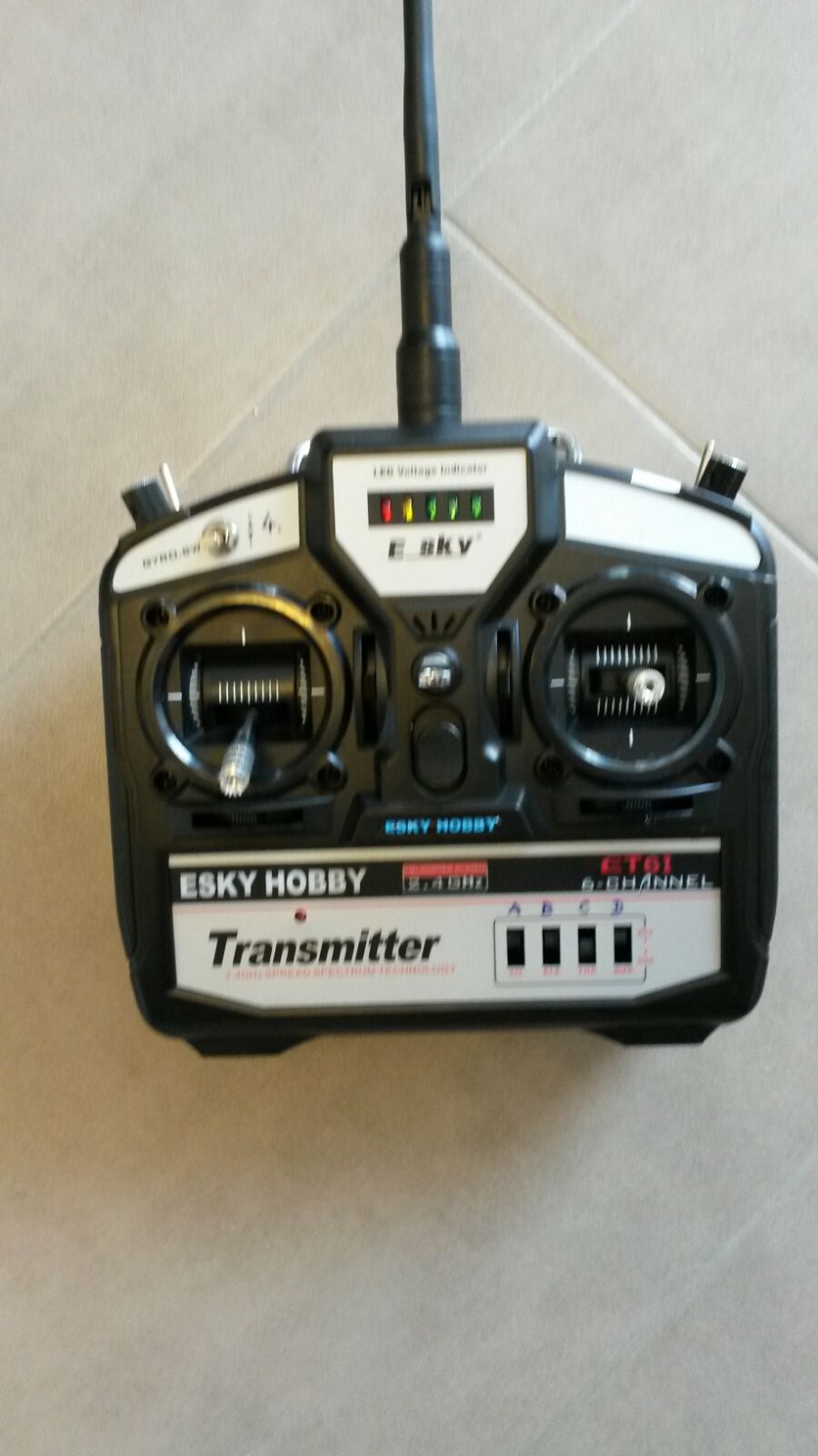

#6 Re: Heckservo über fernsteuerung keine Reaktion
Hallo!
ALso der Sender ist ein E-Sky ET6I 6 Kanal!
das Kreisel ist von Carson Gyro V2 Head lock
das Heckservo ist von Hitec ...HSG5084MG
Und das Kabel vom Kreisel ist von unten her gesehen am 4ten Steckplatz situiert...
Der Kreisel hat einen Stecker mit 3 Pins ( Rot, schwarz weiß ) und einen einzelnen weißen noch...
Der einzelne Weiße ist nicht angeschlossen ( Regelt soweit ich weiß die Empfindlichkeit über Sender oder so)
Genug Details erstmals?
Wie gesagt der Servo hat funktioniert wenn ich den Servo direkt am Empfänger angeschlossen habe...
Über das Kreisel tut sich garnix
Was wäre eigendlich wenn ich ohne dem Kreisel fliegen würde??
LG

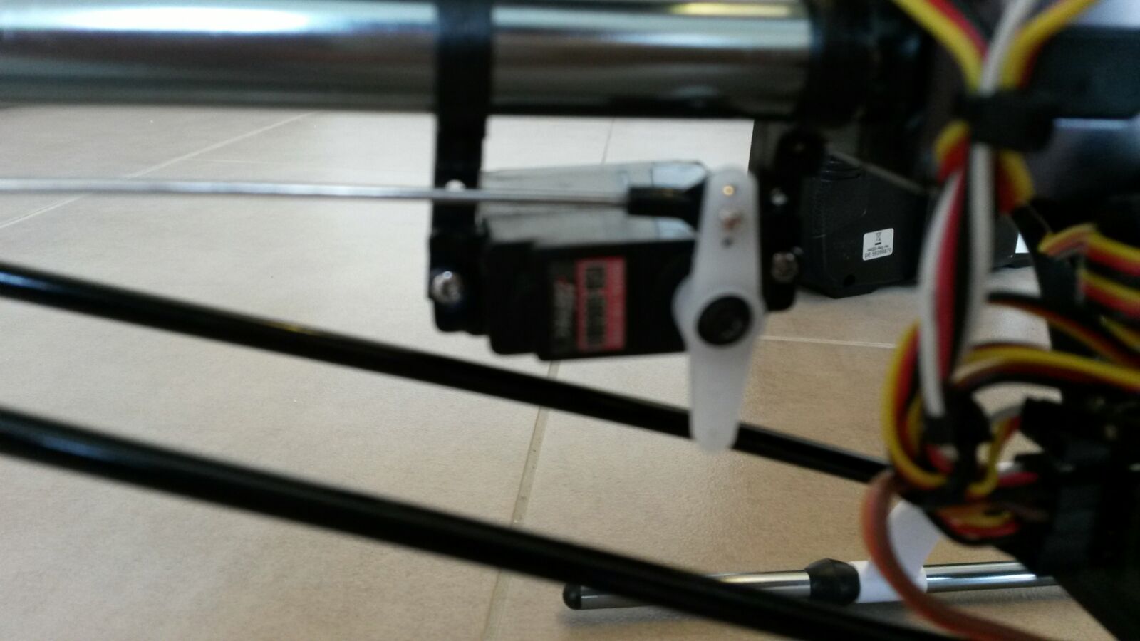

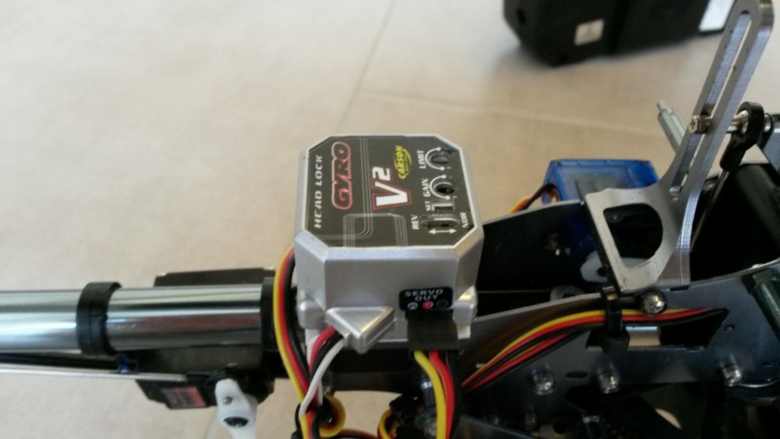

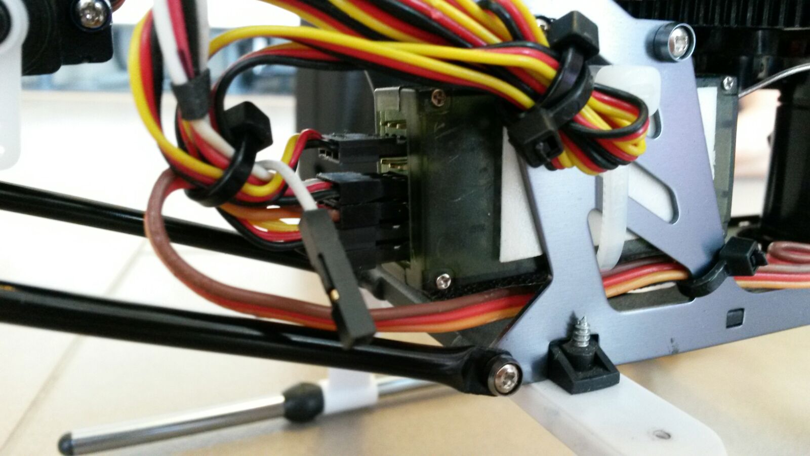

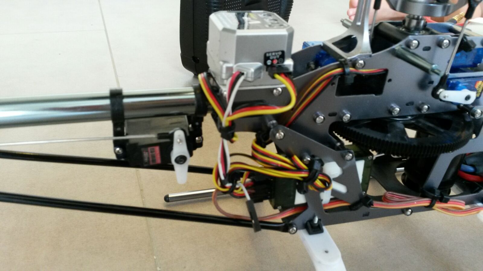

#10 Re: Heckservo über fernsteuerung keine Reaktion
Hallo
nun paar Fotos ...
Werde heute mit dem vorbesitzer telefoniern ob der einzelne auch angesteckt war....
Bei mir war er das nicht....
Vielleicht ist das ja der Grund ...hoffentlich
was könnte sonst noch sein?
LG
nun paar Fotos ...
LG
- IMG-20160903-WA0004.jpg (123.03 KiB) 4547 mal betrachtet
- IMG-20160903-WA0000.jpg (120.89 KiB) 4549 mal betrachtet
- IMG-20160903-WA0001.jpg (117.88 KiB) 4547 mal betrachtet
- IMG-20160903-WA0005.jpg (150.47 KiB) 4549 mal betrachtet
- IMG-20160903-WA0006.jpg (153.59 KiB) 4548 mal betrachtet
#11 Re: Heckservo über fernsteuerung keine Reaktion
Moin
Hast Du keine Anleitung für diesen Heli
hier mal ein Link dazu Google ist in diesem Fall dein Freund.
Wenn Du diese mal anschaust, wirst Du sehen, dass das NICHT angeschlossene weise Kabel, wie ich zuvor erwähnt habe, die Ursache sein kann.
Der Kreisel soll über zwei Schalter/Drehschalter bedienbar sein. Angeschlossen an CH5 des Empfängers.
Wenn das weise Kabel nicht angeschlossen ist, wie soll da der Kreisel wissen, in welchem Modi und mit welcher Empfindlichkeit er arbeiten soll.
Desweiteren wird sich der Kreisel auch nicht initialisieren und somit auch nicht arbeiten. D.h. keine Reaktion auf dem Servo.
Über deine Frage, was es sonst noch sein könnte, mache ich mir erst Gedanken, wenn Du das mal versucht hast.
Um die Gefahr anderer und deiner Person sowie deines Inventars Zuhause zu minimieren, demontiere auf jeden Fall die Haupt- als auch Heckrotorblätter oder trenne die Stromleitung zwischen Motor und Regler, merke dir aber unbedingt in welcher Reihenfolge die eingesteckt waren, sonst könnte es sein, das nach dem wieder zustammenstecken der Motor in die falsche Richtung dreht.
Grüsse Hans-Peter
Grüsse Hans-Peter

Du musst auch schauen das Limit aufgedreht ist und nicht auf null steht
Gruß Doc Tom
#14 Re: Heckservo über fernsteuerung keine Reaktion
Also oben auf dem Gyro ist ein kleines Poti für Gain (ist nur sinnvoll wenn Du das weisse Kabel nicht auf 5 hast) daneben ist ein Poti mit Limit oder Weg. Wenn der ganz links steht dann kann sich das Heck nicht bewegen. drehe dieses Poti mal auf und schau was passiert
Gruß Doc Tom
#15 Re: Heckservo über fernsteuerung keine Reaktion
Diese Frage kann ich Dir leider nicht beantworten, da Du kein Bild von dieser Seite des Empfängers gepostet hastchris_n_n_e hat geschrieben:Ch 5 ist am Empfänger der 5 steckplatz von unten gesehen verstehe ich das richtig ?
Fakt aber ist, JA es ist der 5. Steckplatz, aber von welcher Seite (Steckreihe von oben oder unten gesehen) kann ich Dir nicht sagen.
Normalerweise müssten aber die Steckplätze eine Bezeichnung haben.
JA ... aber darauf achten, das die weise Leitung am Signal vom Empfänger eingesteckt wird. Kannst Du daran sehen, wie die anderen Servos eingesteckt sind. Zu erkennen an der wiesen oder gelben oder orangen Farbe des Servokabels.chris_n_n_e hat geschrieben:Dieses einzelkabel sollte das am signalplatz angesteckt werden richtig ??
Kannst Du mal Bilder vom Kreisel machen, wo man sehen kann wie die Potistellung aussieht
