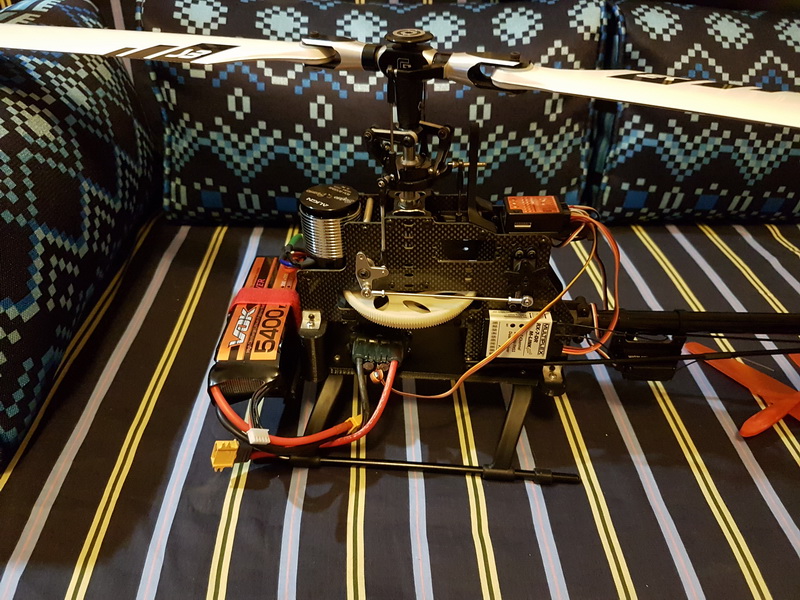

#11 Re: 500er Rex im Rumpf. Drehzahl ?
Verfasst: 22.09.2016 02:45:05
von Juergen110
Guten Morgen allerseits :D
So war der Plan:
Juergen110 hat geschrieben:Ich werde also mal 2.000 U/min mit einem 4s anpeilen: 14er Ritzel und 5.400er Akku.
Und bei der Umsetzung dieses Plan ist eine reale Kopfdrehzahl von 1.750 raus gekommen....
Der CC ICE75 hält sich im Gov.-Mode wohl einiges an Reserve vor :lol:
Meine (dusselige) Theorie hätte ja das hier ausgespuckt:
(4 x 3,7 V) * 1600 KV / (163/14) = 2.033 U/min
ABER da habe ich die Rechnung wohl ohne 20% Abzug für Regelreserve/Motor-ETA gemacht :oops:
( War eigentlich ganz klar!!! Meine Dummheit/Vergesslichkeit!!! )
Jedenfalls hat die Software mir 1.650 U/min als "Vorgabe" ausgespuckt, wenn ich den Gaskanal 100% aufmache.
Das konnte ich ein wenig ignorieren und 1.750 einstellen.
Daraufhin der Vermerk der Software das ich MINIMAL zu hoch wäre. Aber okay....
Allen Plänen mit 2.000 zum Trotz, wollte ich das jetzt einfach mal probieren.

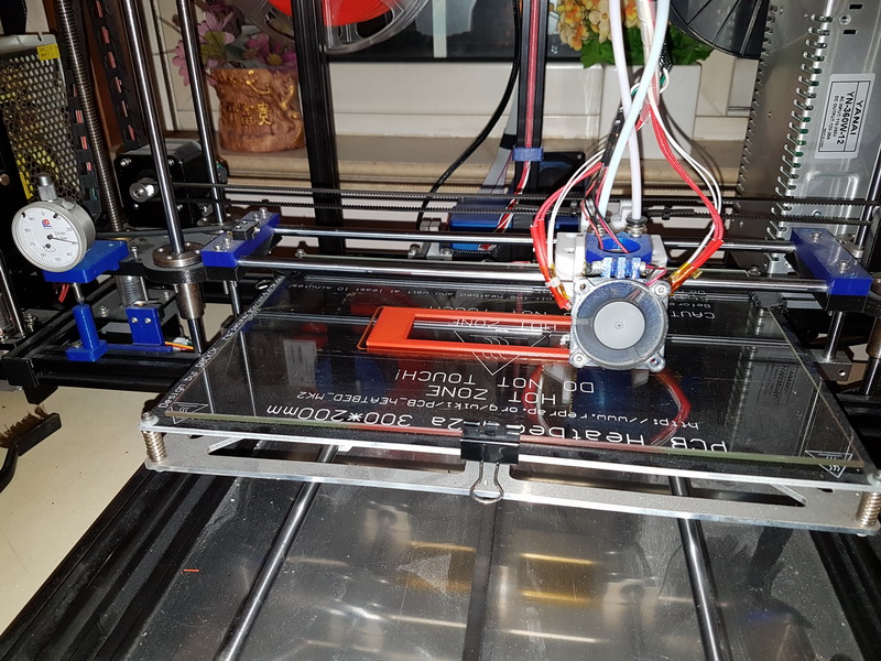

Der 3D-Druck des notwendigen "Untergestell" um die Mechanik flugtauglich zu bekommen, war ja auch fertig:

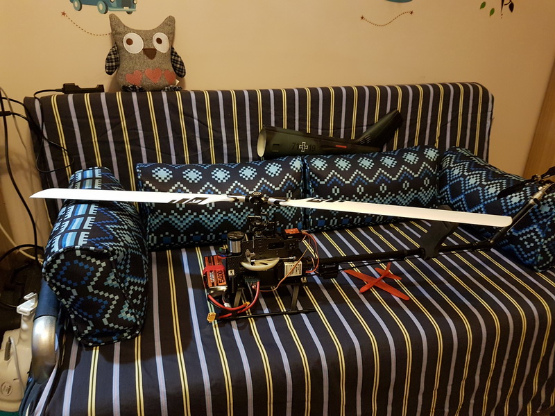

Mechanik der UH1-N
Mechanik der UH1-N
Akku und Regler sind allerdings noch etwas "suboptimal" platziert. Sollten aber für einen Schwebetest reichen?
Mechanik 2
Mechanik 2
Geht gleich weiter.................

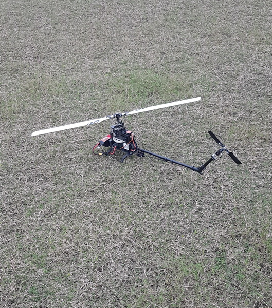

Also bin ich gestern auf die kleine Wiese die ich hier gefunden habe (Schwierig sowas in Shanghai zu finden...)
Und was soll ich sagen: Es fliegt 1a :mrgreen:
Im Normal-Modus vom Heck muss ich noch ein wenig gegensteuern, bischen zu wenig Vorspur, aber kein Problem.
Im Heading steht das Heck allerdings schon sauber !
Drehrate und "einrasten" sind mir pers. sogar noch zu brutal...
Ganz überrascht war ich auch von der Leistung des Microbeast.
Trotz perfider Hecklastigkeit steht die Mechanik nach dem abheben sauber und ruhig in der Luft :)
Und die ausgelesenen Daten vom ESC waren auch sehr gut.
Wenn das chin. Internet es nachher noch hinbekommt eine Verbindung zu meiner Cloud herzustellen, poste ich das noch als Bild :roll:
Bevor die Mechanik aber in den Rumpf geht, werde ich wohl doch noch das 15er Ritzel drauf werfen.
Damit meckert bei 1.750 U/min auch nicht mehr die Reglersoftware :albino:
Und ich sollte das dann auch auf 1.850 "aufdrehen" können, falls ich es doch brauche :)
Hier steht das arme Dingen, nach dem Flug und immer noch heil, auf der Wiese ´rum

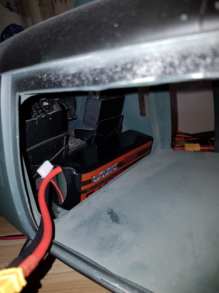

Der Akku wird später hinter dem Cockpit platziert.
Ich denke da habe ich einen guten Platz gefunden und drucke mal eine Akkuaufnahme :albino:

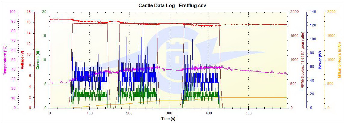

#13 Re: 500er Rex im Rumpf. Drehzahl ?
Verfasst: 22.09.2016 04:31:49
von Juergen110
Juergen110 hat geschrieben:Verbindung zu meiner Cloud
Ist hergestellt 8)
Hier der Datenlog vom CC 75 ICE:
Ist 3mal wirklich nur bisken rumschweben und gucken was er macht.
Ein paar "Spitzen" sind von kleinen Pitch-Spielereien....
Tja, da hätte sogar ein 20A-Regler gereicht...... :oops: :lol: :lol: :lol:
