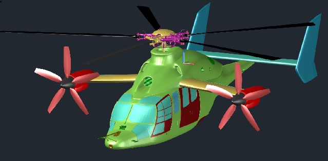

Mach dir mal wegen des Schubs keine Sorgen, sonst würde dies hier auch nicht funktionieren...
Wo du halt aufpassen mußt, sind die verschiedenen Schwingungen, die sich gut gegenseitig in Resonanz bringen können.

Mein persönlicher Favorit für ein Scaleprojekt wäre da ja die Sikorsky S-72 RSRA, aber auch ne Fairey Rotordyne oder die von Mirko zitierte X-3 wäre ein schönes Speedcopter-Projekt.
