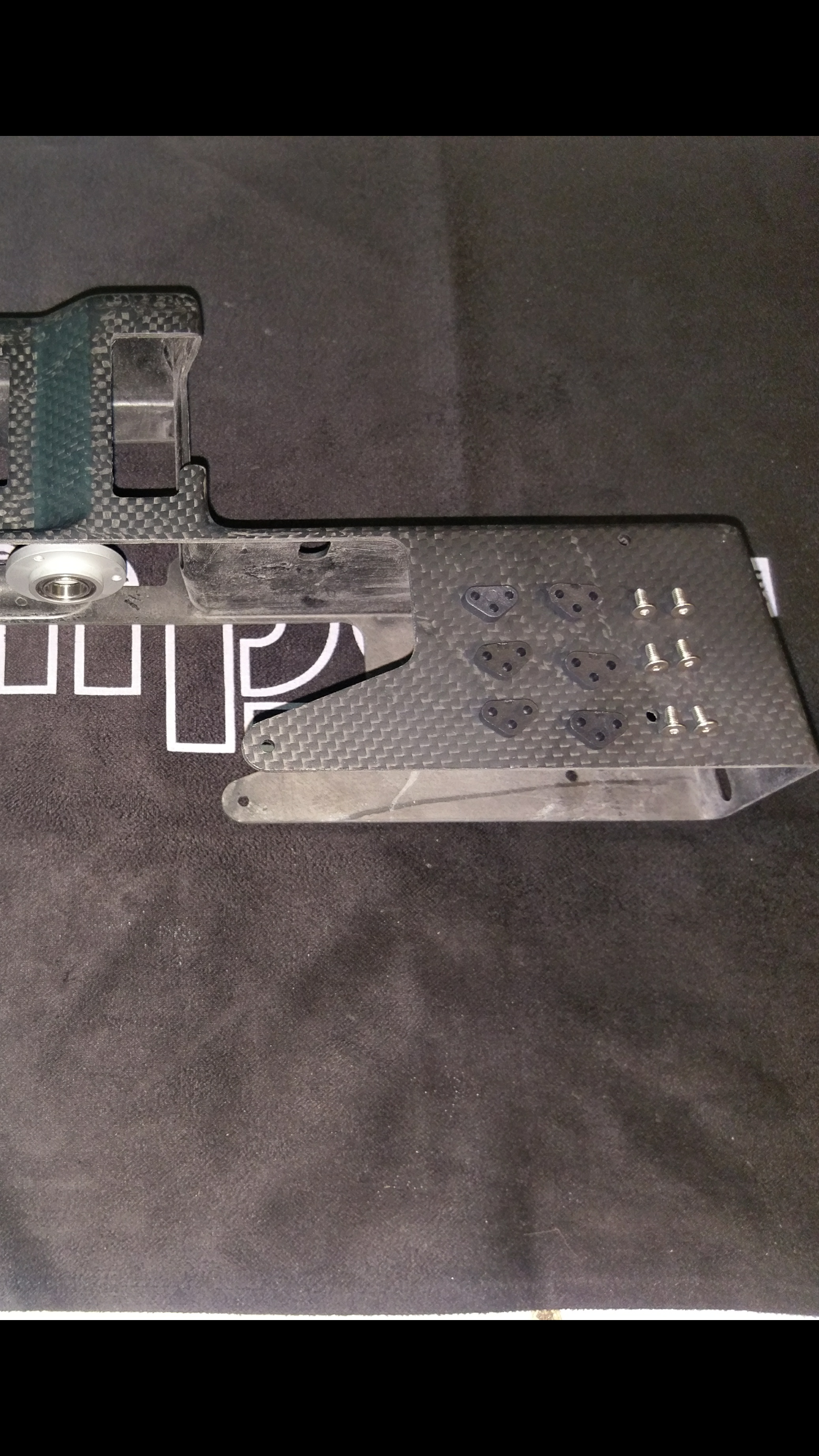

Der Baukasten kommt wieder ordentlich sortiert dahere. Alles sicher und gut verpackt, reichlich Tütchen mit Schrauben und Kleinteilen.
Viele Baugruppen sind vorgeschraubt. Es liegt ein Zettel bei, das man alle diese Baugruppen erneut zerlegen und mit Sicherungslack montieren soll!
Dieses wird auch meine erste Arbeit werden.
Schrauben rausdrehen, prüfen, etwas Sicherungslack dran und wieder zusammen bauen.

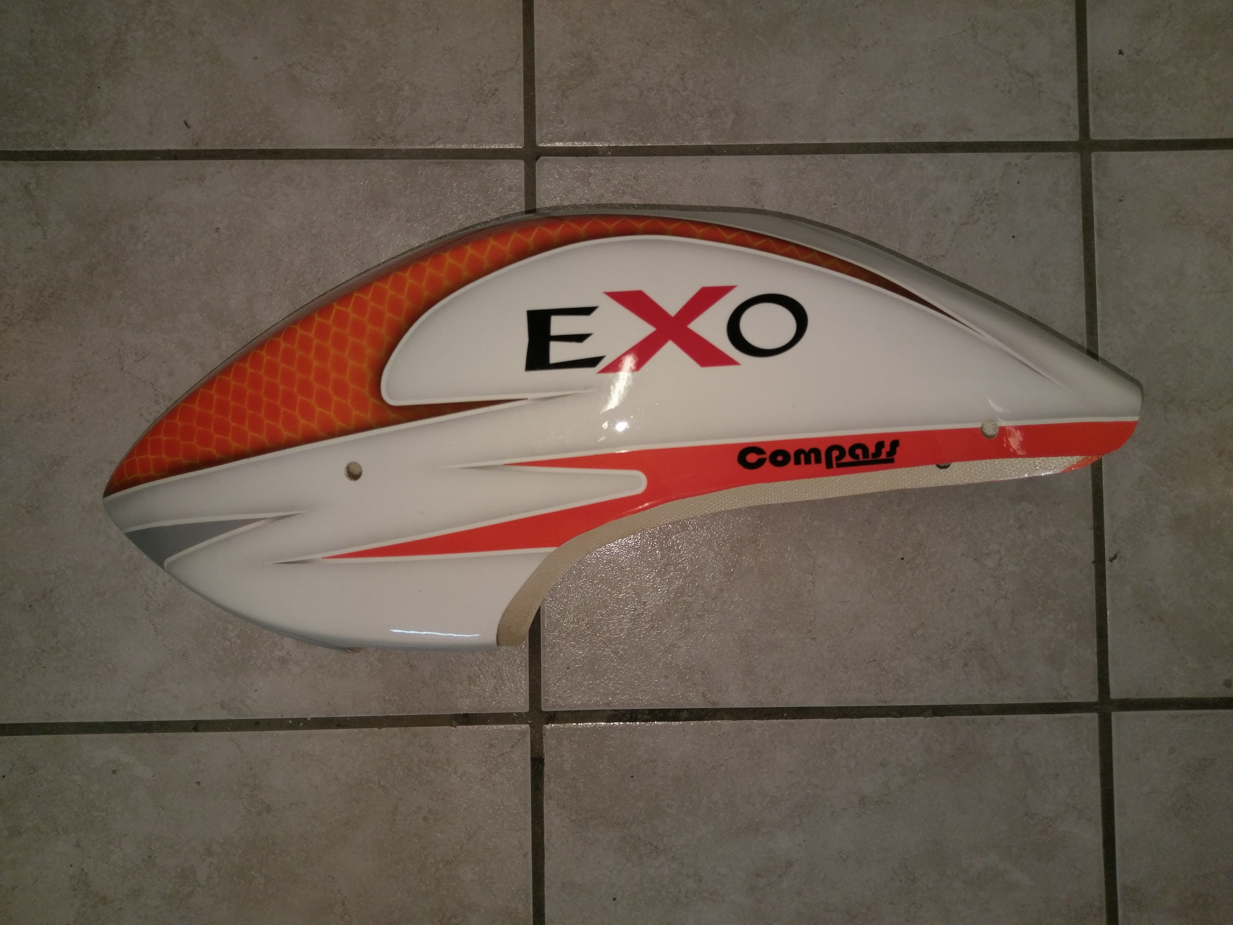

Die Farbe der Haube ist schon deutlich dunkler als auf den Fotos, leider kommt es im Keller etwas anders rüber .

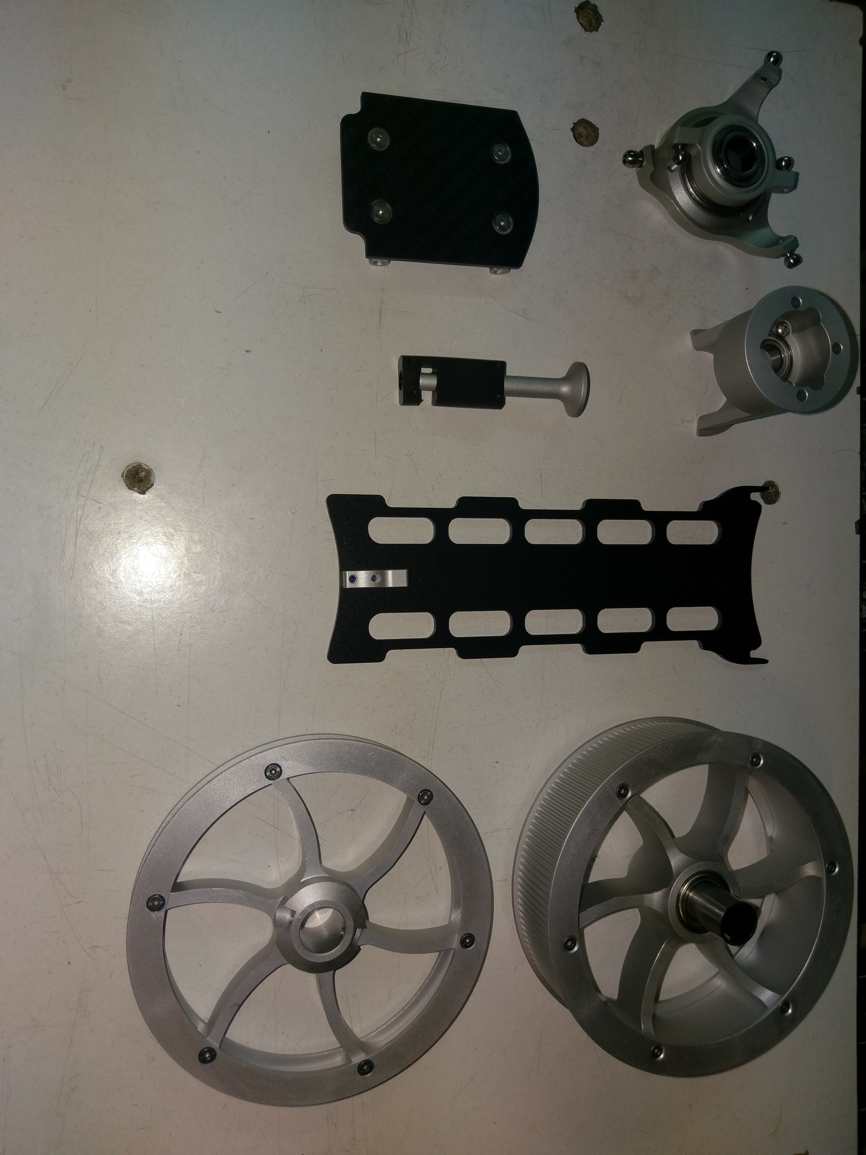

gewaltige Riemenräder .....
Auch da habe ich vorsichtshalber die kleinen Inbusschräubchen extra gesichert.
In der Serie die dann erscheint werden die kleinen Schräubchen aber vermutlich gesichert aus dem Werk kommen.
Dieses sind die ersten Bauteile die gesichert und kontrolliert habe:

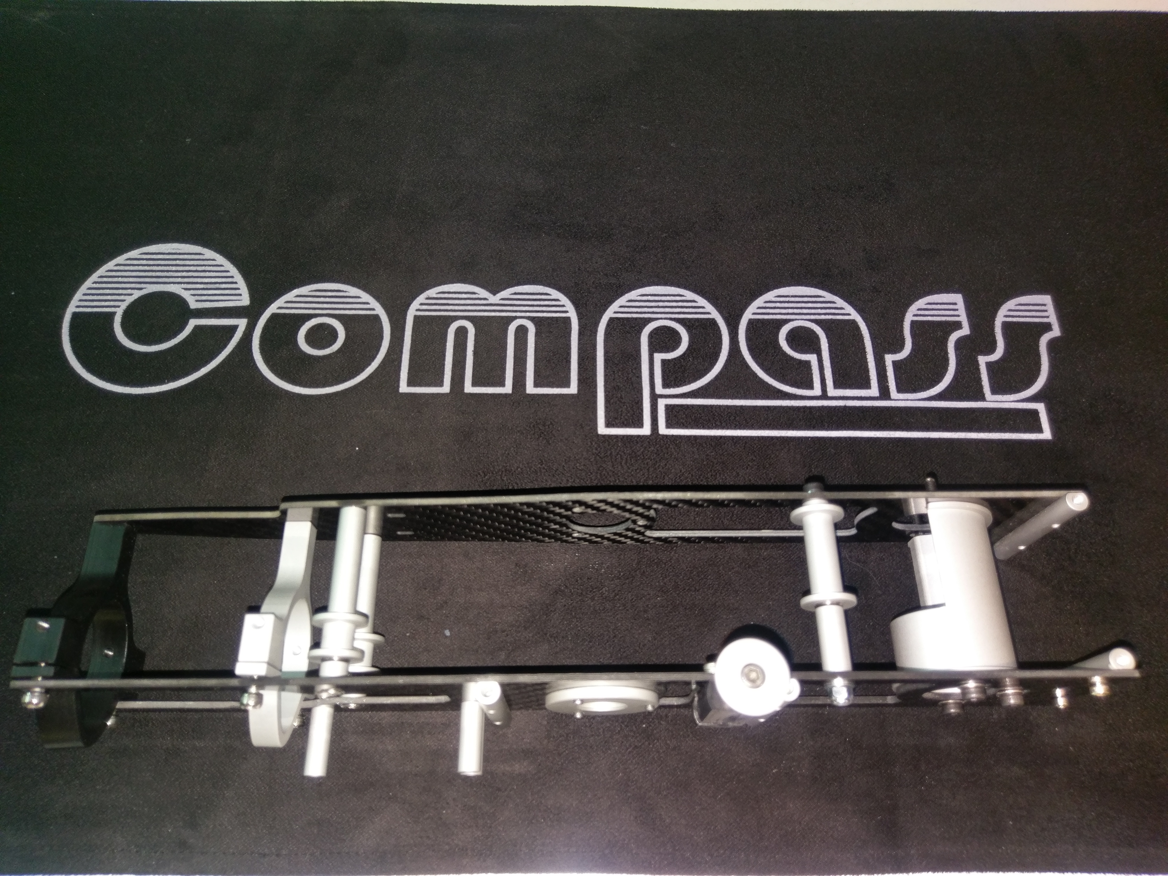

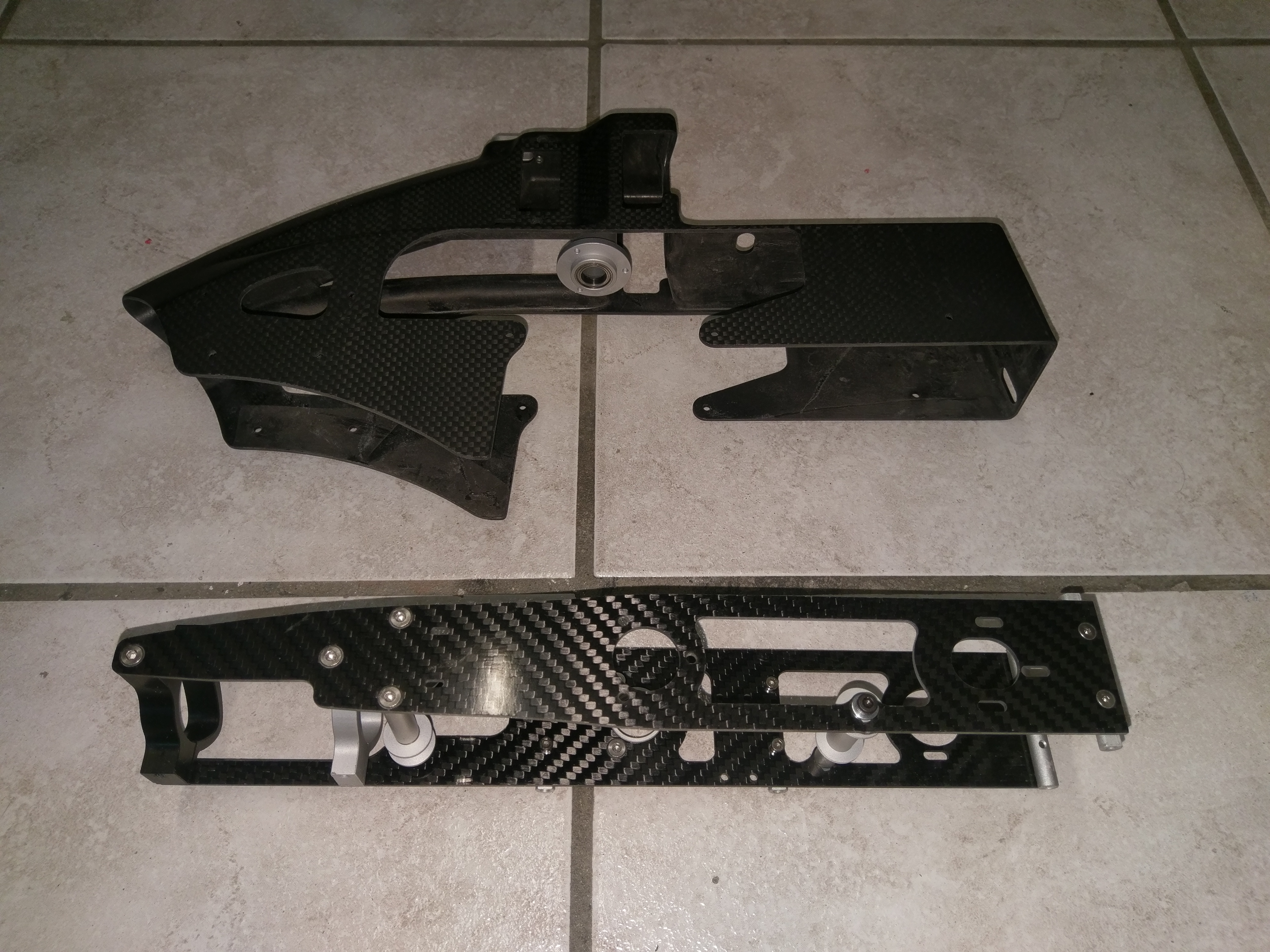

Das Chassis kommt vorbereitet an, auch das wurde erstmal zerlegt.
Dafür habe ich die 3 Schrauben innen vom Dom entfernt und dann das Innenleben aus dem Monocoque genommen.

Die nächsten Schritte sind dann etwas komplexer, da sie in der Anleitung teils einzeln aufgeführt sind, aber bereits am inneren Chassis vorgefertigt montiert sind.
Es steht aber eigentlich bei jedem schritt passend beschrieben was bereits vormontiert ist. Auch hier sollte man die Schrauben die bereits verbaut sind, nochmal lösen und sichern.
Step 18 Riemenräder ( von mir bereits gesichert, werden in der Serie dann schon gesichert ausgeliefert )
Step 19 Gegenlagerbock ( 3 kleine Schräubchen die das Lager halten sichern )
Step 20 Hauptlagerbock ( Schrauben sichern )
Step 21 vordere Riemenführung ( Schrauben sichern )
Step 22 hintere riemenführung ( Schrauben sichern )
Step 23 Akkuschienen Verriegelung ( Schraube sichern und auf korrekte Einbaulänge achten )
Step 24 - Step 28 alle Teile des inneren Chassis untereinander verschrauben, bei den Riemenrollen auf Leichtgängigkeit achten.
Besonderes Aufmerksamkeit soll hier bei auf den Akkuverschluss gerichtet werden, das er richtig herum eingebaut wird.
Baut man diesen jetzt falsch ein, muss man wohl sehr viel wieder zerlegen um den Halter richtig herum einzubauen.

Nun werden die 6 Einsätze für die Servos mit 6 kleinen Senkkopfschrauben ins Hauptchassis geschraubt. Die Einsätze kommen von innen in das Chassis hinein.
Hier bitte kein Sicherungslack verwenden, da die Einsätze aus Kunststoff sind.
zur leichteren und genaueren Montage drehe ich mir immer zusätzlich 2 Schrauben in die Halter rein. Ist zwar in dem Schritt dann etwas Mehraufwand, ich kann mir dann aber sicher sein das später beim Servo einsetzen alle Schrauben und Bohrungen überein stimmen.

Beim verschrauben der beiden Chassis Komponenten wird gleichzeitig hinten der Träger für das FBL System und vorne der Träger für den Regler mit verschraubt.
Zusätzlich werden vorne und hinten die Haubenhalter verbaut.
Hinten mit einer Senkkopfschraube, vorne kommt eine lange Madenschraube zum Einsatz die in eine Querstrebe geschraubt wird, und darauf kommt dann der vordere Haubenhalter.
