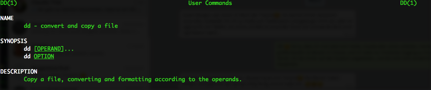

CubaLibreee hat geschrieben:-Win32DiskImager um das OS auf die SD zu bügeln Klick
Alle ernstzunehmenden OS haben "dd"* an Bord.
Aber schön, dass es auch was für Windows gibt, mit Mausclick :)
CubaLibreee hat geschrieben:Bin noch mit mir am kaempfen ob es das überhaupt braucht...
Es gibt Leute, die einen Raspi als HTPC nutzen, soll dafür taugen, ich hatte aber noch nie einen Monitor dran …
* nein, das steht nicht für DiscDoubler? Wo kommt das Gerücht her?
Es kommt natürlich von Convert & Copy, aber cc war schon vergeben, also nimmt man halt dd :)
