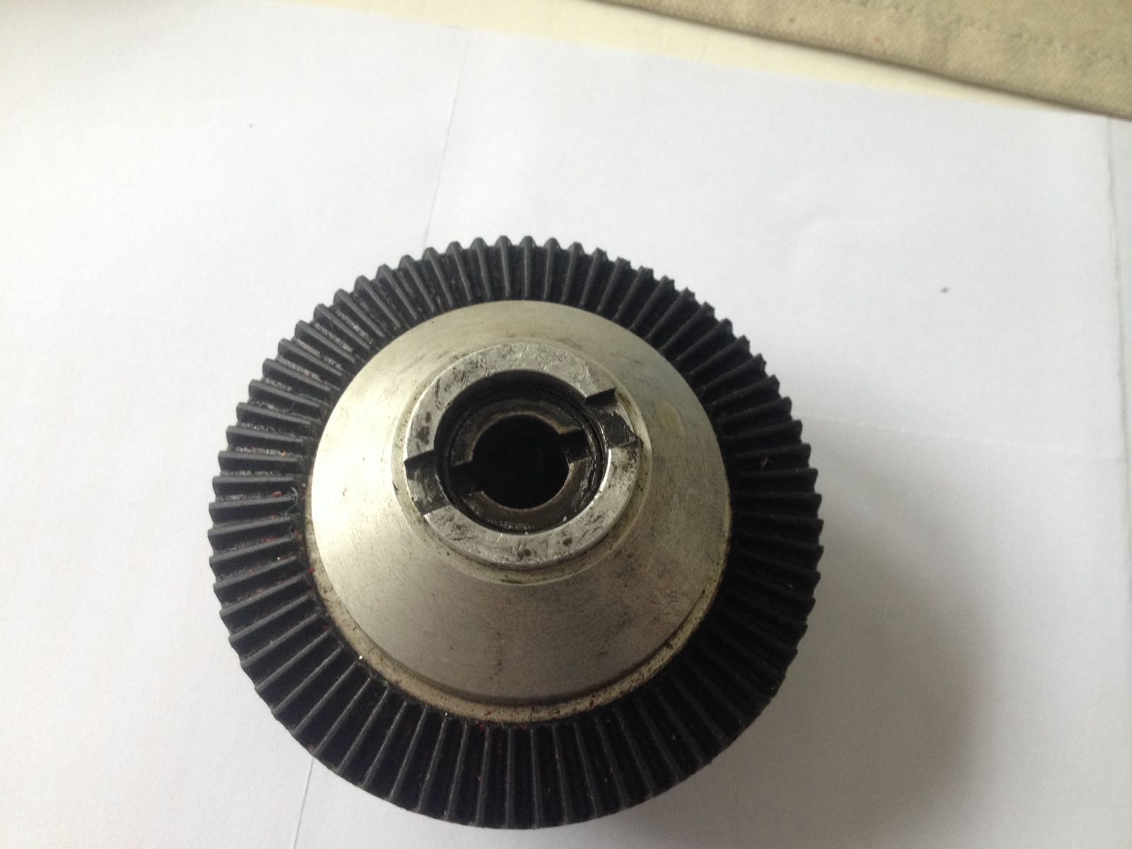

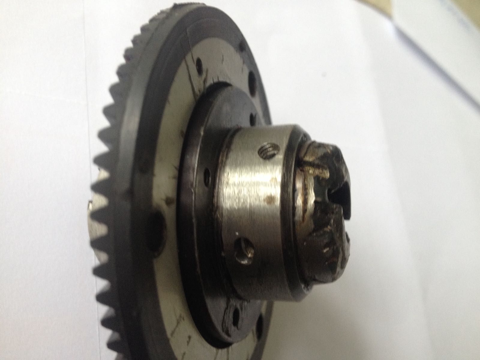

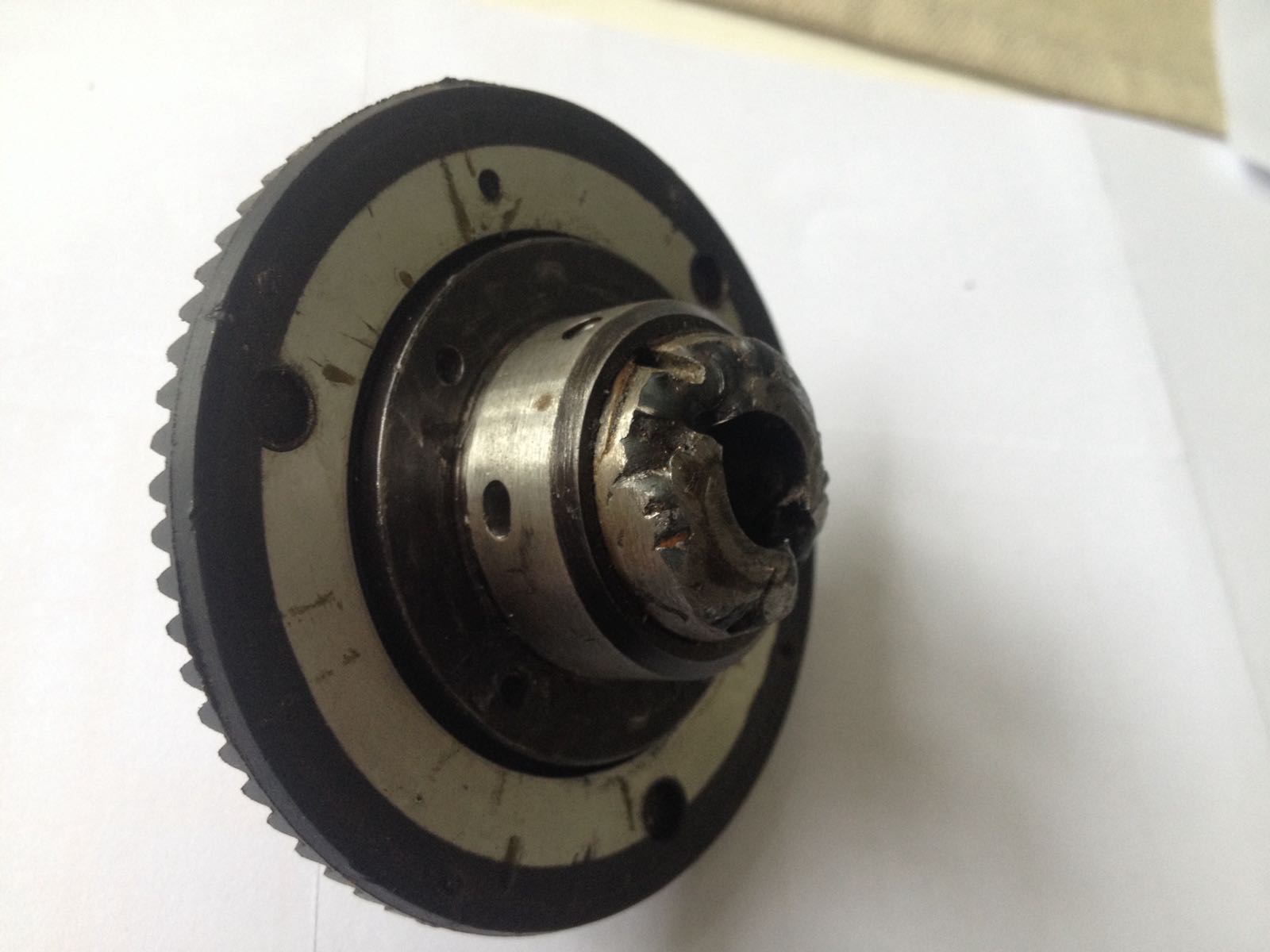

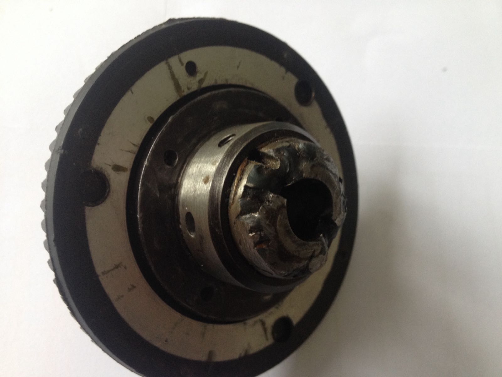

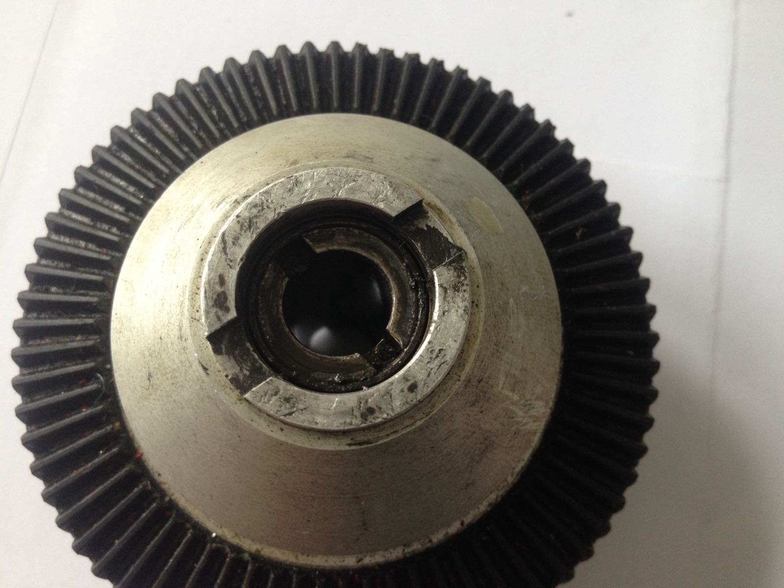

Ein Kumpel von mir besitzt eine Robbe Futura Gold.
Diese hat er mal gebraucht gekauft.
Jetzt ist ihm aufgefallen, dass irgendwie der Freilauf fest ist.
Bei genauerem Hinschauen kann man sehen, das dieser vom Vorbesitzer manipuliert wurde.
Weiss jemand, wo man so einen Freilauf herbekommt?
Hat jemand sowas vielleicht zufällig rumliegen oder kennt eine Alternative?
Danke!!

#3 Re: Freilauf für Robbe Futura Gold
Hallo didi,
Ich hab zwar keinen (1992 war ich ein wenig zu jung dafür...), aber eine kurze Suche hat mir den Plan hier ausgespuckt:
http://www.vrhc.co.uk/rc%20helicopters/ ... lan_1_.jpg
Müsste die richtige Version sein; Oben rechts is der Freilauf, sieht so aus als wäre da ein Klemmkörperfreilauf drin.
Aber von diesen Madenschrauben wie bei deinen Exemplar sieht man nichts, also nimm die doch mal raus - vielleicht geht der ja doch und die Maden waren eine Fixierung.
Ich würd das ganze mal zerlegen (WD40, Ultraschall usw) und dann gegebenfalls den Freilauf tauschen. Den findest mit den Abmessungen sicher im Industriebedarf
