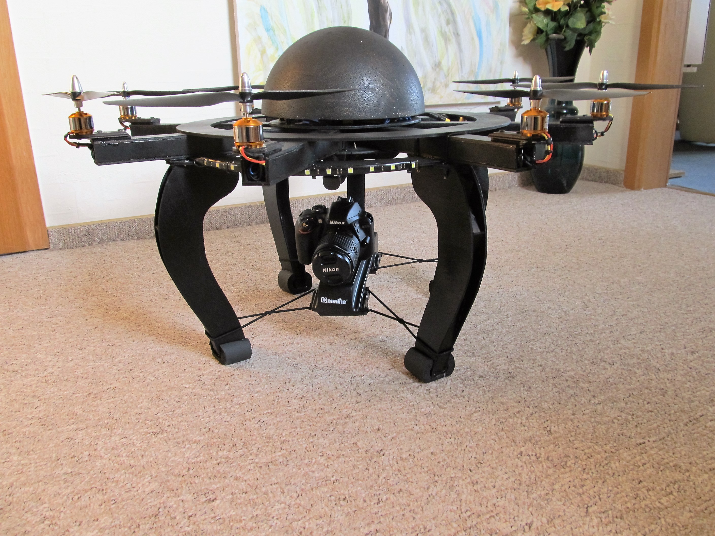

So sieht das Teil aus:
Das abflugfertige Gewicht einschließlich Kamera passt mit 3,7 kg.

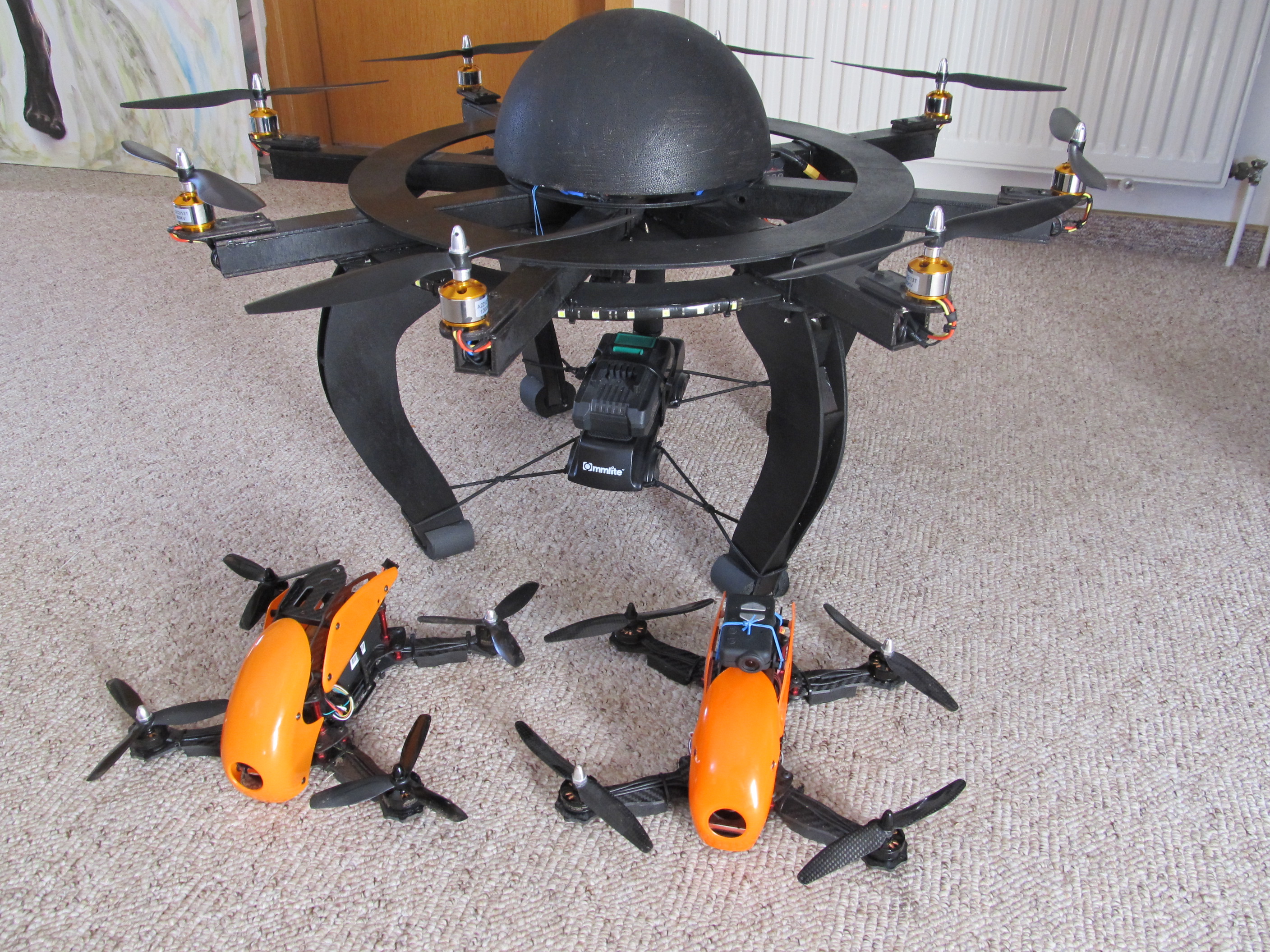

Vorsichtigerweise habe ich zum Erstflug nicht die teuere Kamera aufgebaut sondern einen gleichschweren Akku einer Heckenschere.
Oktokopter und Racer.JPG (1.97 MiB) 3215 mal betrachtet
(Ich konnte es nicht lassen einen Größenvergleich mit 270er Robocats ins Bild zu nehmen).
