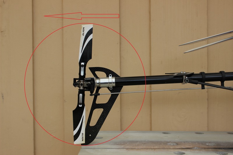

Auf den Bildern ist zum einen das Heck des normalen T-Rex zu sehen. Dort dreht der Heckrotor ja links herum, also das obere Blatt vom Heli weg.

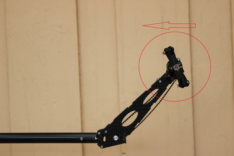

Wenn ich nun den Protos habe, so würde der Heckrotor ja auch links herum drehen (weil die Blätter es so hergeben), aber das obere Blatt dann zum Heli hin.
Wäre das nun egal oder muss ich die Laufrichtung des Heckrotor ändern und somit rechtsdrehende Blätter montieren ?

Bei einem Riemengetriebenen Heli ist die Drehrichtung leicht anpassbar, da ja der Riemen eh eine Vierteldrehung hat. Machst Du die in die andere Richtung, so dreht sich der Heckrotor entsprechend anders herum. Um einen Protos in einen Linksdreher zu verwandeln ist ein bisschen Aufwand notwendig. Zum einen muss der Freilauf im Ritzel umgedreht werden und zum anderen die Führungsrolle vom Riemen auf die andere Seite. Dies geht m.E. mit einem geringen Aufwand nur beim CFK-Protos, da hier ja der Rollenhalter ans Chassis geschraubt wird.
Die Drehrichtung an sich ist im Prinzip auch egal. Früher hat man zwar immer gesagt, dass das untere Heckrotorblatt vorlaufend sein sollte, da so der Heckrotor einen besseren Wirkungsgrad bekommt, da er im Downwash des Hauptrotors nach oben läuft. Aber die modernen Helis haben so viel Heckrotorleistung, dass Du da wohl kaum Probleme befürchten musst. Willst Du aber den Heli an sich als Rechtsdreher belassen und nur den Heckrotor auf die andere Seite bringen, so hast Du aber einerseits eine Leistungseinbuße zu befürchten, da der Heckrotor nun das Leitwerk anbläst. Zum anderen passt u.U. die Anlenkgeometrie nicht mehr. Hier musst Du dann evtl. den Heckrotor hinter dem Blatt und nicht vor dem Blatt ansteuern.

Also du musst halt unterscheiden, ob Du einen Rechtsdreher mit dem Heckrotor auf der linken Seite baust, oder eben den ganzen Heli auf linksdrehend umbaust. Im ersteren Fall ist der Wirkungsgrad schon schlechter und der komplette Umbau ist ein bisschen umfangreicher. Ob nun der Heckrotor links oder rechts herum dreht, dürfte hingegen nicht so gravierend wichtig sein. So lange Du symmetrische Blätter verwendest ist es übrigens egal, ob der Rotor links oder rechts herum dreht.
