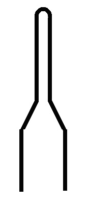

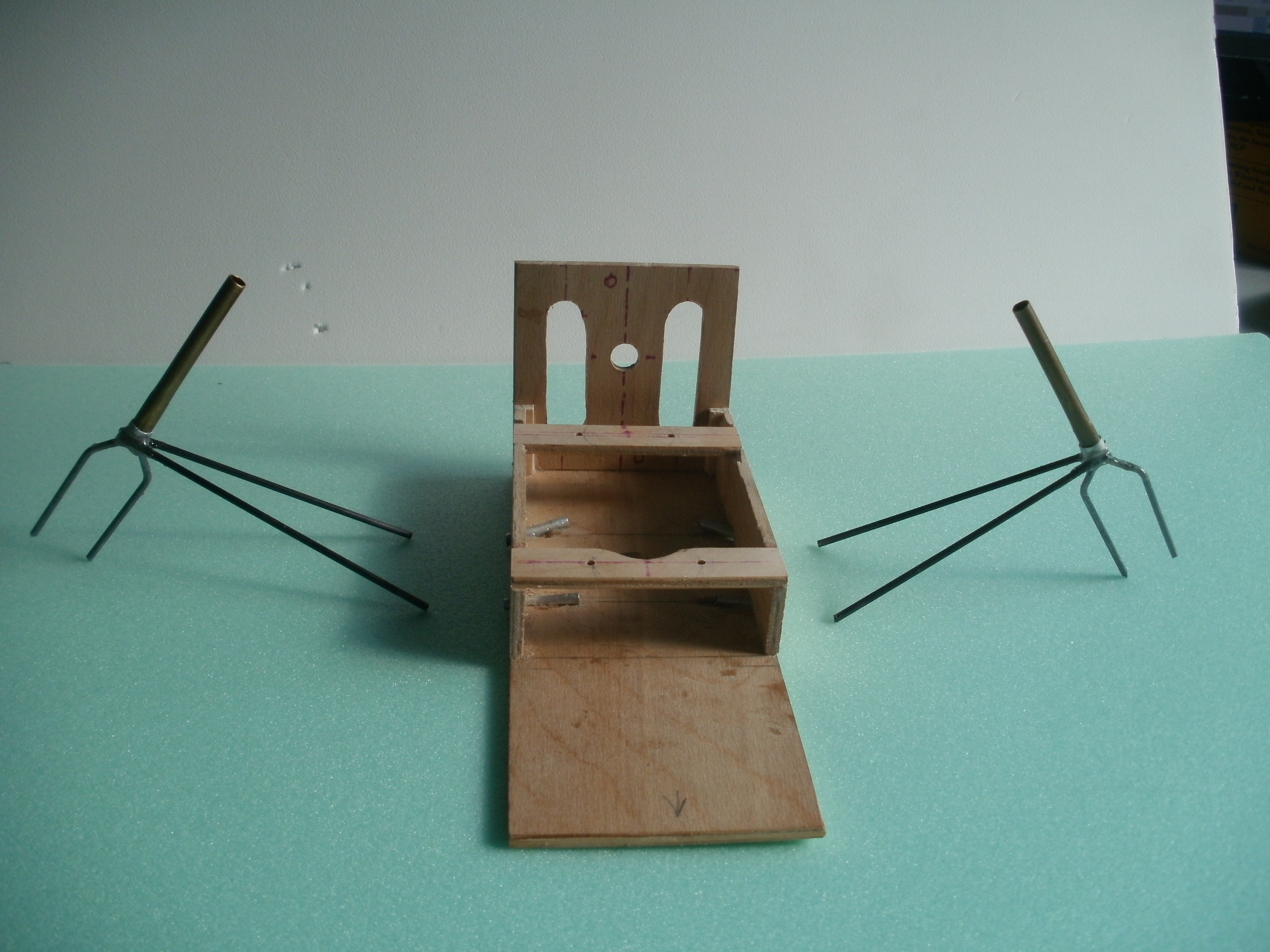

Fahrwerk/Radaufnahme:
Wegen des Biegeschema ist Stahldraht dafür nicht sonderlich gut geeignet (zu enger Biegeradius).
Deshalb 2mm Eisendraht (alte Paddelstange vom Piccolo)
Nach dem Biegen in ein Messingrohr (aussen 4mm, innen 3mm) einpressen und mit Epoxy verkleben.
Vorher das Messingrohr am Ende etwas zusammendrücken (leicht oval).

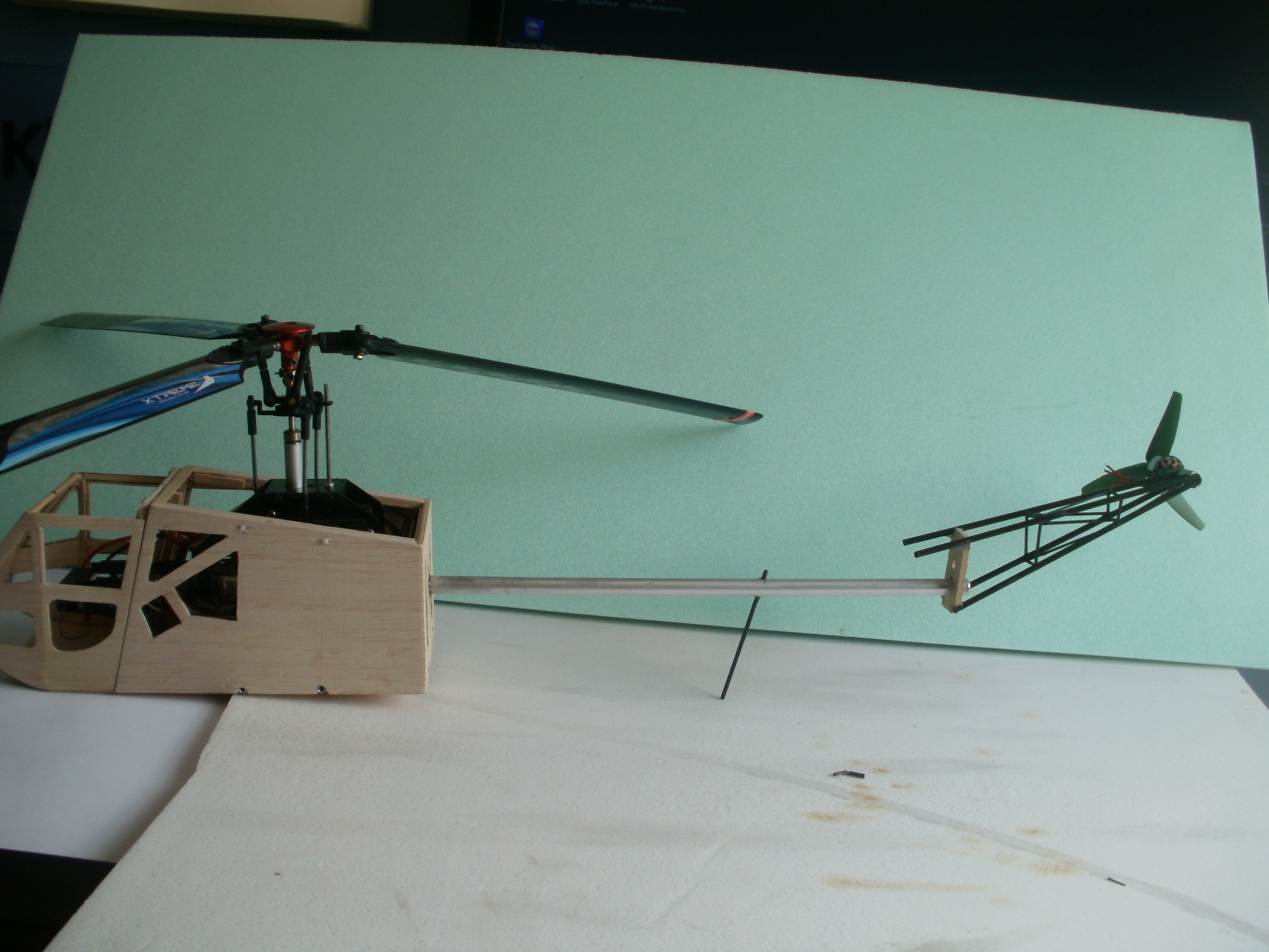

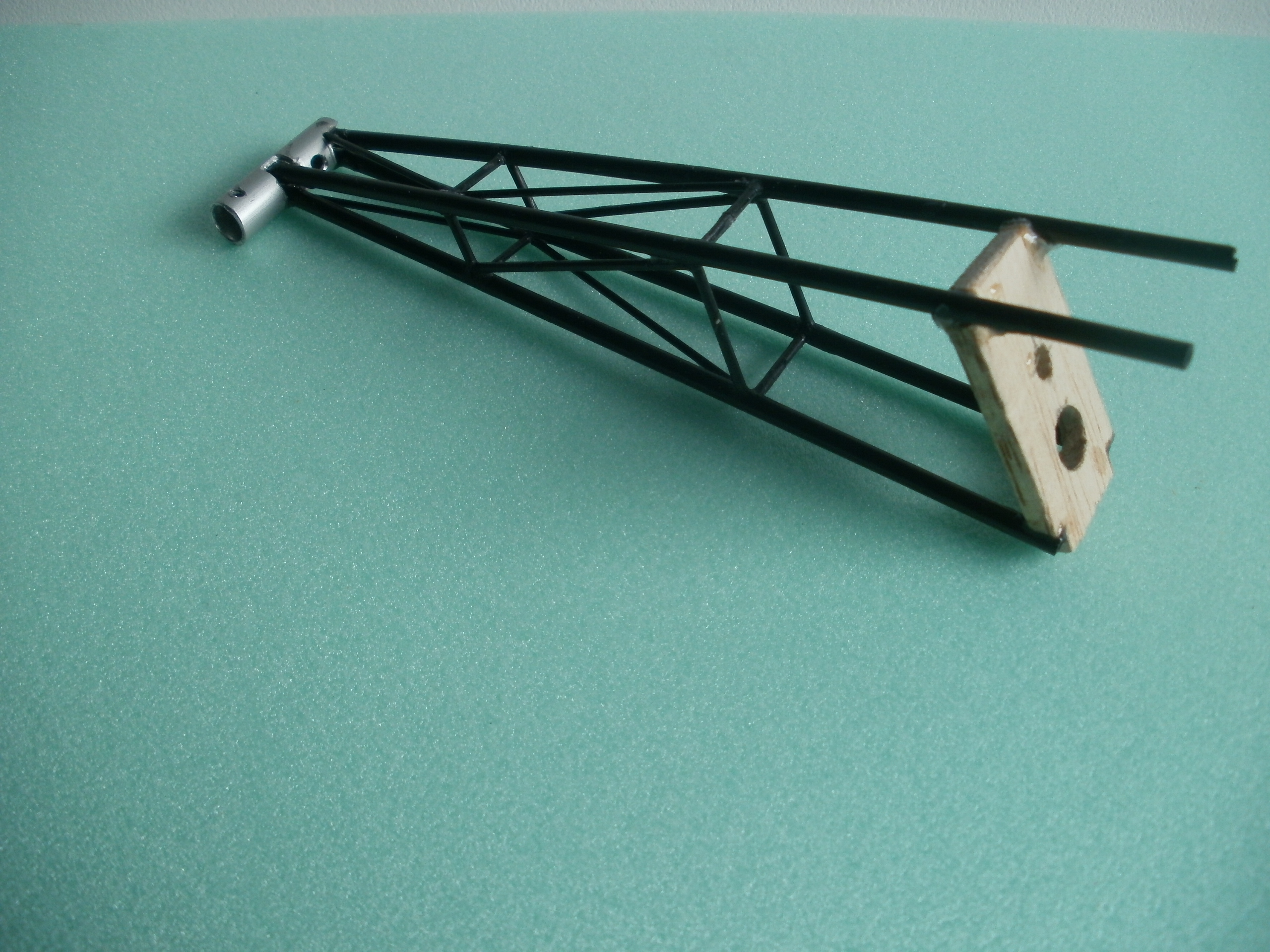

Heckausleger:
Die Hauptholme bestehen aus 3mm CFK-Rohr, die Verstrebungen aus 1,5mm CFK-Stäben.
Das Alurohr 8mm (innen 6mm) ist für die Aufnahme des Motors.

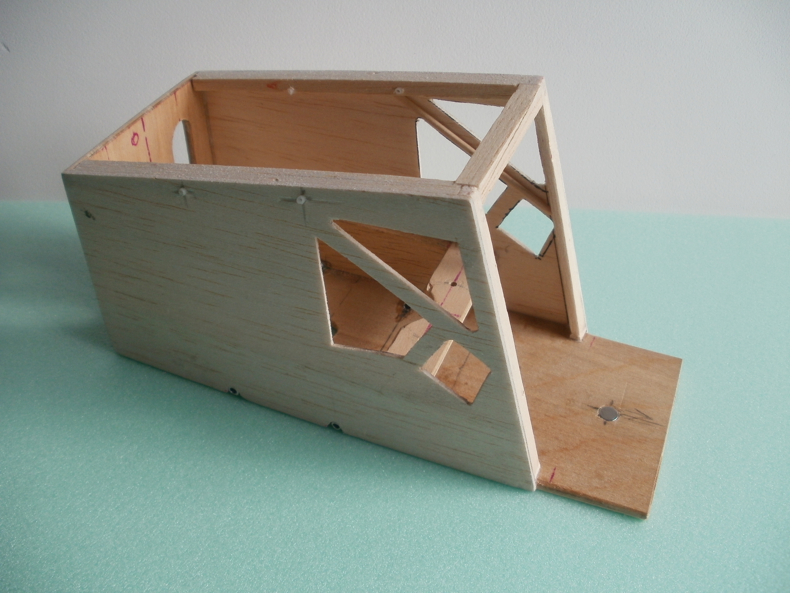

Grundplatte:
Grundplatte (3mm Sperrholz) mit mit eingeharzten Alu-Röhrchen für die Fahrwerkstreben (2mm CFK) und die Brücke für die Chassisbefestigung

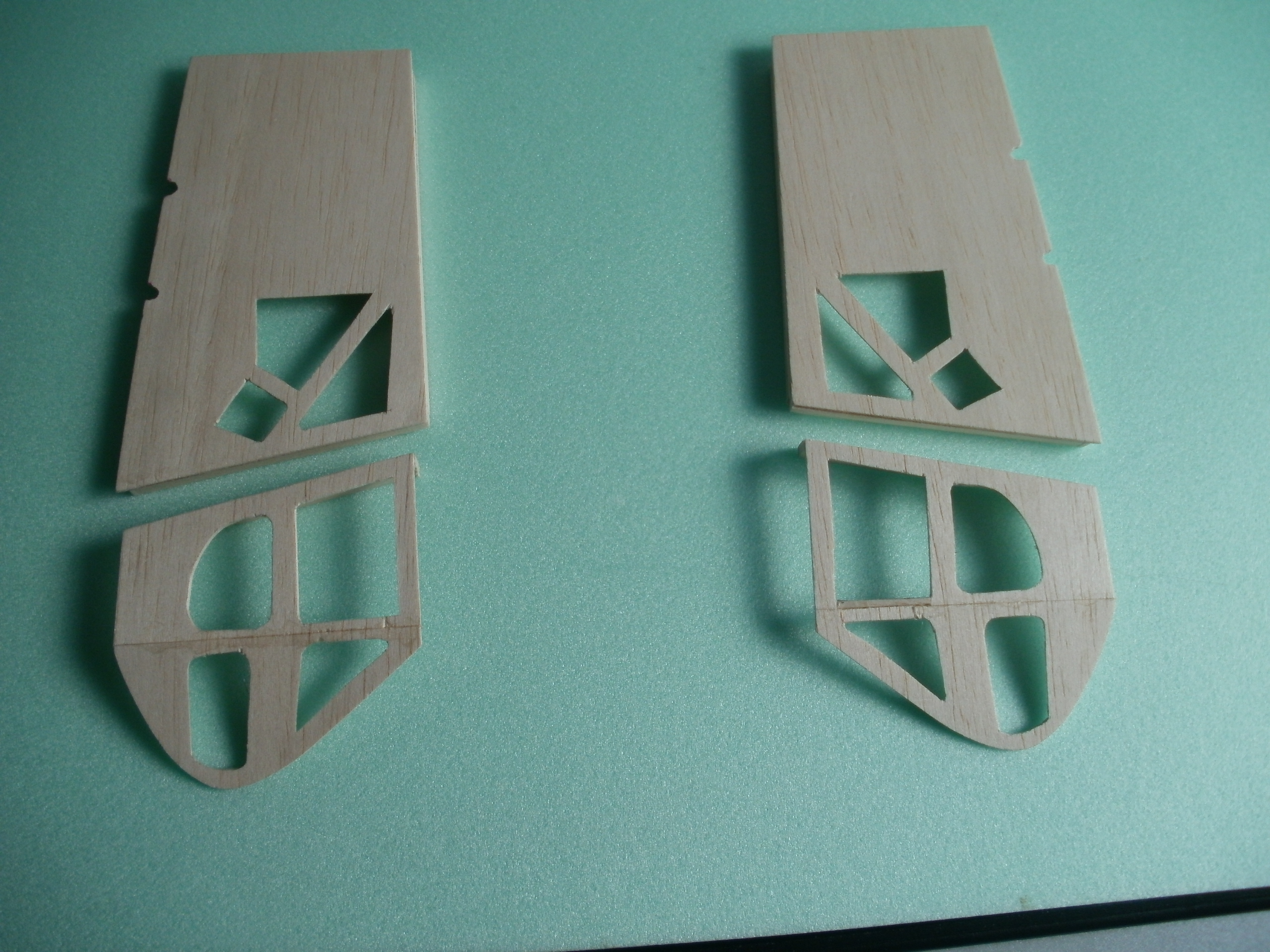

Die Seitenteile:
Balsaholz 1,5mm

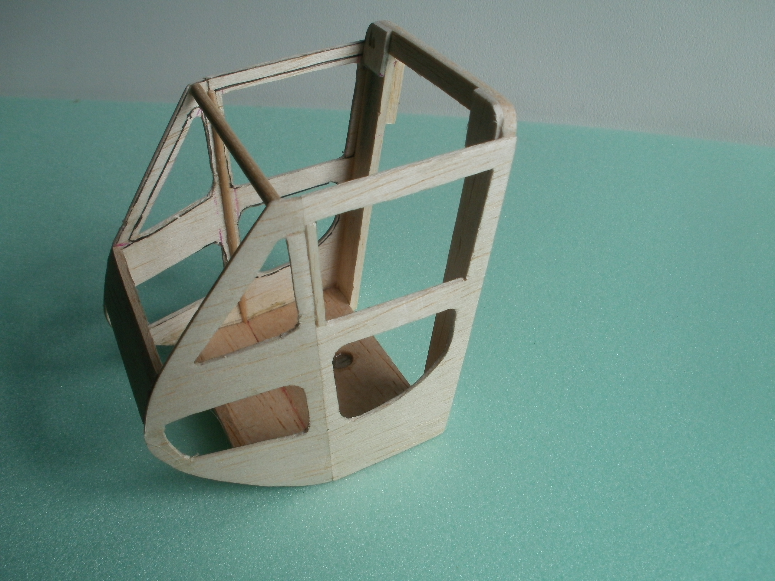

Mittelteil und abnehmbares Vorderteil:
Mittel- und Vorderteil werden durch Magnete zusammengehalten und fixiert.

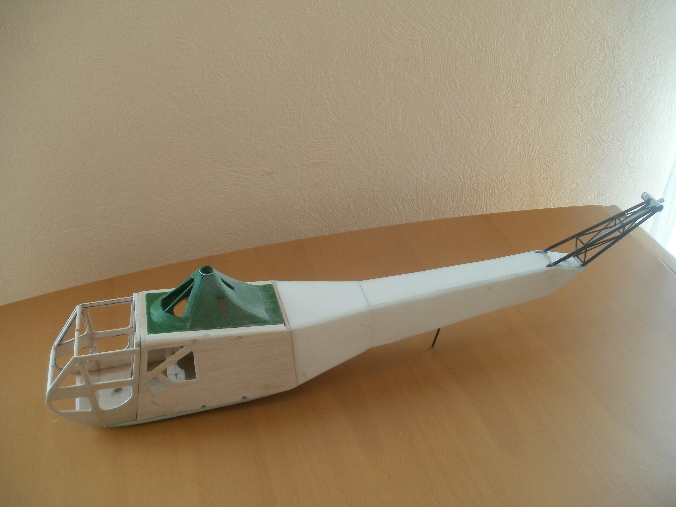

Spornrad:
Das Gestänge besteht aus aus 1mm Eisendraht (aufgebogene Büroklammern)
die in das Aluröhrchen (aussen 4mm, innen 3mm) eingeklebt werden.
Dom:
Der Dom besteht aus 3mm Schaumstoff (Trittschalldämmung).
Der obere Ring ist ein Stück Alurohr, aussen 12mm, innen 10mm.
Die Streben sind Holz-Zahnstocher mit einem Durchmesser von 2mm.

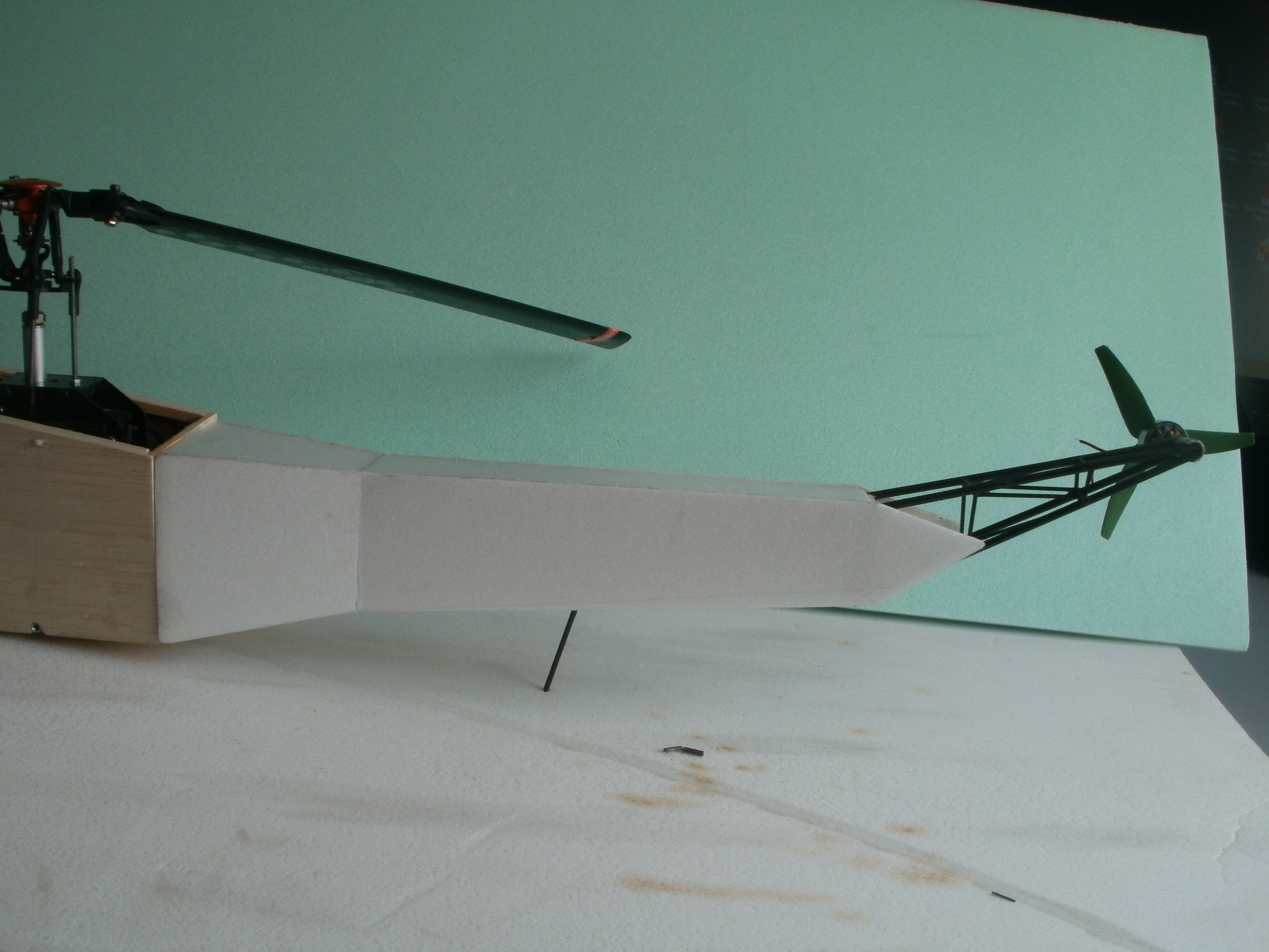

"Anprobe" mit Mechanik:
Eingeharztes Alurohr mit Gitterheck und CFK-Stab für die Aufnahme des Heckfahrwerks.
Mit aufgelegter, noch nicht verklebter Heckverkleidung aus 3mm Depron.

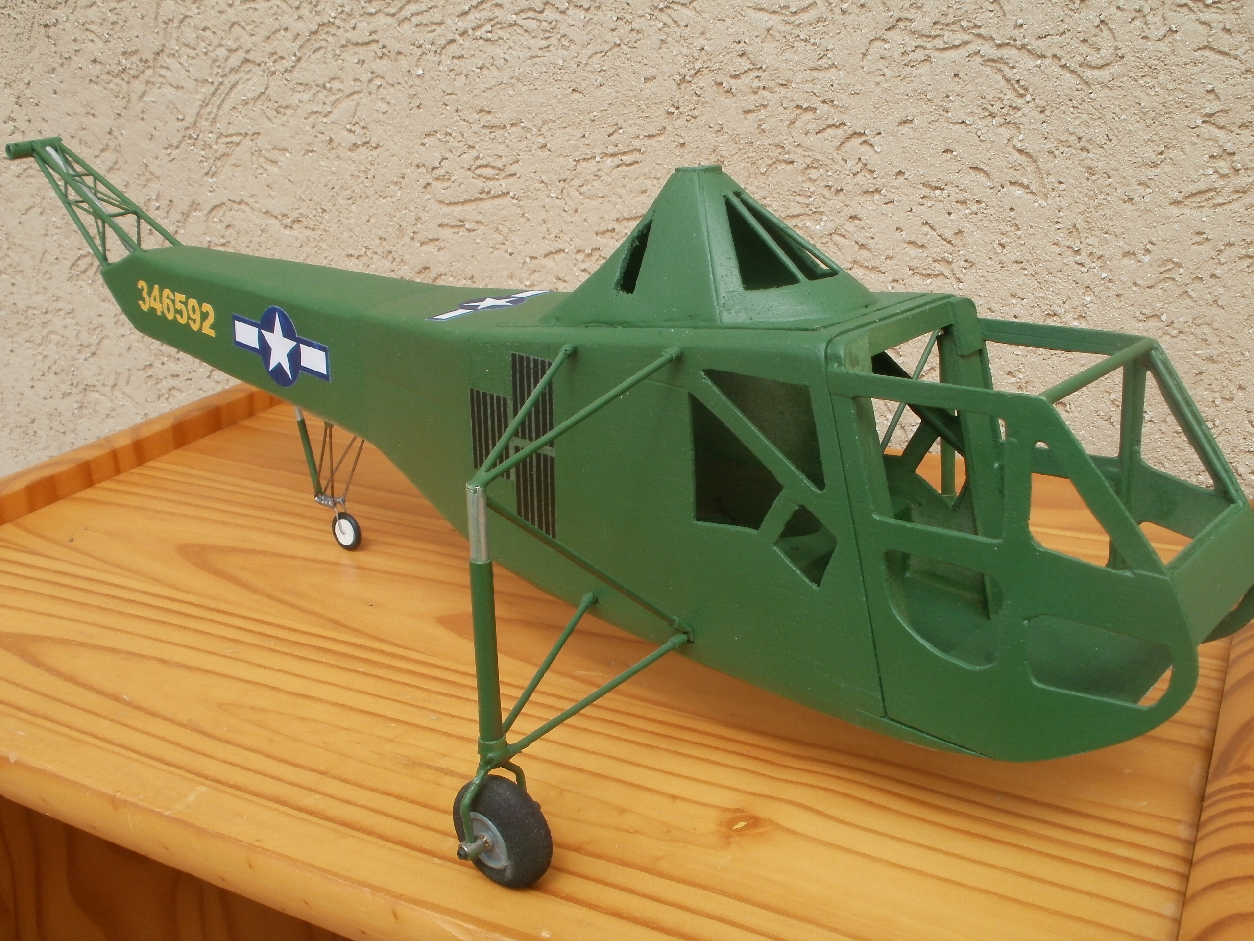

Rohbau ist fertig.
allerdings noch ohne Fahrwerke.
Lackierbereit
Cockpit und Fahrwerke sind angepasst und abnehmbar.
Als Grundierung für Balsa und Depron habe ich "Pattex-Montage Kraft-Kleber" mit Wasser verdünnt und dann mit dem Pinsel aufgetragen.
Anschließend mit feinstem Schmirgel verschliffen.
Nach erfolgter Lackierung mit Aufkleber.
Die Aufkleber sind auf einfache Etiketten (selbstklebend) gedruckt und dann ausgeschnitten (auch die einzelnen Ziffern!!).
Sprühfarbe: Styroporfester Acryllack (matt) von DUPLI-COLOR Farbton Laubgrün.
Abschliessend die Aufkleber mit Klarlack-Matt übersprüht und imprägniert.
Anprobe Mechanik.
3-Blatt Rotorkopf und Taumelscheibe sind vom Walkera 4F200.
Als FBL-System kommt ein Dynam 3GS (ZYX-Clone) zum Einsatz.
Die "Verglasung" ist erfolgt und die Mechanik passt.
Die links und rechts befindlichen Auspuffrohre sind aus Plastik-Trinkhalmen (die mit dem "Ziehharmonika-Stück") und silber gefärbt.
Das Abfluggewicht liegt bei ca.450g.

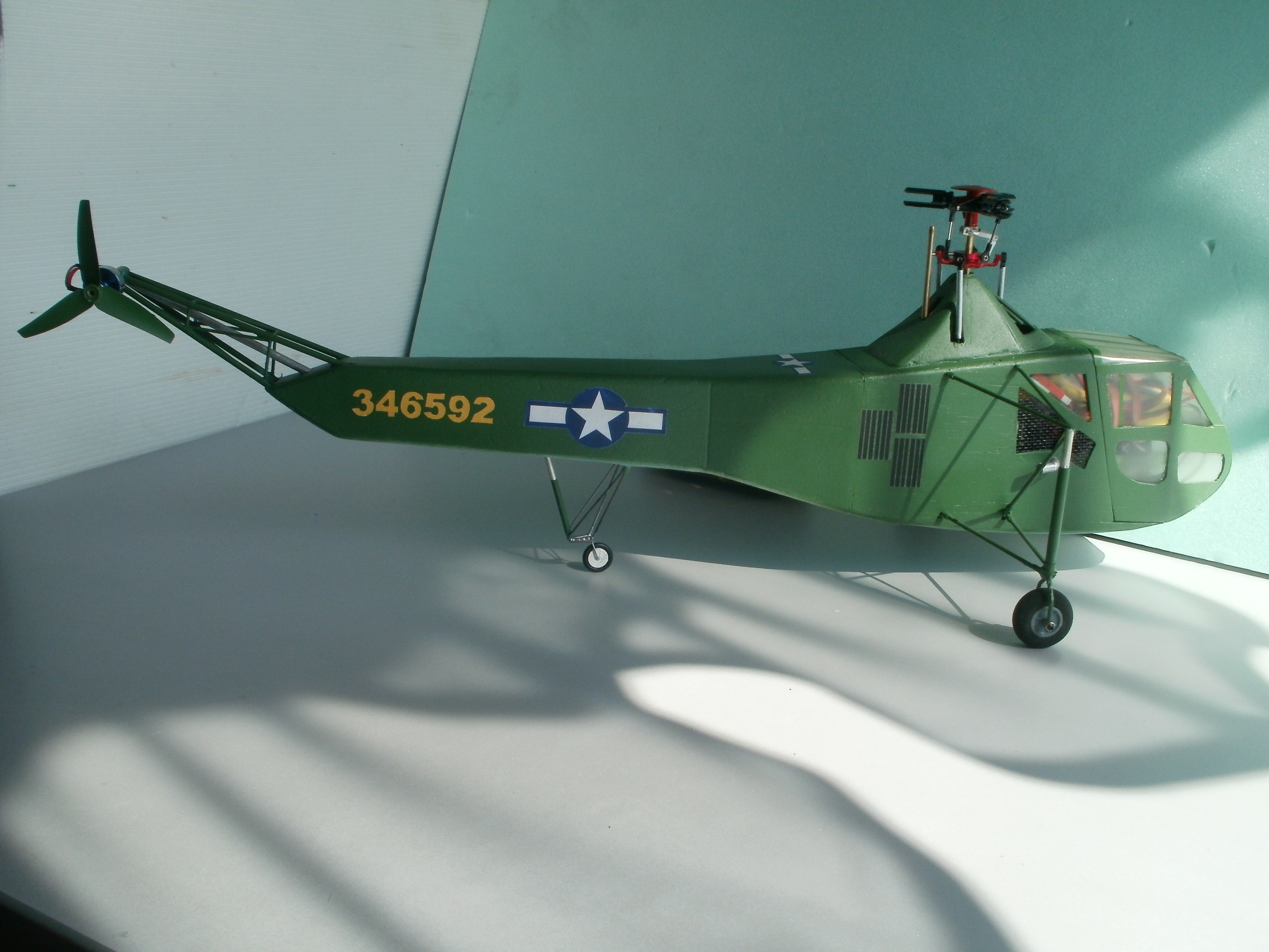

Das war's, "ich habe fertig"
Die Mechanik wurde bereits ohne Rumpf geflogen.
Mit dem Flugverhalten bin ich zufrieden.
Die Kombination lässt sich ziemlich unaufgeregt bewegen.
Für weitere Fragen stehe ich gern zur Verfügung.
