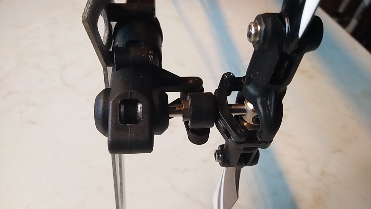

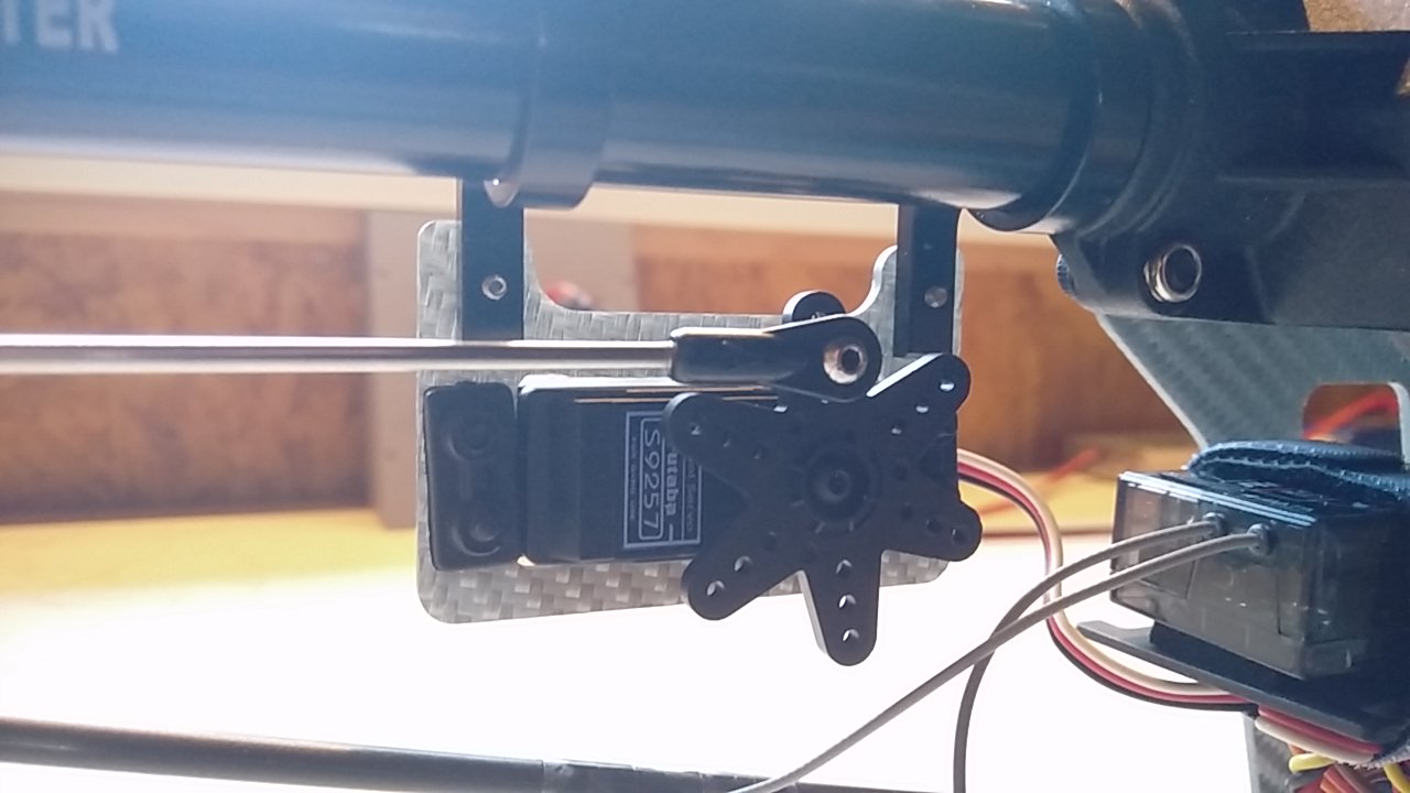

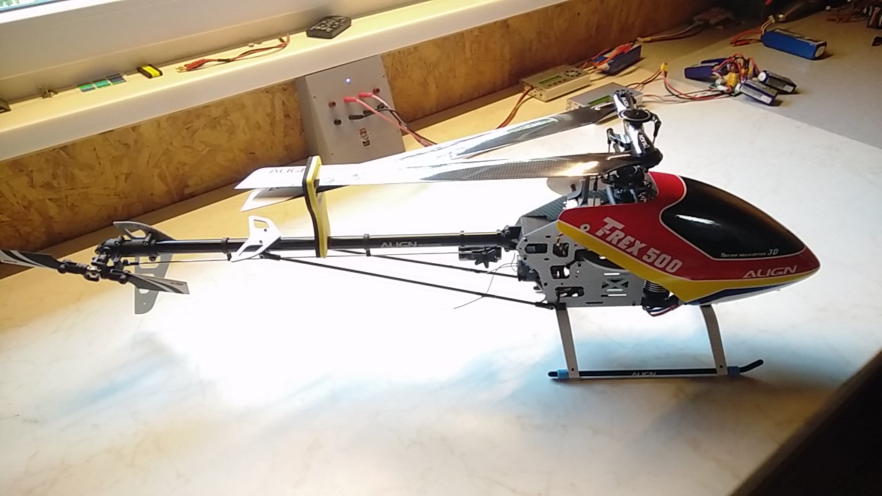

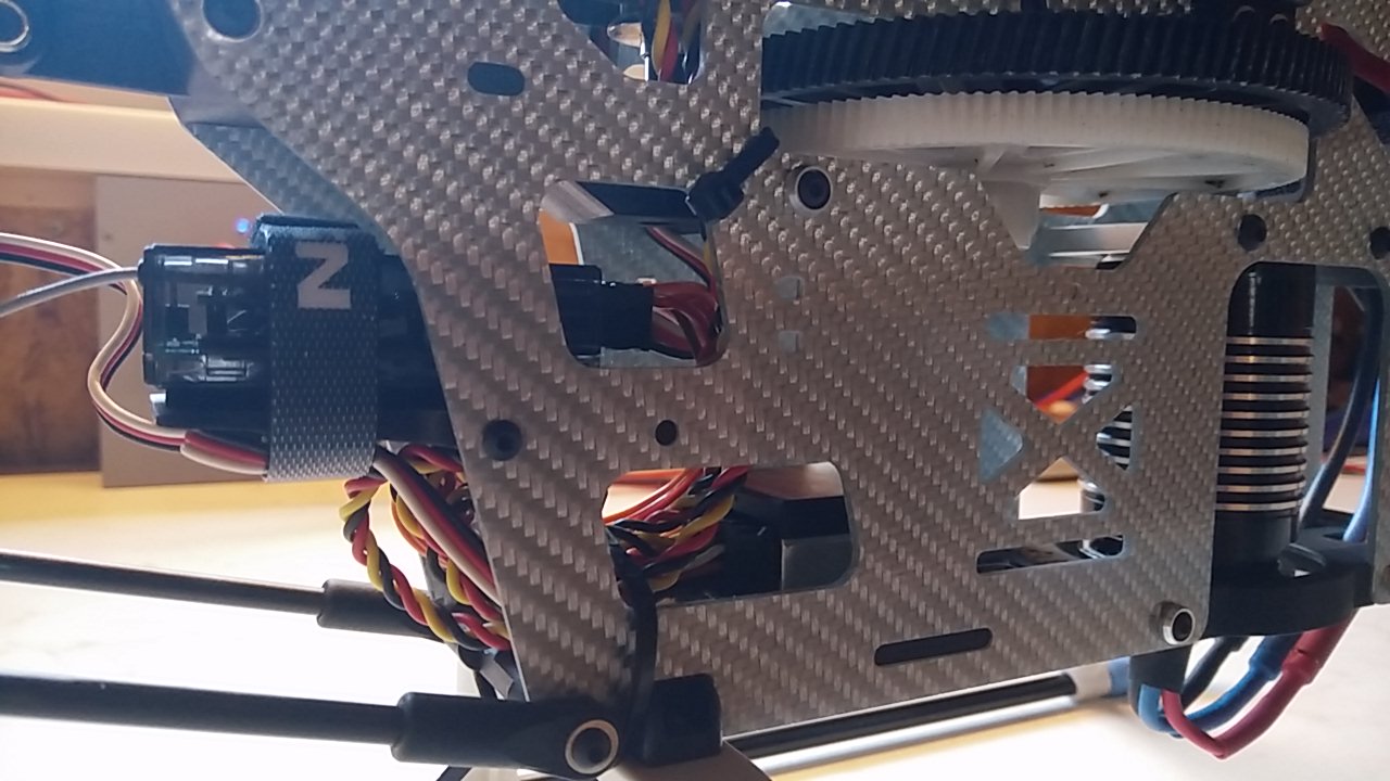

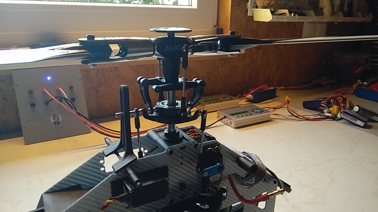

Ich stelle hier noch ein paar Bilder hinein ... vielleicht sind diese ja hilfreich und hoffe, dass mir jemand den entscheidenden Hinweis geben kann.

@Andre: Ich nehme an Du meinst das dreiteilige Drucklager. Die äußeren Ringe sind ja mit 'IN' und 'OUT' beschriftet und sind auch so eingebaut.
Was meinst Du mit dem kleineren Loch außen?

@Crizz: Ich habe zwischenzeitlich deinen Tipp mit der Anlekung ausprobiert und nun einen Servoarm mit 8mm Abstand montiert.
Das Pendeln ist nun weniger - ca. 3-5 cm links/rechts - aber halt noch immer da. Auf der Fernsteuerung komme ich auf eine Empfindlichkeit von 25-30% je nach Flugstil.
Ich habe heute mal ein CFK-Rohr bestellt und werde mal auch den Tipp mit der direkten Anlekung ohne 'Führungshülsen' probieren - einen Versuch ist es auf alle Fälle wert.

bteppan hat geschrieben:Was meinst Du mit dem kleineren Loch außen?
er meint das die Lagerschalen auf den ersten Blick zwar gleich aussehen, es aber nicht sind. Die innere hat z.b. ein größeres Loch in der Mitte ... so könnte man z.b . fest stellen was innen und was außen ist, falls keine Beschriftung vorhanden ist.
Andre77
Beiträge: 159
Registriert: 09.07.2015 18:41:54
Wohnort: Taunus
#12 Re: Heckpendeln mit Futaba S9257 & Microbeast
Beitrag von Andre77 »
frankyfly hat geschrieben:
Jupp, das ist es, danke.
