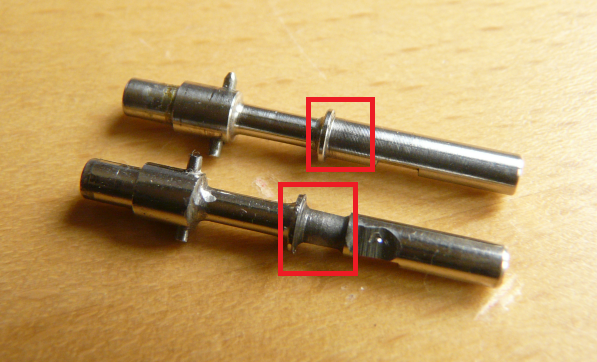

Olli82 hat geschrieben:Ich musste feststellen daß die Motorwelle im Bereich des oberen Kugellagers abgefressen ist.Sie ist da ca. 0,5mm dünner geworden.
sieht das bei dir ungefähr so aus? Bei mir war es die Abtriebswelle für den Heckriemen am 450er...
Das hatte ich mal, als ein Kugellager-Innenring sich auf der Welle nicht ganz stramm saß. Dadurch habe ich gelernt, das nicht nur die Außenringe einigermaßen "fest" sitzen sollen.
