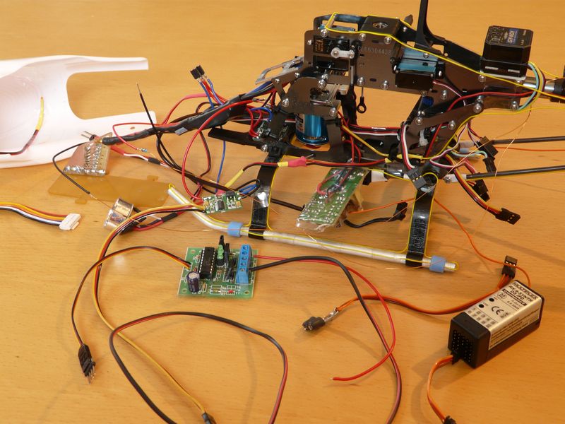

zu dem Thema Beleuchtung generell kann ich dir einiges sagen, so sahen meine Beleuchtungszusatzeinbauten vor 7 Jahren an meinem 450er aus.
Husis_T-Rex 450_im_Jahr_2010.jpg (102.62 KiB) 4419 mal betrachtet

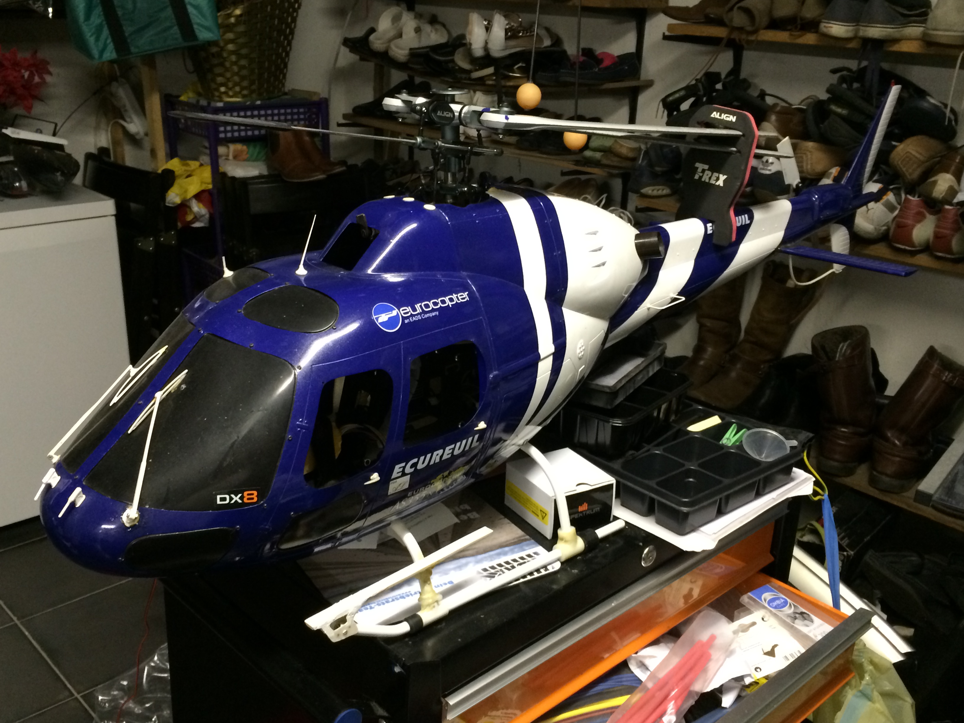

[attachment=0]1 529.JPG[Noch ein Foto von meinem Liebling vor dem Absturz bzw. bevor ich aufgebaut und die Beleuchtung verbaut habe.
Ecureuil mit T-Rex 600
1 529.JPG (1.06 MiB) 3815 mal betrachtet

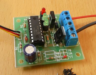

du kannst dich ja mal beim blauen "C" umschauen, die bieten elektronische Schalter, die vom Empfänger aus geschaltet werden und keine direkte Verbindung mit dem Empfängerakku haben.
So etwas wie dies hier.
Es kann sein, das diese Platine eine Masseverbindung hat, gibt es aber auch ohne.
Wenn du dann die Stromversorgung über ein extra BEC an den Flugakku hängst, und mit der Platine Ein- / Aus-schalten lässt, ist dein Empfängerakku die Sorgen wieder los.

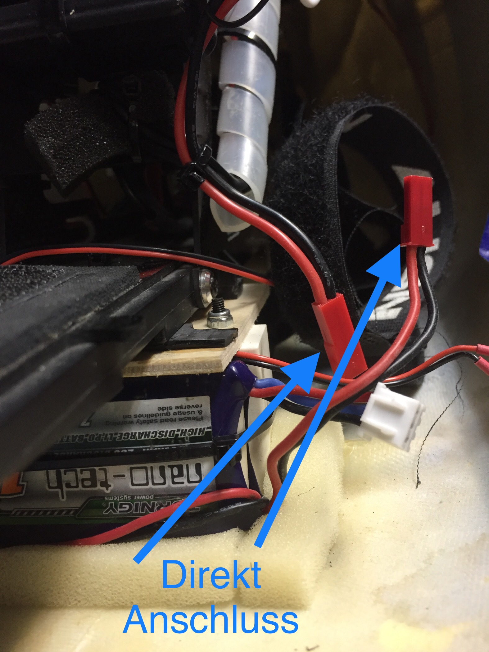

Du kannst aber auch das Signalkabel von der Stromversorgung trennen. Also Signal am Empfänger und Strom über separaten Akku. Dann kannst Du schalten und brauchst nicht über den Antriebsakku nachzudenken. Wobei das schon seltsam ist, dass die paar LED‘s so viel Strom ziehen.

Elmas hat geschrieben:Du kannst aber auch das Signalkabel von der Stromversorgung trennen. Also Signal am Empfänger und Strom über separaten Akku. Dann kannst Du schalten und brauchst nicht über den Antriebsakku nachzudenken. Wobei das schon seltsam ist, dass die paar LED‘s so viel Strom ziehen.

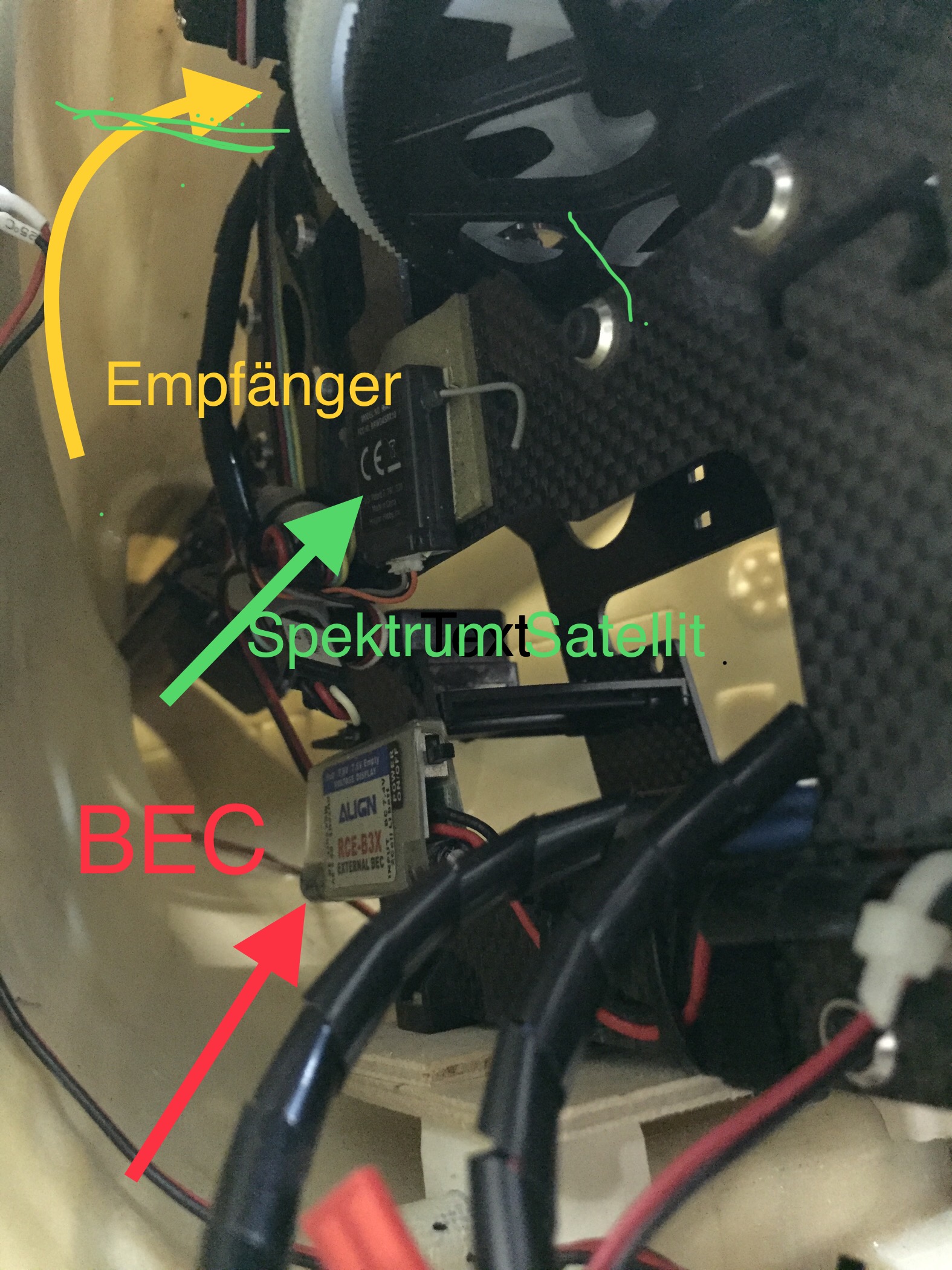

Ihr fordert mich technisch. Es hört sich so einfach an das ich gleich in den Keller gehen möchte um zu arbeiten. Doch da war wieder mein technisches :violent1:

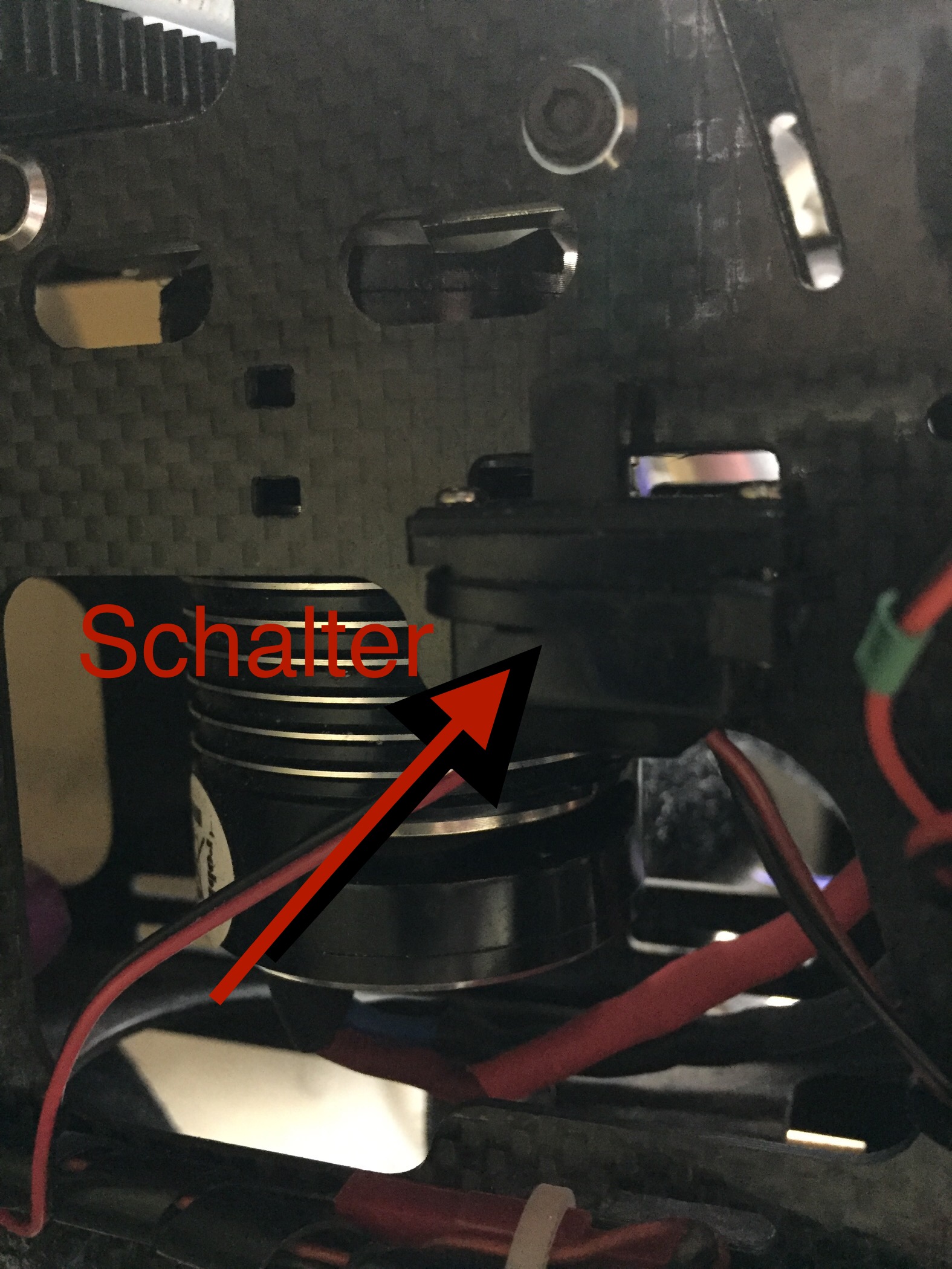

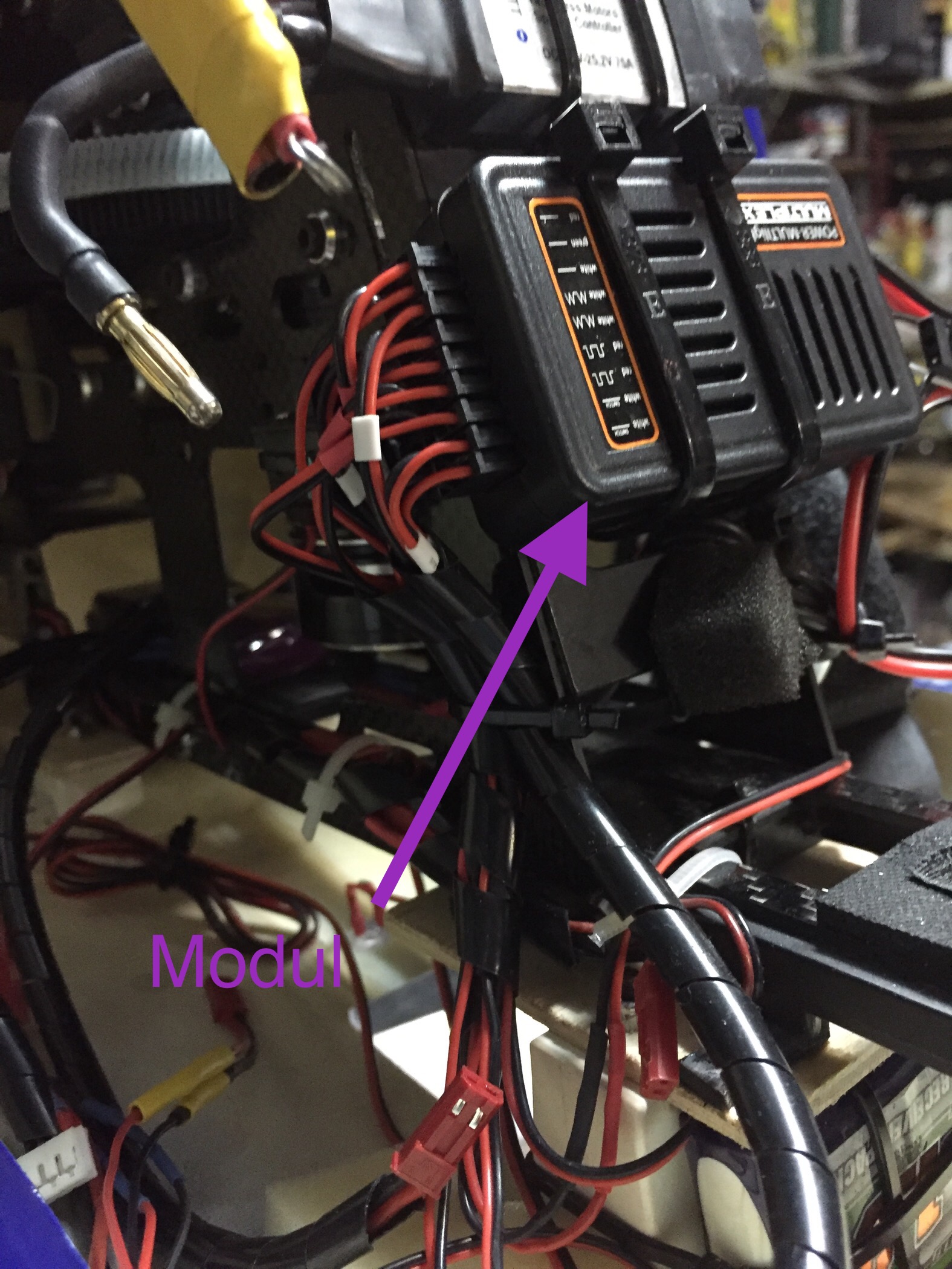

Anbei noch Fotos von meiner technischen Situation. Leider sind die Foto schlecht weil ich ja kaum in den Rumpf reinkomme :shock: :oops:
Beleuchtung 3
Beleuchtung 3
Beleuchtung2
Beleuchtung2
Beleuchtung
Beleuchtung
Beleuchtung1
Beleuchtung1

#15 Re: T-Rex 600/ Funke Spektrum DX 8 / Beleuchtung
Beitrag von Elmas »
ch bin technisch leider schwach auf der Brust. Ich hatte die Beleuchtung auf dem Empfänger Akku 2,0 vorm Regler und um über die Funke das Licht schalten zu können das Kabel von der Beleuchtung auf AUX 2 am Empfänger stecken. Nach 2 Flügen a`6 Minuten war der Akku leer.
Das war doch soweit gut. Jetzt steckst du nur einen Versorgungsakku statt dem Empfängerakku an. Hast halt dann noch einen zusätzlichen Akku.
