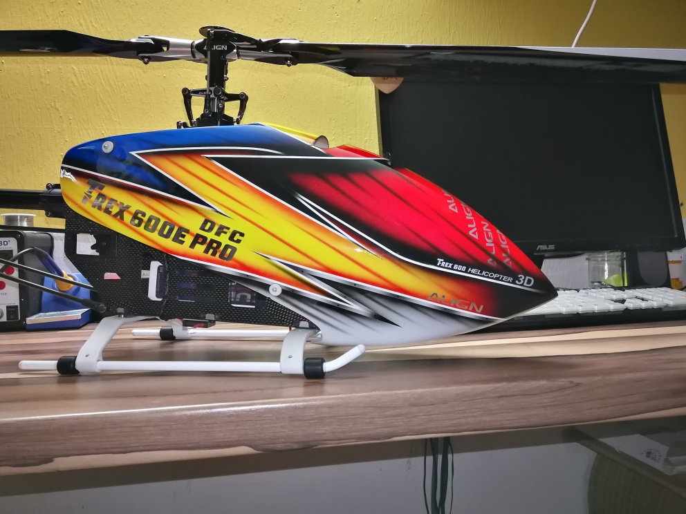

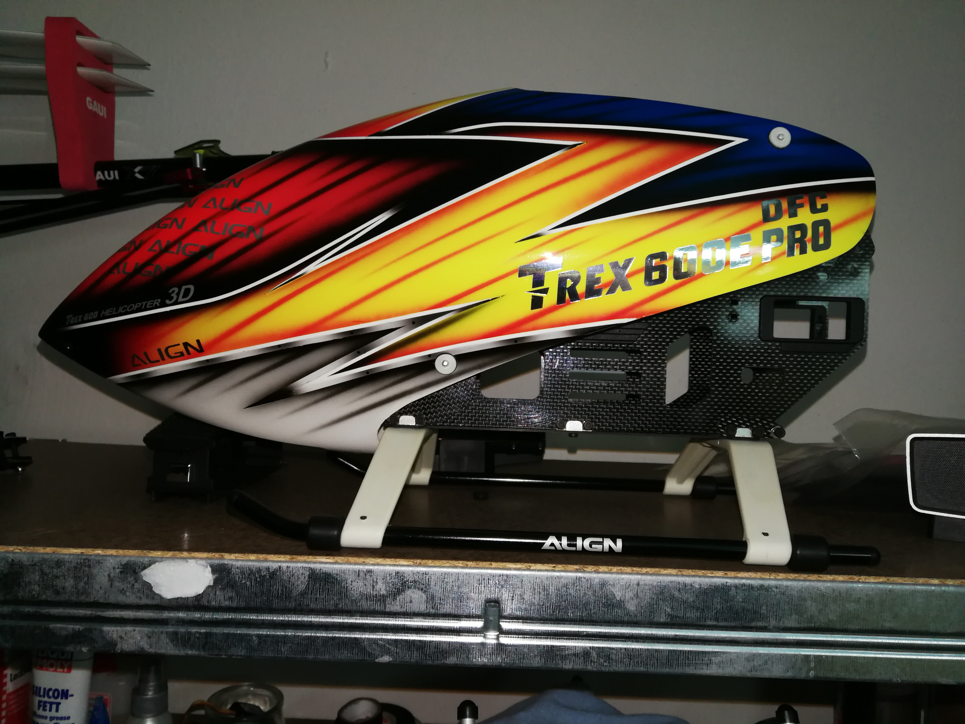

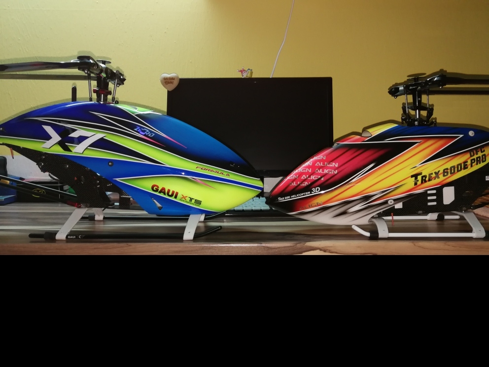

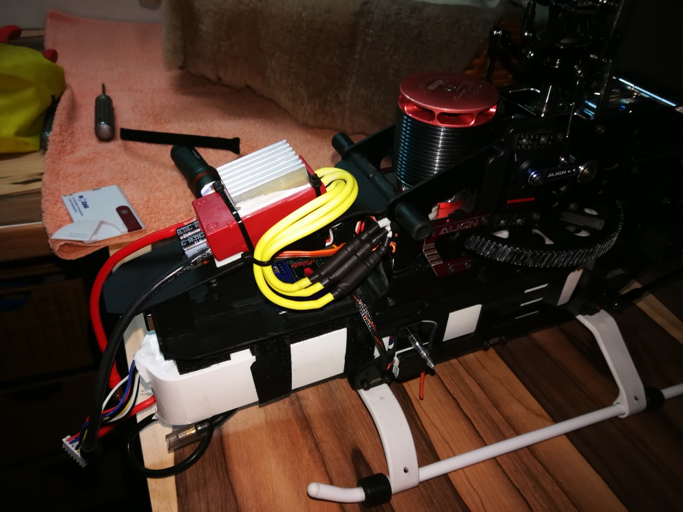

ESPler
Beiträge: 413
Registriert: 19.12.2010 18:23:50
Wohnort: Nähe Hockenheim
#5 Re: T-Rex 600 EFL mit 6S, wie sind da eure Erfahrungen?
Beitrag von ESPler »
danke für eure Info´s, aber nun gab es doch eine mehr oder weniger kleine Änderung für den 600er.
Um mit meinem 700er (X7 Formula) noch unter unter den 5Kg zu bleiben, habe ich mich für eine kleinere Lipogröße (4200er)entschieden, diese Lipos sind dann für 6S im Rex zu leicht und der Heli zu Hecklastig. Also habe ich jetzt doch auf 12S umgesattelt und beiße in den sauren Apfel.
Nun ist der Rex fertig und heute werde ich Ihn auch mal kurz Testen gehen bei den Temperaturen und bin sehr gespannt,weil er einen sehr kräftigen Antrieb bekommen hat.
Stefan
