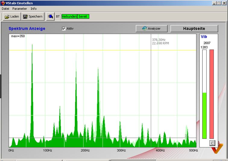

Hat das Mini V-Stabi Vibrationsanalyse? Dachte die Mikados haben das wenn ich mich richtig erinnere. Würde ja für den Wechsel sprechen wenn ich auf dem 250er die Vibrationen auslesen kann. Zumindest als Grundlage um nach Problemchen zu forschen.

Olli82 hat geschrieben:Hat das Mini V-Stabi Vibrationsanalyse? Dachte die Mikados haben das wenn ich mich richtig erinnere. Würde ja für den Wechsel sprechen wenn ich auf dem 250er die Vibrationen auslesen kann. Zumindest als Grundlage um nach Problemchen zu forschen.
Ja hat es aber Achtung. Hat nur die Pro Version. Man sieht zwar in der normalen Version auch die Vibrationen, aber nur die max. Werte. Bei die Pro kann man schön die Drehzahl des Teils ablesen. Kleine Grafik.
Olli wenn du eines hast sollten wir mal Telefonieren, dann kann ich dir auch sagen wie ich es gemacht habe.
Wenn du die Vibrationen im Flug auslesen möchtest, benötigst du aber ein Bluetoothmodul. Ich habe es dann auf dem Labtop laufen gehabt. Ob es auf dem Handy geht weis ich ehrlich gesagt nicht
Timo

Hy Oli...
Also mit dem Handy gehts auch. Ich habe den Heli vor mir schweben lassen, und auf die Anzeige geschaut. Die Peaks in der Grafik werden gespeichert. Muss man also nicht unbedingt so machen.
Anbei Seceenshot wie das dann aussehen kann. So siehts auf dem PC aus. Handy etwas anders.
