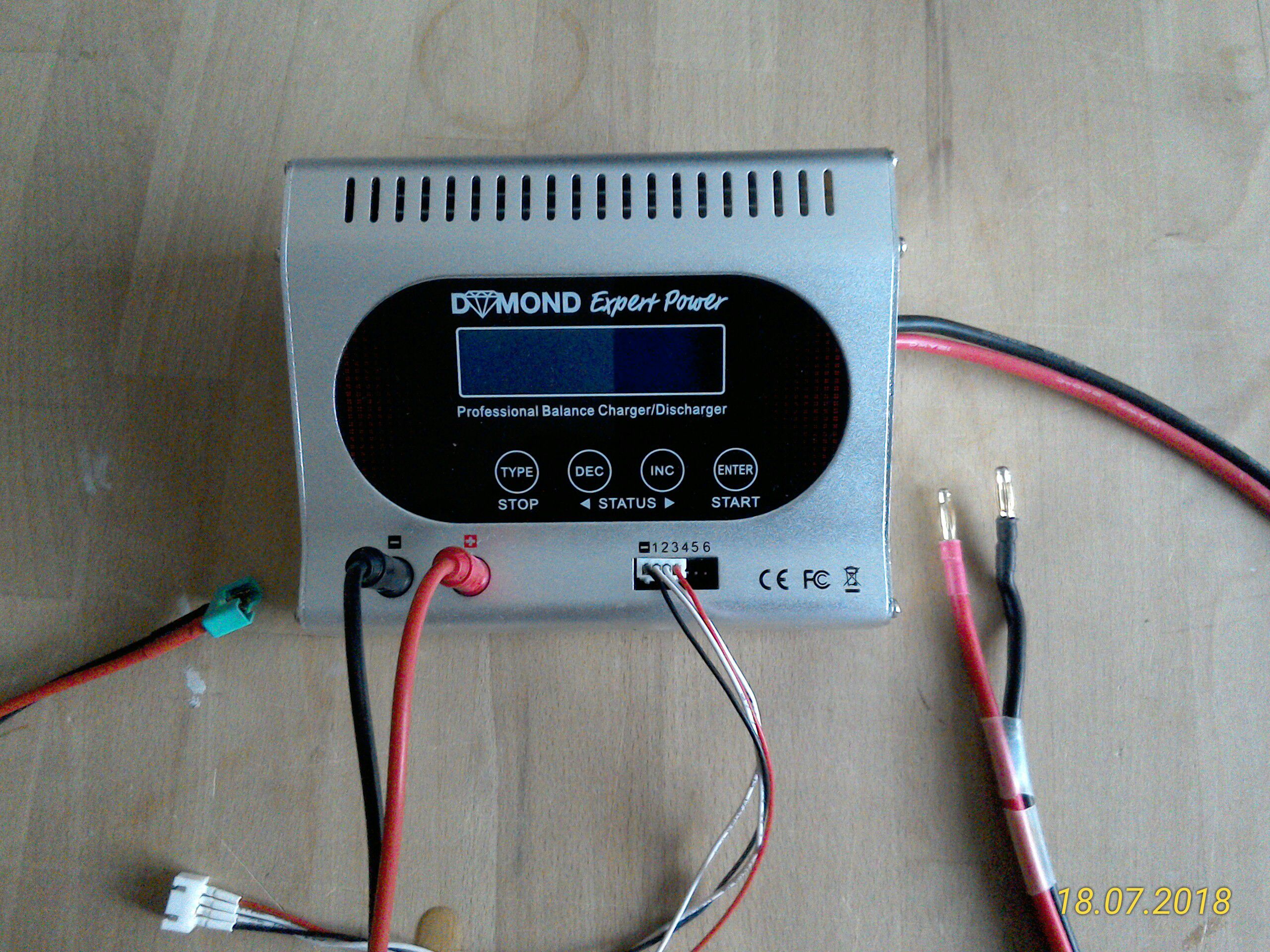

Ich verfüge im Kofferraum unseres Autos über eine 12V Steckdose. Kann ich da jeden x-beliebigen Zigarettenanzünder als Adapter nehmen? Gefunden in einer Krimskramkiste habe ich den hier:
Mein Lader ist dieses antike Modell, welches ich aber schon oft als mobilen Lader über die Autobatterie unsreses vorherigen Autos öfter mal geladen habe:

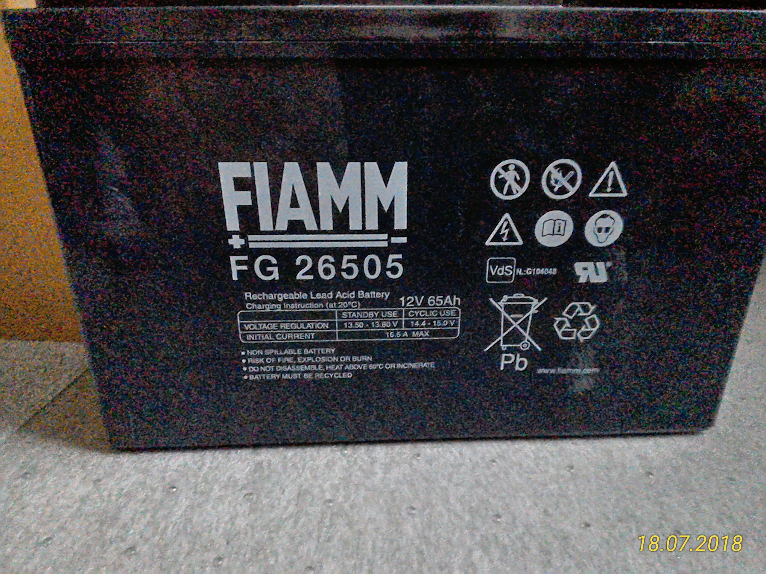

Mhmmm, alternativ hätte ich noch diese Batterie:

Würde gehen, aber die wird nicht lange halten. Solche Batterien wollen am liebsten immer voll geladen sein. Du musst also darauf achten, dass Du sie nach jedem Flugtag immer wieder auflädst.

Kann ich meine Bleibatterie normal an einen entsprechenden Lader hängen? Oder gibt's da was zu beachten-sprich- muß ich beim LAderkauf auf besondere Spezifikationen achten??

Das sollte Dein normaler Lader können. Einfach das Bleiprogramm für 6 Zellen PB-Akku aufrufen. Wenn es sich nicht um eine wartungsfreie Batterie handelt (erkennbar an den Schraubkappen), dann sollten diese beim Ladevorgang geöffnet sein. Achtung da drin ist Schwefelsäure, also nicht umkippen.
Wenn ich mal von Deinen Akkus vom 450er ausgehe (3S/2200), dann kannst Du ca. 10 Mal aus der Batterie laden, bevor sie wieder aufgeladen werden muss. Je weniger Du die große Batterie entlädst, um so länger wird sie halten.

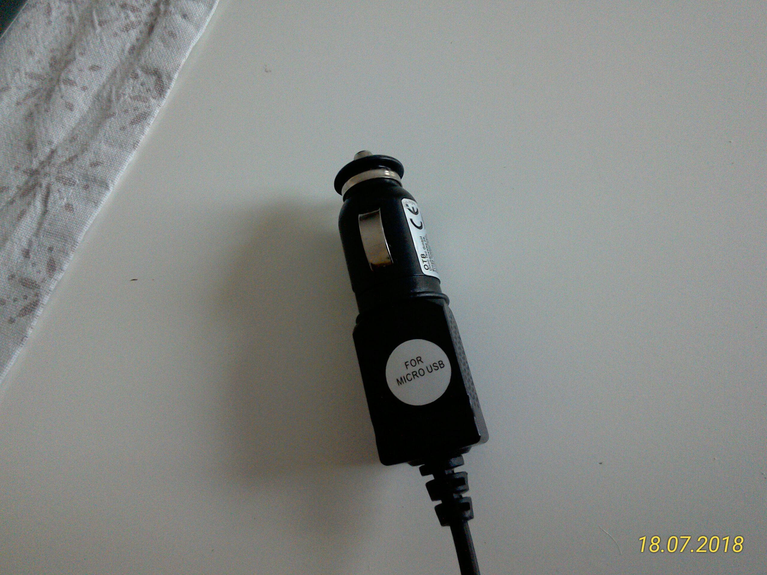

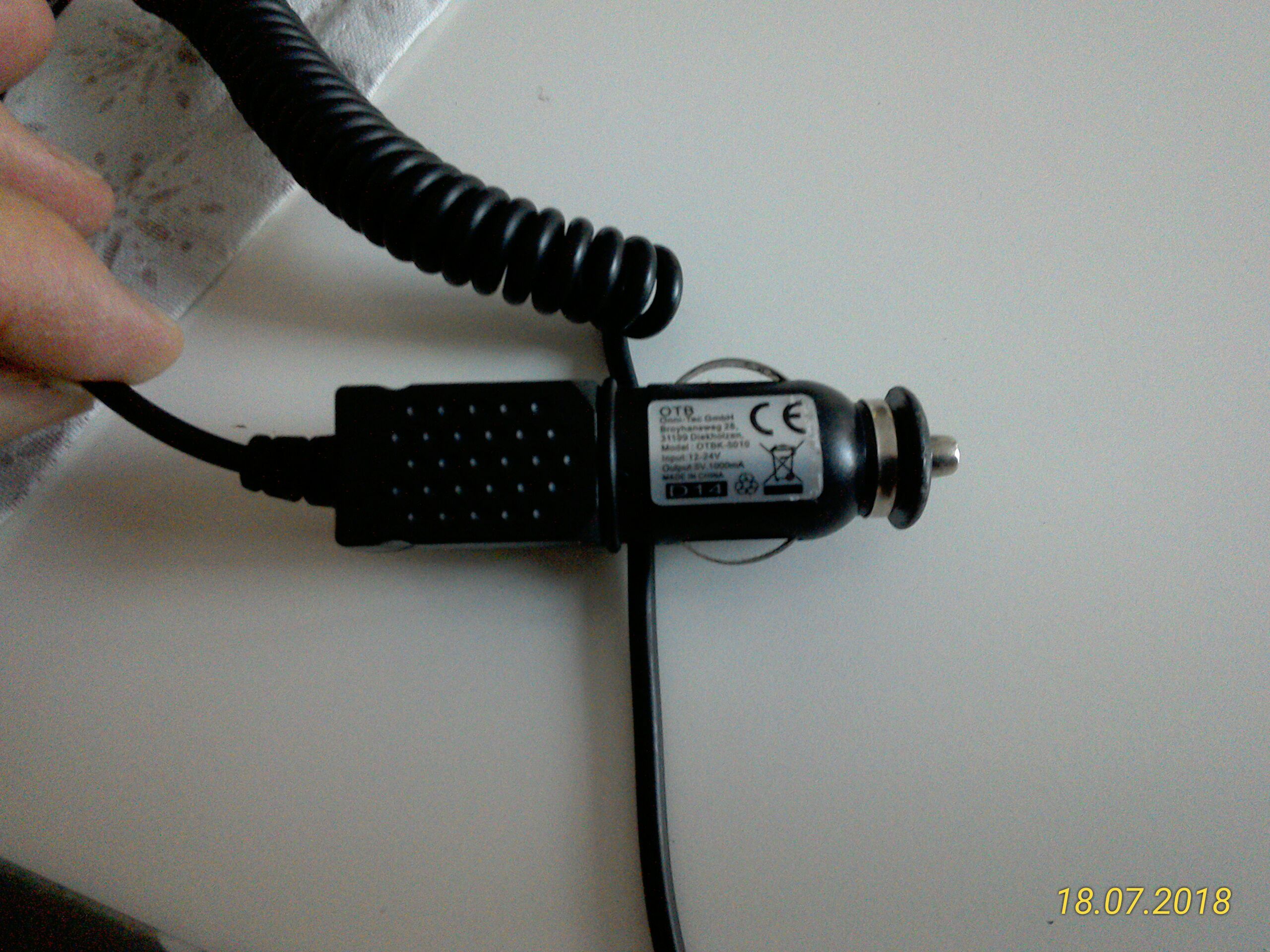

dir ist klar, dass der 12V-"Stecker" in deinem Bild nen 5V-Regler drin hat?
Darüber hinaus der Hinweis, dass sich oftmals im Pin solcher 12V-Stecker eigene Glasrohrsicherungen wiederfinden (oftmals um die 3A).
Ich hab früher im Womo einen 12V-Stecker an einer 150W-Dose zum Heliakkus laden verwendet, allerdings nie mehr als 3A draus gezogen (entsprach 2,2A Ladestrom für meine 3s/2200er Akkus).
Die Stecker taugen für höhere Leistungen nur kurzzeitig. Mein Womo-Staubsauger gönnt sich knapp 8A, und der Reifenkompressor auch. In beiden Fällen werden die Steckerpins MERKLICH warm. Dieses Steckersystem ist gelinde gesagt ein Krampf - klobig, nicht belastbar, nicht zug- und Vibrationsfest usw. - schlimmer gehts kaum.
ich werde im Herbst mein Womo auf einen anderen Standard umbauen, was die üblichen Verbraucher angeht. Vermutlich wird es auf was XT-60-artiges rauslaufen.
