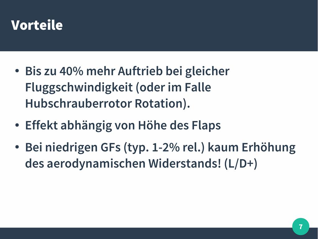

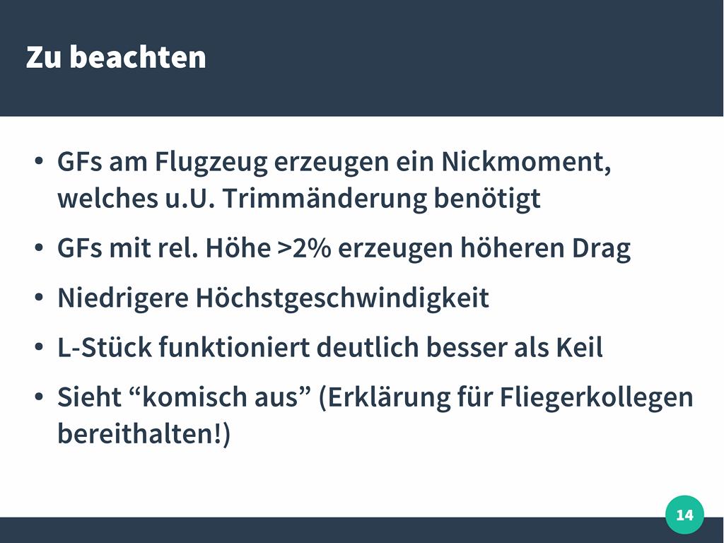

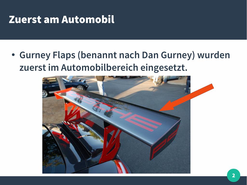

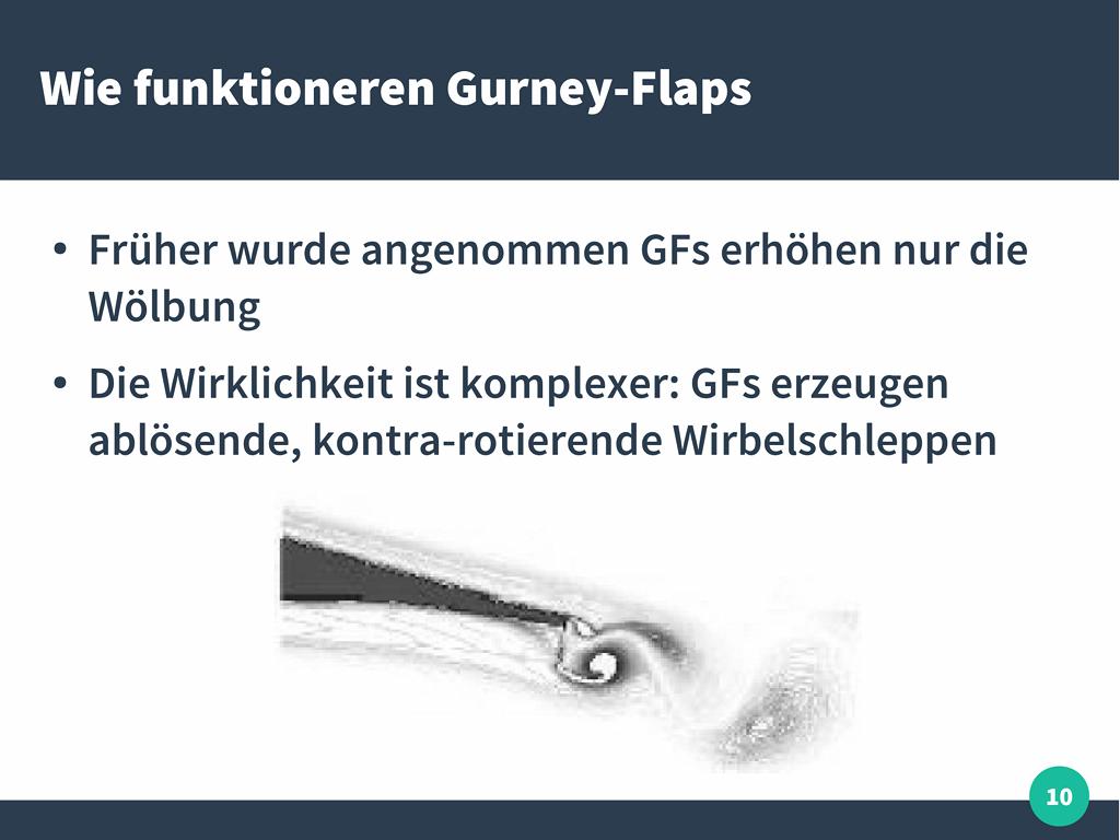

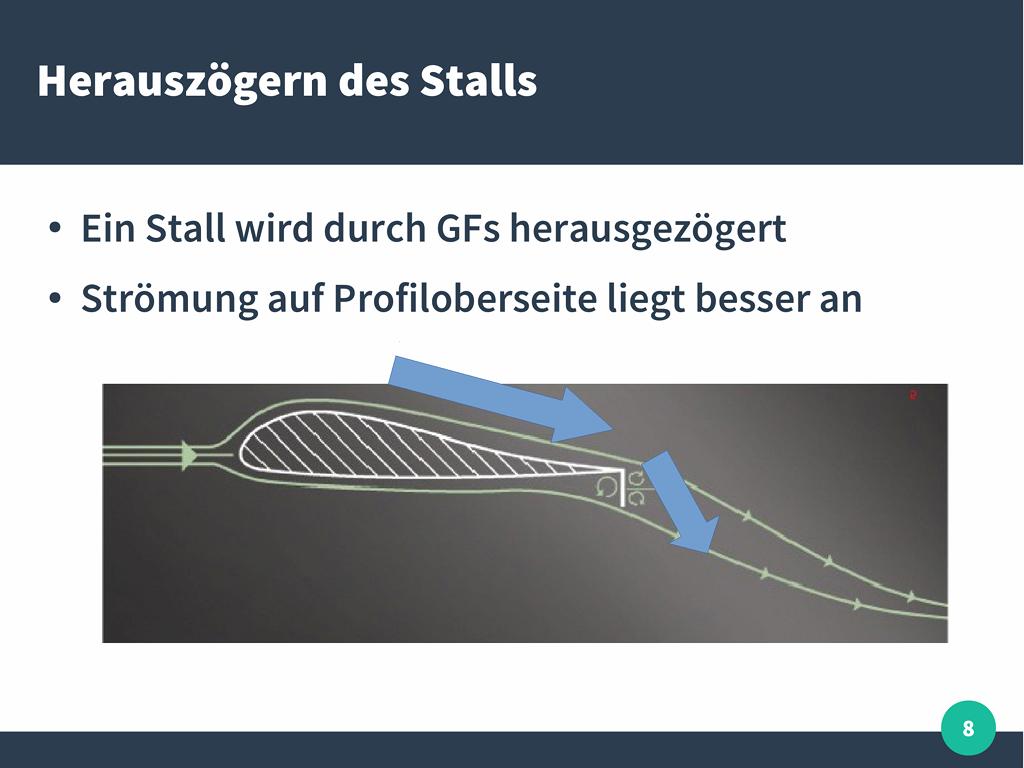

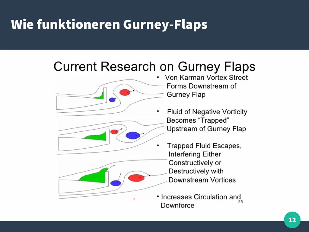

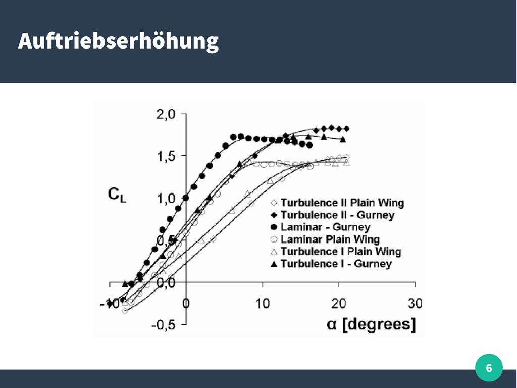

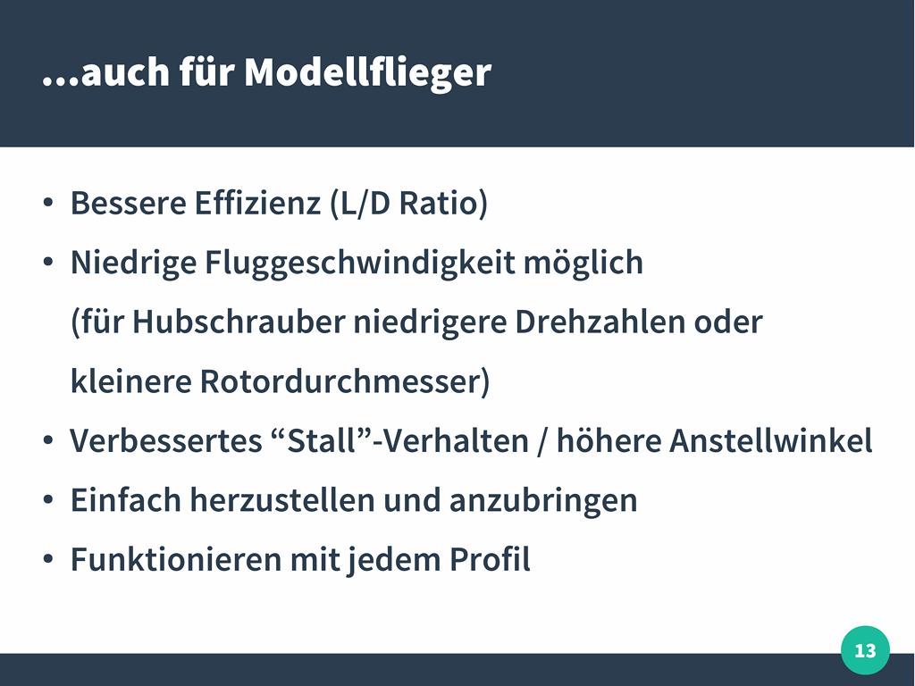

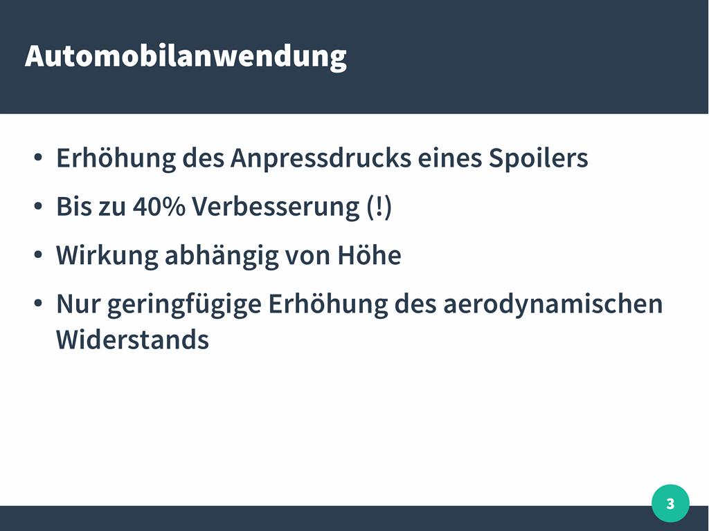

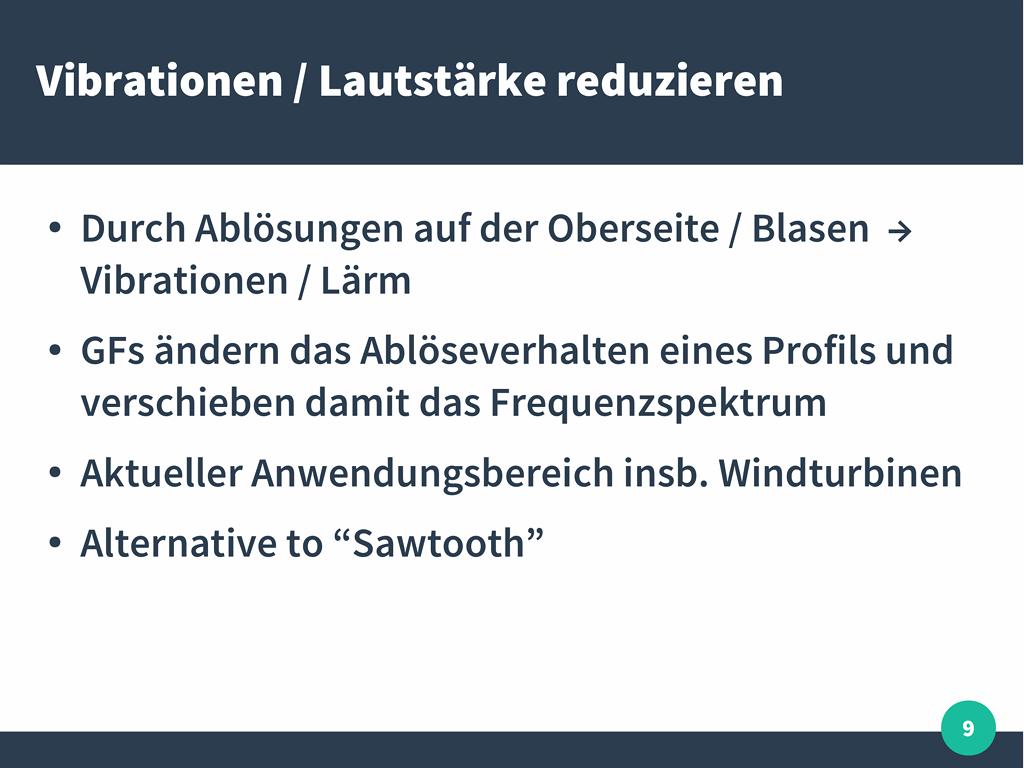

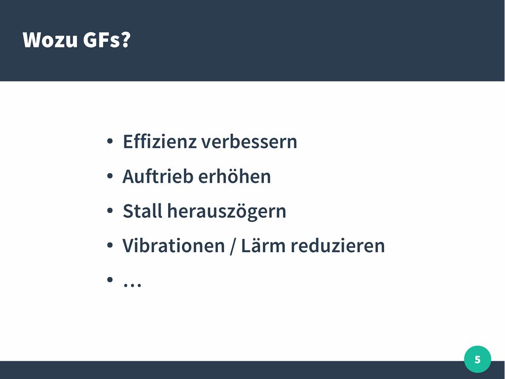

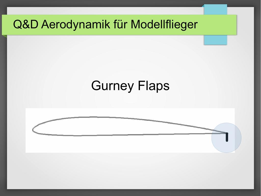

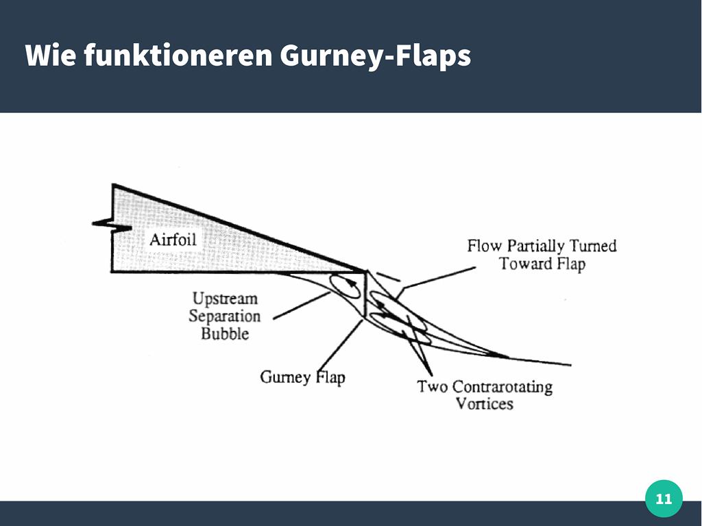

Hier noch der Minivortrag vom letzten Stammtisch...

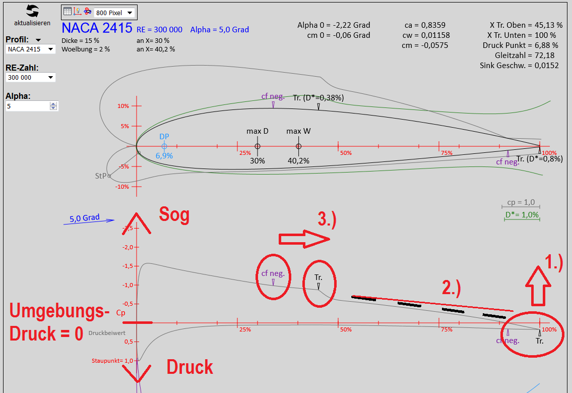

Über die Gurney Flaps habe ich auch noch gelesen, das sie (neben den Wirbeln hinter dem Profil) ein Unterdruck-Gebiet erzeugen. Die Strömung kämpft am Ende ja eh mit dem zunehmend größer werdenen Druck, denn hinter dem Profil muß ja wieder der gleiche (Umgebungs-) Druck herschen, wie weit von dem Profil entfernt.
Somit verschaffen die GF der Strömung eine kleiner Verschnaufspause bzw. erlassen ihr ein Stück des Druckberges, der erklommen werden muß.
In meinem "Weltbild" 8) stelle ich es mir so vor. => Mal sehen wie lange es dauert, bis Andi es wieder mal "zurecht rückt". :D
1.) Der Druck wird durch die GF am Ende etwas niedrieger als ohne die GF
2.) Die Druckrampe wird etwas flacher
3.) Es dauert länger, bis durch die Reibung in der Grenzschicht die Energie der Strömung so aufgebraucht ist, das sie sich ablöst
Mirko

Hm, da versteckt sich plötzlich ein interessanter Fachbeitrag hinter einem harmlosen Stammtisch-Announcement :)
Dass Gurney-Flaps ernsthaft zum steigern des L/D im Bereich des normalen Profilauslegungsbereiches geeignet sind wage ich mal vorsichtig in Zweifel zu stellen... das mag aber stimmen, wenn man keine andersartige Änderung am Basisprofil selbst vornehmen möchte. Also eine klassische Nachrüstmethode anstatt einer (effizienteren) Überarbeitung des Basisprofils, und wie immer, nur mit dem angemessenen Augenmaß (d.h. die Klappe nicht zu groß)
Sie stellen jedoch ein funktionierendes Mittel zur Auftriebssteigerung dar -speziell, wenn z.b. reglementbestimmt die Flügeltiefe beschränkt ist. Kein Zufall, dass die Dinger aus dem Rennsport kommen.
In der Luftfahrt sieht man sie ganz gerne an der Leitwerkshinterkante bei Hubschraubern. Der Zweck dort ist u.A. ein vorhersagbareres (nicht unbedingt effizienteres) Verhalten bei großen Anstellwinkeln, wie sie bei Hubschrauberleitwerken vorkommen, zu erzeugen.
@Mirko, immer wenn eine Strömung es im hinteren Bereich des Profiles den Berg nicht hochschafft, oder man ihr diesen Weg mit einer solchen Maßnahme erspart, so bedeutet das erst mal Widerstand (denn der Druckanstieg schiebt das Profil quasi gegen die Strömung). Die Frage ist nur, gewinnt man damit soviel Auftrieb, dass sich der Mehrwiderstand lohnt (z.b. indem man die Gesamtfläche reduzieren darf)
Wie ja schon dargestellt ist die Strömung dahinter "wechselhaft" - also instationär. Das gilt eigentlich für sehr viele Totwassergebiete hinter stumpfen Körpern, sobald eine gewisse Rynoldszahl überschritten wird. Beim Kreiszylinder nennt man das wohlklingend eine Karman´sche Wirbelstraße - der Mechanismus des wechselseitigen Ablösens ist hier im Prinzip der gleiche.
Der Mechanismus, wie das die Lärmerzeugung dämpfen soll, erschließt sich mir noch nicht ganz - könnte mir allenfalls vorstellen, dass die Stromauf-Wirkung eine dort eventuell vorhandene (geräuschbildende) Ablöseblase destabilisieren könnte, sowie Geräuschentstehung in der Scherschicht an der Hinterkante schwächer wird, da man die Scherschicht durch ein Wirbelchaos ersetzt :D
Zusätzlich wäre es dann sinnvoll, die Höhe der Klappe über die Spannweite zu variieren. Zum Vergleich: gezackte Hinterkanten haben nachweislich einen dämpfenden Einfluss auf die Hinterkanten-Lärmentwicklung.
Alles in allem ein nettes Gadget aus der Gruselkiste der Aerodynamik. Allzu große sinnvolle Einsatzmöglichkeiten bei "uns" würde ich aber nicht erwarten.
An Heli-Rotorblättern würde ich sie allenfalls sehr weit innen einsetzen. Macht man das zu weit draußen, so baut man sich im Prinzip so ne Art Mini-kreiselpumpe auf - d.h. die Gurney-Klappe "fängt" Luft ein und ermöglicht deren Zentrifugieren nach außen - und das kostet ggf. viel Leistung.
Ich persönlich bin da auch ein bissle spießig drauf, was das Bevorzugen "sauberer" Strömungen angeht. Da sind dann Gurney-Flaps und solche Sperenzien wie ein Kline-Fogleman-Profil eher auf der gruseligen Seite.

acanthurus hat geschrieben: An Heli-Rotorblättern würde ich sie allenfalls sehr weit innen einsetzen. Macht man das zu weit draußen, so baut man sich im Prinzip so ne Art Mini-kreiselpumpe auf - d.h. die Gurney-Klappe "fängt" Luft ein und ermöglicht deren Zentrifugieren nach außen - und das kostet ggf. viel Leistung.
Scheint bei 1-2% Höhe kein Problem darzustellen, sonst würde das hier nicht funktionieren:
http://allamericanracers.com/gurney-fla ... er-rotors/
Jedenfalls hab ich gerade an meine olle 2m Piper 3% Gurneys installiert, Tests stehen noch aus.
Die Fläche hatte ich vorher schon grossflächtig mit Turbulatoren auf der Oberseite bei ca. 15% Tiefe und knapp vor der Unterseite der Kontrollflächen versehen (Clark Y). Das brachte was Absenkung der Stallgeschwindigkeit, Art des Stall (vorher über Fläche, jetzt leichtes Durchsacken) und Auftrieb/Kontrollierbarkeit massiv was, Unterschied wie Tag und Nacht was Abriss und Gutmütigkeit angeht. Top Speed ist natürlich geringer und der dafür nötige 'negative' Anstellwinkel höher, aber das interessiert mich bei der Mühle nicht.
Ich hoffe die Gurneys machen noch ein paar Prozent langsamere Fluggeschwindigkeit möglich, man gönnt sich ja gerne einen tiefen Durchflug in Schrittgeschwindigkeit. ;)
