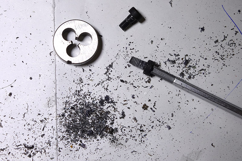

#10 Re: Schraubensicherung bei Metallschrauben in Kunststoff
Hallo Helmut,
habs jetzt erst gelesen:
Die alte Schraubensicherung entferne ich immer mit einem Schneideisen per Hand mit dem Schraubendreher- funktioniert bestens.
Im Bild oben - nach Entfernung.
LG
Wolfgang
LG
Wolfgang
- Loctite entf 800.jpg (207.05 KiB) 7760 mal betrachtet
