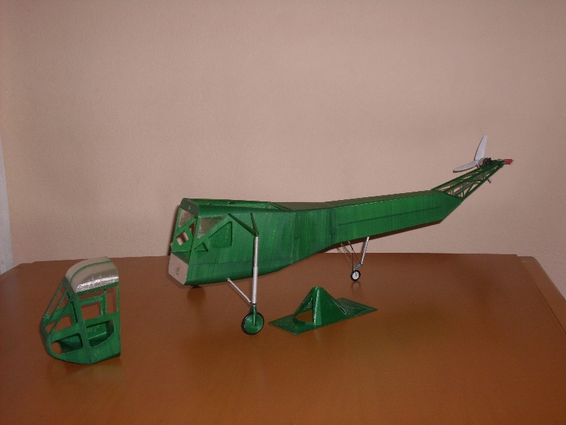

Sikorsky R4 gedruckt
Vor längerer Zeit habe ich über den Bau meine Sikorsky R-4 berichtet.
semi-scale-f112/topic101896.html
Im vergangenen Jahr habe ich begonnen mich mit CAD zu beschäftigen und mir als Belohnung - zu Weihnachten - einen entsprechenden Drucker (CR Ender 3 Pro) gegönnt.
Nun möchte ich hier mein Erstlingswerk vorstellen.

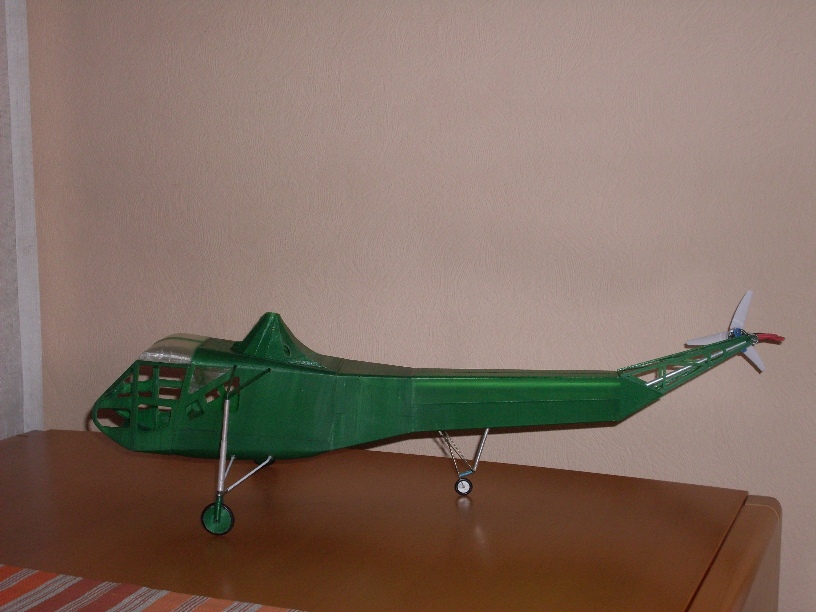

Die gedruckten Einzelteile
Der zusammengeklebte Rumpf mit montiertem Heckmotor.
Kanzel und Rumpf werden durch Magnete fixiert und zusammengehalten.
Alle grünen Elemente -einschließlich Glasdach- sind gedruckt; ebenso die Räder des Hauptfahrwerks.
Die "Bereifung" besteht aus normalen O-Ringen.
Das farbige Filament habe gewählt um mir die lästigen Lackierarbeiten zu ersparen.
Das Haupt- und das Heckfahrwerk sind genauso aufgebaut wie bereits in der ersten Version beschrieben.

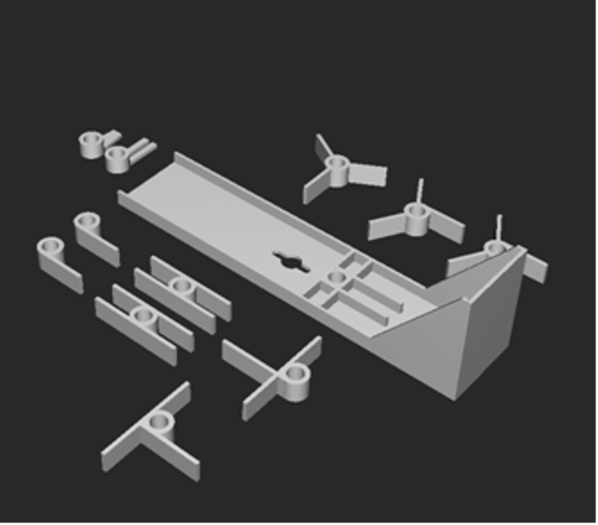

Das Chassis:
Passend dazu habe ich mir ein variables Chassis konstruiert und ebenfalls gedruckt.
Das Bild ist ein Screenshot aus meinem CAD-Programm. (AC3D).
Die gezeigten Halterungen werden - je nach gewünschter Servoanordnung - auf den Rotormast geschoben und ggf mit Epoxikleber gesichert..

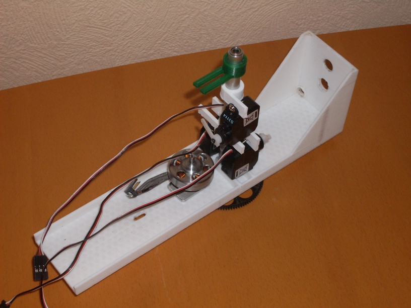

Hier nun die gedruckte Version mit Eigenbau-Hauptmotor.
Chassis-1 klein.JPG (182.04 KiB) 7330 mal betrachtet
Das vordere Nickservo ist so montiert, das die Ansteuerung der Taumelscheibe genau senkrecht und parallel zur Hauptrotorwelle läuft.
Die grüne Führung dient somit auch als Taumelscheibenführung.

Technische Daten:
Rumpfgewicht: 153 g
Wie auf dem Bild zu sehen; also einschließlich Heckmotor und 8 mm Heckrohr
Chassis: 95 g
Wie auf dem Bild zu sehen; also einschließlich Hauptmotor und Servos
Rumpflänge: 560 mm (über Alles)
Rumpfbreite: 72 mm (an der breitesten Stelle)

Hier weitere Daten:
Druckzeiten in Minuten:
Heckausleger 63 min
Dom mit Grundplatte 112 min
Fahrwerkstrebe 13 min
Glasdach 37 min
Radgabel 11 min
Heckteil kurz 88 min
Heckteil lang 149 min
Rumpf-Mittelteil 302 min
Kanzel vorn 51min
Kanzel2 46 min
Summe: 845 Minuten lt. CURA
insgesamt ca. 14 Stunden
Falls Interesse besteht, stelle ich die Dateien natürlich gerne zur Verfügung.

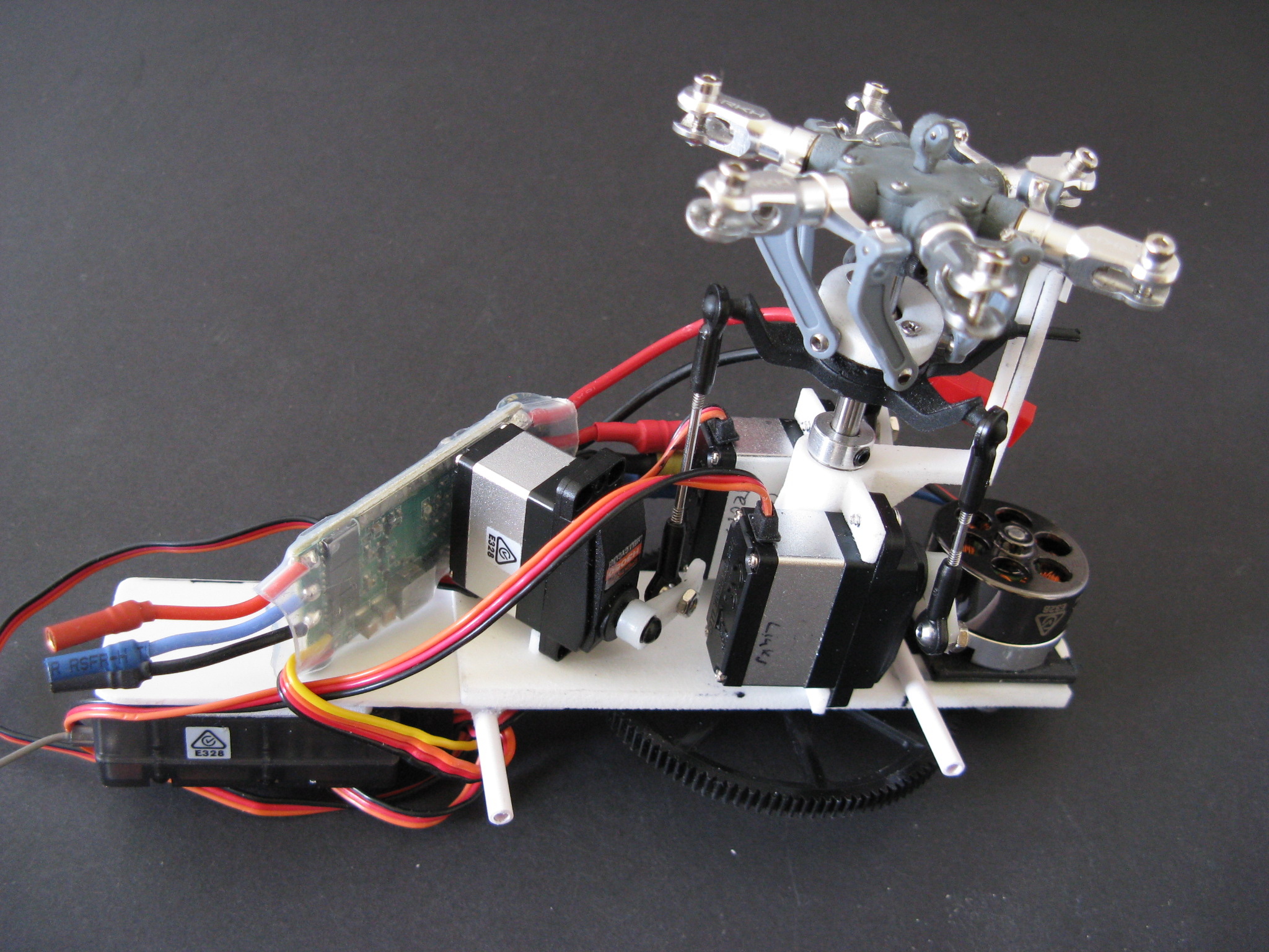

fliegt das Ding denn nun auch? Sieht ja nach Verwendung von Teilen des Blade 230 aus, der müßte das locker wegkriegen.
Interessant finde ich Deine Servo-Anordnung, geht aber eben nur bei hohen Rümpfen. Unser Multichassis für Scale-Einbauten orientiert sich an den Maßen und Bauteilen des Blade 230S, da geht sowas nicht, weil man sonst eine längere Welle brauchte.
230S 01-01.JPG (584.74 KiB) 7085 mal betrachtet
230S 20.JPG (834.92 KiB) 7084 mal betrachtet

Meine Eigenbaumotoren stammen aus dieser Zeit und passen sehr gut zu den Hauptzahnrädern, die mit einer Zähnezahl von 96 und einem Durchmesser von 49 mm sehr gut auch in schmale Rümpfe passen.
Der Nachteil der Blade-Chassis ist die Anordnung des Nickservos, welches quer eingebaut wird und deshalb für etwas schmalere Rümpfe untauglich ist.
Gleiches gilt natürlich auch für das sehr viel grössere Hauptzahnrad.

Meine Idee, das Servogestänge des Nickservos als TS-Führung zu nutzen hat sich bewährt.
Steuerverhalten und Flugstabilität werden dadurch nicht negativ beeinflusst (für mich zumindest nicht spürbar).
