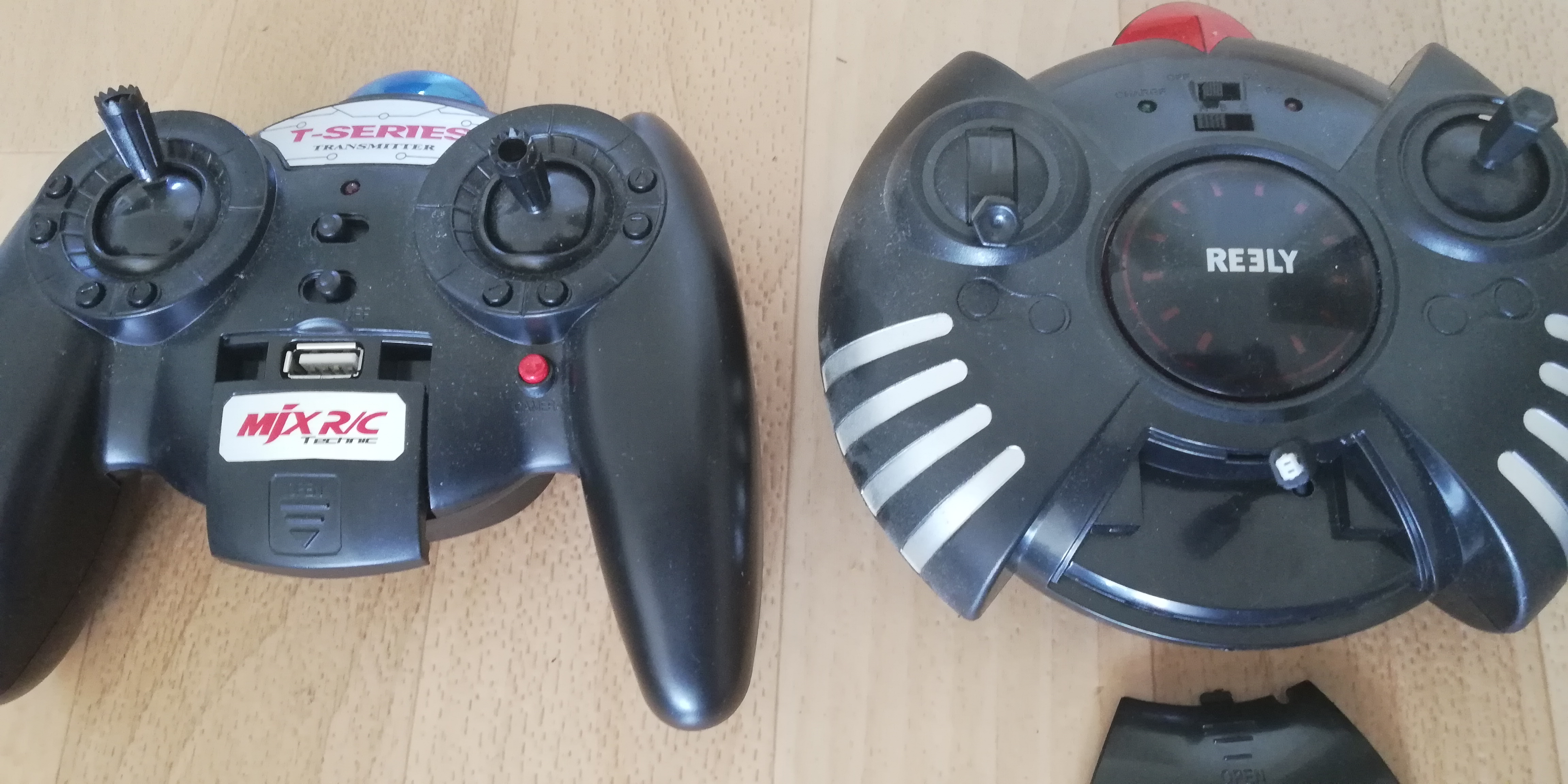

Die RTF Versionen haben aber alle keine Anschlüsse/ keinen Ausgang zum PC, wie ich das sehe. Also noch mal alle Helis ausgepackt, überall geschaut, nichts, auch nicht im Batteriefach.
2 von den günstigen haben vorne zwar ein Anschluss, der eine ist sogar USB; aber die waren damals nur zum Laden der Helis (siehe Bild 1
). Kann ich die irgendwie für einen Simulator nutzen?

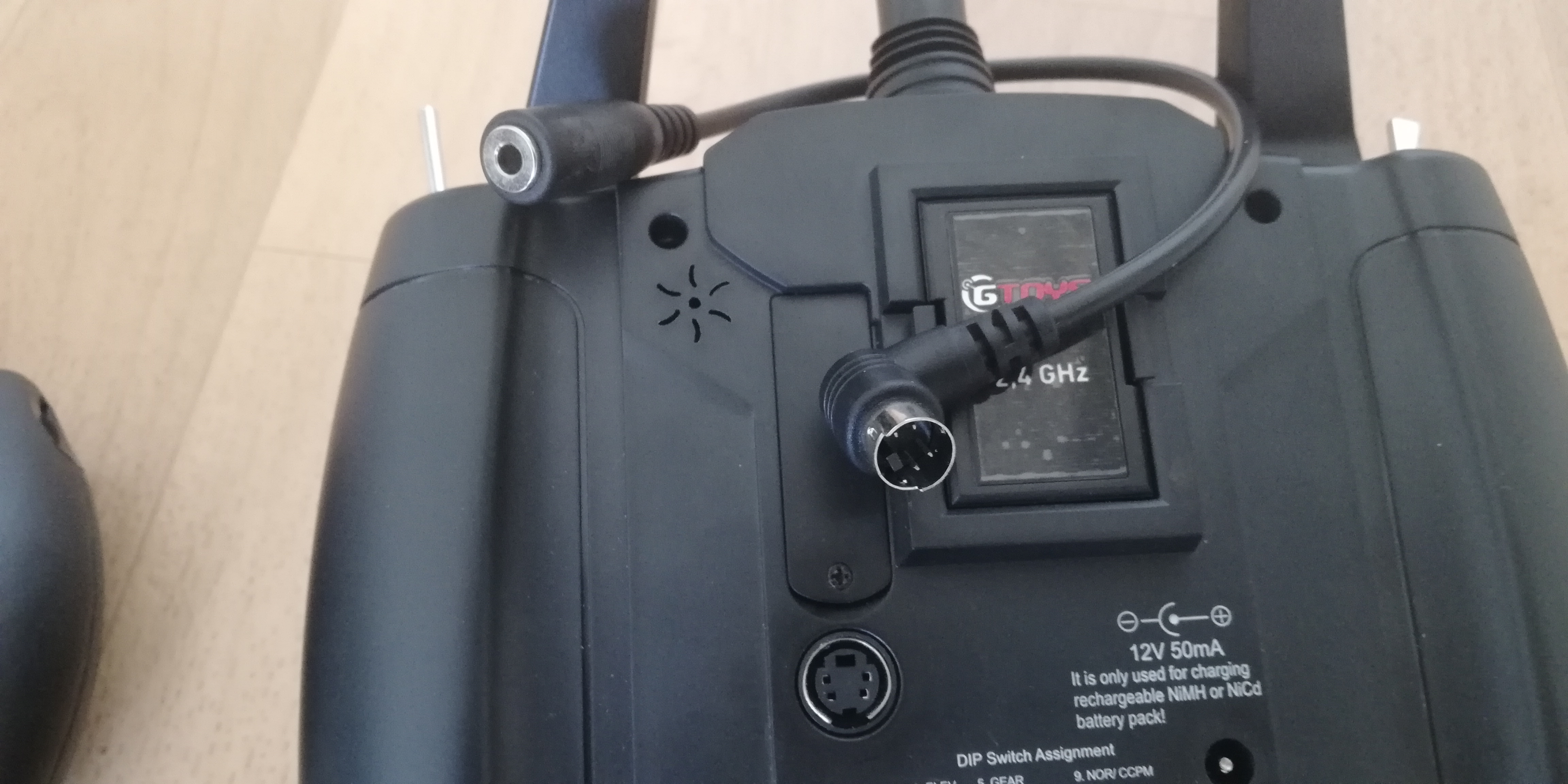

Oh, ich sehe gerade, dass meine alte GToys G2Pro Fernbedienung einen Anschluss hat und auch ein Kabel/Adapter anscheinend zur Klinke (siehe Bild 2
). Damit sollte es gehen, aber wie? MediaMarkt-Mitarbeiter konnte mir in der Stadt wie erwartet auch nicht weiterhelfen und einen Modellshop haben wir hier leider nicht.

Hallo Ronny,
die beiden Sender in dem oberen Bild sehen nach Infarot Sender aus. Sie senden somit kein Funk-Signal (auf z.B. 2,4 GHz), sondern Übertragen die Signale mittels Infrarot LED zum Heli...
Auf der Rückseite des unteren Senders kann man 2,4 GHz lesen und mittels der Buchse / Adapterkabel sollte zumindestens theoretisch eine Verbindung zu einem PC/Laptop herzustellen sein.

Ok
schon mal ein Stück weiter, die oberen fallen wie gedacht weg.
