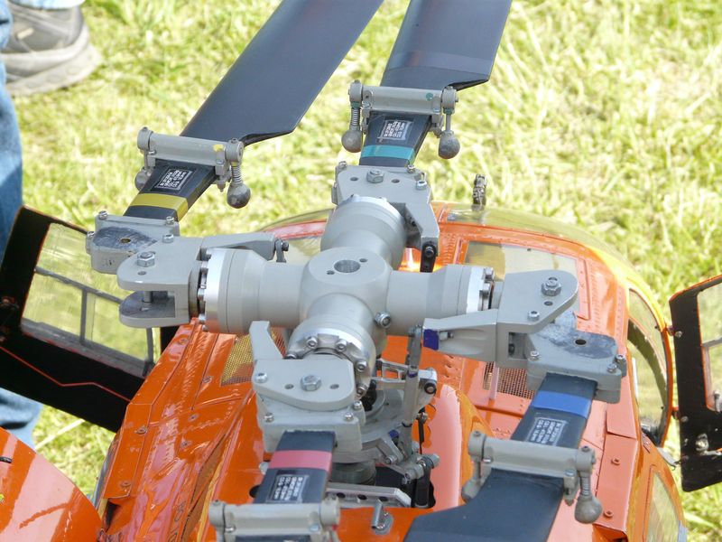

RotMilan hat geschrieben:Hierzu gleich auch noch die Frage, woran folgendes zittern liegt (tritt nur auf, wenn die Blätter um 90° am Rotorkopf gedreht sind - also 90° zur Flugstellung):
Meinst du mit "um 90° gedreht" dieses drehen, wie auf dem Bild durch die beiden äußeren Rotorblätter zu sehen?
Diese Rotorblattstellung ist für Servos seeehr anstrengend, weil sie das Gewicht der Rotorblätter mit einem riesiegem Hebelarm halten müssen. Haben die Servos kein Strom und sind "weich", geben also stromlos den Belastungen nach, ist alles OK.

Husi hat geschrieben:Meinst du mit "um 90° gedreht" dieses drehen, wie auf dem Bild durch die beiden äußeren Rotorblätter zu sehen?
Ja, genau das meine ich. Im Prinzip die Parkposition der Blätter - ob diese dabei beide in die gleiche Richtung zeigen, oder in entgegengesetzte, spielt für den beschriebenen Effekt keine Rolle.
Gleich mal noch eine Frage zu dem Bild: Was sind das für "Klammern" an den Blättern - sieht so aus, als wären an diesen Klammern noch mal Gewichte (diese Kugeln links und rechts an der Klammer), die drehbar gelagert sind.

die Kugeln werden auch "Bullen-Eier" genannt. Sie sind Schwingungsdämpfer für die Rotorblätter. Bei dem Modell haben sie blos Scale-Karakter.
Also mache es bitte (aus Sicht der Servos) nicht mehr, das du die Blätter so anklappst wenn sie Servos bestromt sind. Bzw. klappe die Rotorblätter aus, bevor du Strom auf das System gibst.
