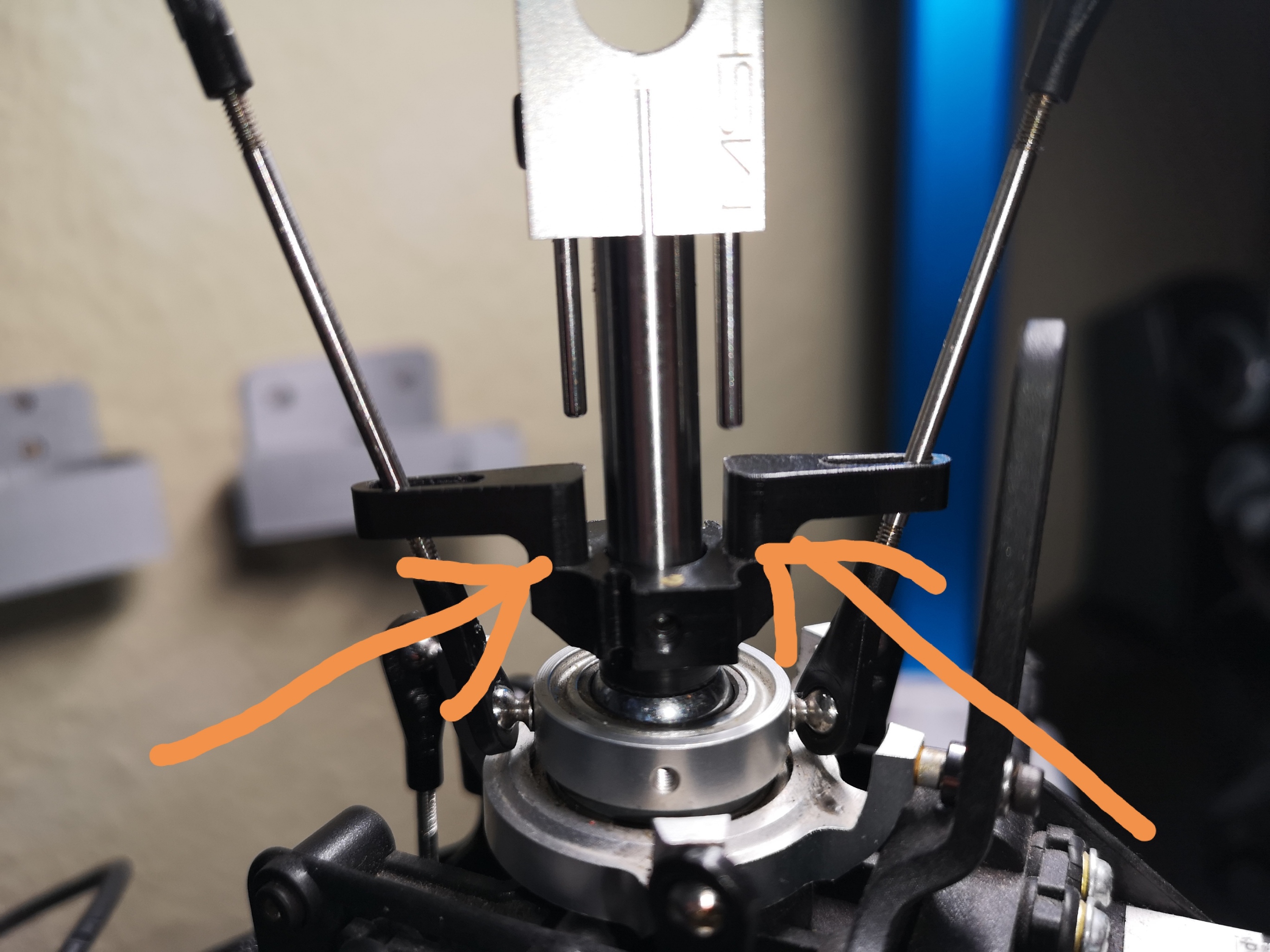

Mir ist gerade beim zu festen anschrauben ein Teil kaputt gegangen . Dieses Teil ist verbaut - man findet es aber in keiner Explosionzeichnung .....hat jemand nen Tipp ?
Plextor
Beiträge: 5868
#7 Re: Protos 500 wiederbelebt
Beitrag von Plextor »
ah das Teil ist out . Es gibt aber eine Lösung ....

Ich habe bei dem Foto den Eindruck, dass dieses Teil eine gerillte Oberfläche hat und damit kein Spritzguss ist. Tippe mal auf 3D-Druck.
Im Original muss der Rotorkopf so aussehen: klick mich
Plextor
Beiträge: 5868
#9 Re: Protos 500 wiederbelebt
Nein das ist POM
