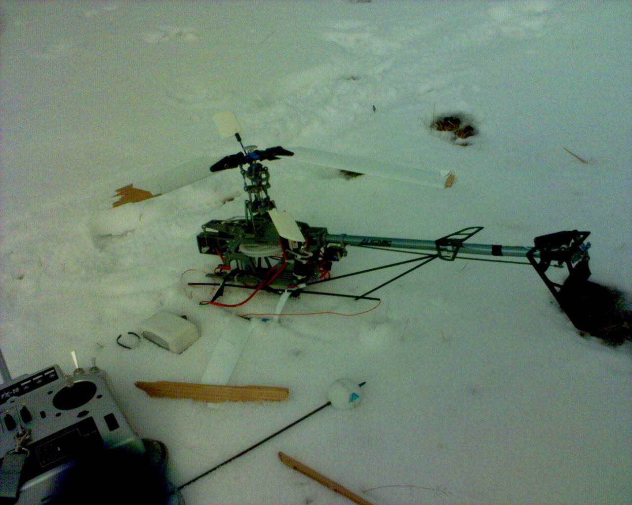

gestern Abend habe ich mir endlich Zeit genommen und den Rex Testweise mit einem anderen Empfänger ausgestattet. Den letzten Test hatte ich mit einem Webra Scan DX 8 gemacht. Dieser hat aber diverse male bei voll laufendem Motor den Dienst quittiert. Daher hatte der Rex nun ein wengerl Pause. :cry:
Gestern aber mit der hervorragenden Anleitung von Skysurfer mit dem RX 600 aus dem Fächenmodell den Tsunami30 neu eingestellt, PC Setup durchgeführt (alles fehlerfrei...) und schon war's getan. :lol:
Heute Vormittag gab es dann beim Jour Fix ein Weisswurst Frühstück. 8) Also Mittags nicht Essen gegangen sondern ab ins Auto und zur Freimanner Heide rausgedüst (6 Minuten bei wenig Verkehr). Rex aus'm Auto, losgestapft und rein in die Wiese.
Ein erster Test hat ergeben, dass der Pitch nicht richtig "geht". Bei der Überprüfung habe ich festgestellt, dass der vordere Teil der Wippe bei positiv Pitch an der Rex-Haube anstösst (Fenster nicht ausgeschnitten). Also kurzerhand ohne Haube weitergetestet. War alles im grünen Bereich, hatte den Rex zum ersten Mal mit dem 450TH in der Luft. Feine Sache, keinerlei Einbrüche etc. Beim zweiten Kreis habe ich dann allerdings plötzlich die Fluglage nicht mehr richtig erkannt. Schwuppdiwupp und unten war der Rex. Schön seitlich eingeschlagen... :shock:
Bild anbei...
Ergebnis:
- Hauptrotorblätter gesplittert
- Kufenbügel gebrochen
- 1 Blatthalter gebrochen
- Paddeltstange leicht verbogen
Fazit:
1.) flieg nicht ohne Haube
2.) Rex mit 450TH = feine Sache
3.) Warum geht der Webra Scan DX 8 (Ngelneu) eigentlich nicht????
4.) EHS hat eine Bestellung über 32,50 EUR erhalten
Edit: es gibt grad keine Holz-Rex-Blätter. Habe deswegen die X400 Blätter bestellt. Hat damit jemand Erfahrungen gemacht???
Auf jeden Fall war's Rexle wieder mal in der Luft...

Ich hatte letztens die X400 Blätter drauf , geht , aber ist nicht der Hit , sie sind halt kürzer

erstmal Beileid - ist aber nicht ganz sooo schlimm, was bei der Käle verwunderlich ist, da wird das plaste ja schnell spröde.
Zu 3 es wurde vereinzelt von leuten berichtet, der empfänger würde gehen... mal einschicken?
Zu den Holzies: ich glaube, die X400 haben eine dickere Blattaufnahme... uind passenbeim Rex nicht?
Punkt 5 - habs heute nimmer auf die Post geschafft - soll ich Dir 1 oder 2 Paar Rex-Holzies in V2-305mm und/oder 1 Paar V1(ohne die grauen Plaste-griffe, ausgescjhnittene Blätter) 315mm mit ins Briefle tun? Dann kannst wenigstens fliegen - je Paar 5€?, alle neu!

Also den unerfahrenen Ersatzteilkauf kann ich auch sehr gut Nachvollziehen. Habe meinen X400 mitlerweile komplett in Alu, hab aber einiges 2x gekauft ;-)
Zu den X400 Blättern kann ich dir nur folgendes sagen:
1. sie sind kürzer wie die vom Rex
2. sie sind viel dicker wie die vom Rex. Und ob ich die ohne die Plastikadapter fliegen würde weiß ich nicht sorecht, da die so wie ich das sehe aus einem bisschen stabileren Balsaholz mit Löchern sind und mit einer Folie überspannt. Also ich traue den Dingern nicht mal zum Schweben. An Rundflug möchte ich dabei gar nicht denken.
