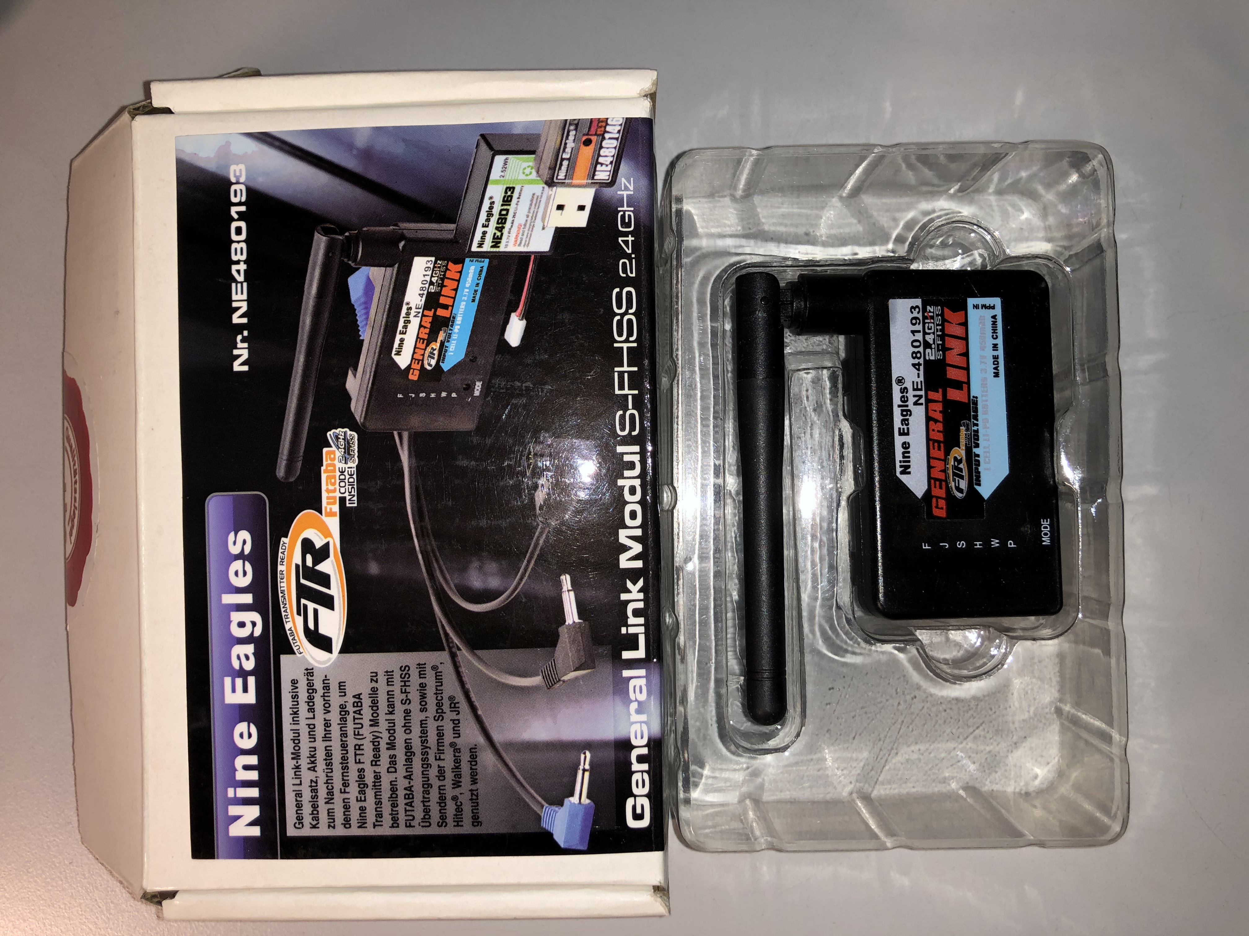

Ich habe mir einen XK 110 von HK Innovations gekauft , leider bringen die ihre Fernsteuerung mit ,das Protokoll ist aber S-FHSS .
Könnte man meine IX12 von Spektrum oder generell Spektrum mit einem General Link binden ?
Hat da wer Erfahrungen dazu ?

i habe ein DX9, mit der geht das (sollte auch mit anderen DXen funktionieren), allerdings sind die General Link schwer zubekommen. Du musst auch darauf achten, das richtige zu nehmen, da gibt es Unterschiedliche.

Das Modul wird mittels Adapterkabel an die Trainerbuchse des Senders angeschlossen, übersetzt das dort anliegende Protokoll in das S-FHSS Protokoll und strahlt es über seine eingebaute HF-Stufe dann aus.

Bei der IX12 hat man keine normale Trainerbuchse mehr , das ist dann ein Datenport , man kann im Setup auswählen was er mit dem Signal machen soll .Habe eins bestellt und bin gespannt wie das dann geht . ( edit ) danke für die Anleitung :D

Habe ich schon , hatte ich mal für den Sim gekauft . Kanal 1 2 3 sind bei Spektrum 1 Thro , 2 Aile und 3 Elev. Bei Futaba ist 1 Aile , 2 Elev 3 Thro
Das muss dann in den frei wählbaren RX Einstellung angepasst werden und dann sollte das eigentlich gehen. Denke das kommt morgen- bin gespannt

Nabend , JEIn . Ich kann es wirklich über das Kabel ansprechen und der Heli geht derzeit nur mit Gas Pitch Kurve . Ist aber soweit erstmal unfliegbar weil wenn ich Expo und Dualrate einstelle dann wirkt sich das leider nicht aus . Bin momentan etwas sprachlos :cry:

Merkwürdig, siehst Du denn auf dem Servomonitor eine Veränderung, wenn Du Expo und Dualrate veränderst? Diese Einstellungen (Expo/Dualrate) wirken ja im Sender.
