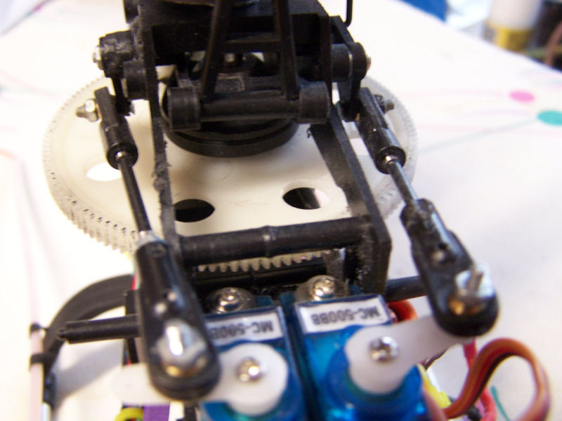

Ich habe einen Zoom. Leider ist dieser nicht so ruhig, wie ich ihn gerne hätte. Beim überlegen, was man machen könnte habe ich gemerkt, dass doch sehr viel Spiel in den Mechanischen Teilen steckt. Insbesondere da wo einfach ein gebogener Draht in einem Loch steckt, wie z.B. am Servohorn. Ich denke, dass er ohne dieses Spiel zumindest viel leichter zu steuern sein müsste. Was meint ihr?
Wie könnte ich das Spiel wegbekommen? Ich haben schon über Kugelköpfe nachgedacht, aber welche Größe bräuchte ich da und welches Material nimmt man am besten für die Stangen?

habe ich bereits seit langem gemacht, trotzdem habe ich Spiel. Ich denke es hängt an der generellen Anlenkung des Zoom. Mittlerweile habe ich mich damit abgefunden und daran gewöhnt.
Claus
Claus
