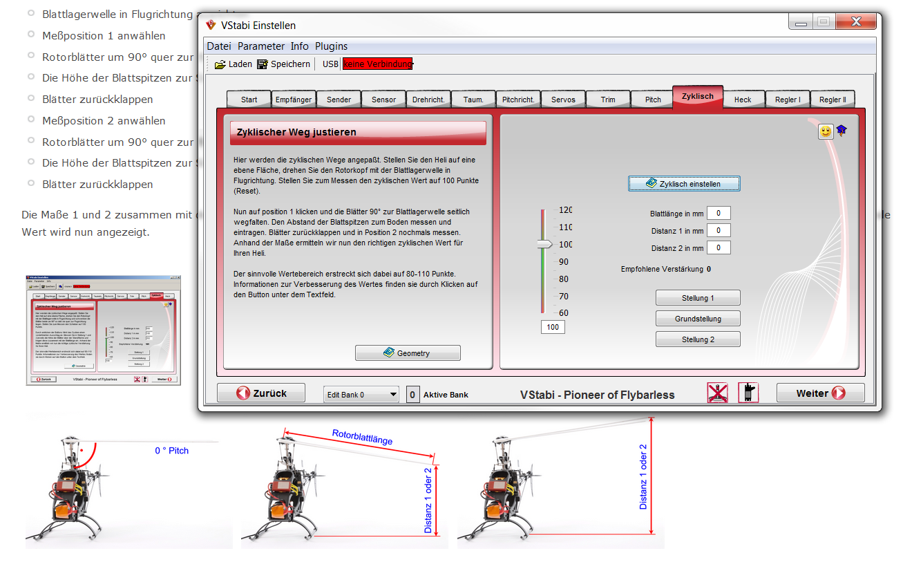

Deine vorgestellt Idee ist in ähnlicher Weise bei dem VStabi Einstellungen seit ein paar Jahren hinterlegt. Es wird jedoch nicht mit einer Wasserwaage, sondern mit einem Lineal gemessen. Denn das geht auch bei einem schrägen Tisch, bzw. ist durch die recht große Blattlänge etwas genauer, als eine kleine Wasserwaage. Gut ist das, was du am Ende gemacht hast. Die beiden ausgerichteten Rotorblätter gemeinsam einmal rum zu drehen, um zu kontrollieren, das der Spurlauf an jeder Position gegeben ist.
Hier ein Screenshot von der VStabi Software, bzw. von der Homegage (auf die die Einstellsoftware verweist). => https://www.vstabi.info/de/zyklisch%20
Eine Sache mache dich jedoch anders. Ich lege den Heli um 90 Grad gedreht auf den Tisch und lasse die Rotorblätter nach unten hängen / baumeln. Das hat den ganz entschiedenden Vorteil, das die armen Servogetriebe nicht das Gewicht der Rotorblätter (im 90° abgeklappten Zustand) tragen müssen. Bei größeren Helis wird das für die Servos irgendwann kritisch.

SalvaC hat geschrieben: 08.01.2020 19:12:04Kann man die V-Stabi Software auch ohne V-Stabi brauchen?
Das hat keinen großen Nährwert. Die Software lebt davon, direkt die Konfiguration im Stabi zu ändern, bzw. einem anzuzeigen, welche Parameter im Sender geändert werden müssen.
Das Thema mit den Winkeln der Rotorblätter kann man auch mit dem Dreisatz, oder einem Winkelmeßer recht einfach ohne Unterstützung vornehmen.
