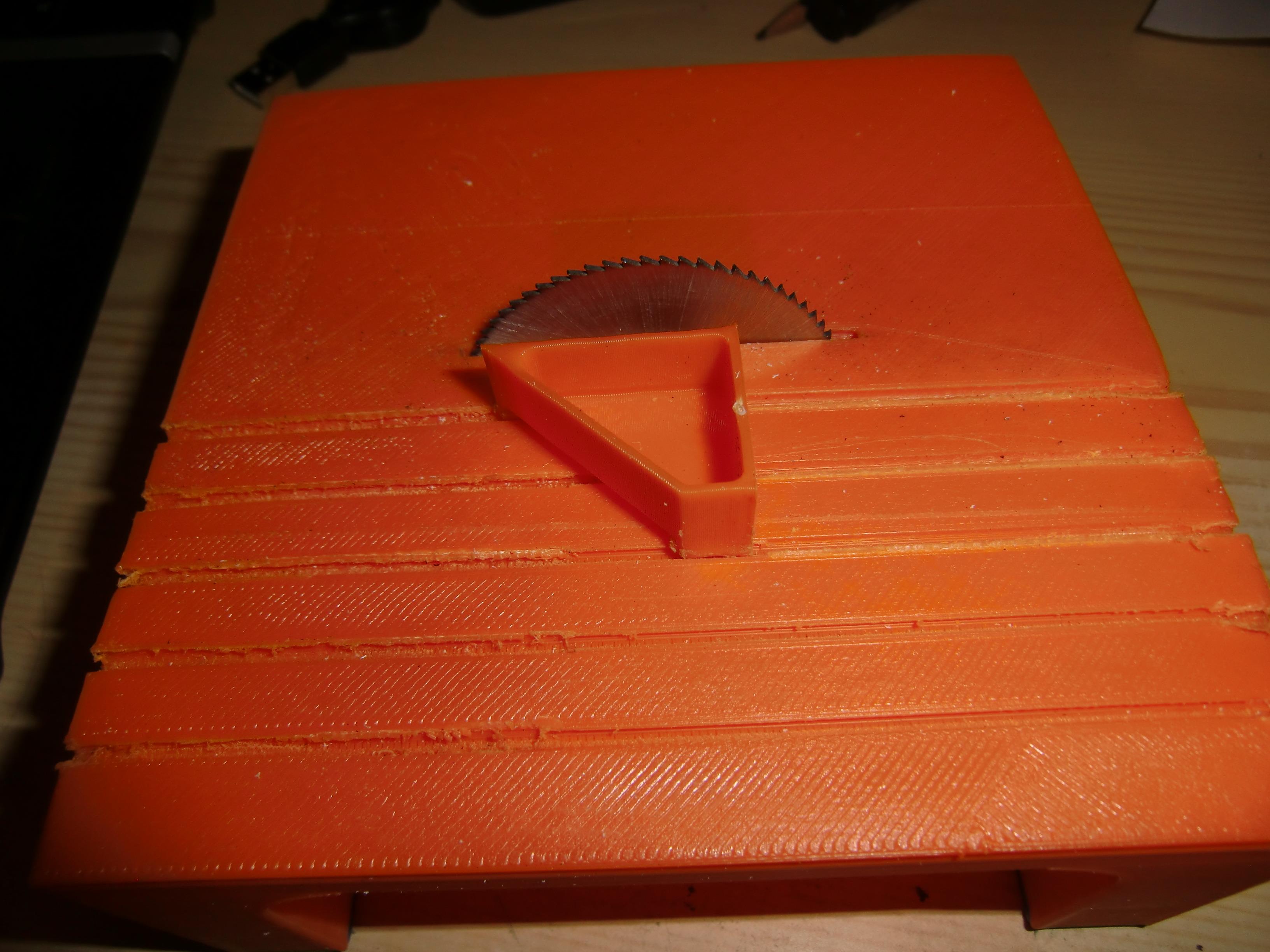

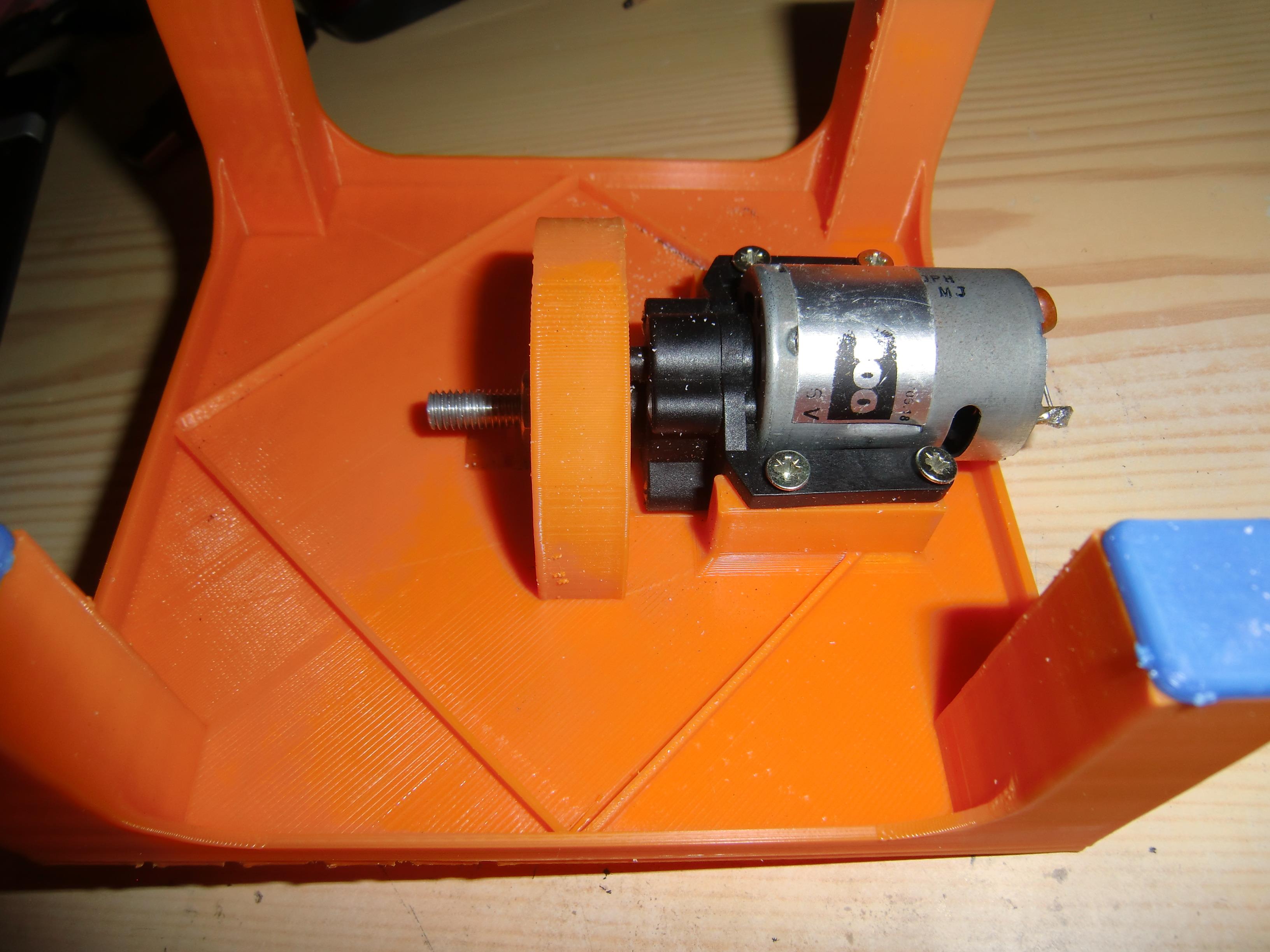

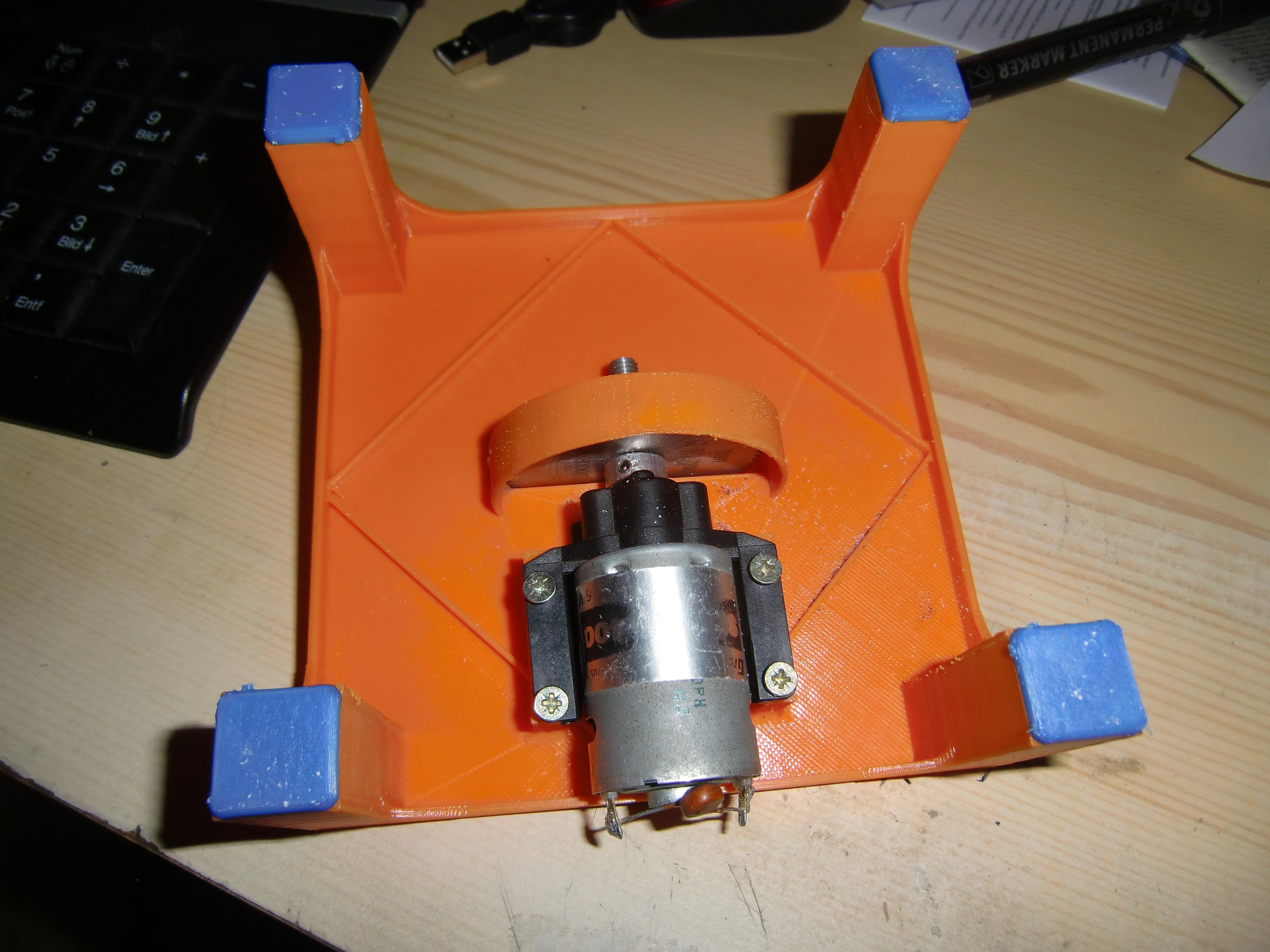

ich bin gerade dabei, mir eine Mini-Kreissäge fürs Zuschneiden von Leisten, Balsabrettchen, Platinen etc. zu basteln. Als Antrieb dient ein Speed400-Getriebantrieb mit Graupner FG2.33 Getriebe, welcher aus einem Flieger rausflog und durch was bürstenloses ersetzt wurde, sowie einem leicht überarbeiteten (abgedrehten) Prop-Mitnehmer.
Das Sägeblatt stammt aus China, und zwar das Größte aus diesem Set hier:
https://www.banggood.com/7pcs-Circular- ... rehouse=CN mit 2 Zoll (50,8mm) Durchmesser.
Der Rest ist komplett und quasi am Stück aus dem 3D-Drucker in PLA; lediglich 4 Holzschräubchen 2,5x8mm (oder so..) werden noch gebraucht. Optional kann man noch 4 rutschfestere Standfüße aus TPU drucken.
Damit man ne Vorstellung von der Größe hat: Der Tisch hat 125x125mm.

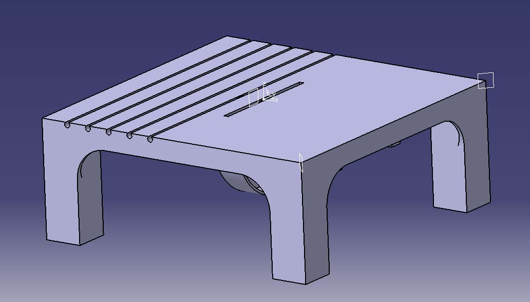

Sägetisch mit Führungsnuten

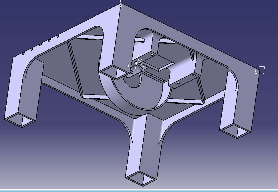

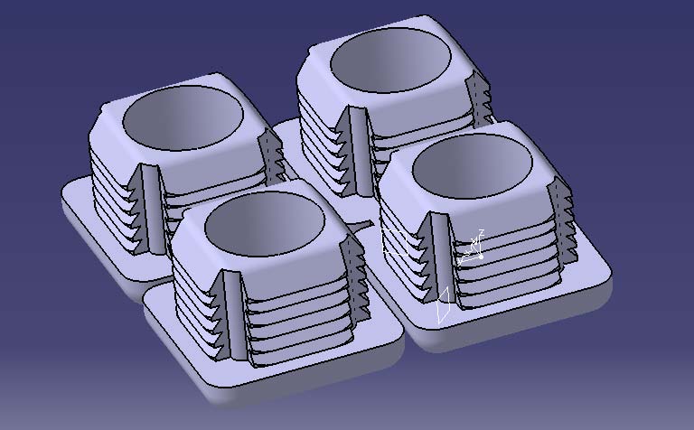

Sägetisch Unterbau - alles so gemacht, dass es sich ohne Stützstruktur drucken lässt
Optionale Beinchen als Stopfen aus TPU, für bessere Rutschfestigkeit

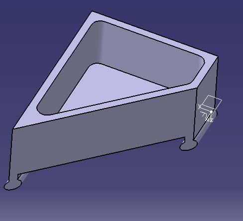

Führung für Gehrungsschnitte - bin mal gespannt, ob die Druckqualität reicht, um das in den sehr kleinen Nuten gängig zu bekommen.
Der Drucker läuft, mit etwas Glück gibt´s morgen das Ergebnis zu sehen.

Ich behaupte auch nicht, dass meine da qualitativ mithalten kann... aber mal wieder was eigenes zu machen tut echt gut. Sie ist übrigens fast fertig und funktioniert - fehlt nur noch die dauerhafte Verkabelung. Details folgen heute abend.
Und sie macht einen Heidenlärm :twisted:

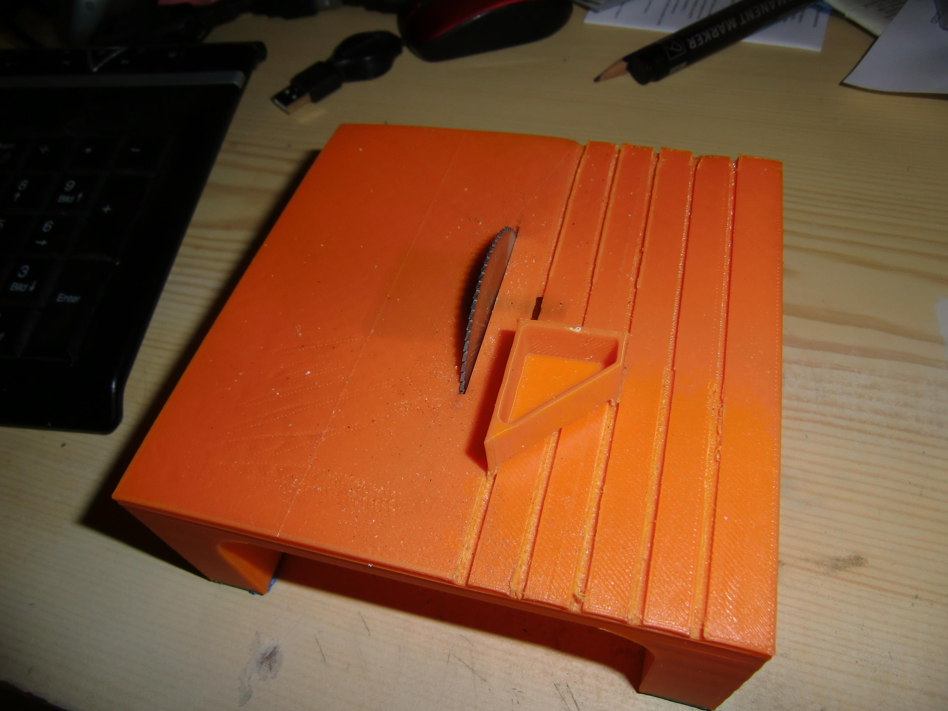

Tataaaaaaaa!

Passen die Blätter von Proxxon? Von denen gibt es eine gute Auswahl für verschiedene Materialien.
Ich würde an die Beine unten noch einen Bügel schrauben, damit man die Säge am Tisch mit einer Zwinge festsetzen kann. Die Säge von Proxxon ist wohl deutlich schwerer und trotzdem sind da zwei Schrauben mitgeliefert zum fixieren auf der Arbeitsplatte. Beim Sägen längerer Leisten habe ich jedenfalls immer eine Hand zu wenig, um die Säge sichern zu können.

Keine Ahnung, ob die Proxon-Blätter passen - ich hab das gezielt auf die bei mir rumliegenden Blätter hingebastelt.
Ich grüble bereits über die Nummer 2 rum - mit Höhenverstellung, Schwalbenschwanz/Winkelführung, schnellem Blattwechsel, Tischklammer und direkt mit angebauter Drehzahlregelung - auch ne Staubabsaugung könnte mir gefallen...
