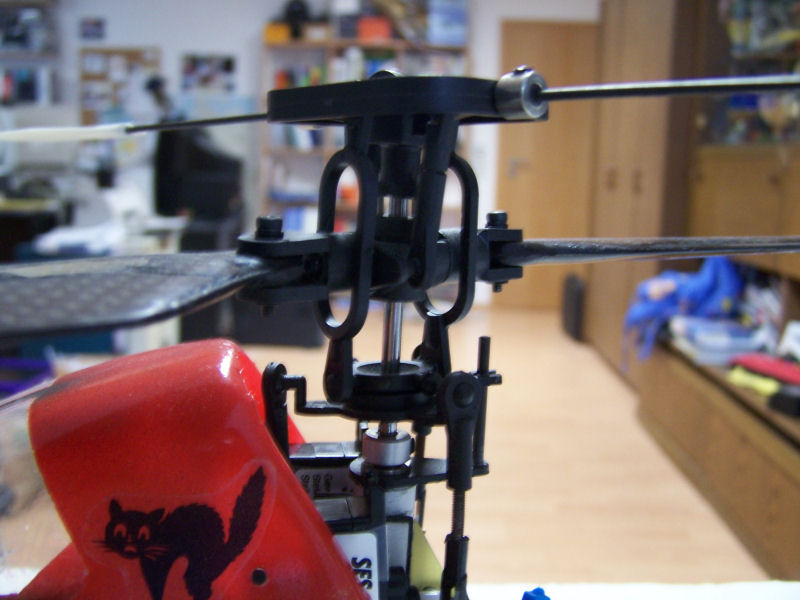

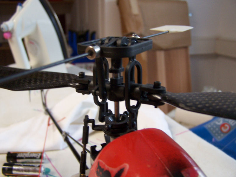

Hallo an die Hornet Experten, ich hoffe es gibt noch welche :oops:
Gestern beim Senderprogrammieren habe ich eine Feststellung gemacht, die ich mir nicht erklären kann.
Ich habe ca. 20° Positiv Pitch (meine Pitchlehere geht nur bis 15°) und kein Negativ Pitch!
Pos. Pitch erreiche ich ja durch TS runter, richtig? Wenn ich versuche Neg. Pitch zu geben läuft die TS sauber nach oben. Wenn ich dann versuche ein Paar grad neg. Pitch zu bekommen Springt die Taumelscheibe aus ihrer Führung :shock:
Die 2 kleinen Stahlstifte am Rotorkopf sind dann auch aus ihrer Führung!
Ich frage mich echt wie das Ding beim Vorbesitzer geflogen sein soll???
Gehe ich recht in der Annahme, dass die 2 Stahlstifte bei 0° Pitch etwa zur Hälfte in ihrer Führung sein müssen um nach oben und unten eben einen gewissen Spielraum zu haben? Oder liegt der Fehler mal wieder zwischen den Ohren?
Also irgendwie verwirrt mich das KopfKonzept der Hornet :roll: und die Anleitung ist gelinde gesagt sch....e

Hallo Michael,
bei meinem Ironet (Hornet Cp Rotorkopf) steht bei Pitch 0 das ganze wirklich ca. Mitte der Stahlstifte (siehe Fotos)
Wenn Du morgen in Nürtingen dabei bist können wir es ja mal am "lebenden Objekt" diskutieren.
Claus
