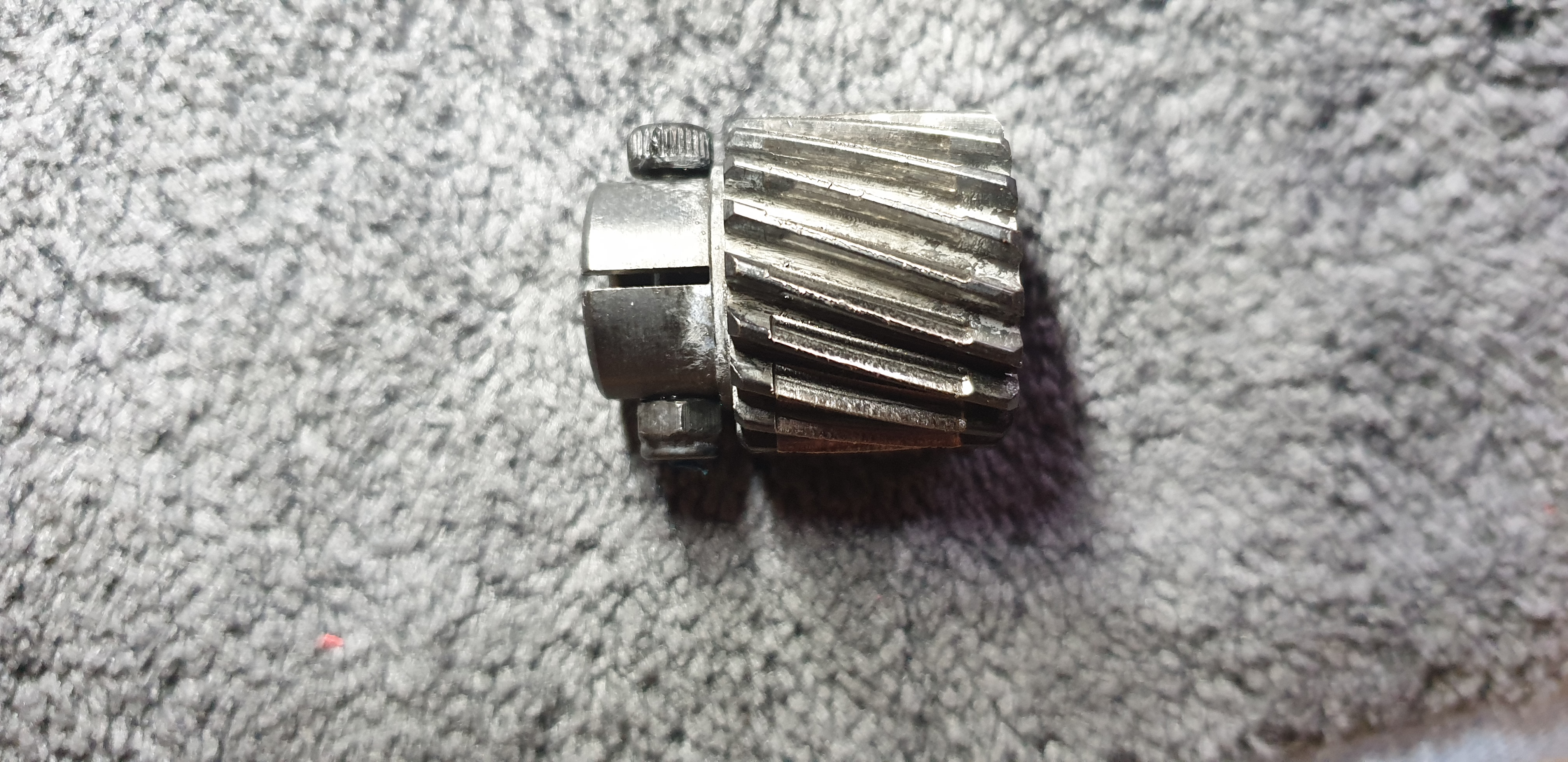

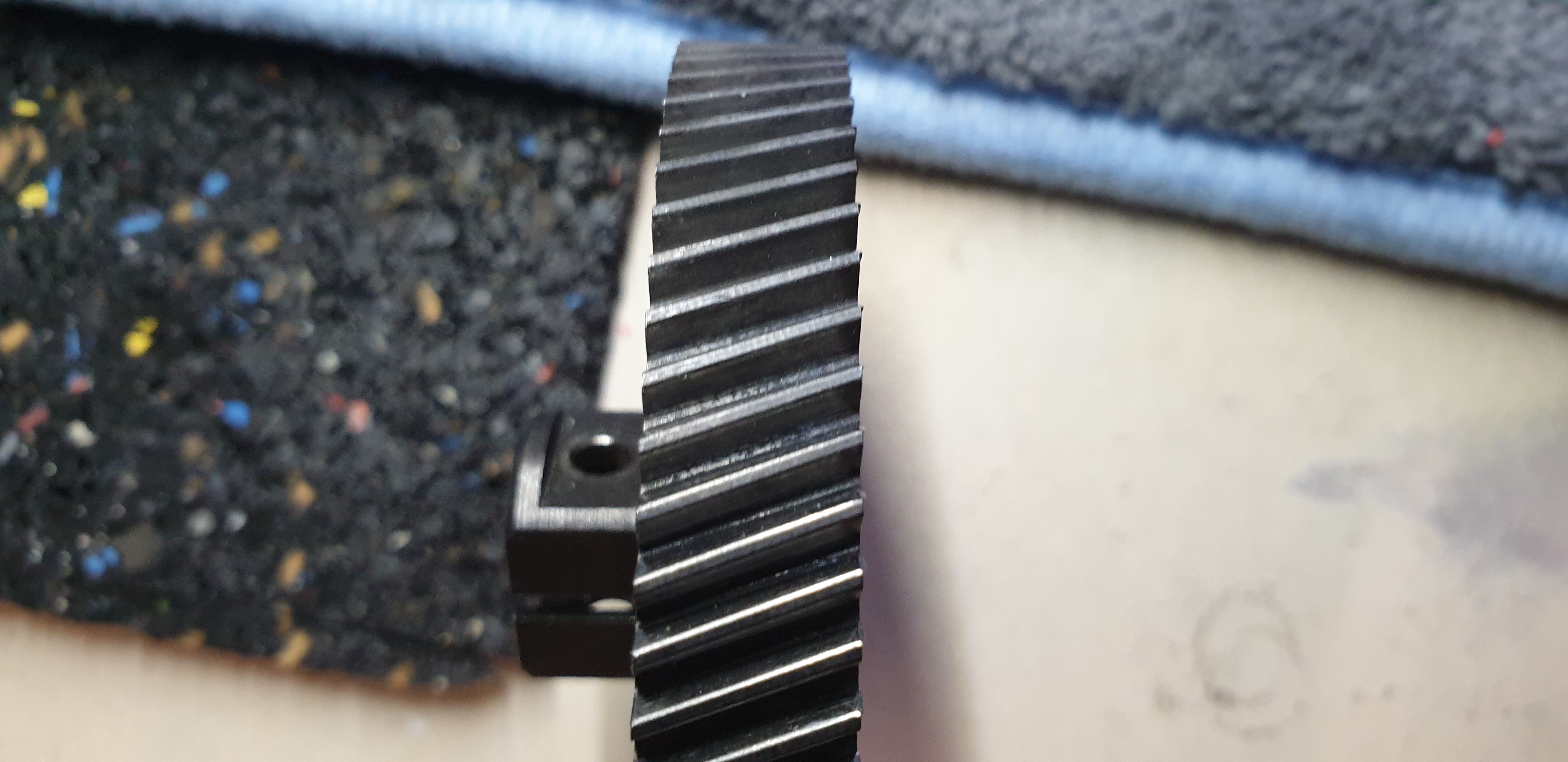

da ich seit kurzem einen Sab Comet habe und ich Probleme mit dem Heavy duty - Stahlhauptzahnrad habe! ich habe jetzt schon 2 neue verbaut und zuvor habe ich es mit 2 unterschiedlichen Schmierstoffen versucht einmal das Planetary Transmission Lube von Reisenauer und das DRYFLUID EXTREME GEAR LUBE das was mich verwuntert das das mit 68Z überhaut nix hat nur das mit 19Z siehe Foto!
ich überlege ob es nicht besser ist ein Hauptzahnrad CNC Delrin 68 Zähne # H0405-S zu verbauen haltet es das Speed Fliegen aus?

Es ist Stahl auf Stahl, was erwartest du? Deshalb sind in der Regel alle Zahnrad-Materialpaarungen immer unterschiedlich. Meist Stahl/Kunststoff.
Zudem dreht das 19Z viel schneller als das 68Z, insofern ist es klar, dass das 19Z nen höheren Verschleiß hat.
Wie viel Flüge haste da drauf?
