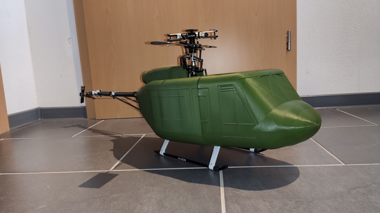

Da die Flieger aber sehr brüchig sind und bei der Landung gerne brechen, dachte ich mir, wäre doch eigentlich ein Heli-Scale-Rumpf ideal für so einen 3D-Druck. Auf der Suche nach einer Vorlage habe ich nix gefunden, also beschloss ich einen selber zu machen. Da ich auch gerade einen gebrauchten Creality CR-10 mit einem Druckbereich von 300x300x400mm gekauft habe, bot es sich an, das Ganze für einen 500er Heli zu machen. Zufällig wurde in der Gegend gerade ein gebrauchter T-Rex 500 verkauft... also, auf ans Werk!

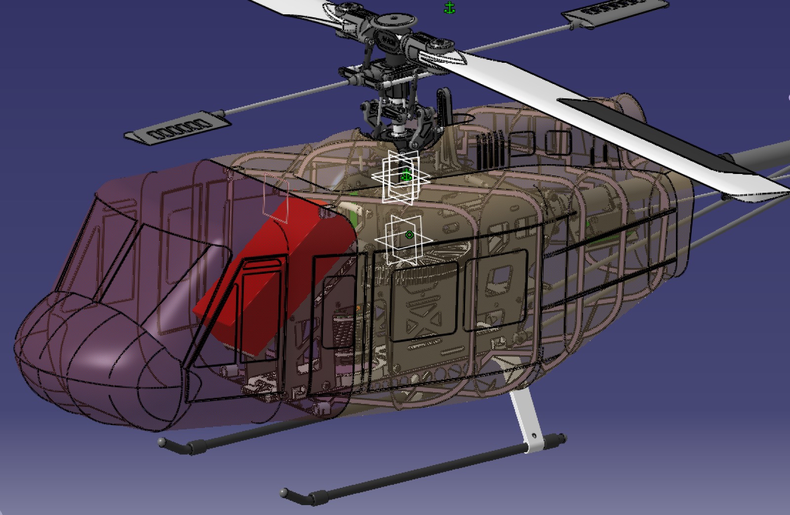

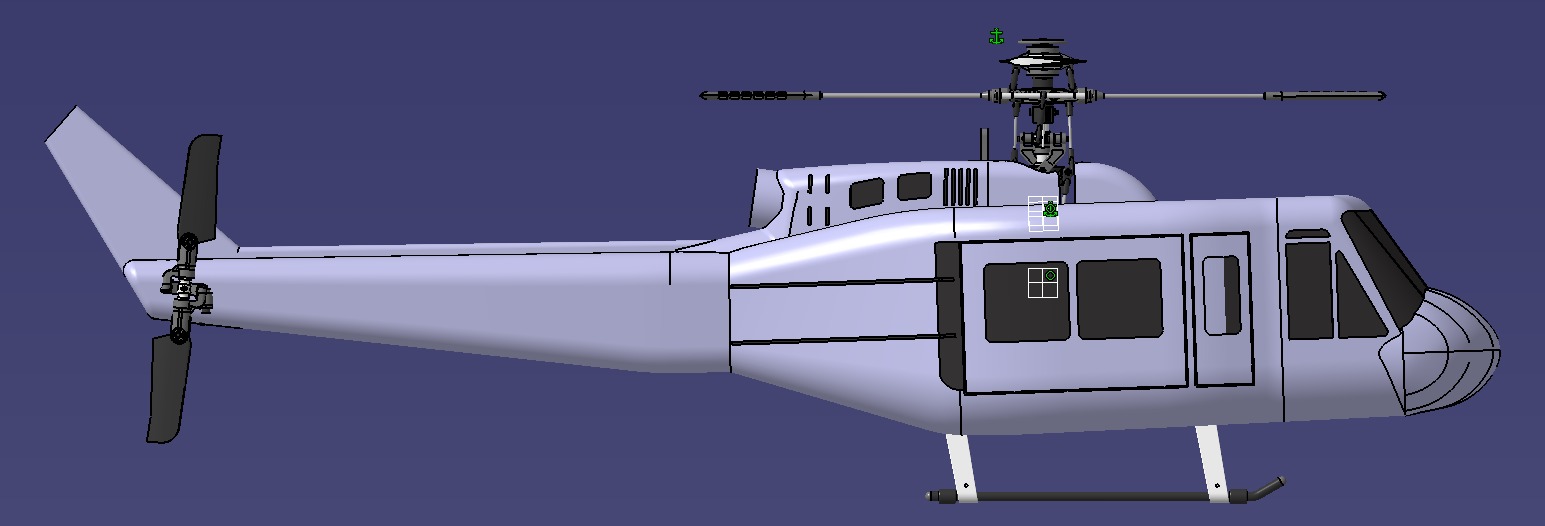

Ich habe den Heli im CAD aus einer 3-Seiten-Ansicht heraus konstruiert. Die Vorlage eines T-Rex 500 als 3D-Datensatz gab es bei grabcad. Wie sich gerade herausstellt, hat der Ersteller des 3D-Modells aber sehr schludrig gearbeitet, viele Maße passen gar nicht weshalb ich aktuell recht viel nacharbeiten muss... :cry:
WhatsApp Image 2021-01-01 at 18.29.32.jpeg (393.97 KiB) 5690 mal betrachtet
Im CAD hat alles gepasst...
WhatsApp Image 2021-01-02 at 17.32.24.jpeg (77.37 KiB) 5690 mal betrachtet
so soll das Ganze mal aussehen

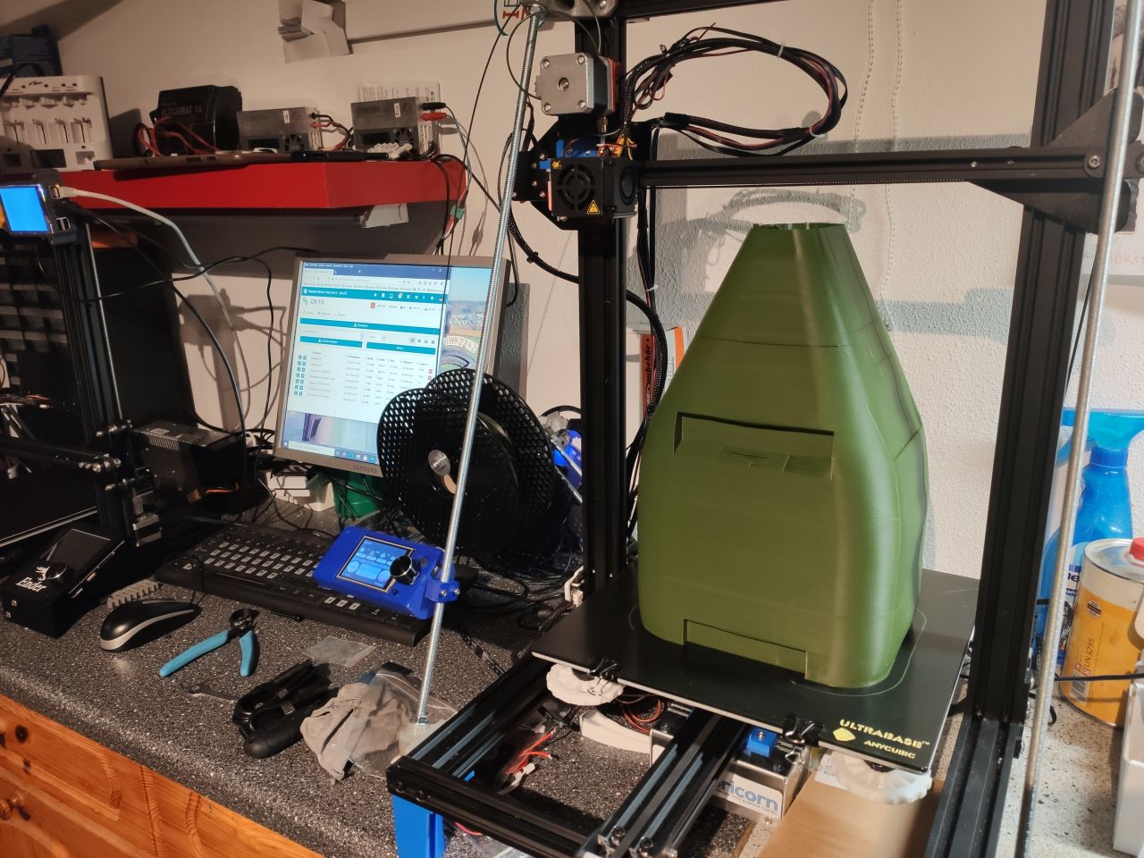

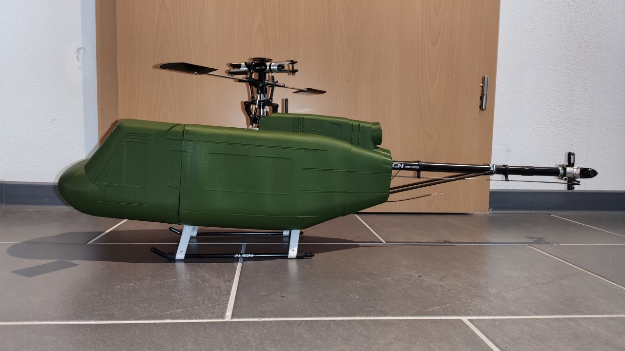

Das erste Teil ist fertig - ganz schön fett, den Bauraum fast komplett ausgenutzt :-)
ich habe den Rumpf innen mit allerlei Versteifungsrippen versehen. Allerdings laufen diese seitlich gerade von oben nach unten, hier gibt es nun Wellen und Verwerfungen. Das muss ich nun ändern und auf allen flächen Rippen in 45° anordnen um das zu vermeiden.
Der erste Probedruck sieht jedenfalls schon mal ziemlich geil aus
Das Vorderteil wird mit Neodym-Magneten vefestigt. Innen wird es unten geführt, dass es sich nicht verschiebt. Ich muss aber oben noch eine weitere Führung dazu machen, das werde ich wahrscheinlich einkleben. Das Vorderteil ist auch nicht allzu schön geworden beim Druck, da die Scheibe einen recht kleinen Winkel zum Druckbett liegt muss ich hier die Schichtstärke kleiner wählen (bisher 0,25mm, da muss ich wohl auf 0,15mm runter). Beim nächsten Teil weis ich es dann. Das soll aber erst mal ein erster Prototyp sein wo alle Fehler und Probleme (hoffentlich) erkannt werden und nachher der richtige Rumpf dann schön wird. Wahrscheinlich werde ich dann auch die Fenster noch aufschneiden und Folie dahinter kleben, oder mit durchsichtigem PLA drucken. Mal schauen wie das aussieht. Aber als nächstes kommt erst mal das Heck dran, da arbeite ich momentan dran.

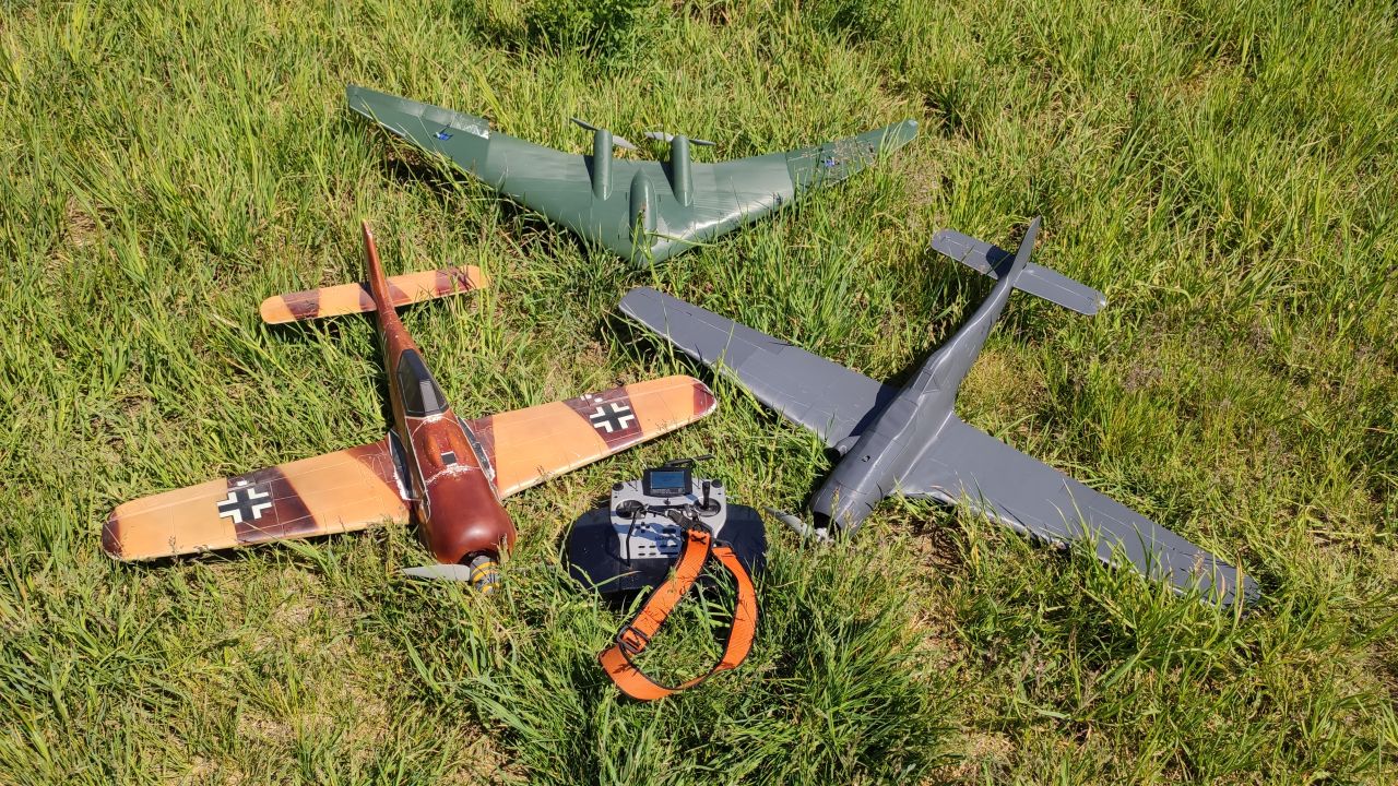

Gedruckte Flächen gibt es recht viele von 3dlabprint.com. Mein erstes Projekt war die Bf 109 von denen: https://3dlabprint.com/shop/messerschmitt-bf-109-hf/
Gedruckt wird in PLA, das lässt sich am besten verarbeiten. Das Modelle sind reine Schalenmodelle, die lassen nicht mit Cura oder Simplify 3D slicen. Die Schalen haben eine innere Stützstruktur in Form von Rippen, die entweder im Winkel oder elliptisch angeordnet sind um die Schale zu stützen. Die einzelnen Teile sind so konstruiert, dass sie in einem Ender-3 mit einem Bauraum von 220x220x250 gedruckt werden können. Manche drucken auch in PETG, das hat bei mir aber nie richtig funktioniert, wobei ich hier aber eher das falsche PETG verwendet habe. Vorteil von PETG ist, dass die Modelle nicht allzu Temperaturempfindlich sind.
Diese Temperaturempfindlichkeit ist auch schon der größte Nachteil, ist es zu warm scheinen sie sich unter Last zu verformen, ist es zu kalt, ist das PLA sehr brüchig. Beides bei mir schon passiert, die Horten VII zeigte nach dem Flug Verwerfungen auf der Oberfläche, die Horten VI ist bei jeder Landung zerbrochen... wobei das auch daran liegt, dass ich es da extrem auf Leichtbau getrieben habe (sie wiegt flugfertig inklusive Akku 250g bei 1,7m Spannweite).

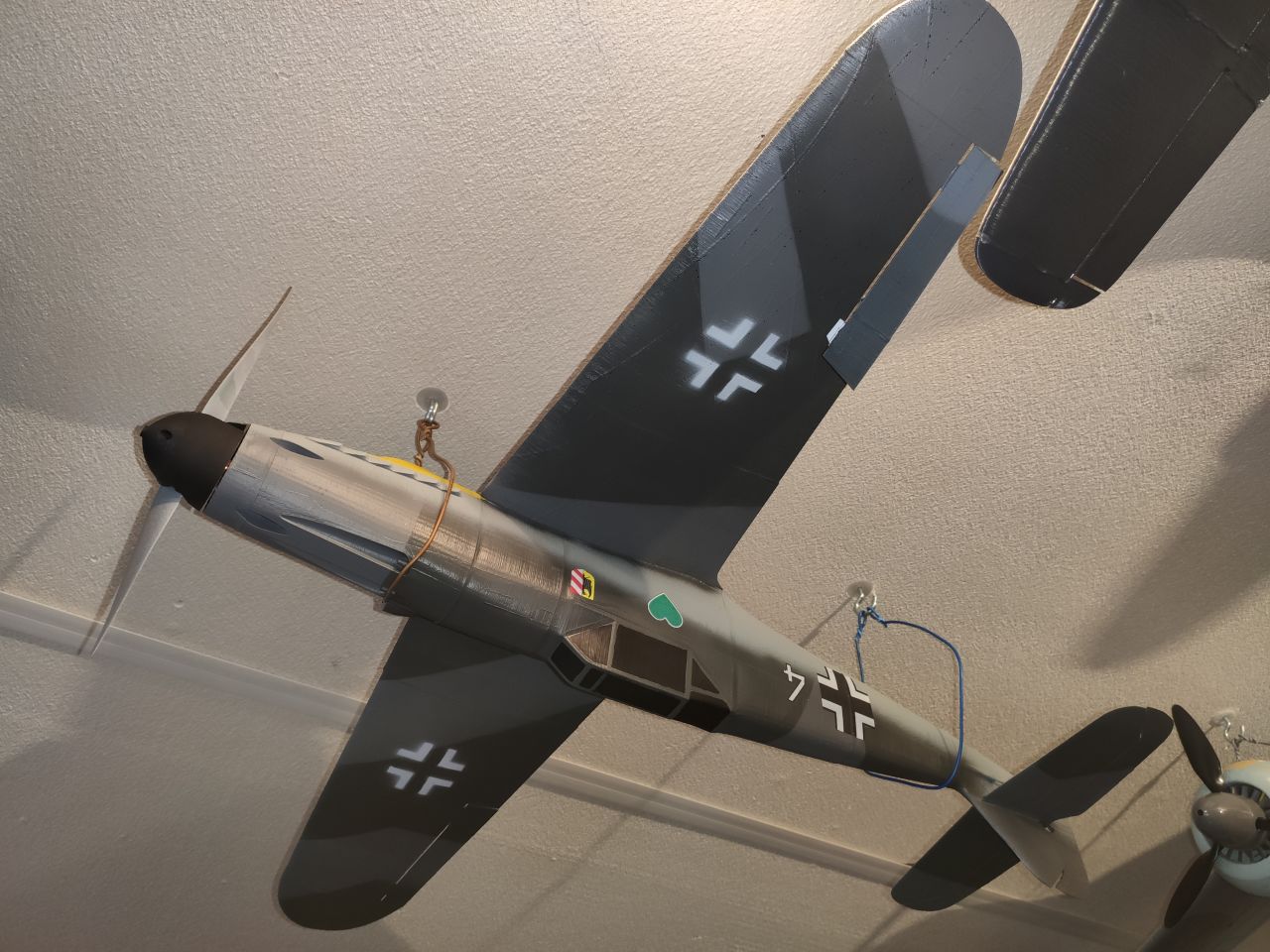

Zur 109. Die habe ich gedruckt und zusammengebaut, die einzelnen Teile werden mit CA und Aktivatorspray zusammengeklebt. Ich habe sie anschließend grundiert und dann lackiert. Das war alles nicht so wirklich gut, ich hatte erst Modelmaster Acrylfarben, die haben nicht richtig gedeckt und es sah sch**** aus. Später habe ich dann Gunze Sangyo Mr. Hobby Color Acrylfarben verwendet, die super zu verarbeiten waren und perfekt gedeckt haben. Anschließend habe ich noch Wasserschiebebilder aufgeklebt. Sie sah daraufhin so toll aus, dass ich mich nicht mehr getraut habe sie zu fliegen......... :roll:
Ich hatte hier ein relativ heißes Bett, weshalb der Druck an der Unterseite etwas ausbeult, deshalb sieht man die Stöße recht eutlich. Das war bei den nachfolgenden Modellen nicht so stark. Auf dem letzten Bild sieht man sie wie sie unter der Decke hängt. Die Scharniere sind mit so ner Scharnierfolie befestigt, die hab ich erst aus nem Schnellhefter ausgeschnitten, wie man sieht hält das aber nicht gescheit. Mittlerweile hab ich nen Bogen von Hobbyking, das funktioniert super. Schnellhefter werde ich nicht wieder verwenden...

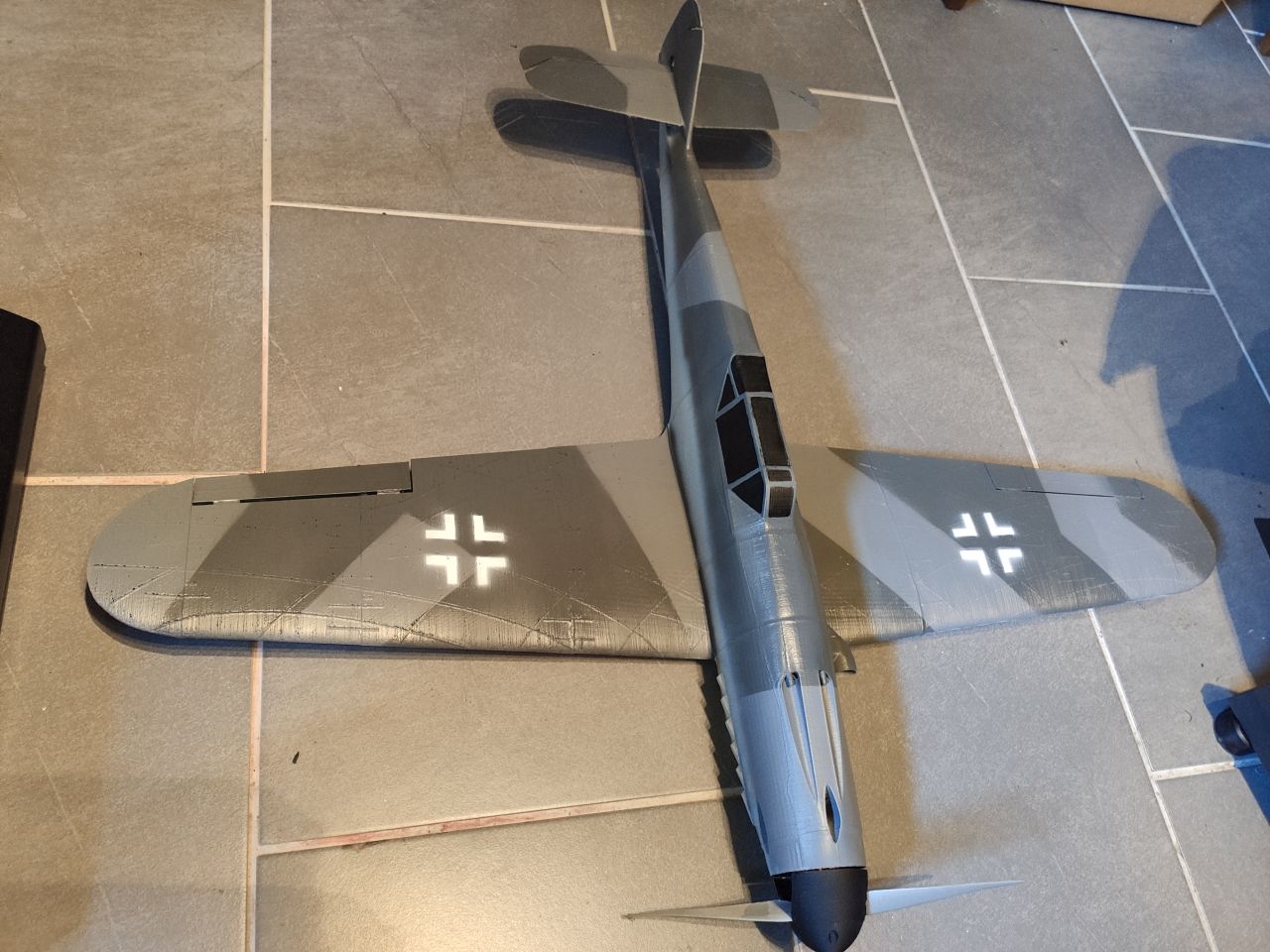

Als nächstes habe ich die Ta 152 von 3dlabprint gedruckt: https://3dlabprint.com/shop/focke-wulf-ta152h/

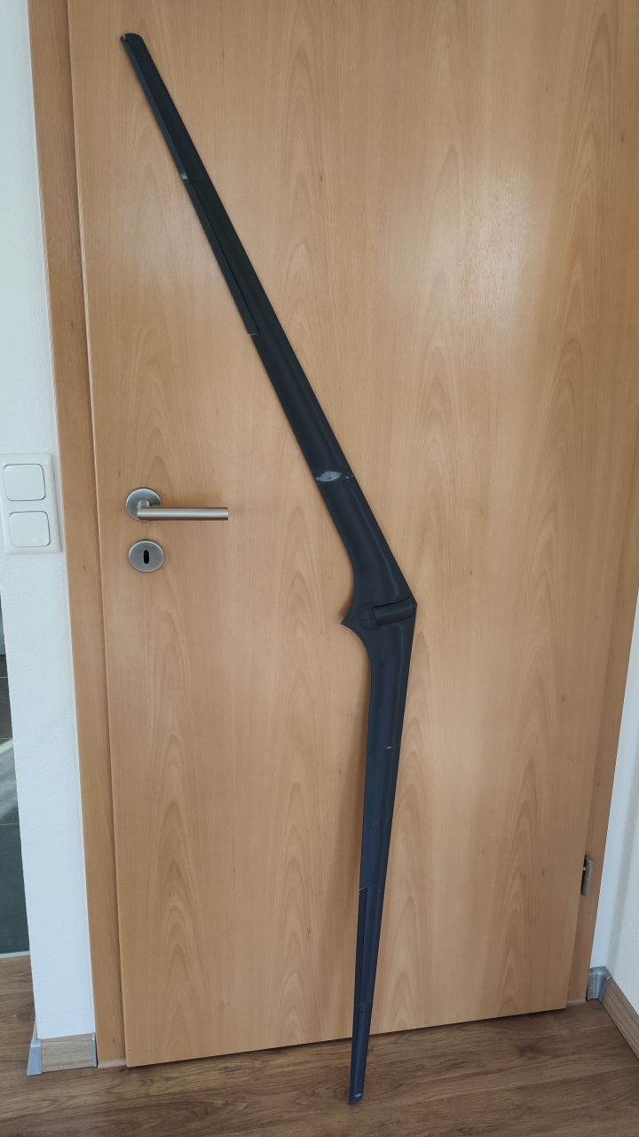

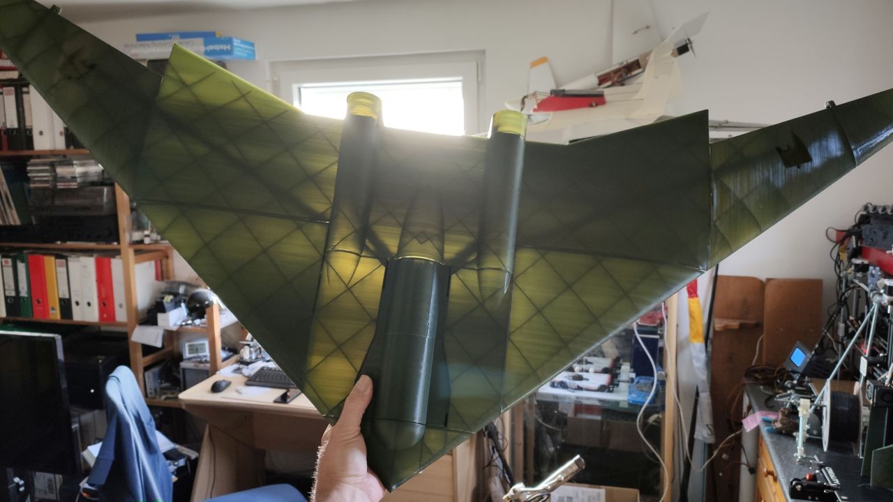

Anschließend habe ich die Horten VII die mal aus Depron gebaut habe für den 3D-Drucker umkonstruiert, wobei ich hier bei den 3dlabprint-Modellen abgeguckt habe. Die Klebestellen sind hier allerdings auf gedruckten Flächen, das werde ich irgendwann nochmal ändern und da eine Struktur einbauen, dass nicht flache Flächen verklebt werden sondern da irgendwie Beulen oder Sägezähne ineinander greifen damit das besser hält.
Die Horten und die Ta 152 bin ich jedenfalls beide geflogen, bei der Horten ist bei der Landung eine Klebestelle gebrochen, die Ta 152 hatte keine eindeutige Schwerpunktangabe weshalb sie flog wie ein Sack Nüsse und bei der Landung abgeschmiert ist... und PLA zerbricht in so einem Fall wie Porzellan... aber kann sich die Ersatzteile ja schnell wieder drucken... :roll:

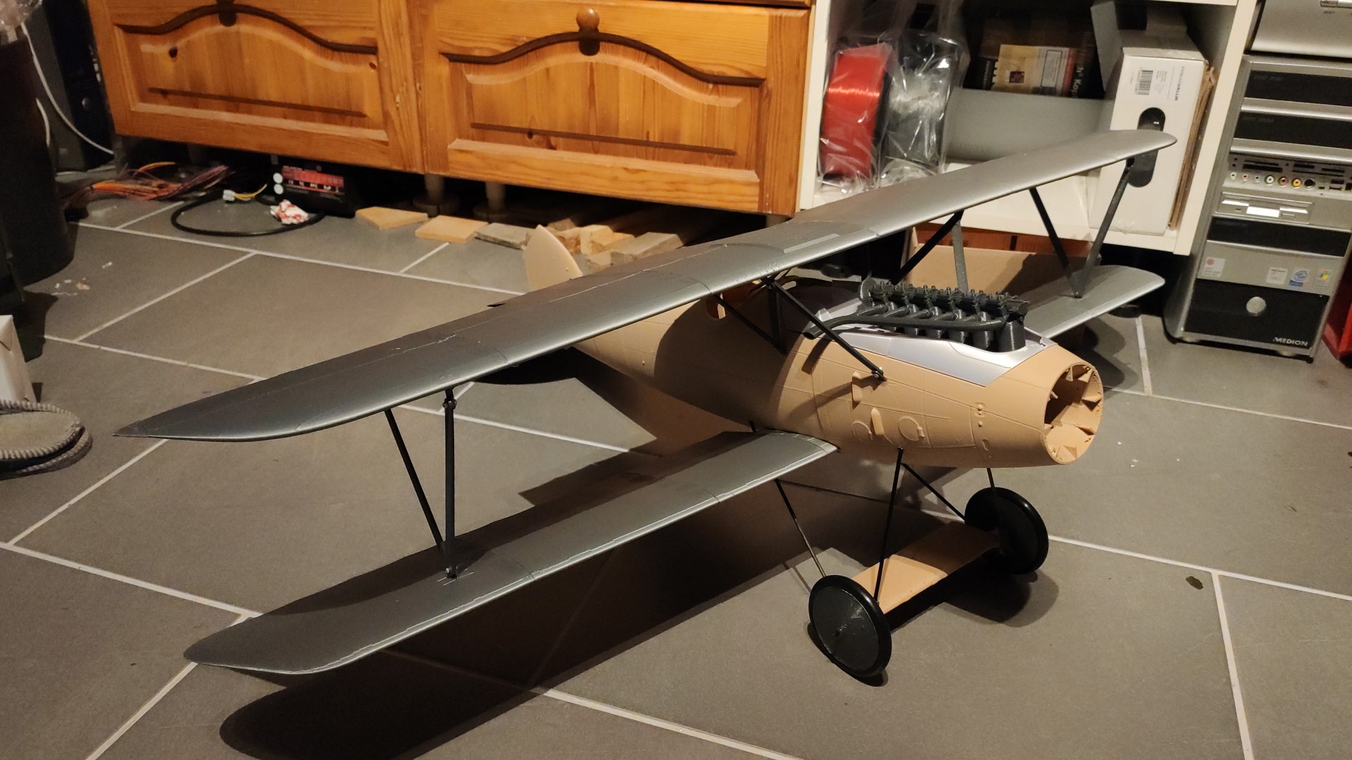

Als letztes hab ich ne Albatros gedruckt, den Rumpf mit Holz-Filament. Da ist Holzmehl mit drin, das riecht im Keller wie in einer Schreinerei beim Drucken :mrgreen:

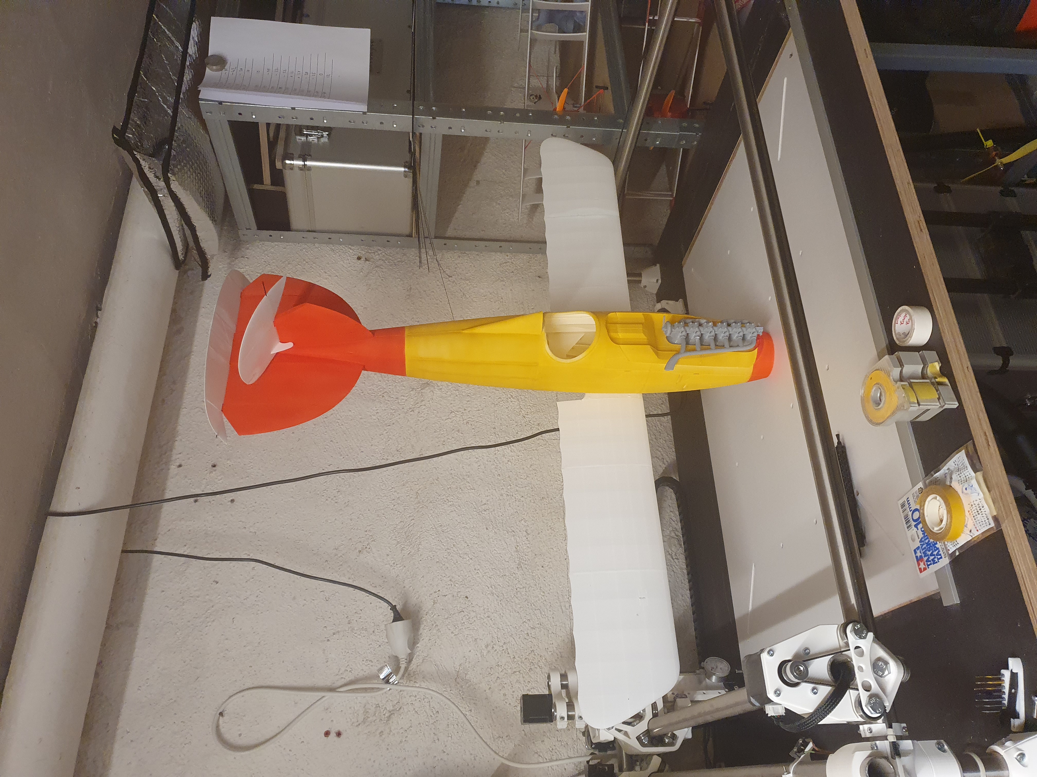

Die Albatros ist noch nicht fertig gebaut, genauso wie die P-38 Lightning. Zwischendrin habe ich mal mit der B-25 Mitchell von 3dlabprint angefangen, das Teil ist aber riesig... nachdem mir die Ta 152 bei der Landung zerbrochen ist, hab ich die erst mal eingestellt, weil ich das Gefühl habe, dass das einfach ne Nummer zu groß ist für das Material... außerdem muss ich erst mal das fliegen was ich jetzt gedruckt habe, das ist schon so viel dass ich das ganze Jahr ausgelastet wäre... :roll:
Ja, und wegen der Problematik des Brechens beim Landen hab ich gedacht, wäre doch ein Heli-Rumpf eigentlich ideal, denn der bricht nicht so schnell wenn ich ordentlich lande :)

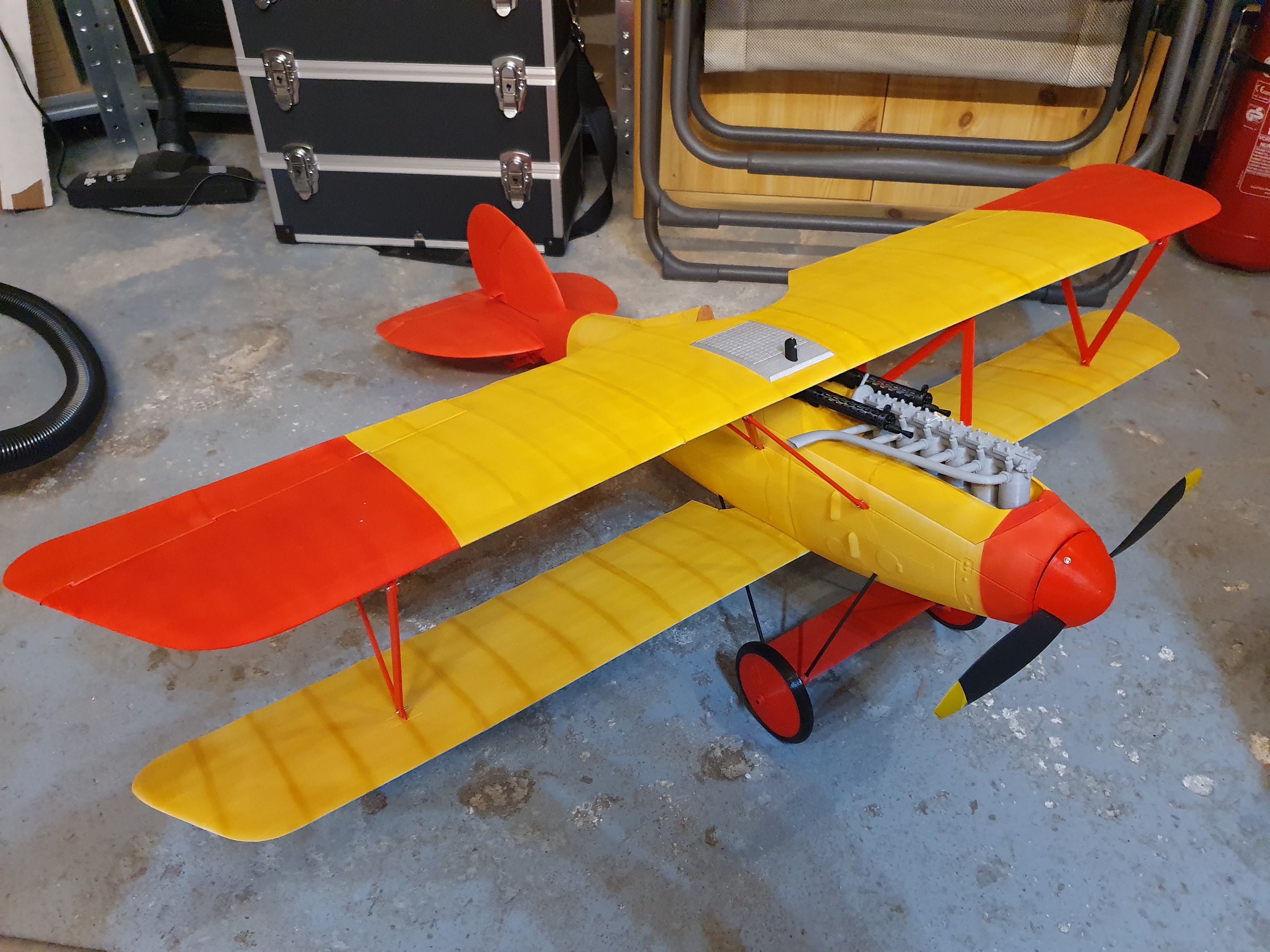

die Albatros DVa kann ich als Druckobjekt nur empfehlen.
Die Dateien sind gut, der Bauplan ebenfalls.
Meine habe ich mit LW-PLA gedruckt, wie empfohlen.
Hatte aber auch vorher schon einiges in LW gedruckt, wegen Gewicht.

Also war Zeit ein wenig zu basteln und zu drucken 8)
"Gefühlt" sollte das Dingen aber ganz gut fliegen...
Doppeldecker mit 1m Spw. und 940 Gramm Abfluggewicht (3s 1.800er) ist ein sehr gutes Verhältnis :)
Der Bau hatte ebenfalls echt Spaß gemacht, weil die Teile super gepasst haben.
Und diese "Steckkonstruktion" zum verkleben ist 1a !!!
