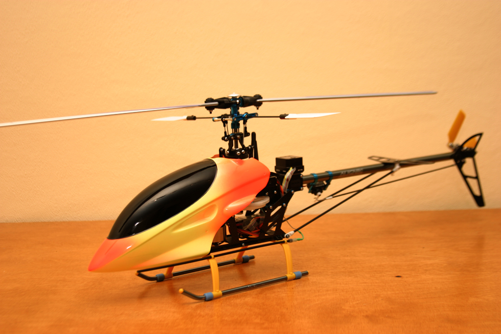

Sieht sehr gut aus!!
Besonders die Haube gefällt mir ... wo gibts die denn?

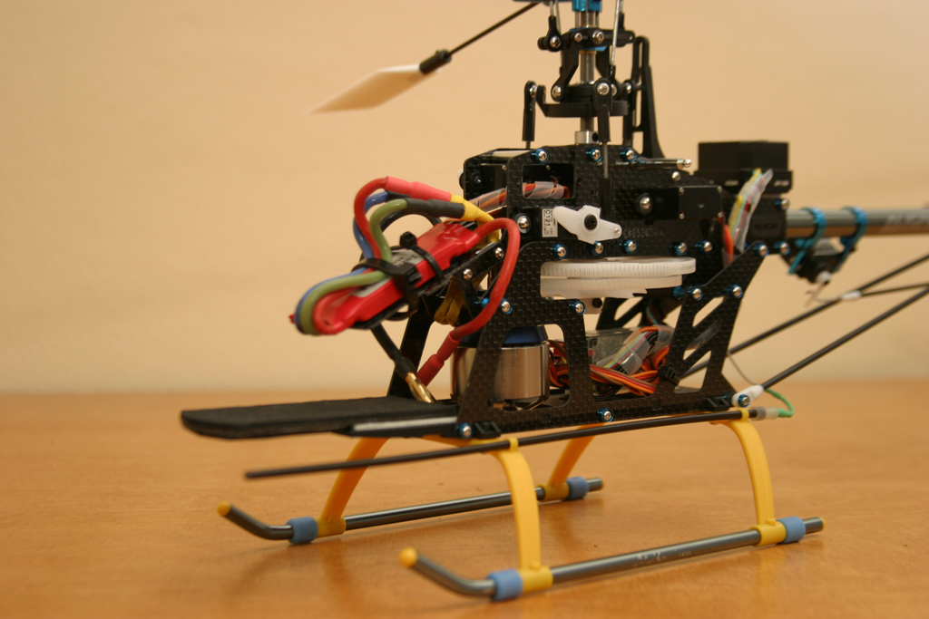

Das einzigste ist: ich hätte die Kabel vom Regler zum Motor nicht am Ritzel verlegt ... :roll:
mfG sushi
:: ähm ... eigentlich nix ::
Lutz
Beiträge: 727
Registriert: 23.01.2005 10:25:19
Beitrag von Lutz »
Die Haube ist von Agrumi bezogen über
e-heli-shop.
Die Kabel sind frei, vielleicht täuscht das Foto.

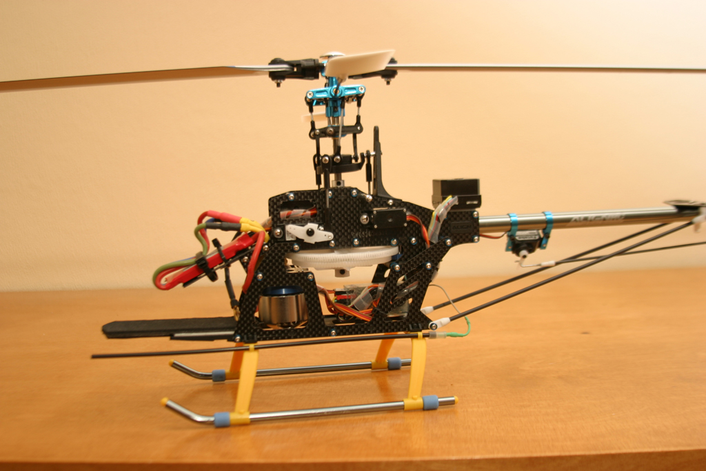

mmhh...ich seh gerade die Kabel am Empfänger sind ziemlich nah am SHP. Die solltest Du weiter zurück legen. Der SHP ist ein Aussenläufer, der schrappt Dir sonst die Kabel durch
Lutz
Beiträge: 727
Beitrag von Lutz »
Ne ne,
ist wirklich nur die Perspektive.
Die Kabel sind weit genug weg.
Trotzdem vielen Dank.

Die Heckanlenkung würde ich nochmal überdenken. Sollte möglichst gerade sein. :wink:
Heli-Bestand:
- Logo 500 3D V-Stabi
Car-Bestand:
- robitronic Mantis
- Jamara X2 crt Brushless
Lutz
Beiträge: 727
Beitrag von Lutz »
Danke,
ist die originale Anlenkung.
Die ist auch gerade. Ich hätte nicht gedacht, wie
die Bilder doch "täuschen" können.
Lutz
Gruß Lutz
- Bald im Hangar ---> TDR
- Logo 600 SE Mini V-Stabi
- Logo 400 V-Stabi Silverline
- T-Rex 600 N
- Mini Protos FBL
- div. Flächen
Andreas_S
Beiträge: 1262
Registriert: 28.11.2004 23:27:06
Wohnort: Albstadt
Beitrag von Andreas_S »
die heckanlenkung ist nie im leben gerade. DU musst den servoarm andersrum montieren. Das wird so nix da geht kraft und weg verloren.
Kaiko
Beiträge: 1381
Registriert: 13.08.2005 21:05:17
Wohnort: Issum
Beitrag von Kaiko »
Andreas_S hat geschrieben:die heckanlenkung ist nie im leben gerade. DU musst den servoarm andersrum montieren. Das wird so nix da geht kraft und weg verloren.
so schief kann keine Kamera fotografieren :lol:
Lutz
Beiträge: 727
Beitrag von Lutz »
vielen Dank!
Habs nochmal geprüft und den Hebel gedreht.
Lutz

Beitrag von helihopper »
Hi Lutz,
aber nicht vergessen den Servokanal zu reversen und die Wirkrichtung des Kreisels noch mal zu überprüfen.
Cu
Lutz
Beiträge: 727
Beitrag von Lutz »
Hallo Harald,
helihopper hat geschrieben:Hi Lutz,
Cu
vielen Dank, werd ich auf jeden Fall machen.
