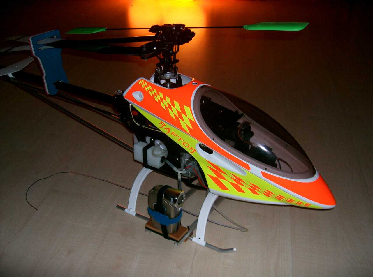

ich hab da mal ein Videoversuch mit einem Rappi 50 erstellt.
Videokamera sehr einfach mit 512 Mb SD Speicher, Aufnahmequalität
mit 640 x 480 Pixel und 30 fps als MPEG (30min. Aufnahme) gespeichert.
Aufnahmegestell aus dem Baumarkt. Aber dennoch, das ganze ist sehr leicht.
Kamera mit 2 Standard AA Zellen (2300 mAh Akku) und Gestell ca. 230g.
Damit sind einfacher Kunstflug sehr gut möglich.
Ebenso soll das ganze Rex Rundflugtauglich werden.
Leider ist das Bild immer noch ein wenig am schwimmen,
Lösung hoffe ich bald gefunden zu haben. Aber seht selbst.

freut mich das das Video gefällt.
Habe auch mehrere Versuche gemacht ein einigermaßen Bild zu erhalten. Bei den ersten Versuchen hatte ich wirklich den Eindruck doch ein bisschen viel getrunken zu haben.
Kamera zu kommen da könnte Eugen schon Recht haben.
Das konnte man beim schweben deutlich beobachten.
Deshalb werde ich diese Richtung versteifen.
Übrigens hat diese Kamera leider nur ein C-Mos Sensor.
Vielleicht hängt das auch damit zusammen.
Hoffe der Regen hört bald auf.
Hab mal ein Bild angehängt die Hubi und Kamera montiert ausschauen.
Andreas
